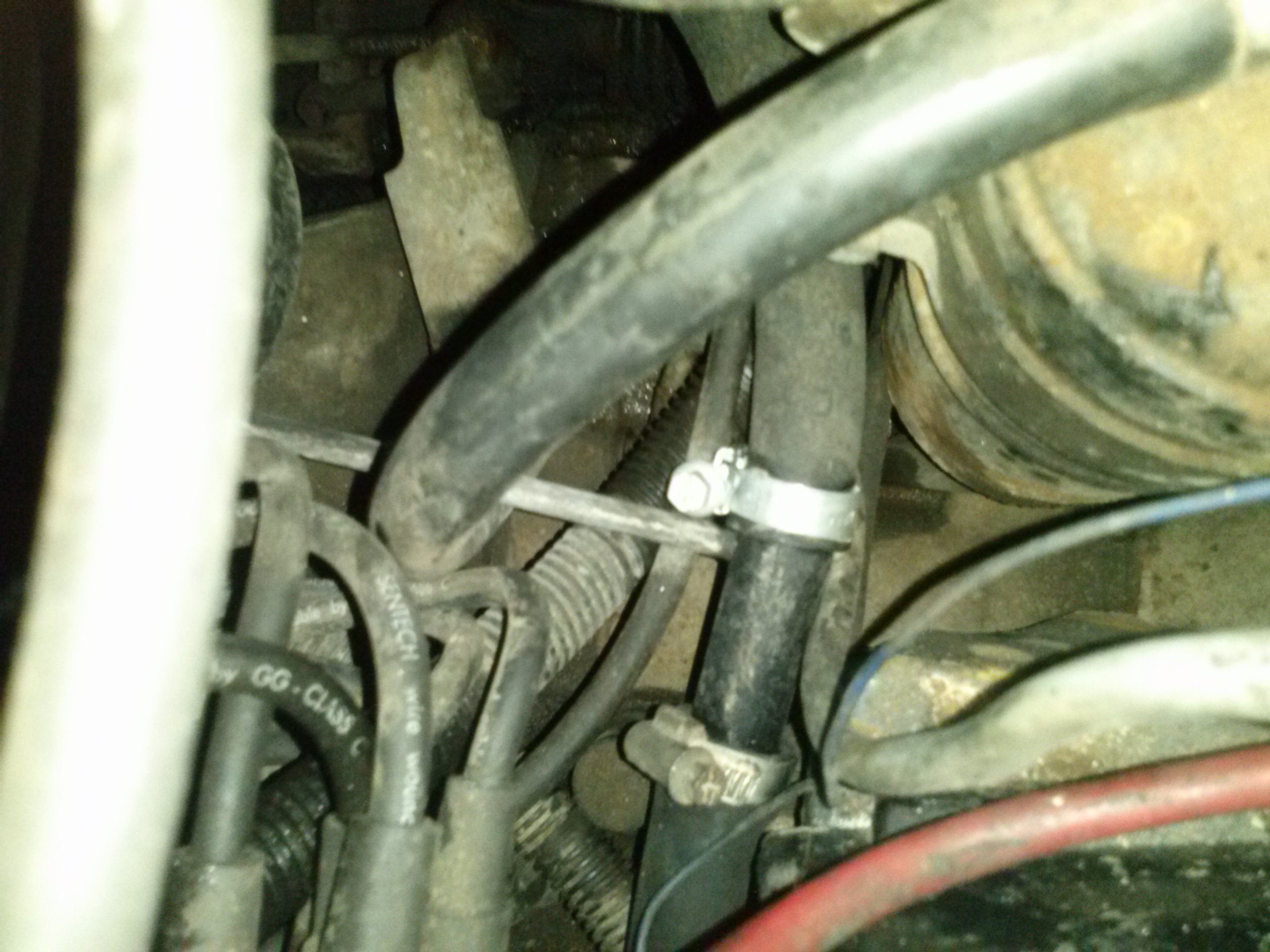

Niestety. Mój udział w tripie zakończył się szybciej niż planowałem
Tak jak przypuszczałem jazda z prędkością ponad 100km/h nie służy XR-kowi.
Gdzieś 30km po przekroczeniu Słowackiej granicy XR-ek się zmęczył i popuścił na którymś wężu.... i tym sposobem ciekła sobie woda (z błotem)
Na początku nie dostawałem szans na dojazd do domu, a nawet do granicy... ale z czasem udało się zlokalizować problem, który został całkiem pomysłowo rozwiązany
Co prawda, mniej więcej co 10-15km musiałem się zatrzymywać i dolewać około 1.5-2l wody ale to szczegół
DZIĘKUJĘ WSZYSTKIM ZA POMOC

Jarema, współczuję. XRek wykręcił Ci niezły numer.
Co dokładnie uległo awarii? Pochwal się patentem.

Pękł wąż idący od termostatu do nagrzewnicy.
Na szczęście "tok" miał kawałek takiego węża.
Odcięliśmy pęknięty kawałek i za pomocą klucza połączyliśmy 2 węże.
Niestety klucz był nieszczelny i trochę ciekło, więc trzeba było dolewać wody.
A tak wygląda owe rozwiązanie: XR-ek tymczasowo naprawiony, za pomocą tego samego klucza ale już nie cieknie
Teraz poszukuję nowego węża
