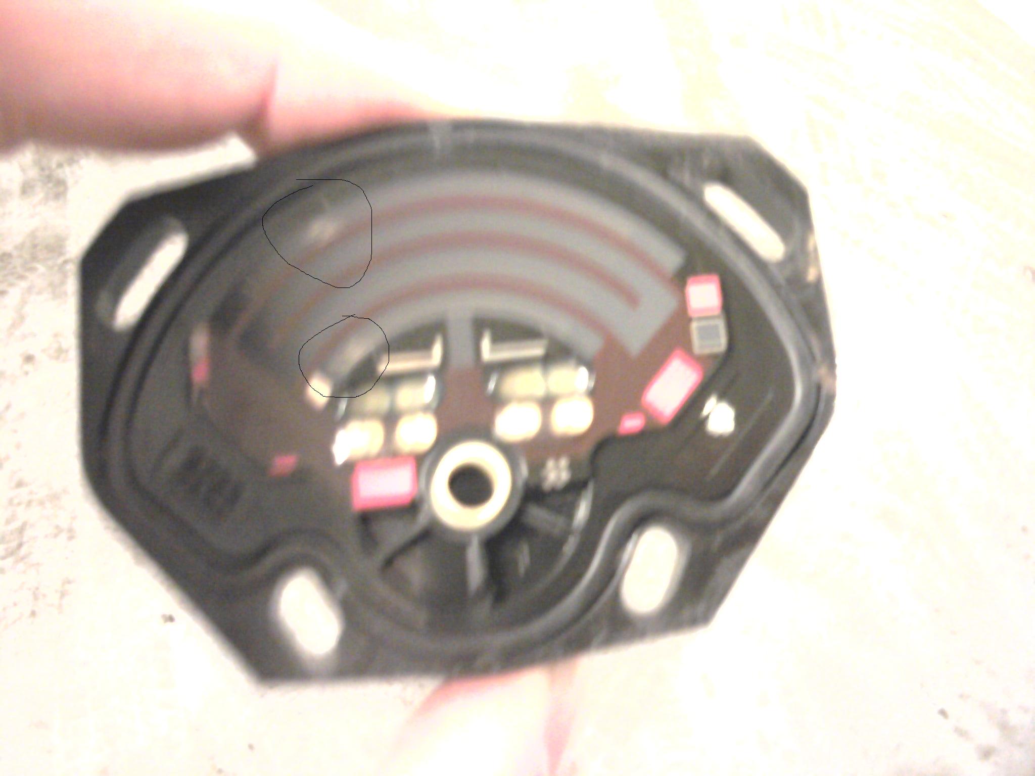

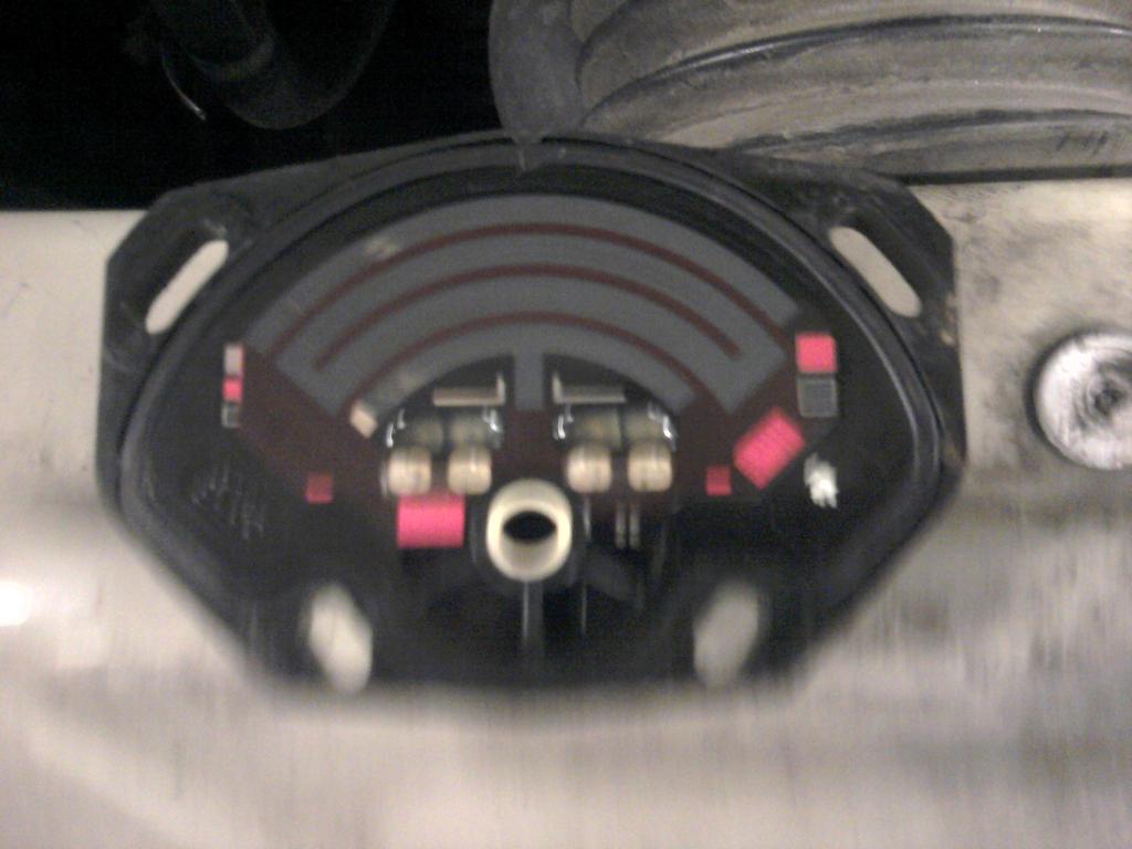

Witam, po dłuższym czasie. W dniu dzisiejszym wymieniłem czujnik położenia przepustnicy , samochód odżył, zniknęła kontrolka błędów , nie ma problemów z rozruchem itp ;)))) koszt: 80 zl. Okazało się , że wytarły się dwie ścieżki na potencjometrze, potem zrobię zdjecie. Czujnik póki co założony ,,na pałe" , bez żadnych regulacji co podejrzewam powoduje lekką zamułke od 1- 2 tysięcy obrotów, niedługo postaram się temat ogarnąć. A to czujnik który założyłem: http://energy.org.pl/kategorie,,potencj ... ps,42.html ( ten pierwszy :) ) Serdeczne dzięki za wszelkie odpowiedzi, w razie gdybym miał jeszcze problemy z wyregulowaniem będę pisał, myśle że moge na was liczyc pozdrawiam !
A ty zdjęcia, może niedokładne , ale widać miejsca w których przetarte są ścieżki :)
