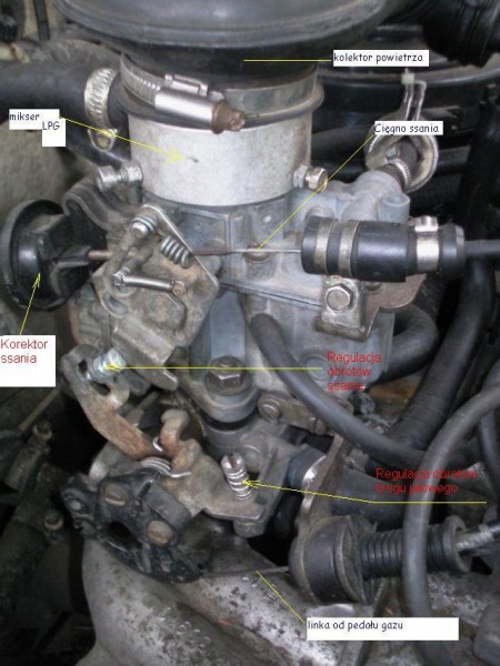

Cięgno ssania powinno być zaczepione o kołek jak na fotce chyba że masz przerobioną końcówkę.
