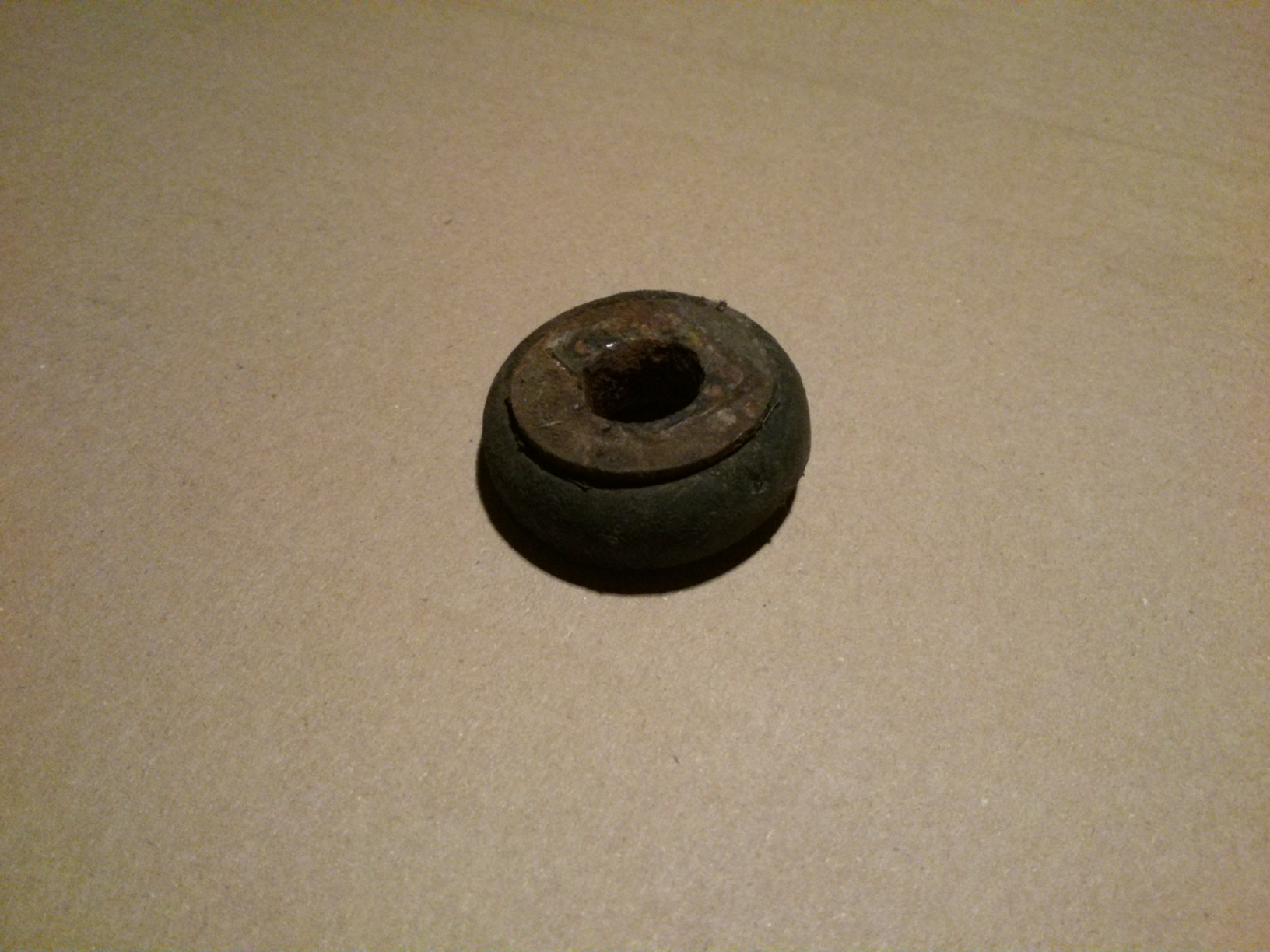

Kupiłem sobie sztukę takiej tulejki, kołnierz w najszerszym miejscu to 42mm, średnica wew. to 16 mm, wysokość grzybka to 15mm, a węższego elementu to 26mm.
Może ktoś podać wymiary oryginału.

Jedyna wolna tuleja z gumą, jaka akurat mam i mogłem pomierzyć, pochodzi z tylnego zderzaka.
Wymiary:
- zewnętrzny kołnierza: 37mm
- wewnętrzny kołnierza: 16mm
- wysokość: 12mm
Guma na tym zestawie była już mocno sprasowana, więc nie było sensu łapać z niej wymiarów.
Mam wrażenie, że w przednim zderzaku te tuleje są wyższe, ale nie mam w tej chwili okazji zmierzyć takiej sztuki. Możliwe, że w najbliższym tygodniu się do takiej dobiorę.

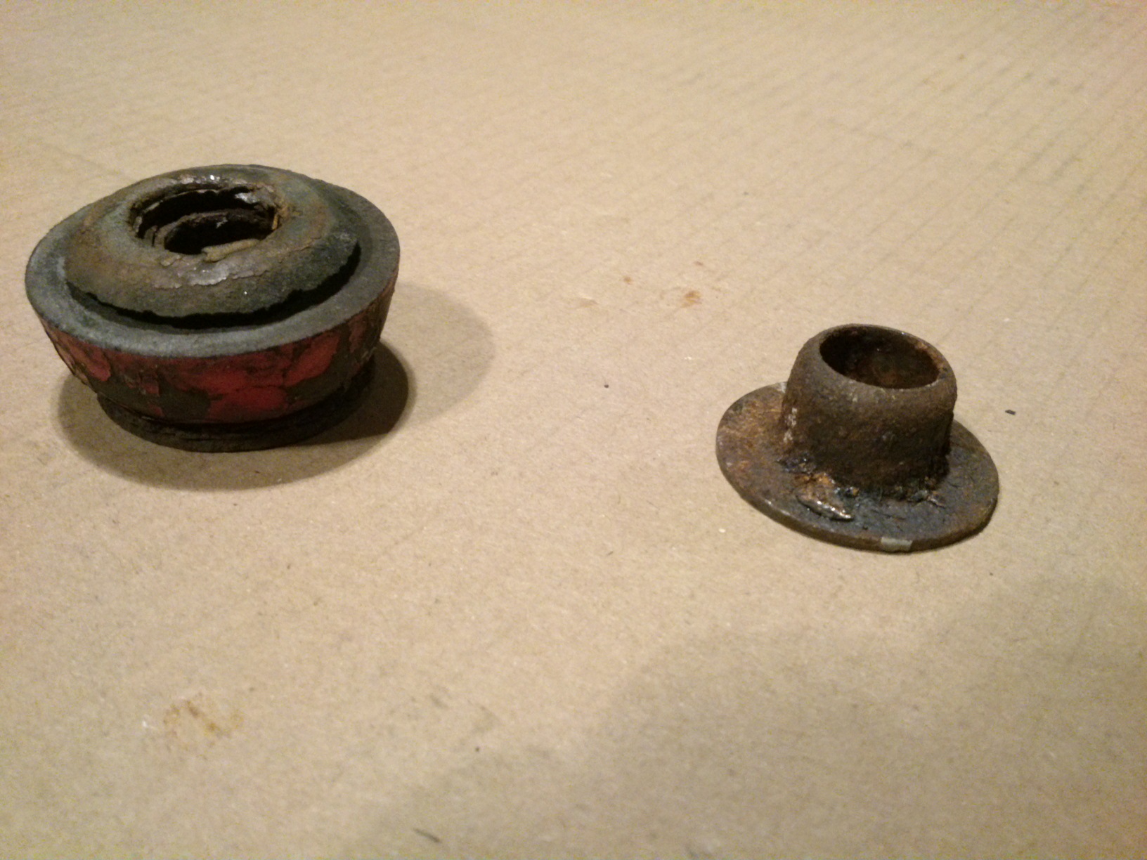

Co te tuleje robią? Metalowy kołnierz dolega do zderzaka, natomiast z drugiej strony guma ma wycięcie, które wchodzi w otwór w budzie. Dzięki temu zderzak nie dolega "na sztywno" do budy.
Przy odrobinie szczęścia można ten element zastąpić krążkami wyciętymi z gumowych arkuszy.
Wymiary:
- wysokość: 12mm

Dotarłem do starszych zapasów i wreszcie miałem okazję zmierzyć tuleje PRZEDNIEGO zderzaka. Tak jak przeczuwałem, jest różnica w wysokości.
Wymiary:
- wysokość: 16,5mm
Wymiary:
- wysokość: 16,5mm

Wczoraj przypadkiem natknąłem się w garażu na taką gumę i kawałek odboju od malucha ("bałwanka" http://allegro.pl/odbojnik-balwanek-tyl ... 40784.html )
Jedna "kulka" jest niewiele grubsza od fabrycznej tulejki, ale można ją sobie dowolnie przyciąć. Średnica wewnętrzna na krawędzi pasuje niemalże idealnie do fabrycznej tulejki
