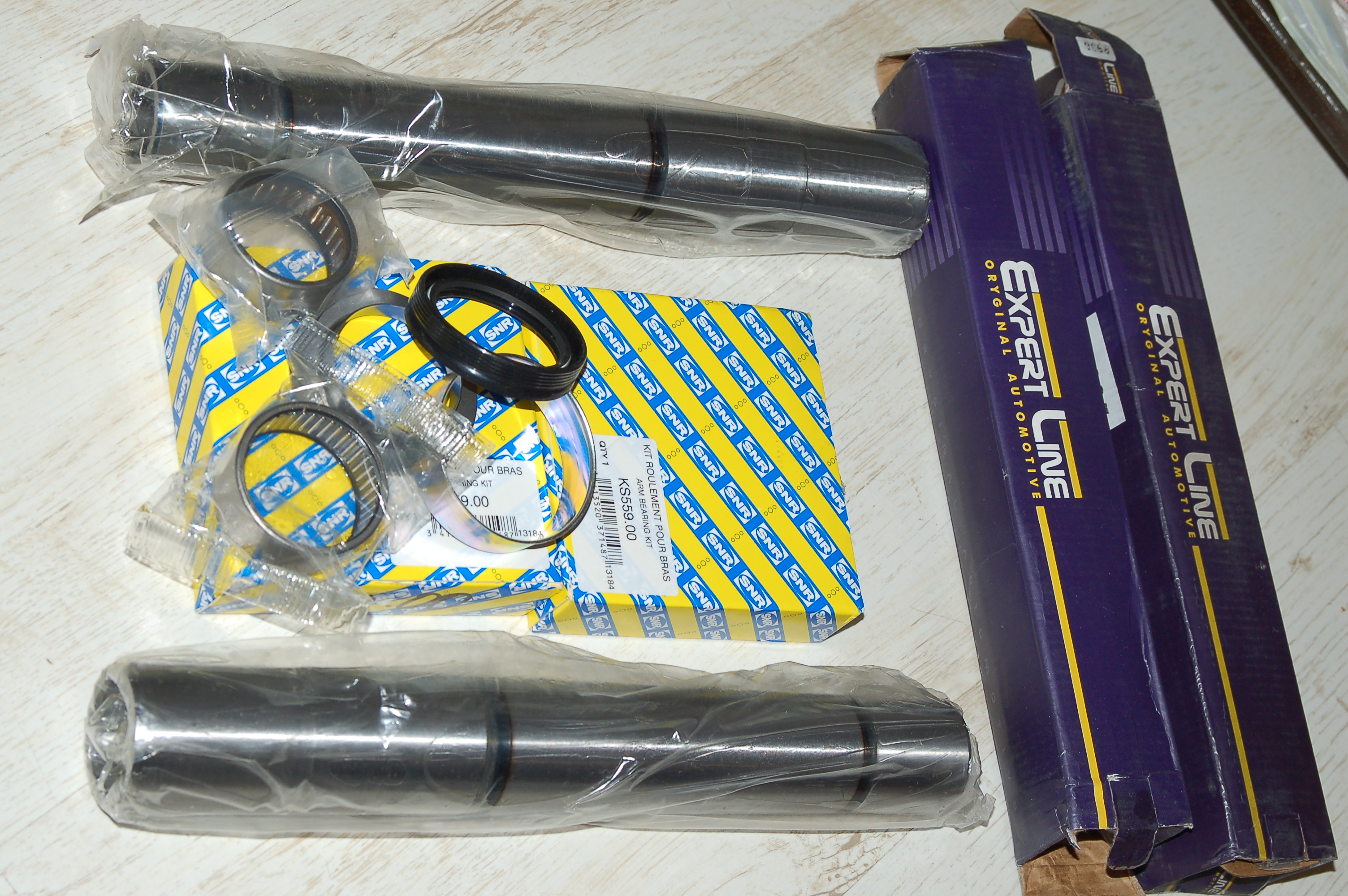

Re: Historia długa mego Puga, który pomału odbiega od ORFINA
Powoli zbroję się by wyremontować belkę. Miałem kupować już zregenerowaną, ale jednak doprowadzę swoją do stanu fabrycznej sprawności.
