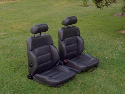

Dziś przyszły nowe fotele. Najlepsze że w bdb stanie i w dodatku są podgrzewane. Jak ktos ma taki guzik do panela ,,podgrzewane siedzenia'' to prosze o cynk.
Poprzednie Recaro sprzedałem za tyle, że praktycznie pokryły zakup tych foteli.
Fotele są z 405 ( dzięki Lord za info o fotelach).

Super sprawa, wygladaja swietnie. Jak z wysokoscia ? Skladaja sie bez problemu z zamknietym dachem ;) ?

Miałem wcześniej fotele, które były wyższe i nie bylo problemu.
Tych jeszcze nie montowałem.
Poza tym ciesze się, bo zamieniłem rozwalone pokrzywione recaro na fajne fotele.

ile zapłaciłęś? a co z tyłem?

450zł + wysyłka.
Mam poszycia z kanapy z 405, oddam je do tapicera, który naciągnie mi je na kanape z 205.

pokaż fotki jak ja zamontujesz, ciekawi mnie ile miejsca będzie...

ja mam u siebie fotele z 309 ktore raczej sa mniejsze i juz sa z nimi problemy. przy dosc wysunietym do przodu fotelu nie da sie go do konca podniesc zeby pasazer z tylu wyszedl, gdyz opiera sie on o tunel i chyba o dach. Do tego mozesz nie zamknac drzwi 8) i regulowac oparcie z otwartymi drzwiami 8)

Zobaczymy, nie martwie się na zapas, dla mnie CTi to auto głównie
2-osobowe.
Co to zmieszczenia się foteli zaufałem Lordowi.
W najbliższym czasie zamontuje i bedzie wszystko wiadomo.
Poza tym wcześniejsze fotele recaro były ,,duże''.
Jak na razie mogę stwierdzić, że fotele mają lepsze trzymanie boczne jak w standardzie GTi.

Fotele podejda, gratuluje swietnego zakupu bedzie Pan zadowolony:)

http://forum.peugeot205.pl/viewtopic.ph ... 71#p140671 tutaj poczytac mozna o fotelach z 405 ;)

DJPreZes pisze:http://forum.peugeot205.pl/viewtopic.ph ... 71#p140671 tutaj poczytac mozna o fotelach z 405 ;)
dokładnie to chciałem wstawic, da się je założyć tak żeby było dobrze :)
inna sprawa że sa wieksze niż w standardzie i w aucie w którym nie ma dużo miejsca, będzie go jeszcze mniej, ale sa fajne skórzane fotele jakich martin szukał :)
Podoba mi się to co się dzieje z tym autkiem, bo nie mam wątpliwości że będzie to naj naj cabrio w klubie... :Y
