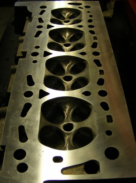

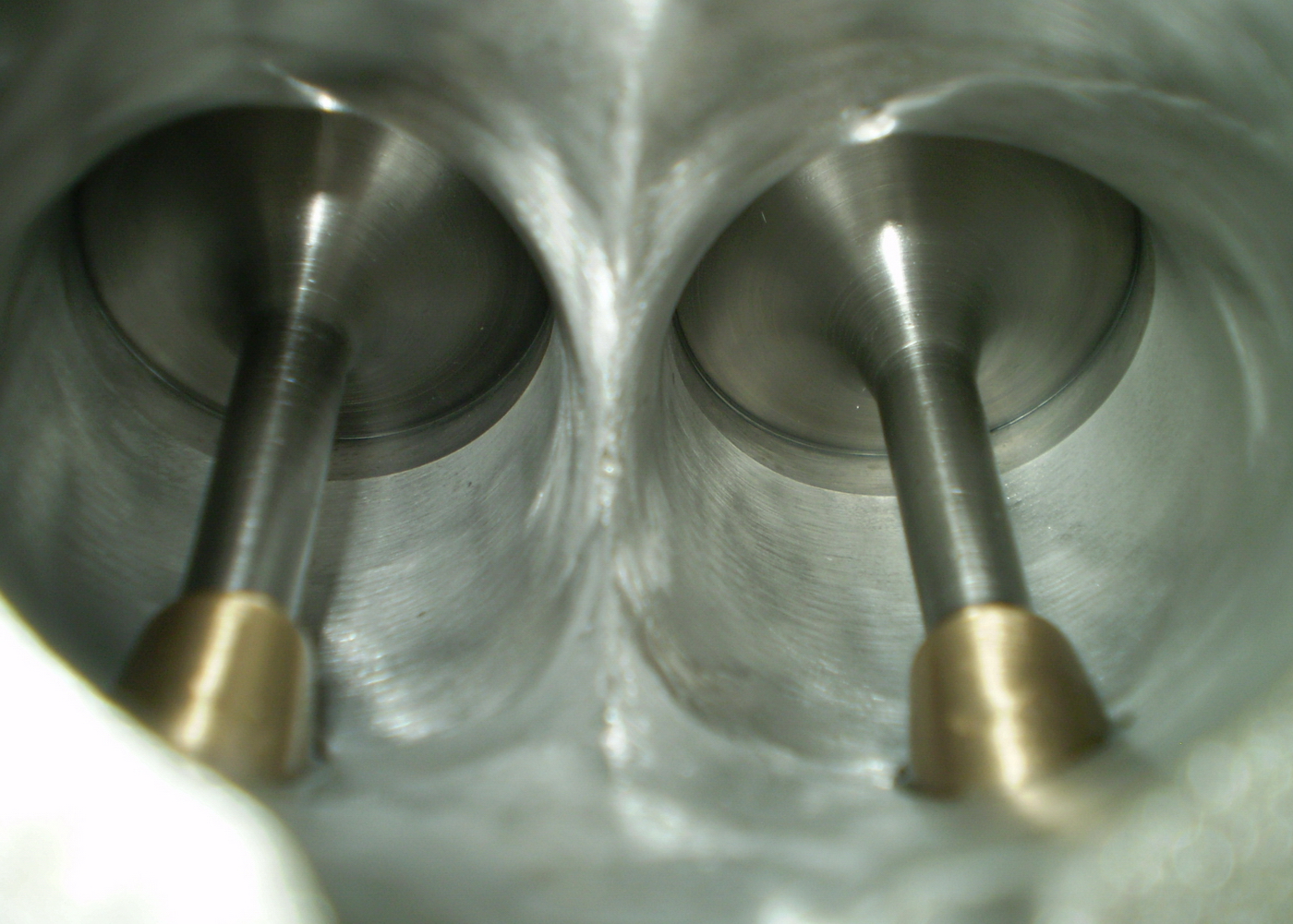

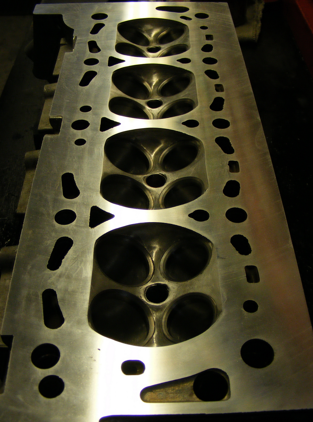

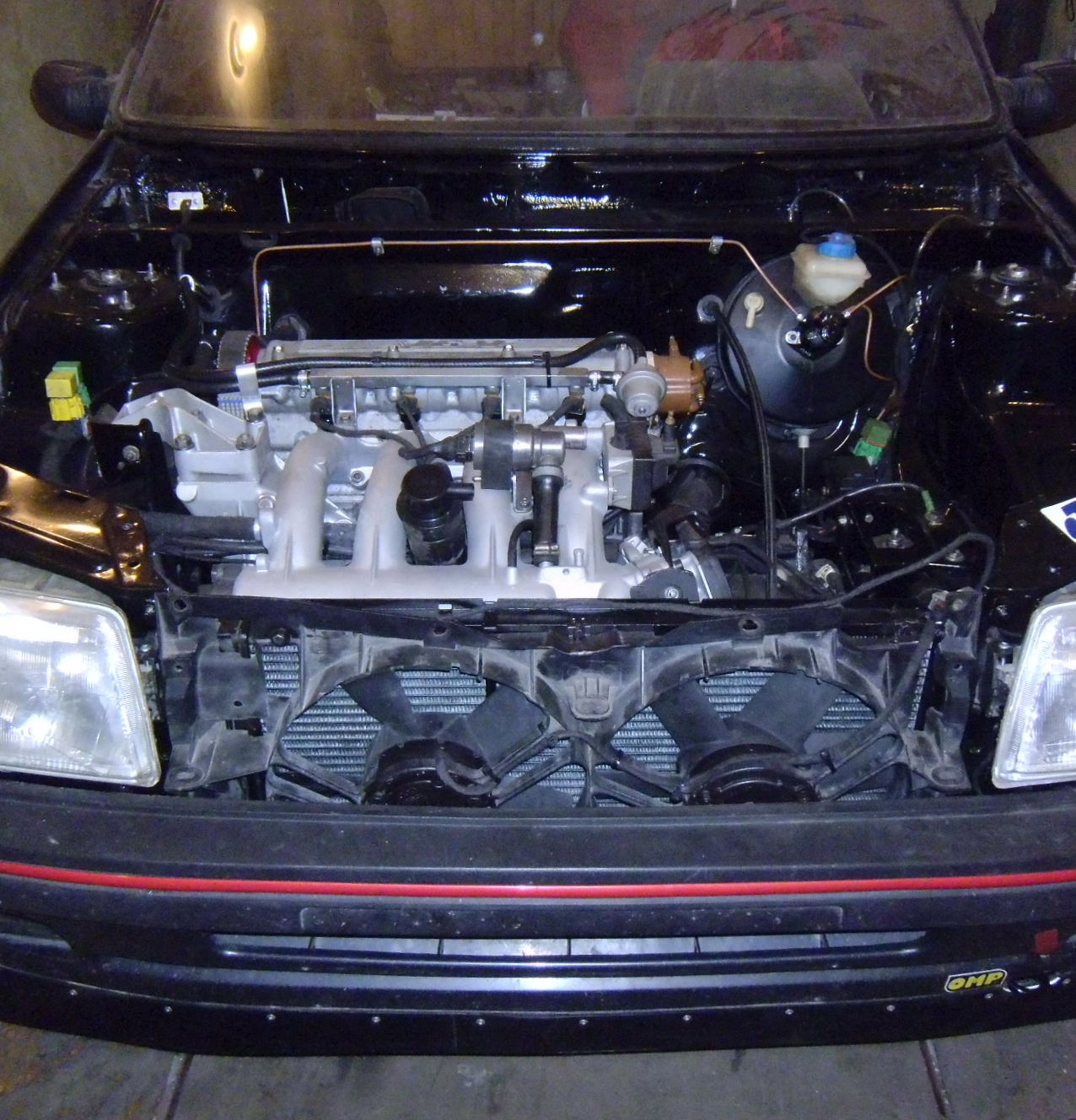

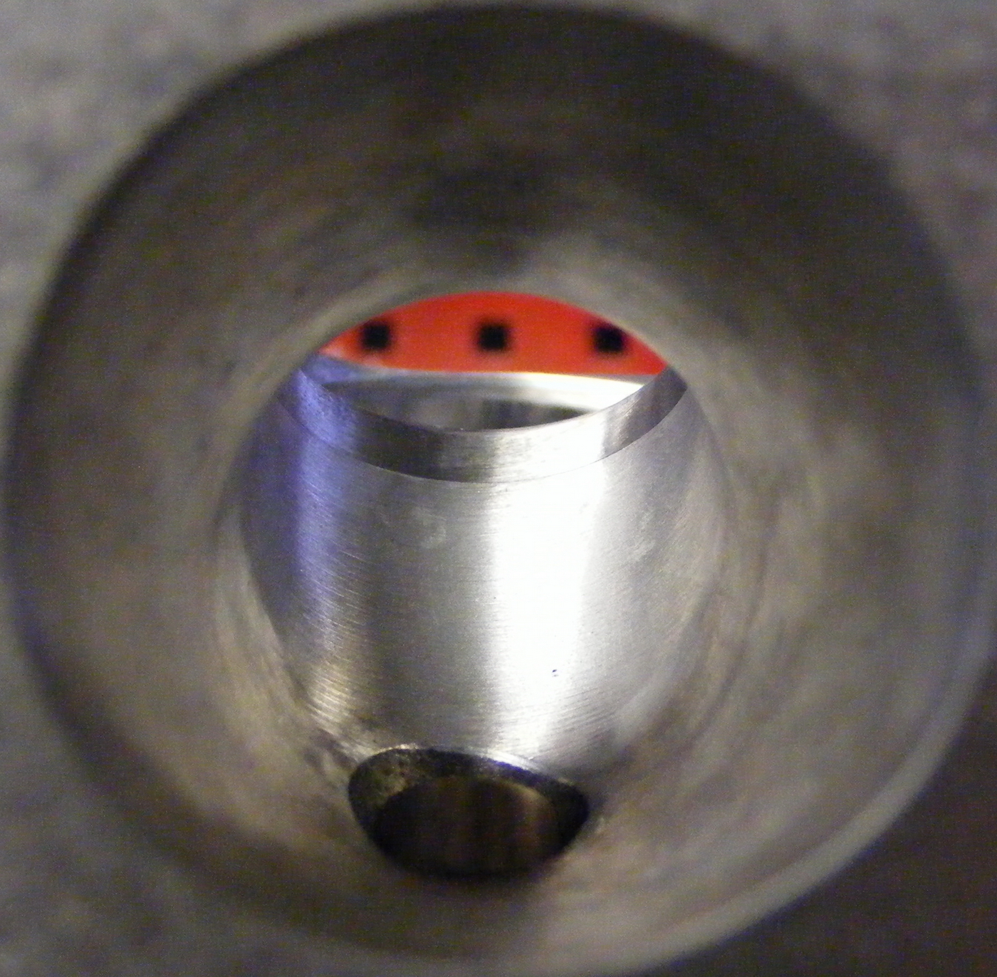

Głowica w weekend wylądowała wreszcie na swoim miejscu. Niestety póki co nie udało się przejść na mechanikę. Teraz dalszy ciąg zabawy z wiązką silnika, przeróbkami uk. chłodzenia, uk. paliwowego itp. - czyli małymi krokami zbliżamy się do odpalenia ...

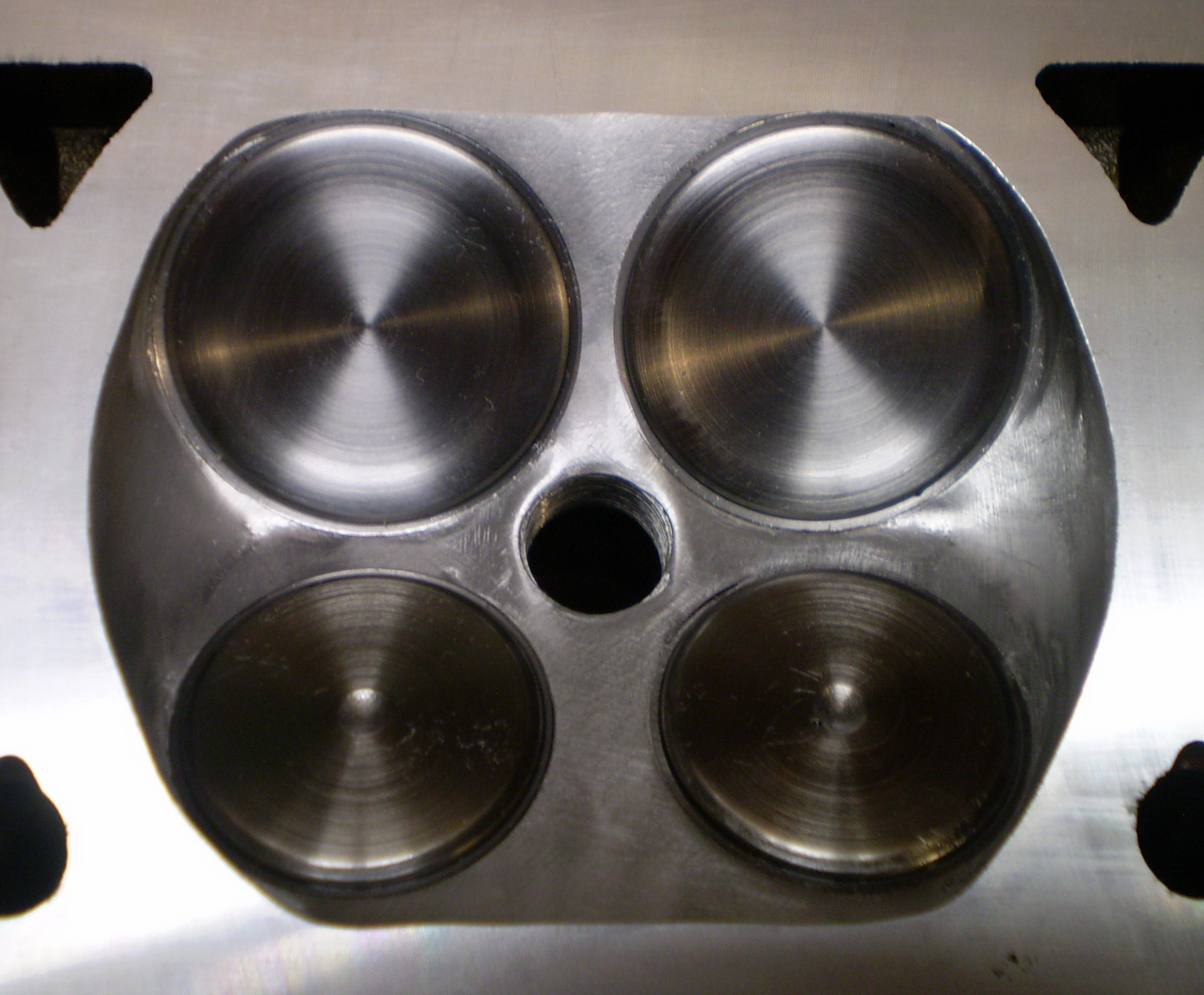

Stefan motorownia kozak, szukaj walków pod hydro, później nie ma problemów żeby to przerobić pod mechanikę, myśl nad rozwiązaniem smarowania bo to priorytetowy priorytet w tym silniku i ogień na tor czy odcinek.

buniooo myślę, że w tym sezonie gdzieś się spotkamy i porównamy nasze migacze Mam nadzieję, że mocno nie będę zostawał
PS. dzięki, ciekawe rozwiązanie, warto się nad tym zastanowić

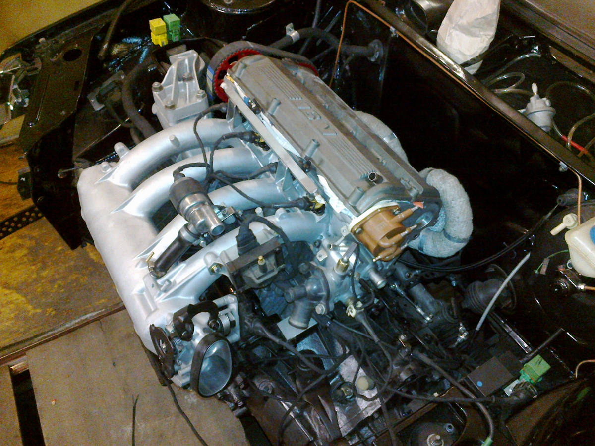

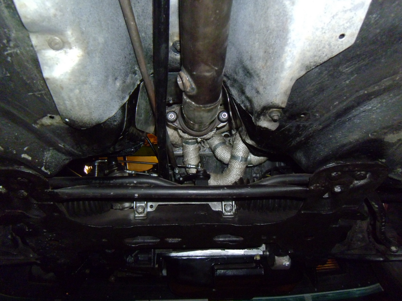

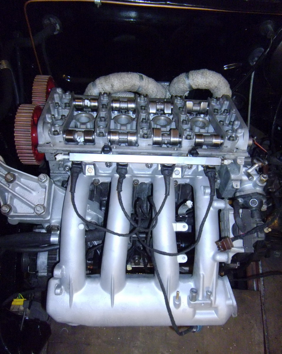

robiles cos z kolkami rozrzadu?
rozwijales bandaż z kolektora? spr czy nie popekal?

Koła seria tyle, że ssące 4 wydechowe 2. Kolektor dopiero teraz został owinięty ze względu na to, że z nim pod maską robi się na prawdę ciepło. Nie wydaje mi się żeby przez to miał pękać. Sprawdzimy w trakcie użytkowania.
Wiązka ogarnięta, został jeszcze uk. chłodzenia, paliwowy no i dokończyć drenaż głowicy.

wczesniej tez miales owiniety kolektor i przez ten czas nic nie popękało?
nie zakladasz obudowy na rozrząd?

przecież napisałem, że dopiero teraz postanowiłem owinąć kolektor, wcześniej jeździłem na gołym Na razie nie zakładam obudowy, żeby wszystko mieć na oku i chyba tak zostanie bo nie mam zamiaru jeździć w deszczu czy w zimie

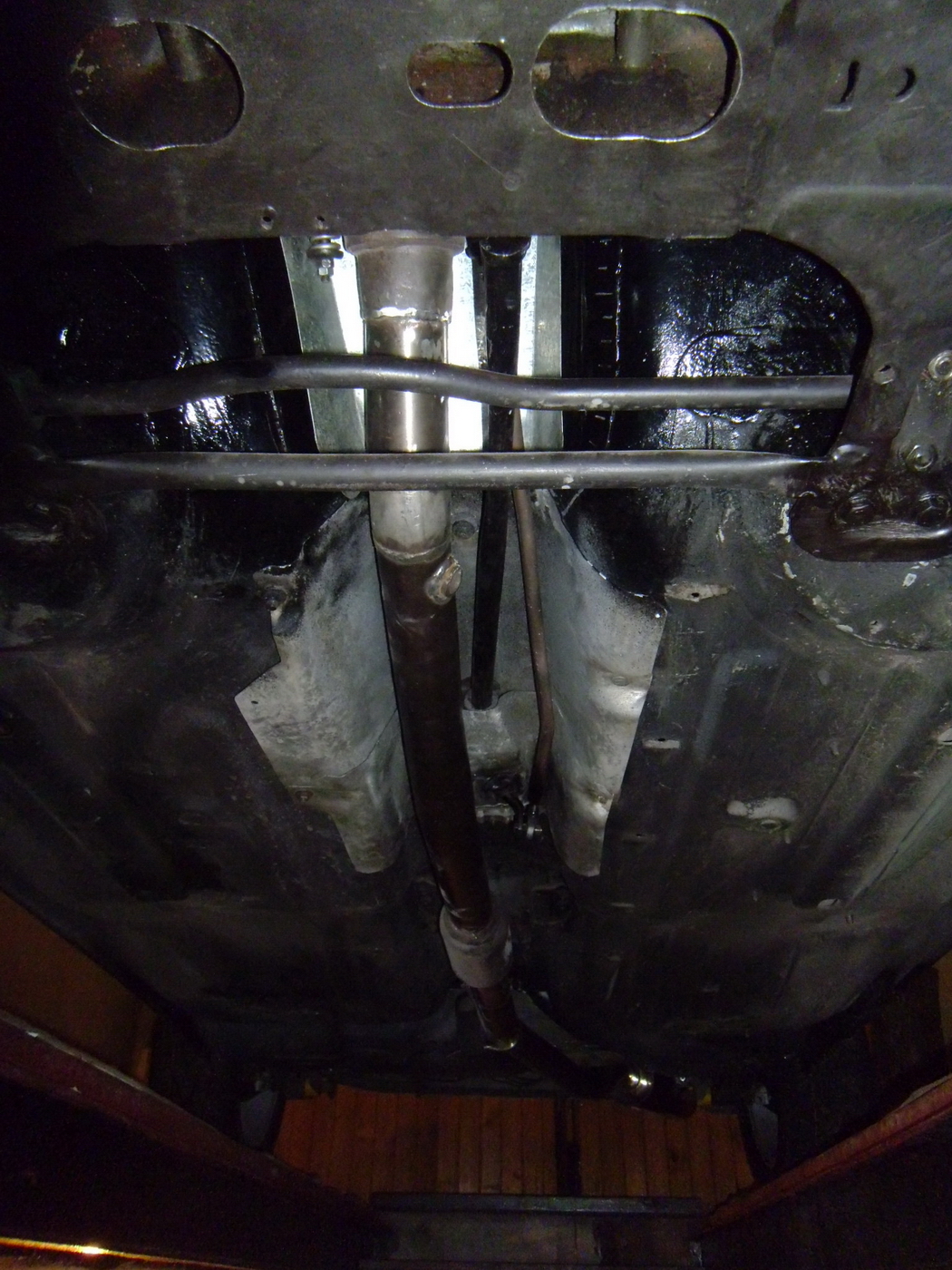

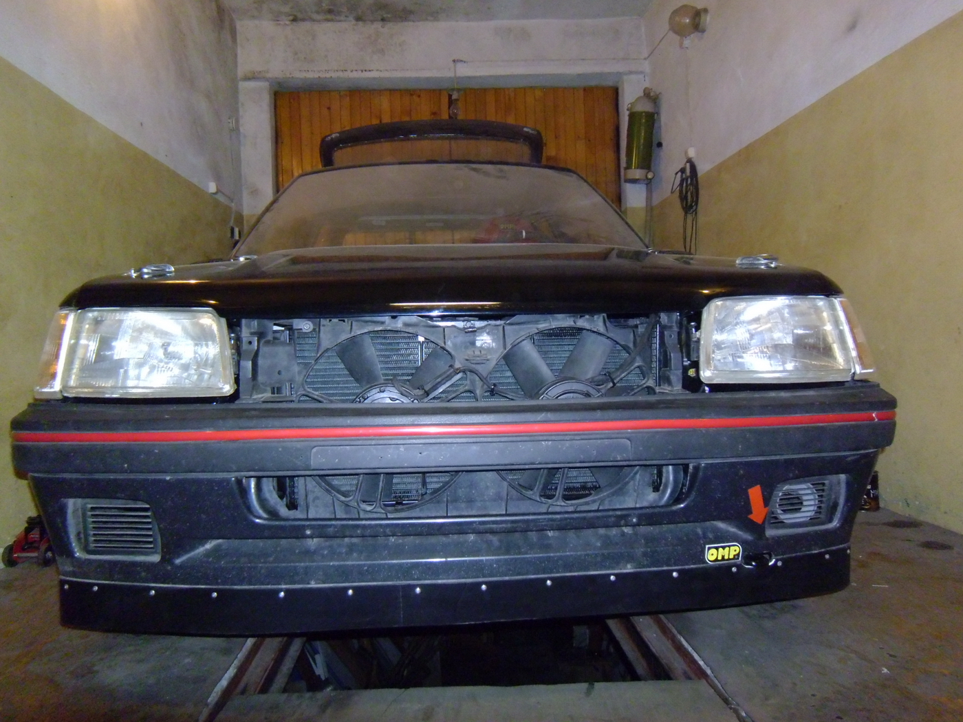

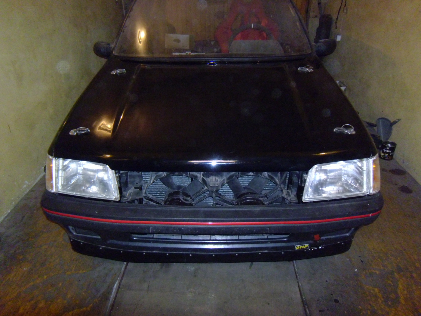

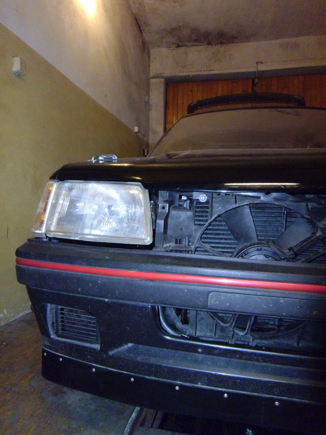

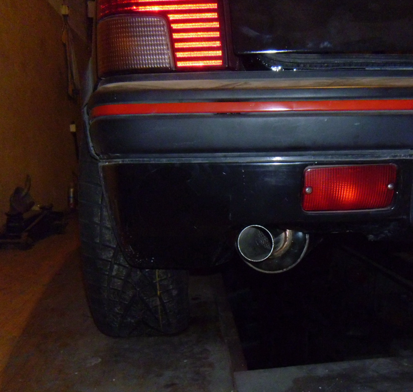

Auto wreszcie zaczyna przypominać dwieściepiątkę Wstępna przymiarka zderzaka i lamp, wydech na swoim miejscu. Wyszły spore "szpary" poniżej lamp - trzeba będzie trochę podciągnąć.
