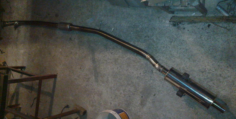

Ostatnio pokombinowałem z wydechem. Jest inny tłumik końcowy, doszły kolanka w paru miejscach. Niestety znowu spawany migomatem dlatego nie jest za piękny, ale na pewno bez progów w środku. Wielkość dla przypomnienia to 2,25". Zdjęcia lepszej jakości jak już będzie siedziała głowica.
Re: Moj PROJECT 205 GTi16
Wow to bedzie niezle ryczal :) Co to za tlumik koncowy ?

Jaja jest srednica wylotuwa tlumika (wew)?
stef
Posty: 995
Posiadany PUG: 205mi16
Numer Gadu-gadu: 4896812
Lokalizacja: okolice Lublina
Post autor: stef »
Zleciłem zrobienie wg. podanych przeze mnie wymiarów firmie RM Motors. Zewnętrzna 55mm czyli wewnętrzna 52mm

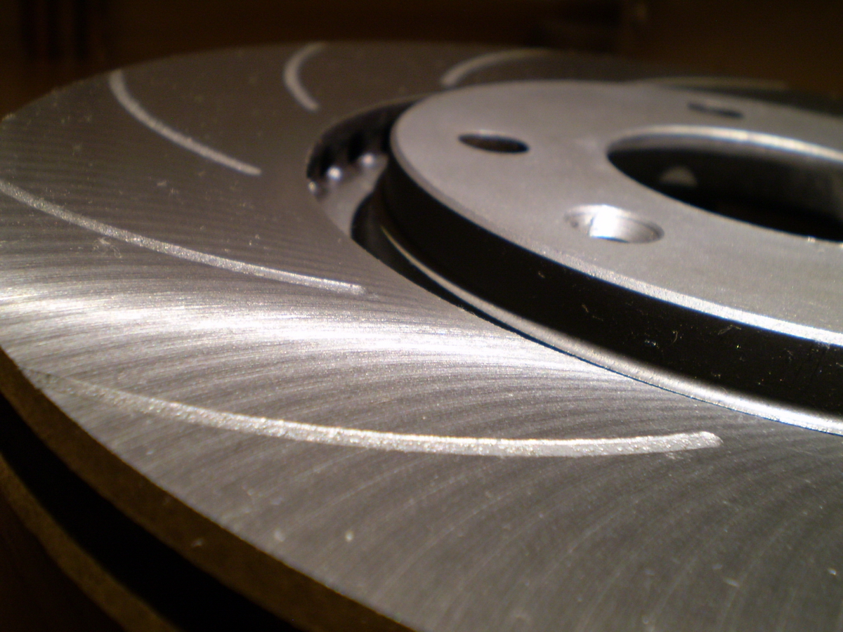

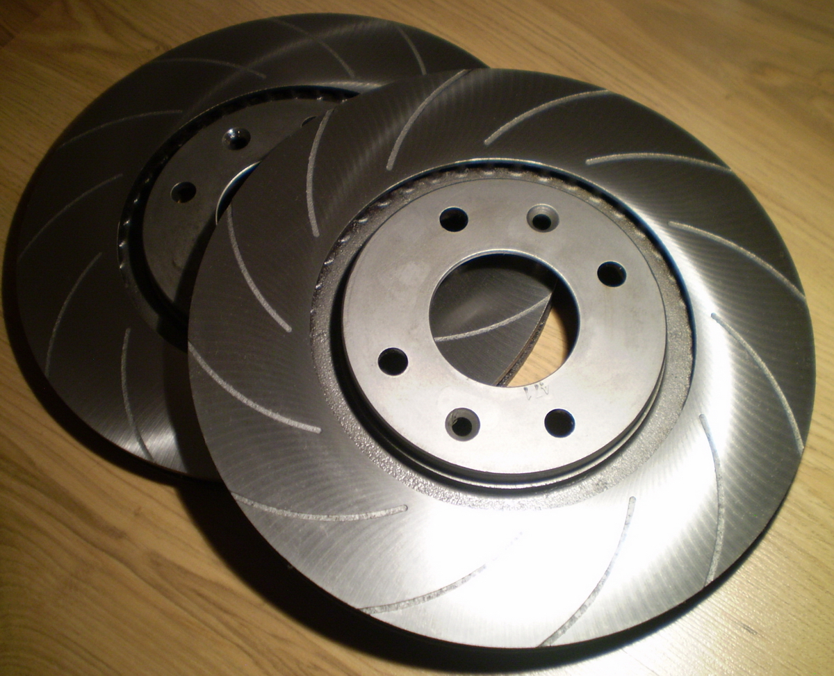

Natomiast przednie tarcze poddałem kuracji odmładzającej. Nigdy nic z nimi nie robiłem i okazały się 0,1mm krzywe to samo trzeba będzie zrobić z tyłem :D a tak to wyszło ...

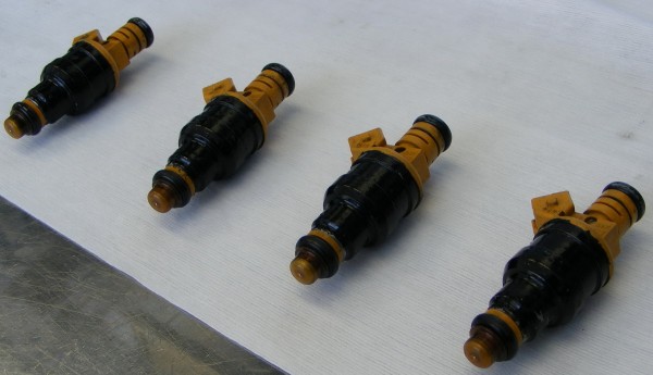

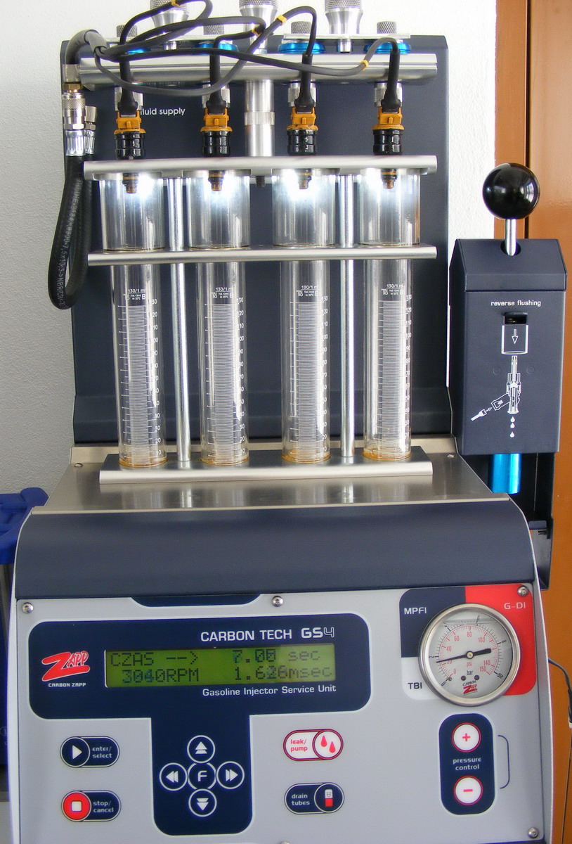

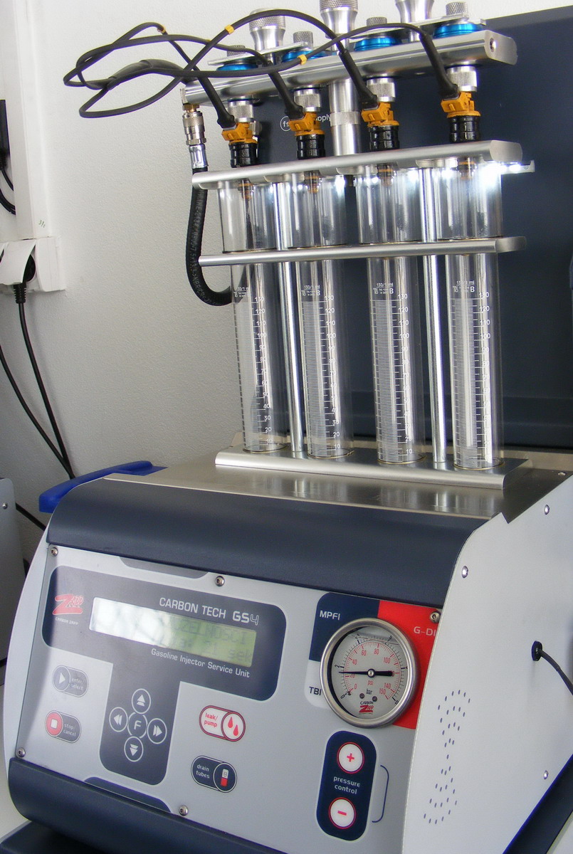

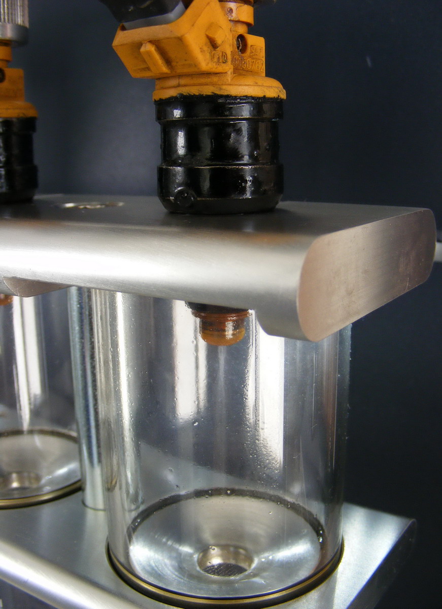

Dostało się również wtryskom ...
1. myjka ultradźwiękowa
2. czyszczenie
3. sprawdzenie
Po ponad 20 latach trochę syfów się w nich zebrało, po czyszczeniu przeszły wszystkie testy i powróciły do fabrycznej sprawności :D

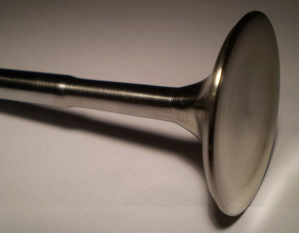

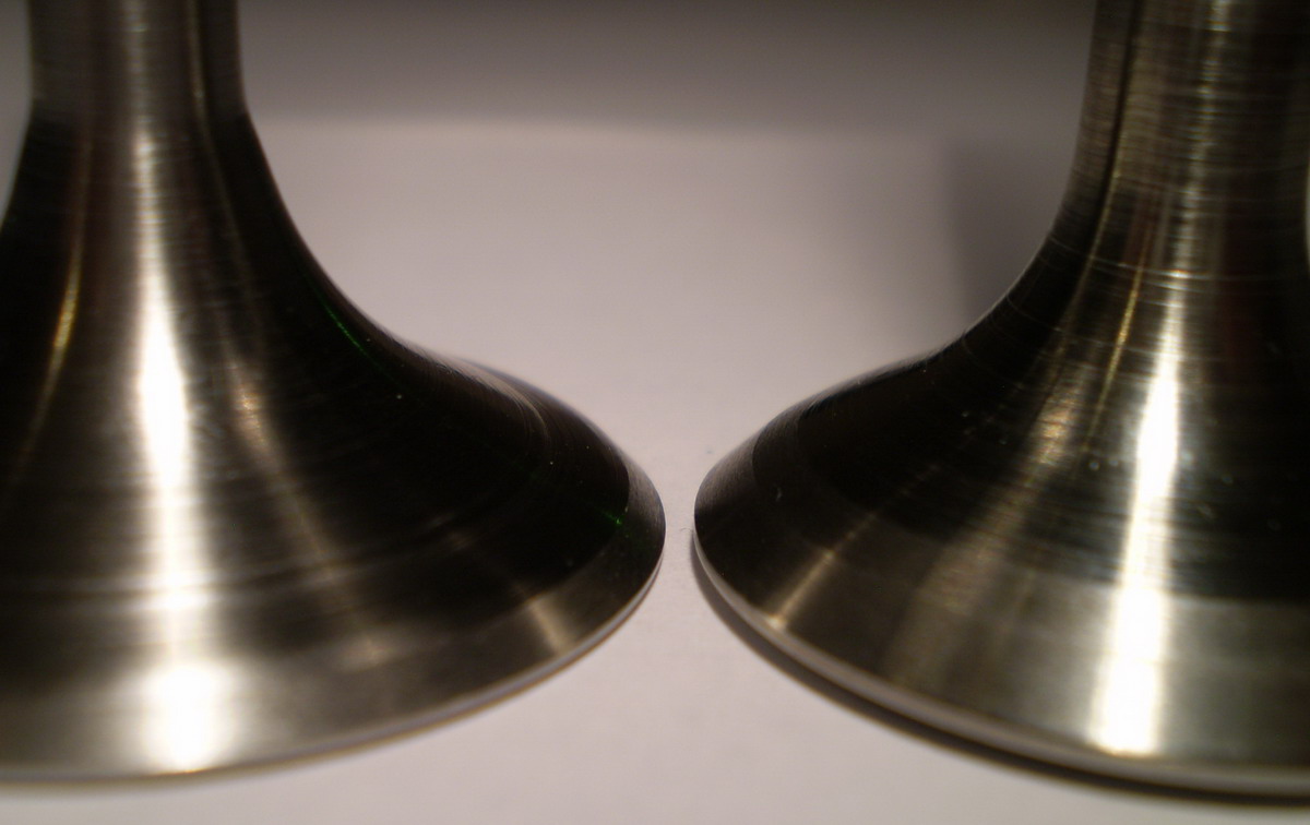

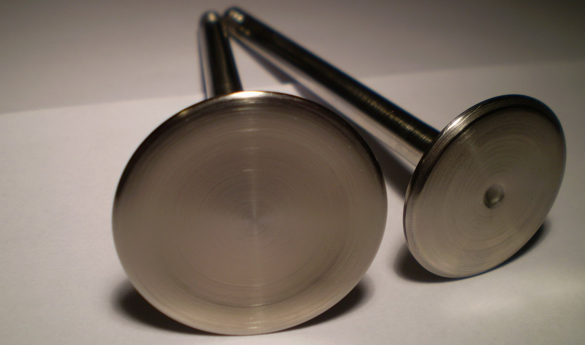

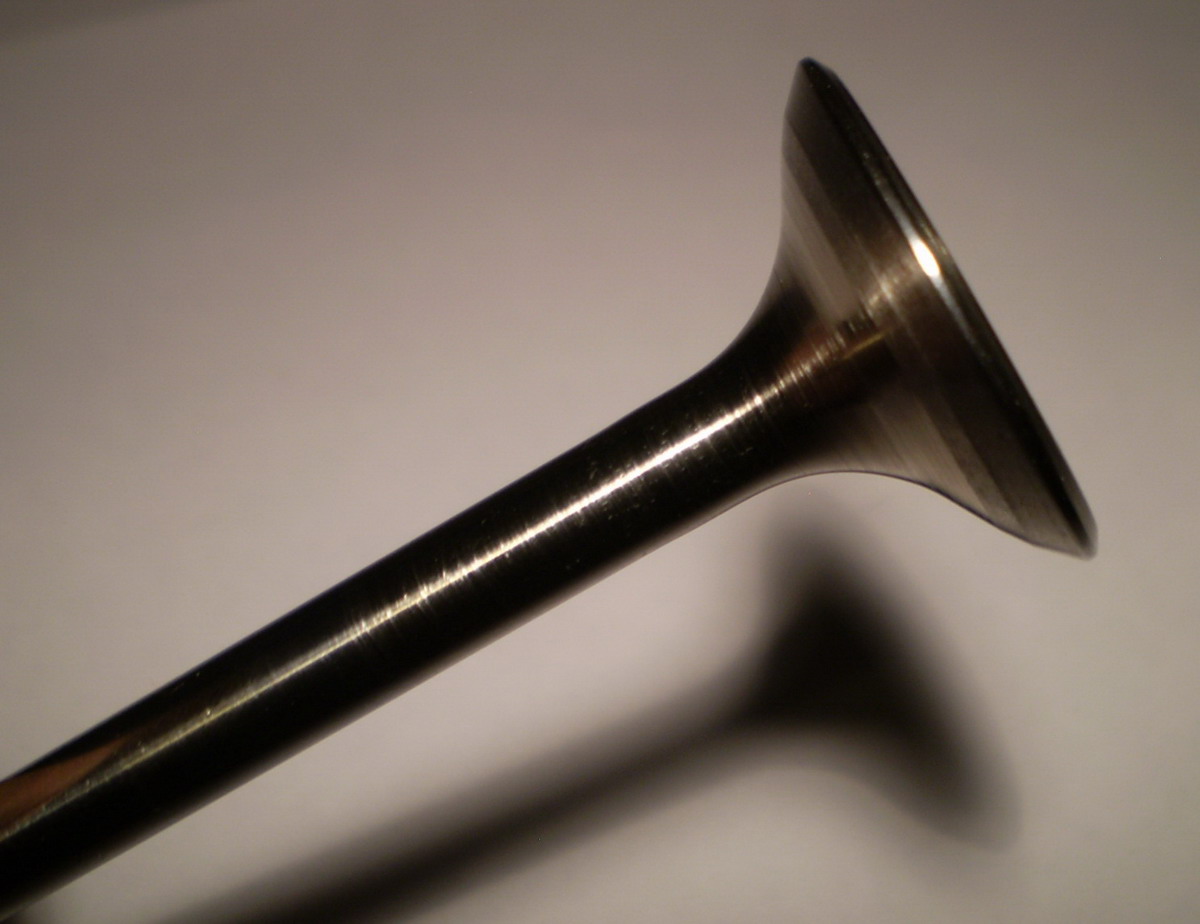

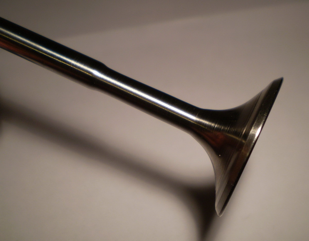

Dopieściłem jeszcze trochę zawory, przeprofilowałem delikatnie kształt grzygbków i teraz mają trochę więcej kątów niż przysłowiowe "trzy". Dość ciężki do przeróbki jest zawór ssący, którego fabryczny kształt jest bardzo dziwny. Te zabiegi powinny delikatnie polepszyć przepływ.

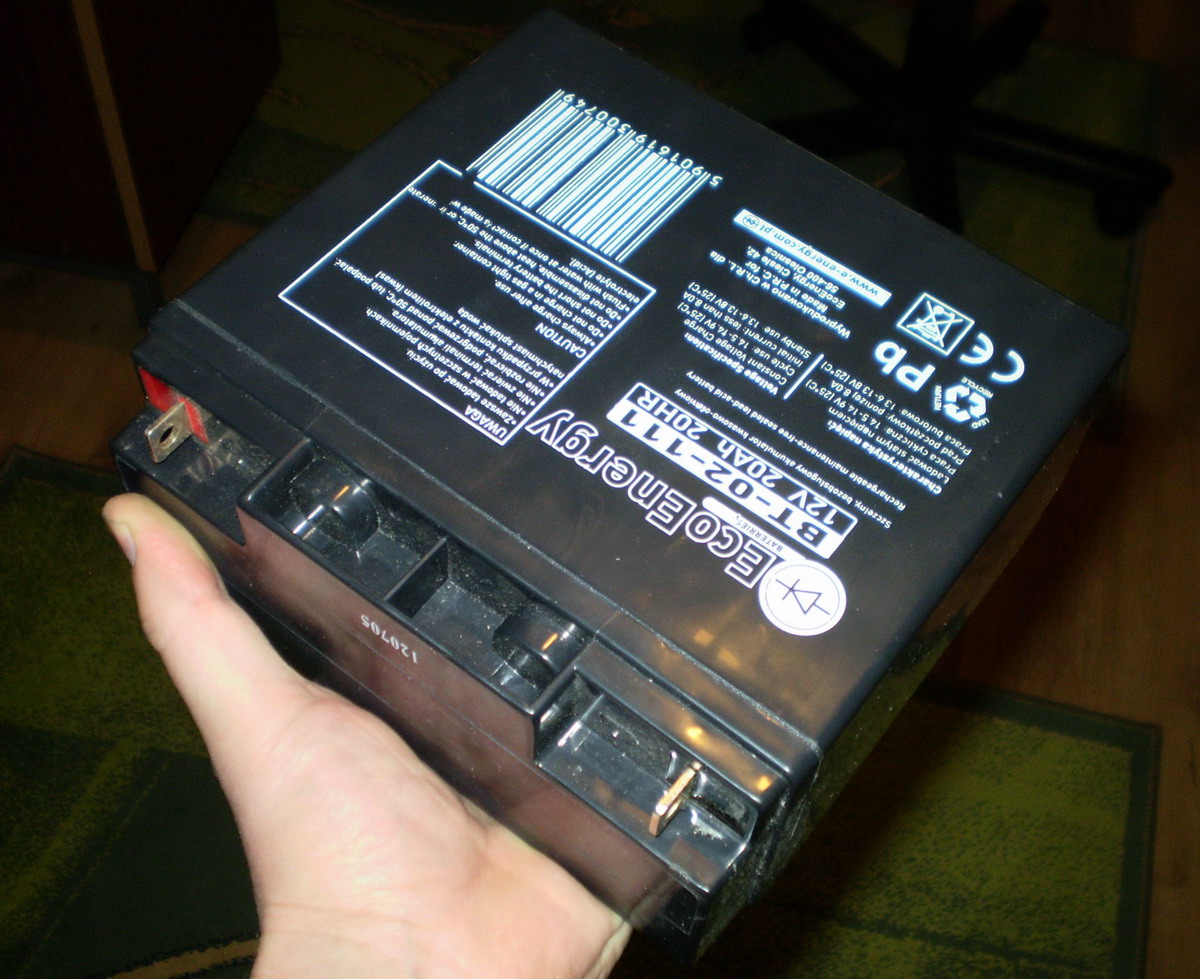

Przyszedł również aku ... ciekawe czy takie maleństwo ruszy mi16 ... nie pozostaje nic innego jak jeszcze trochę poczekać. Waga 5,5kg

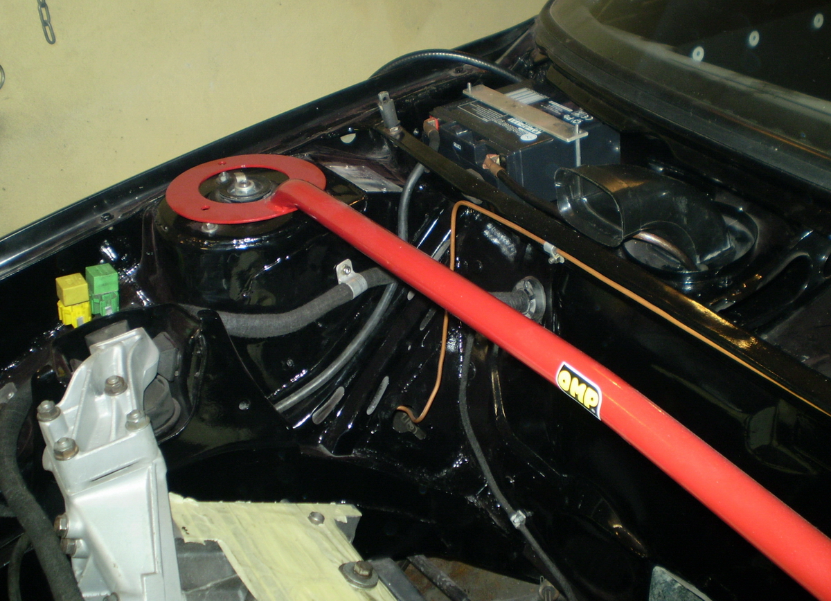

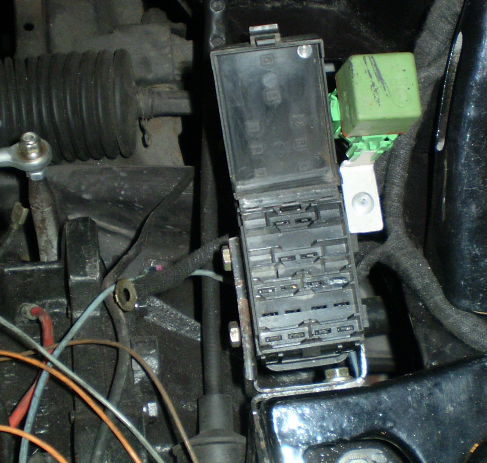

Głowica już prawie skończona ... za tydzień powinna siedzieć w aucie, wtedy finalnie dokończę wiązki bo na razie nie wiem jak je sensownie poukładać. Aku zainstalowany i podłączony pod hebel. Odnowiłem sobie rozpórkę bo fatalnie wyglądała.
Mam też prośbę do Pugowej Bracji o pomoc w uzupełnieniu skrzynki bezpieczników bo moją gdzieś zawieruszyłem, a w drugiej którą znalazłem ich nie było ... najlepszą podpowiedzią będzie zdjęcie z jakiegoś GTi :)

Stef odpalałeś już auto na tym nowym akku?

Pytam ogólnie bo te akumulatory podczas dużego poboru prądu potrafią się upalić wewnątrz
