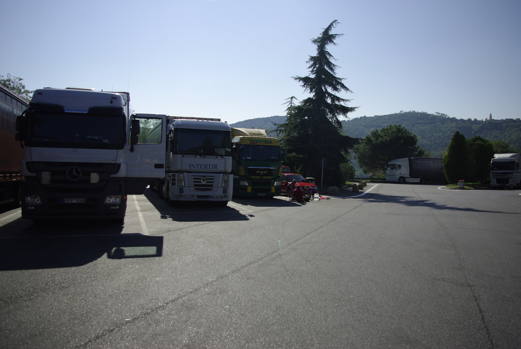

Przez trzy dni, podziwialiśmy ten oto parking we Włoszech, ze wzgledu na zepsutą pompę wody .Naszczęscie w doborowym towarzystwie.

Silnik kupiłem od PiotraDiesla jest po remoncie , był przepalany bez wody w układzie i uszczelnienie pompy poszło już w Hiszpani , dojechałem z taką pompą aż do włoch, do momentu aż 2 litry wody z ukladu wylewały się na odcinku 10 km jadąc autostradą... Niestety był to piątek wieczorem a włosi nie za bardzo chcą pracować w weekend, dlatego musielismy przeczekać te trzy dni na parkingu.W poniedziałek pojechalismy do Savony (dzieki Haku) gdzie w serwisie Peugeota policzyli nas 550 Euro za wymiane pompy......jakies 2400zł .Miałem pare narzedzi, dlatego niewiele myśląc kupiłem pompę w sklepie motoryzacyjnym i sam ja wymieniłem na parkingu supermarketowym, zajęło mi to 5h, tylko dlatego, że przeskoczył mi pasek rozrządu,ponownie złożenie go bez pomocy blokad a jedynie patyczków do uszu jak widać po mnie może tyle zająć....Naszczęście udało się i pojechalismy jeszcze do Toscanii i Chorwacji....

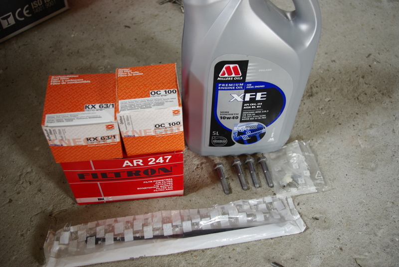

Wymienione dziś zostały wszystkie filtry i olej , dodatkowo rury odpływowe z wlewu oleju wymienione na nowe ory jak i został zamontowany nowy stycznik w klapie do światła w bagażniku .
