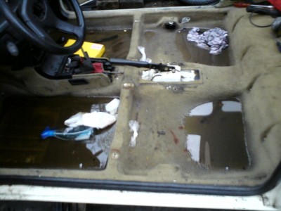

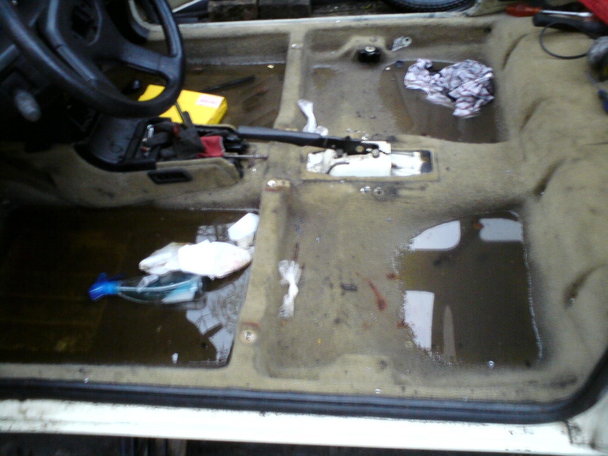

Widzę że ta Indianka miała kąpiel powodziową
Trudno będzie te siedzenia doczyścić, od razu rozbieraj, wypukaj dobrze gąbki, bo takie czyszczenie powierzchowne będzie tylko rozwiązaniem na chwilę, wiem po sobie!

Tylna kanapa była wyprana dopiero raz i wygląda duża lepiej,może oddać fotele przednie do zakładu gdzie piorą tapicerki?

Re: 205 Indiana :)
Nic Ci to nie da!
Przerabiałem to już dwa razy, po miesiącu czy dwóch bród z gąbek wyjdzie z powrotem od wierzchu, jedyne wyjście to porządne wypłukanie gąbek!

Re: 205 Indiana :)
babelo pisze:Nic Ci to nie da!
Da tylko trzeba wyekstrakować cały brud. Jak fotele są przemoczone do gąbek to dużo schodzi z ich wyczyszczeniem. A jak firma która się tym zajmuje to partacze to będzie wychodziło za każdym razem jak fotel zrobi się trochę mokry/wilgotny, nawet po dłuższej trasie jak się spocisz na nim...

W takim razie wszysto będzie prane aż do bólu
Wykładzina po pierwszym praniu wygląda jak nowa ale dla własnego spokoju wypiore ją jeszcze raz,jutro biore sie za pranie boczków i kanapy a fotele dopiero jak będzie cieplej

Re: 205 Indiana :)
Nie przesadź z ilością chemii, jeśli chcesz jeszcze raz wyprać wykładzinę to samą czystą ciepła wodą ją przepłucz najlepiej.

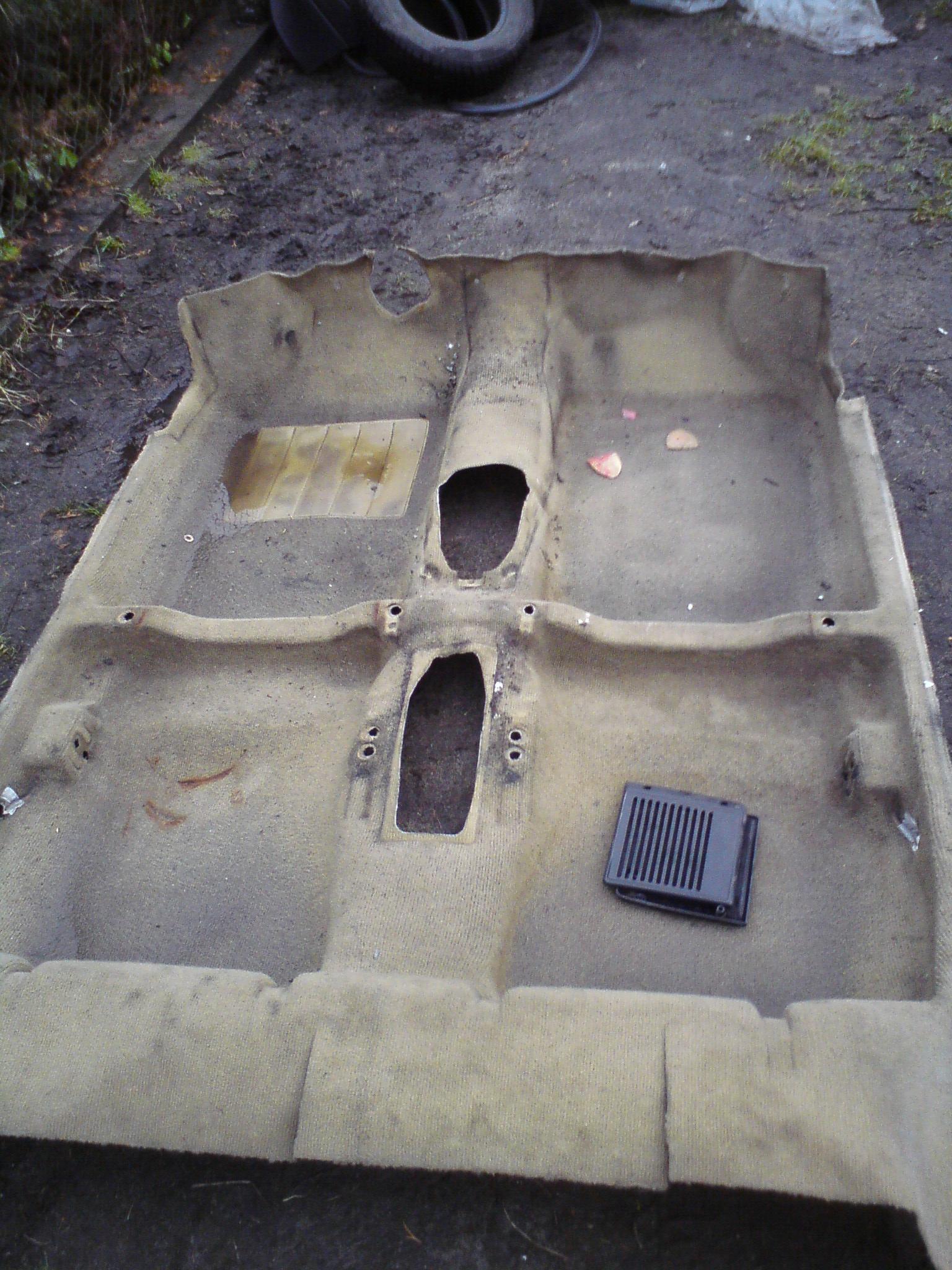

Re: 205 Indiana :)

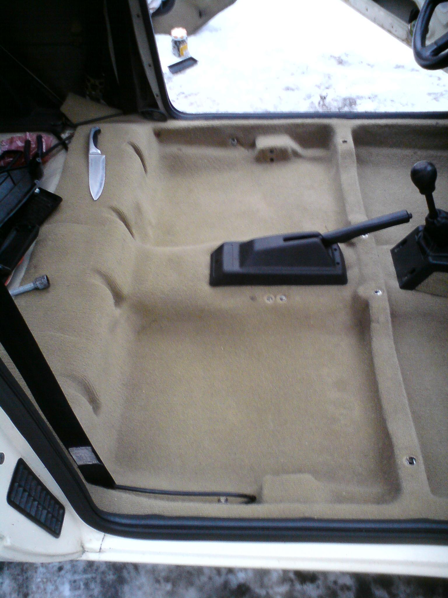

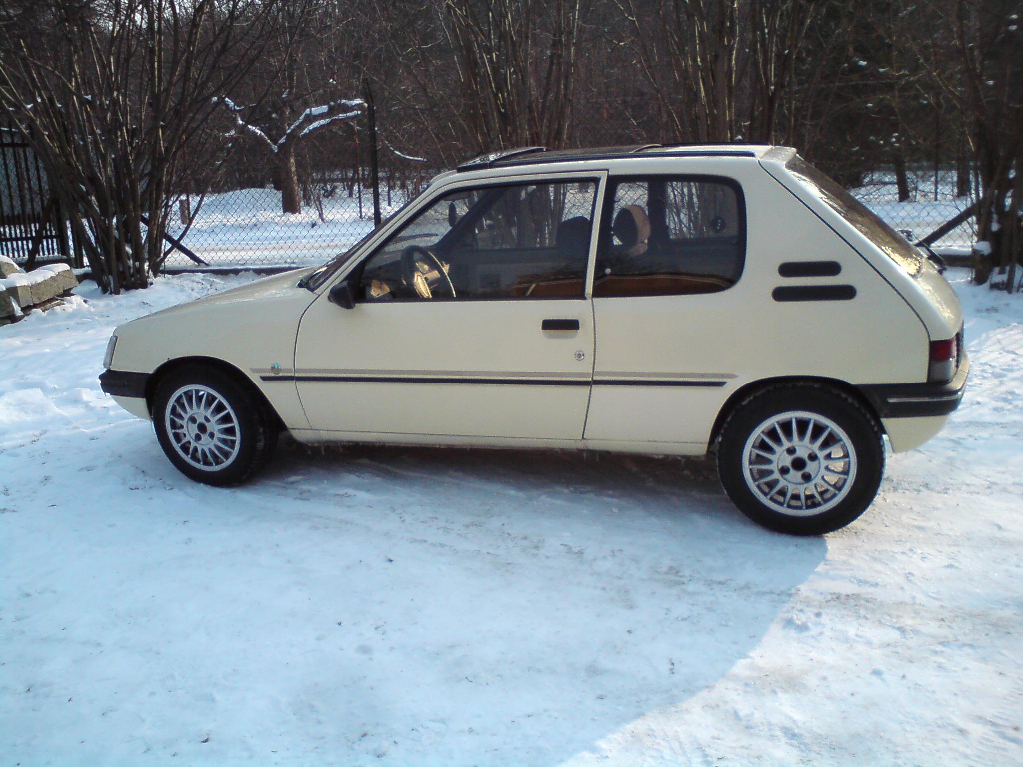

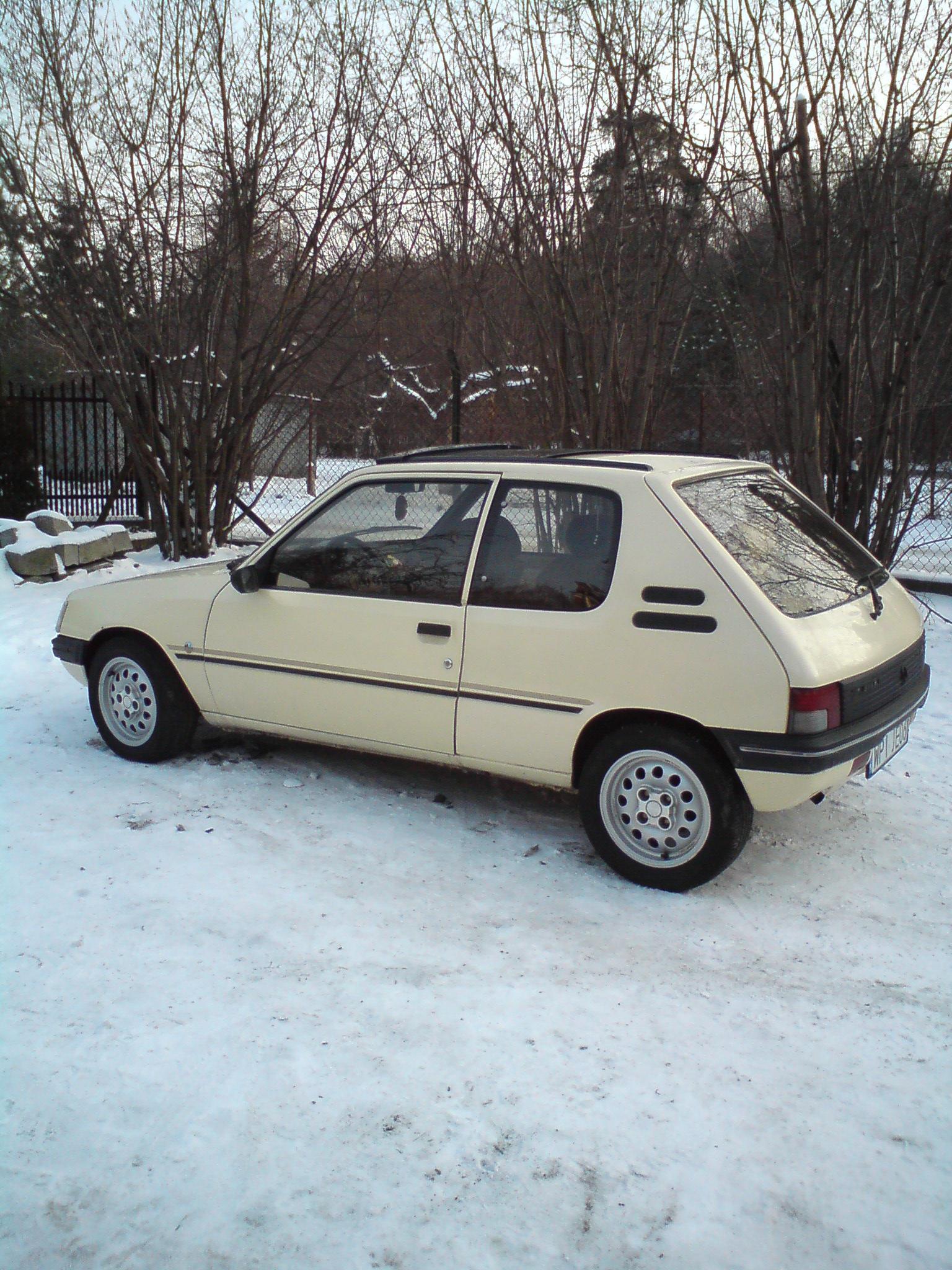

Wykładzine wyprawałem dwa razy i wygląda jak nowa wybebeszyłem juz środek by pospwać mocowanie fotela kierowcy(któryś z poprzedni właścicieli musiał dać ładnie czadu )Jutro zaczne powoli składać środek,już nie moge sie doczekać aż zrobi sie cieplej bo wtedy zagoszczą fotele od Indiany na swoim miejscu

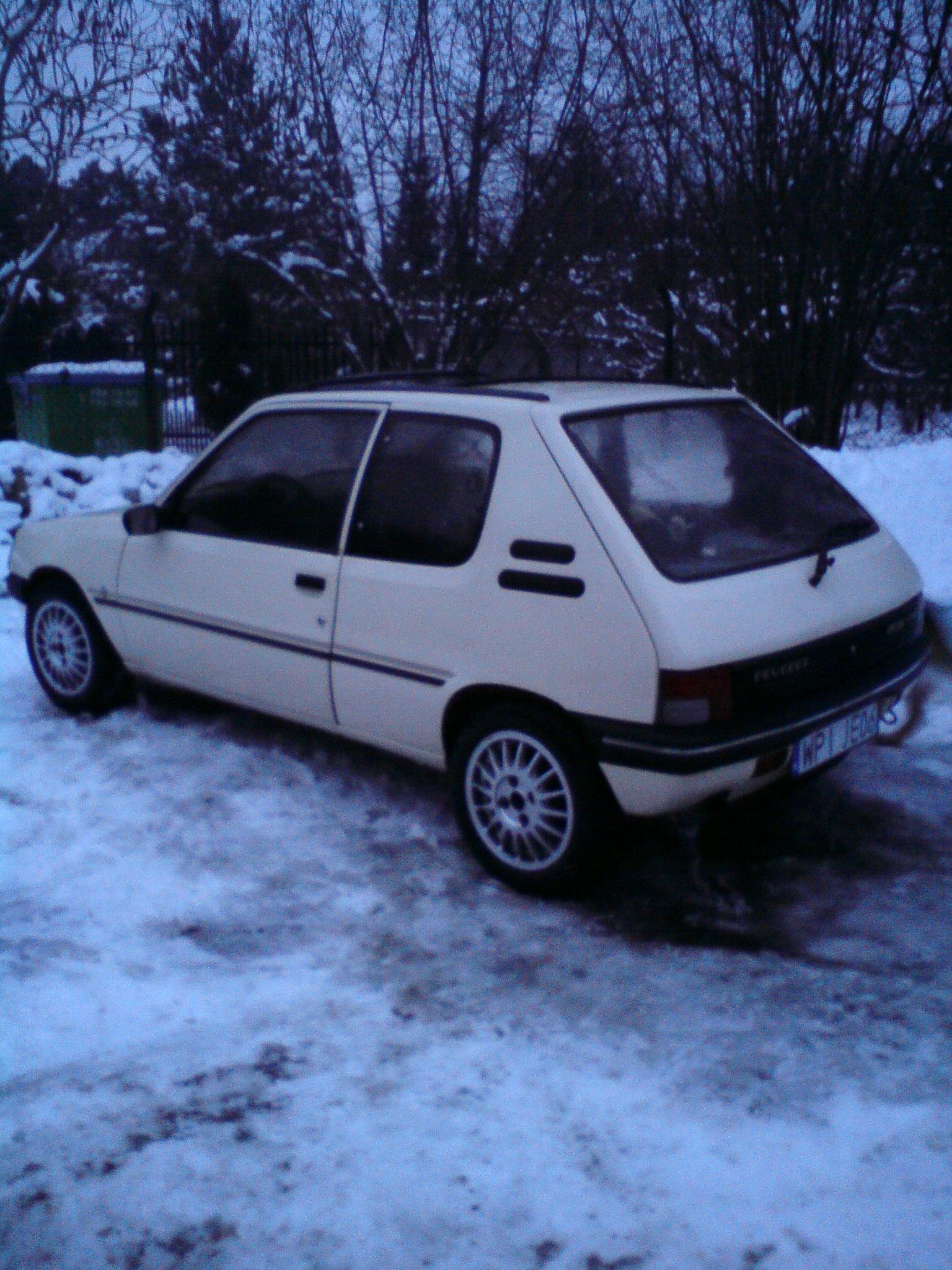

Jak widać na fotkach Indiana prezentuje się troche nieciekawie ale na wiosne wszystko sie zmieni pod względem wizualnym jak i mechanicznym

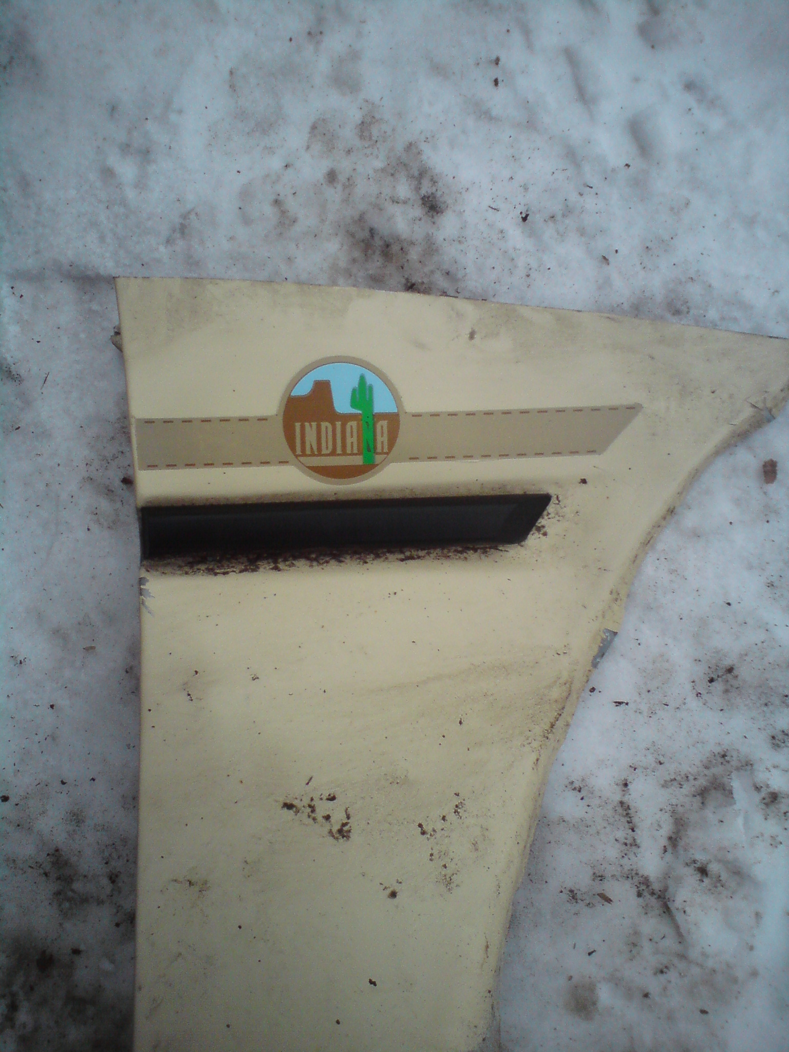

Re: 205 Indiana :)
jaki ładny błotnik od color lina

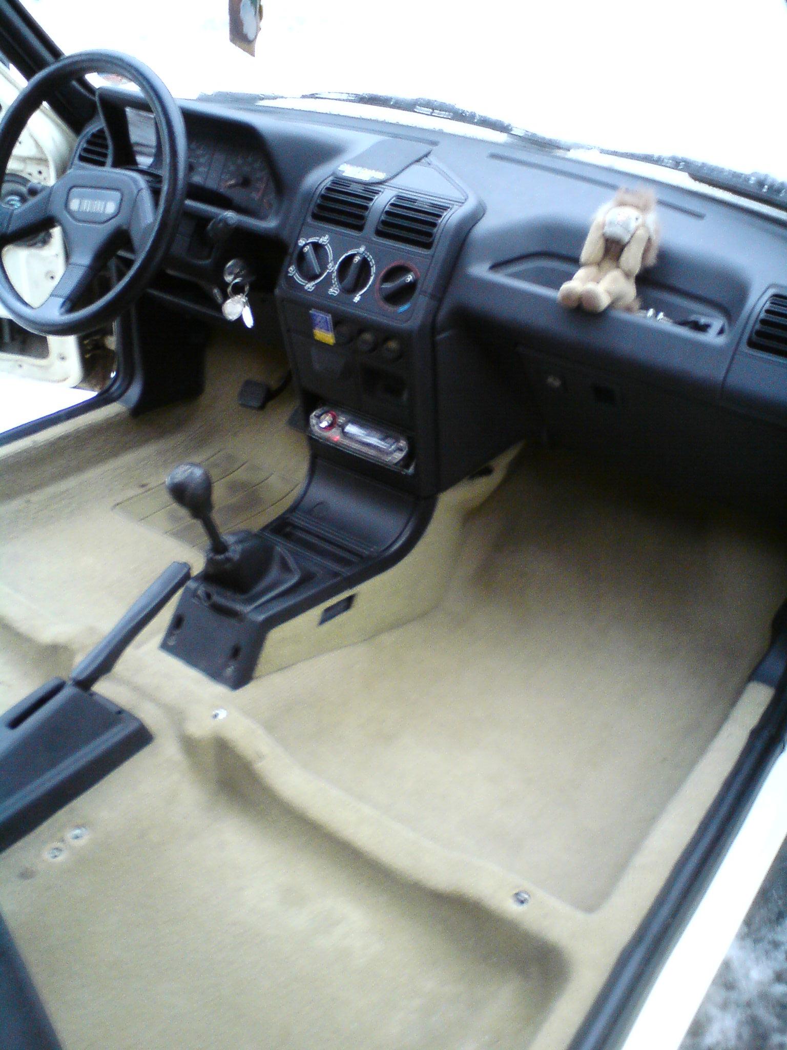

Re: 205 Indiana :)

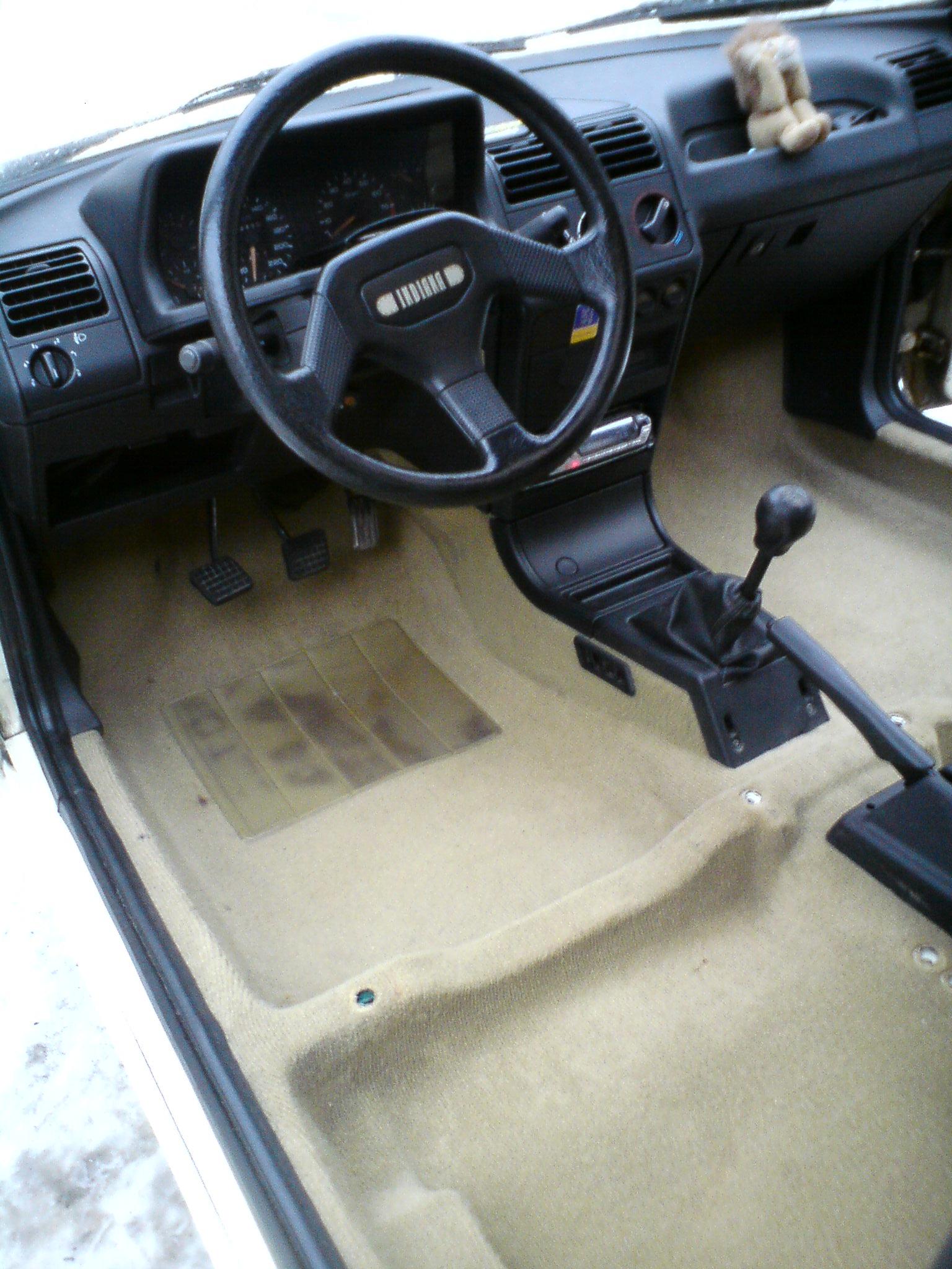

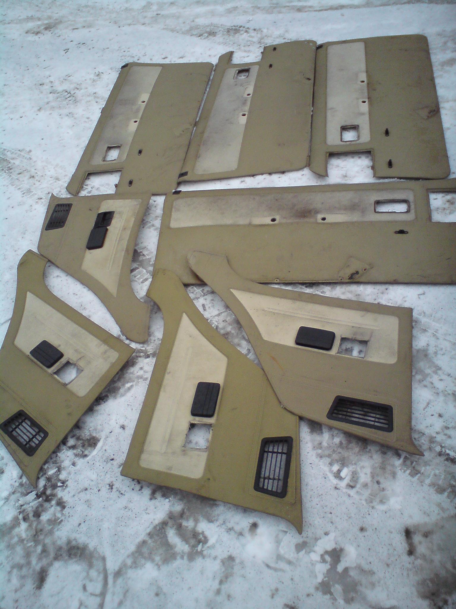

Wykładzina wygląda jak nowa jedynie pod nogami kierowcy jest czarna plama ale i tak jest ok biorąc pod uwaga jej wcześniejszy wygląd

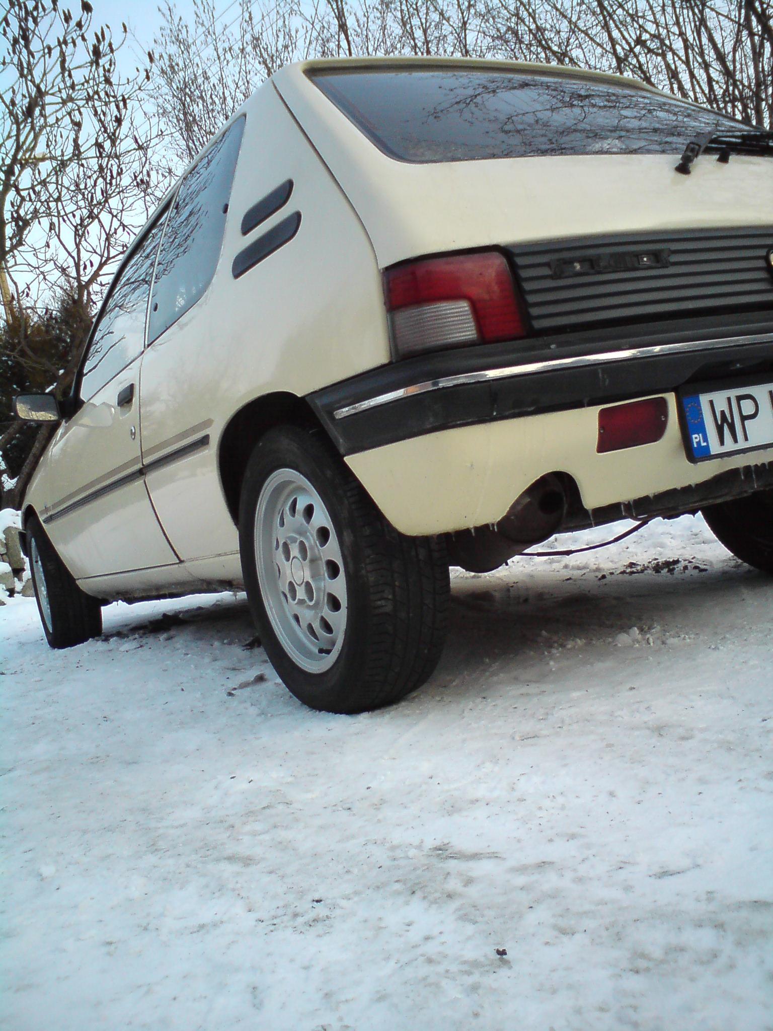

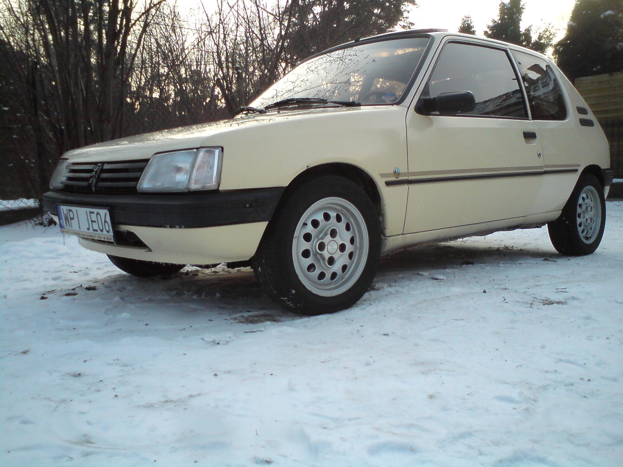

Środek został już wyprany i złożony jak widać było z czego wybierać na swoją kolej czekają już tylko fotele od Indiany i oczywiście kupno pasów z 406

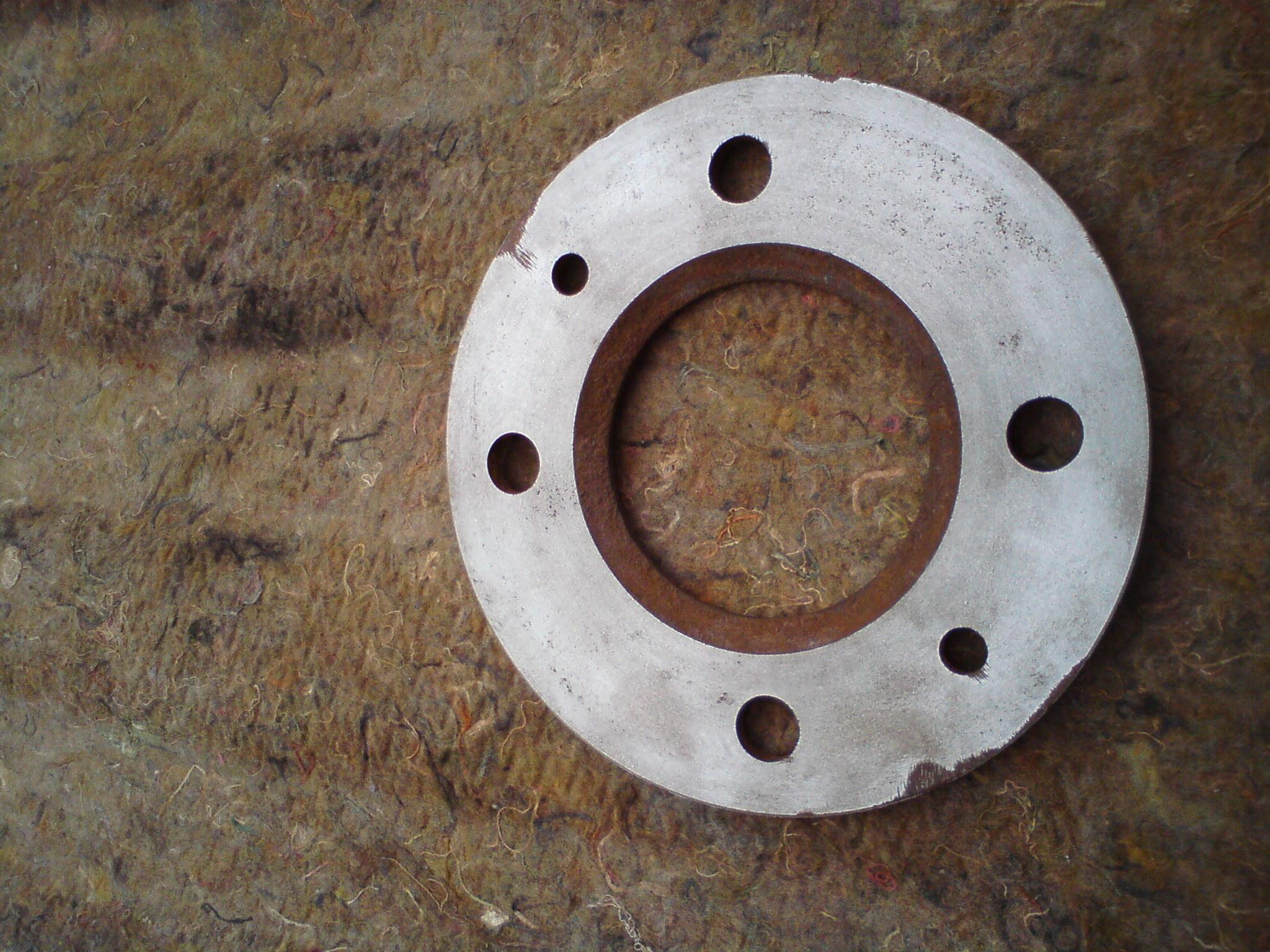

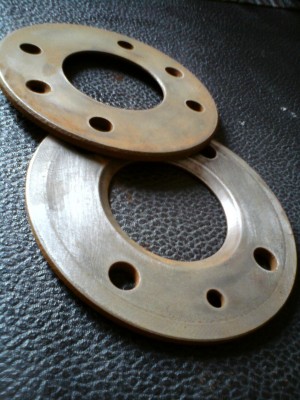

Do felg 14 o szerkości 6 cali i ET 25 trzeba była dać dystanse na tył ok 5mm ponieważ koła tarły.Tym sposobem mam dystanse do letniego setupu na przednią oś do felg ouragan tylko ciekawe czy nie będą za bardzo wystawały

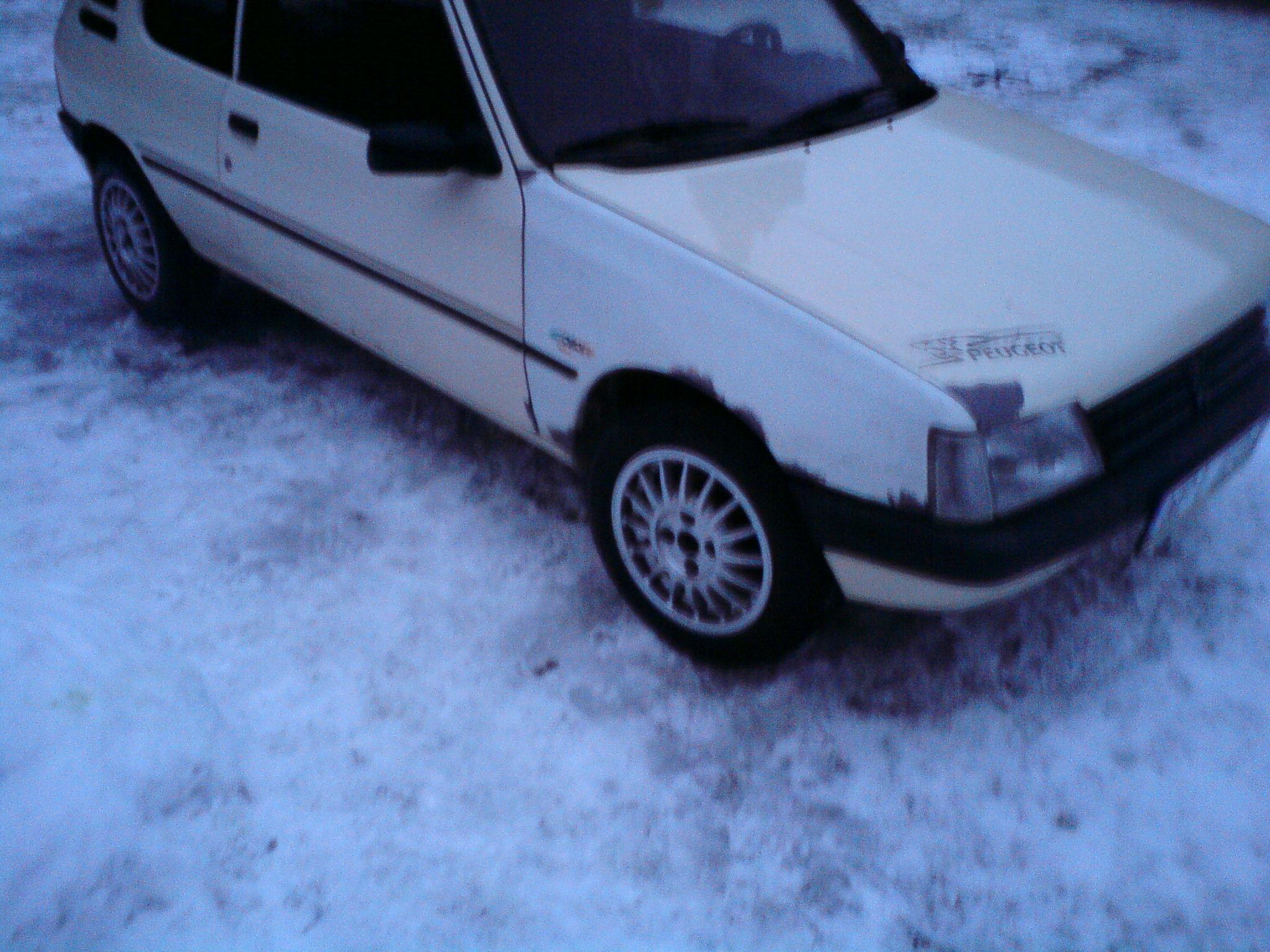

Znalazł sie kawałek błotnika od Indiany

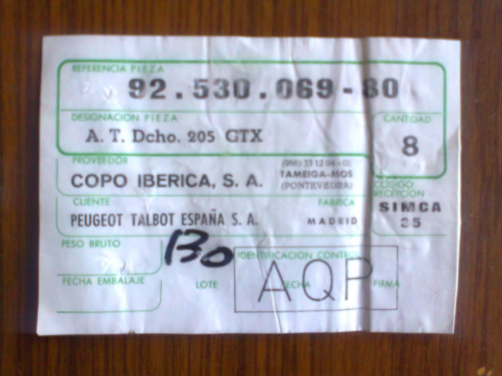

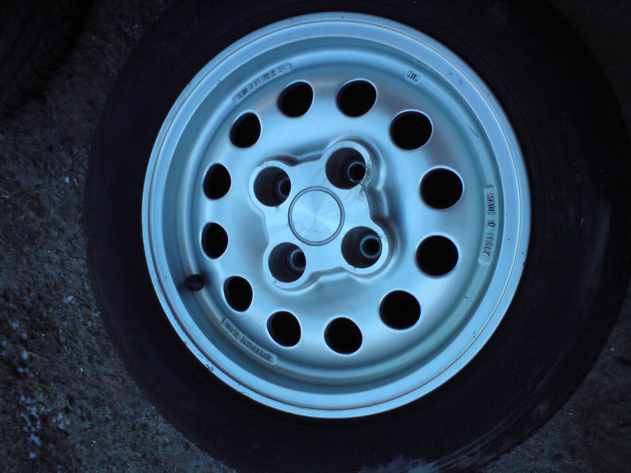

W niedziele pojechałem do Słomczyna na giełde po opony do felg Ouragan ale zamiast nich kupiłem następny komplet kół

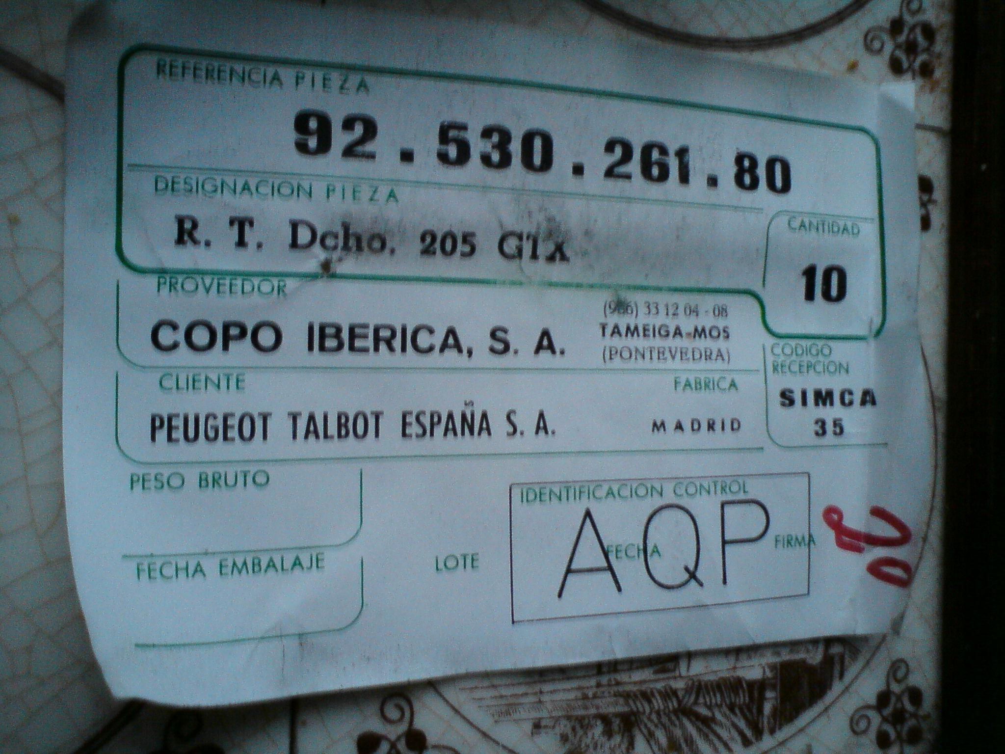

W tylnej kanapie podczas montażu zagłówków znalazłem taki gadzet

A więc twoja 205 pochodzi z Hiszpanii ? Dlaczego jest tam wzmianka o 205 GTX ? Na czym był naklejony ten świstek ?

Też taką kiedyś wyjąłem z GT. Była w siedzisku tylnej kanapy między gąbką a materiałem od spodu.
Co z niej wynika
Co z niej wynika

Małysz dokładnie w tym samym miejscu znalałem i swoją

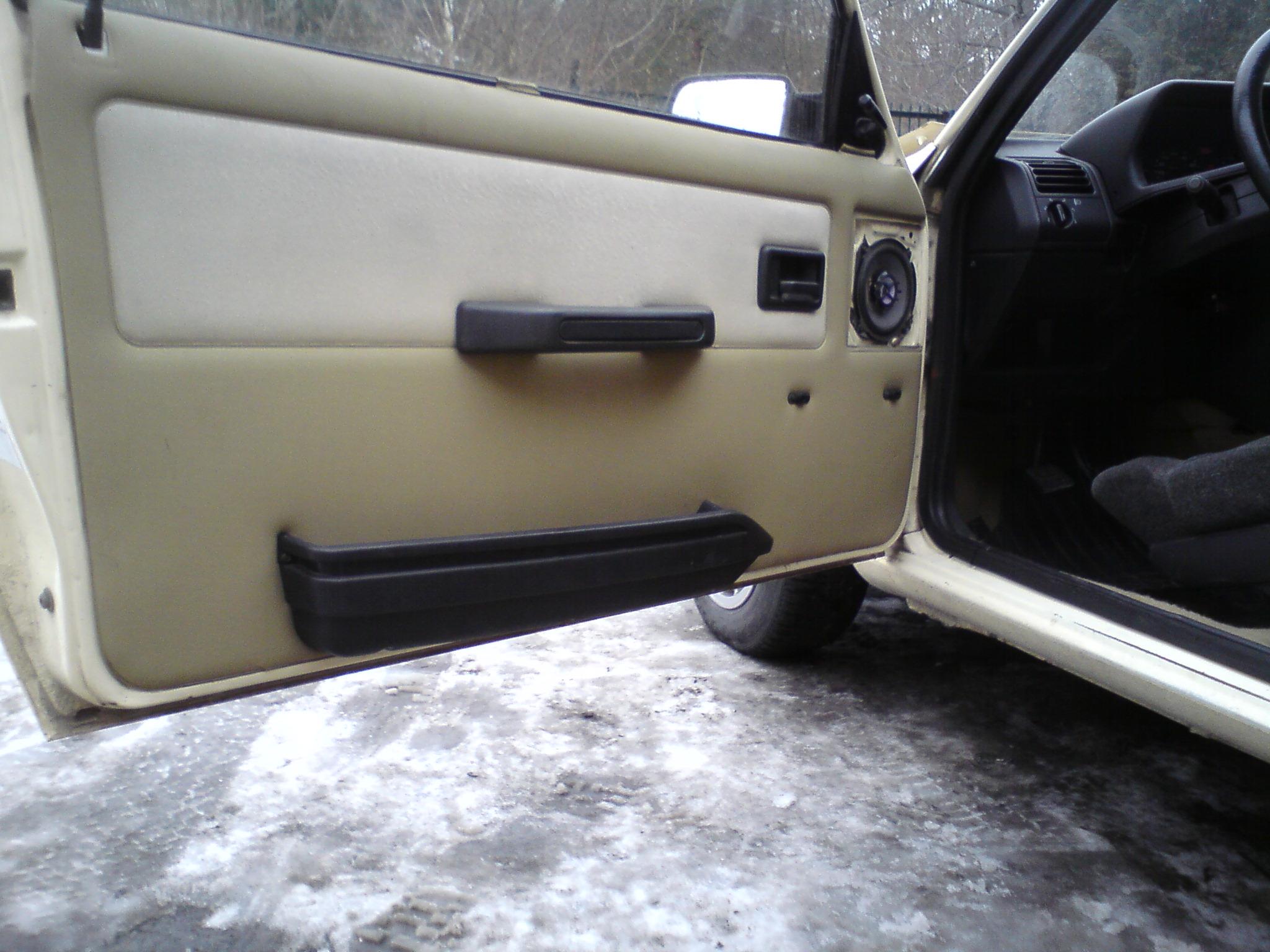

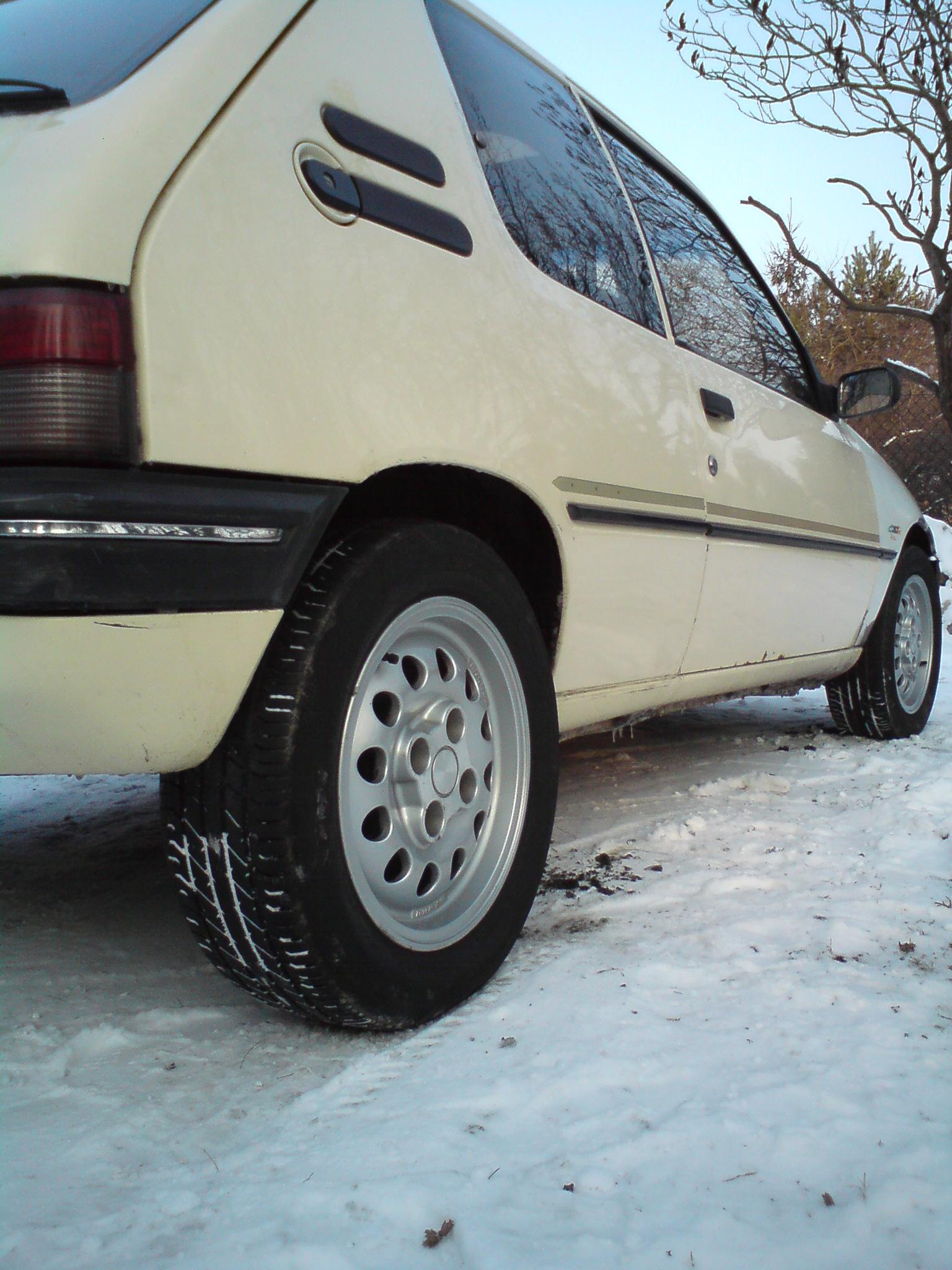

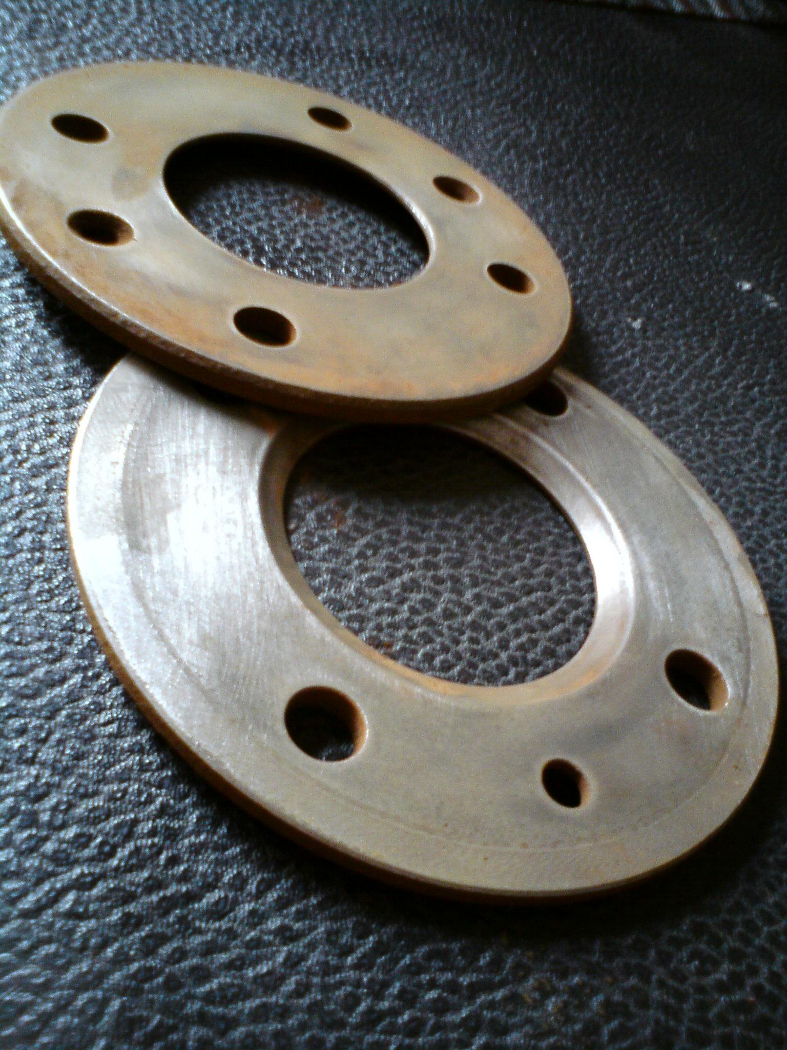

Ronale jutro ida do ludzi wiec trzeba było założyć sl201 i przy okazji mam następny komplet dystansów na drugą oś

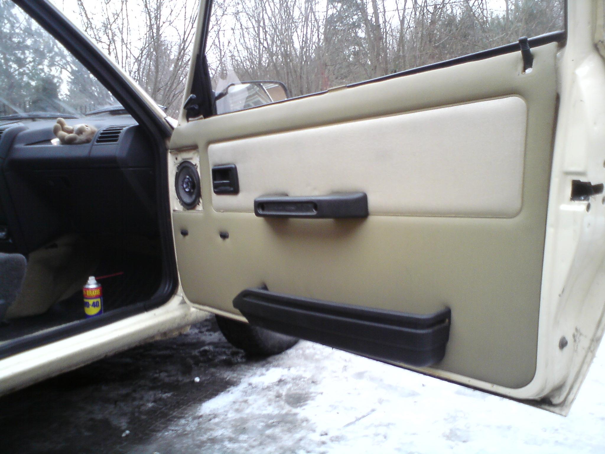

Jutro będę walczył z opadniętymi drzwiami,wymianą prawych na nie zardzewiałe w takim samy odcieniu co reszta samochodu i montażem głośników 16mm w przednich drzwiach

No i reprezentuje pięknie
