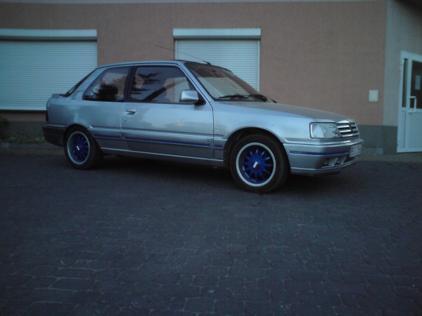

Postanowiłem przedstawić Wam bliżej mojego puga.
Wersja VITAL to najuboższa wersja 309 więc musiała przejść kilka modyfikacji aby była zdatna do użytku

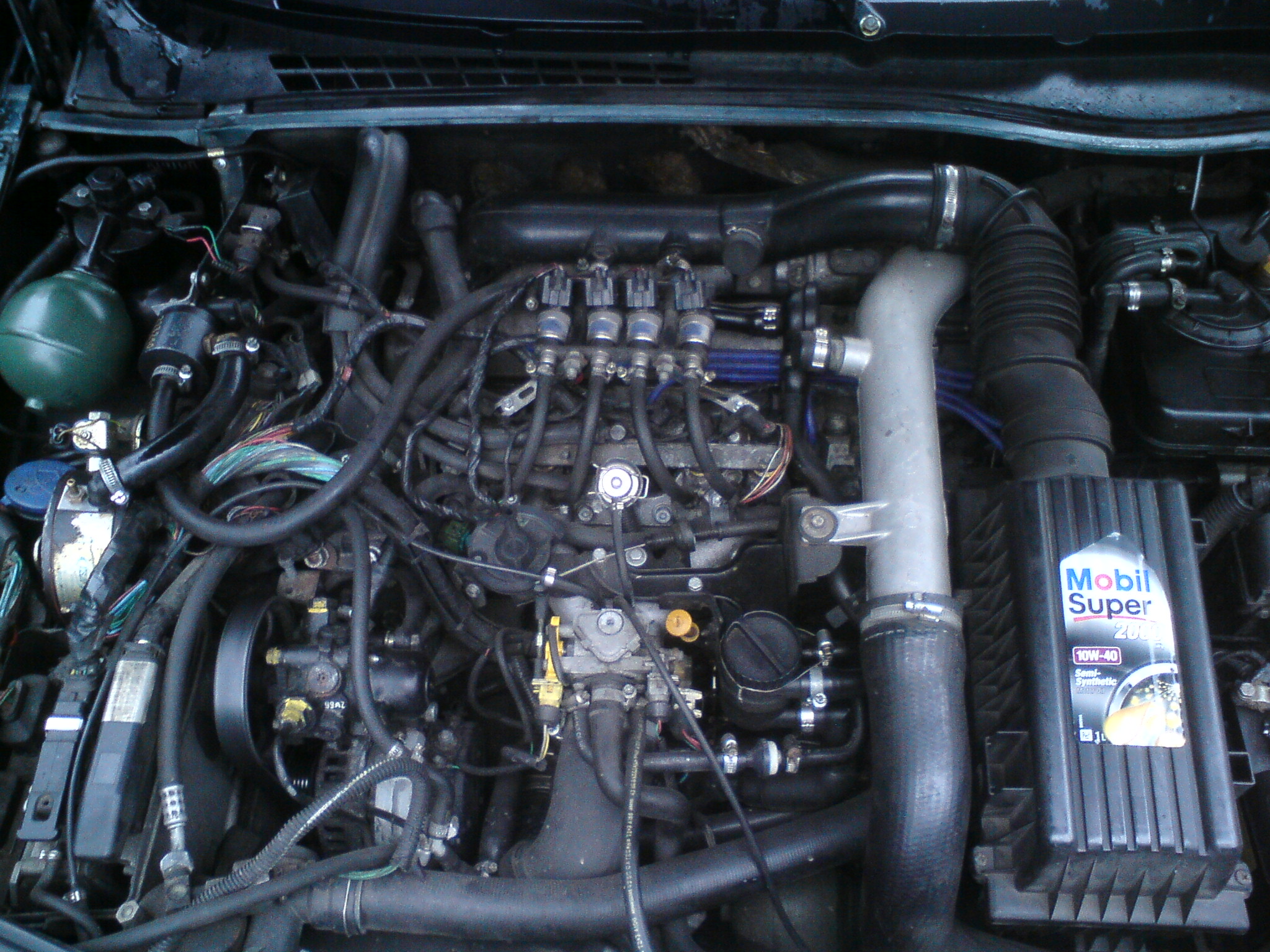

Trochę historii: puga kupiłem zimą ok lutego 2010. Długo szukałem 3d z gazem i głównie zależało mi na dobrym nadwoziu. Takiego właśnie puga znalazłem. Traf chciał że 1.4, które było pod maską nie grzeszyło stanem więc zacząłem zbierać graty na swap-a. Miałem akurat w garażu XU51C, które wymagało wymiany uszczelki pod głowicą, ale poza tym było ok. Zrobiłem głowicę, rozrząd i inne duperelki i wsadziłem do puga. Przy okazji zrobiłem cały remont zawieszenia: wahacze, końcówki, śruby łożyska i gumy amortyzatorów, tarcze, klocki itd...

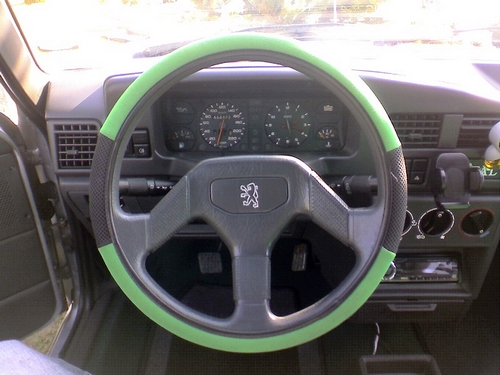

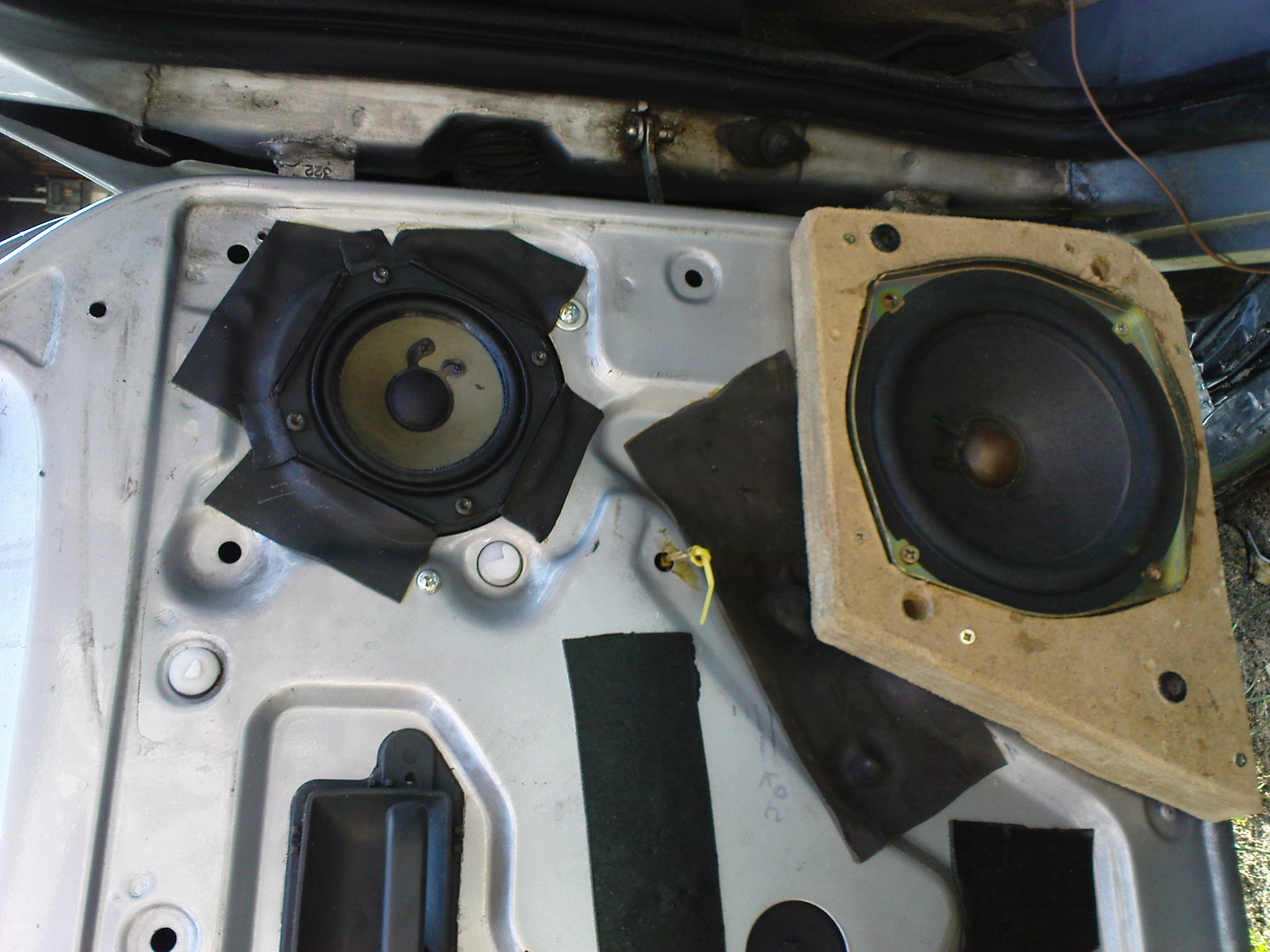

Modów nie uniknęły też buda i wnętrze. Wnętrze wybebeszyłem do gołej blachy. Wymieniłem dechę, bo stara była połamana, wyczyściłem i zabezpieczyłem wszystkie ogniska korozji. Na szczęście nie było ich wiele. Cała podłoga została wyklejona matami i wysmarowana pastą głuszącą. Po tym zabiegu przyszedł czas na składanie wszystkiego do kupy. Tu pojawiło się najwięcej zmian bo zastosowałem większość wyposażenia z bogatszych wersji. Wpadła kiera i konsola od SX-a, czarny gruby dywan z GTi, licznik z obrotkiem, który obecnie ma cyferblaty z AX-a i najciekawsze czyli sprzęt audio firmy BOSE wprost z opla omegi. O wnętrzu na razie tyle bo zaraz miejsca zabraknie
Buda została rozebrana i zakonserwowana. Rdza pojawiała się tylko w komorze silnika, którą wyczyściłem i pomalowałem. Na puga trafiły listwy z zderzak z GTi z czarnymi listewkami, lusterka z kadetta i lampy z ph1 z pomalowanymi na czarno wkładami. Miał też się pojawić grill bez znaczka, ale na razie nie mam czasu na jego ukończenie. W ramach zastępstwa wpadł grill z green-a.
Na razie to by było na tyle bo już i tak się za mocno rozpisałem

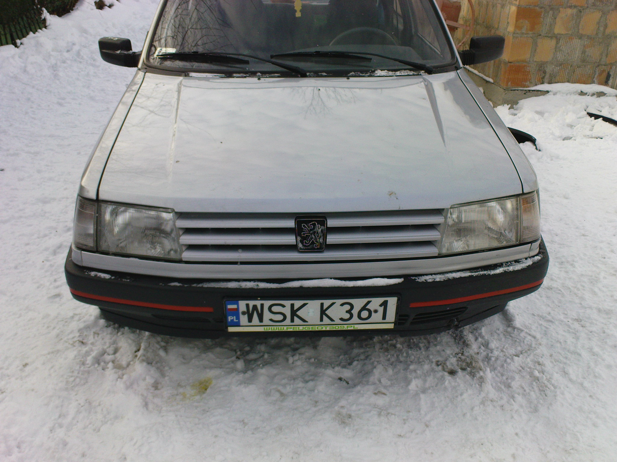

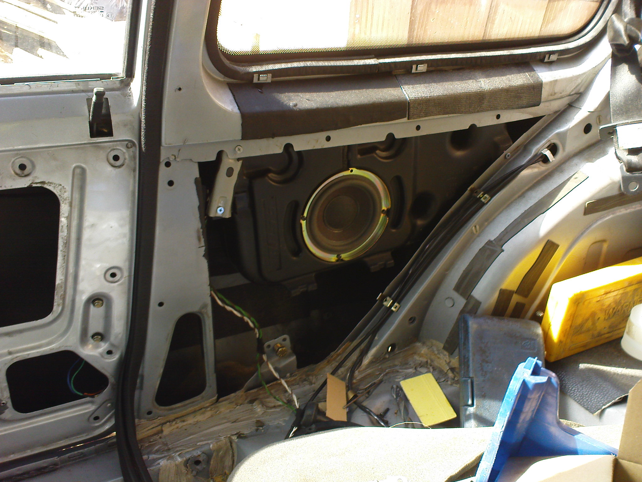

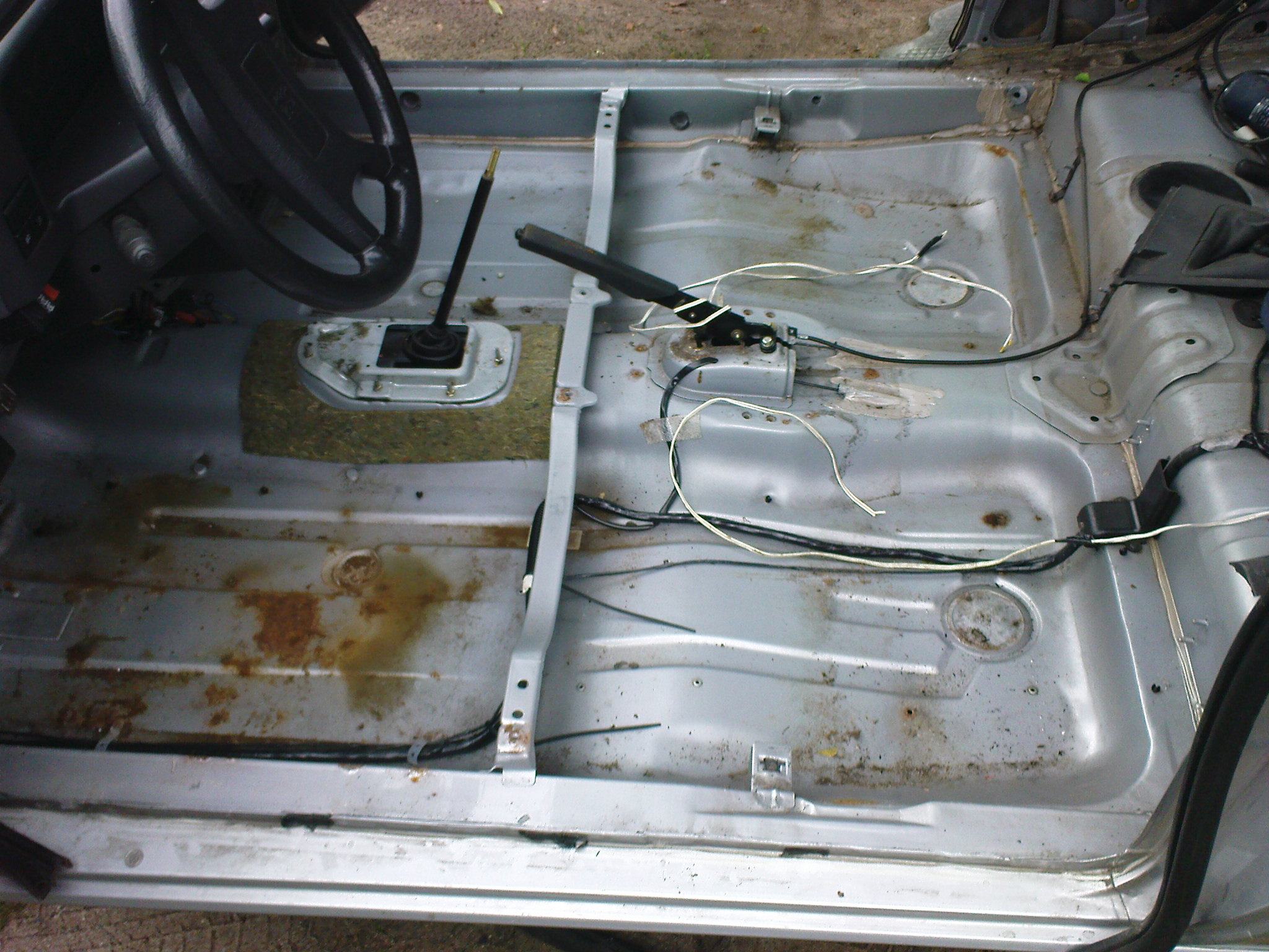

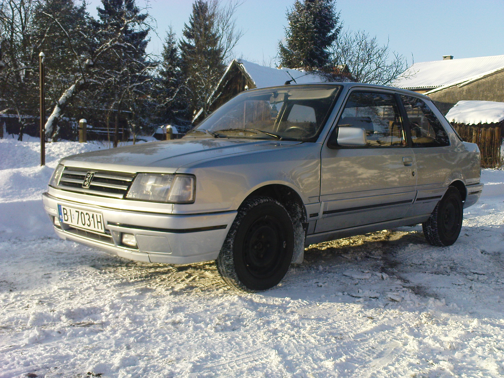

Kilka fotek z serii before/after: Kilka fot w trakcie prac: Więcej aktualnych zdjęć wrzucę jak się pogoda poprawi bo na razie sypie

A czy to nie był pug Jerrego?? Z tego co pamiętam to buda wmiarę jeszcze się trzymała, nalatane kilometrów trochę miał. A te lusterka od kadeta to po dużych przeróbkach weszły?? Wygląda to nie głupio. Ogólnie prezentuje się ciekawie.
Re: 309 które kiedyś było VITAL-em
Tak, to pug Jerrego. Z tymi kilometrami to nie wiadomo jak było bo licznik źle liczył W lusterkach trzeba uciąć fabryczne mocowania i jakoś przykręcić. Z drzwiami nic nie trzeba robić. Niestety nie mają wtedy regulacji i trzeba je ustawiać ręcznie na zewnątrz

Post pod postem a co mi tam Pugiem po swapie i remoncie zrobiłem już 2k km. Dziś stuknęło 399k to prawie jak promocja w biedronce Przez dwa miesiące jedyne co musiałem zrobić to wymienić łożyska kół przednich i gumy na stabilizatorze. Pug tylko raz się popsuł a naprawa zajęła minutę bo odkręcił sie kontowy łącznik cięgien biegów Silnik mimo iż ma spory przebieg jeździ o dziwo dobrze, ostatnio miał humory ale to była wina zapłonu. 0-100 osiąga w niecałe 15s co jest niezłym wynikiem jak nowy powinien mieć 12,5 Myślałem że silnik traci kompresję ale wczorajsze pomiary wykazały blisko 11atm. na wszystkich cylindrach

Temat umarł a przy pugu w tym czasie duuuuużżżżżoooo się działo Przed zlotem PKP dostał całe zawieszenie przednie z GTI z nowymi amorkami z 206 i wszystkimi innymi gratami. Jeździł tak do czasu stłuczki w czerwcu, na szczęście nie z mojej winy Pod koniec czerwca pug został rozebrany do gołej blachy. Została tylko podsufitka, tylna klapa i tylne szyby Wypiaskowałem całe podwozie i komorę silnika i zakonserwowałem. Pug dostał silnik XU9JAZ, belke z GTi po remoncie, wszystkie nowe przewody hamulcowe i paliwowe oraz dużo innych rzeczy. Na razie z braku czasu stoi jeszcze niekompletny ale mam nadzieję, że pod koniec września uda się go skończyć. A teraz najważniejsze, fotki!
Re: 309 prawie GTI czyli "zrób to sam"

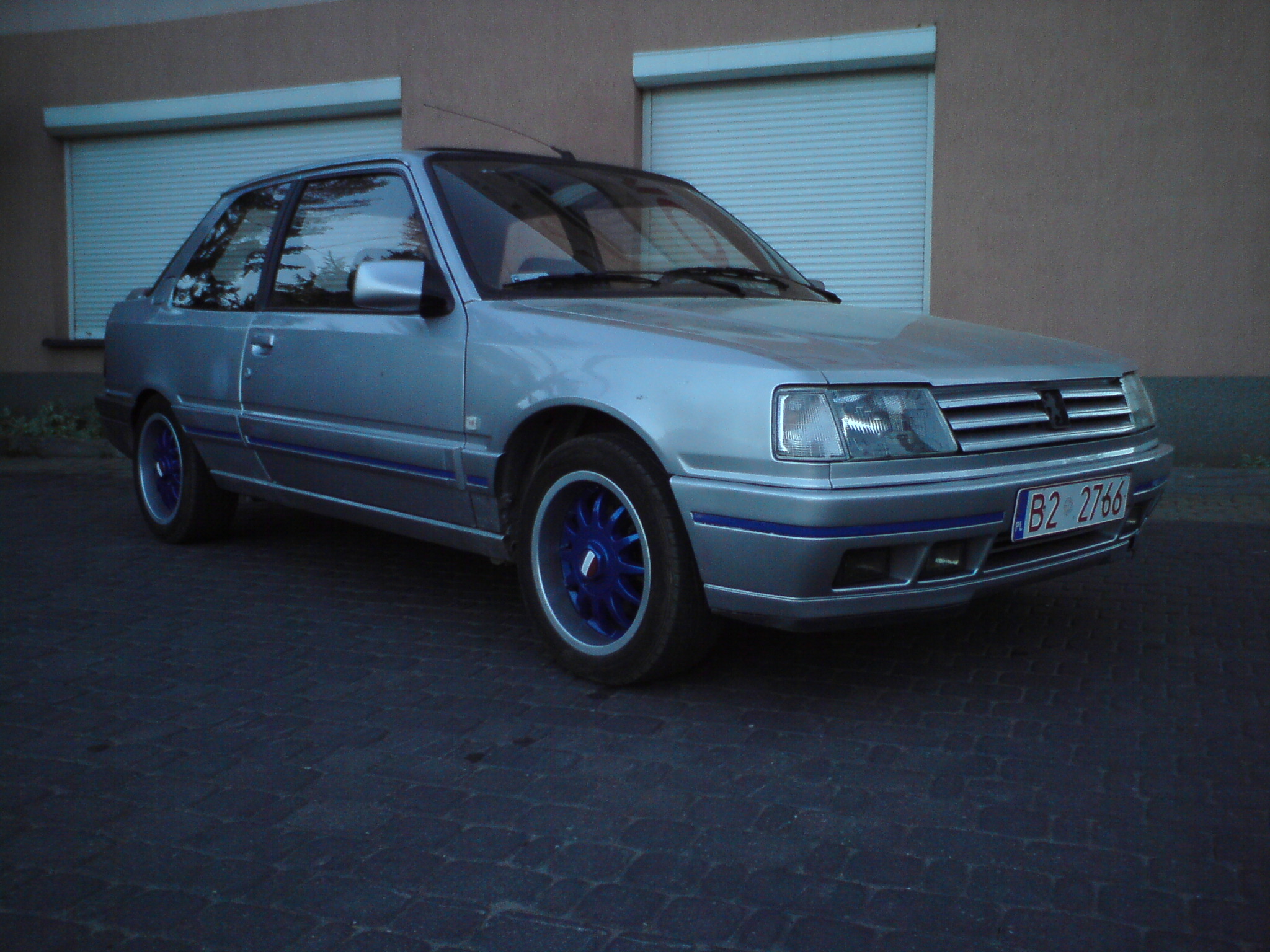

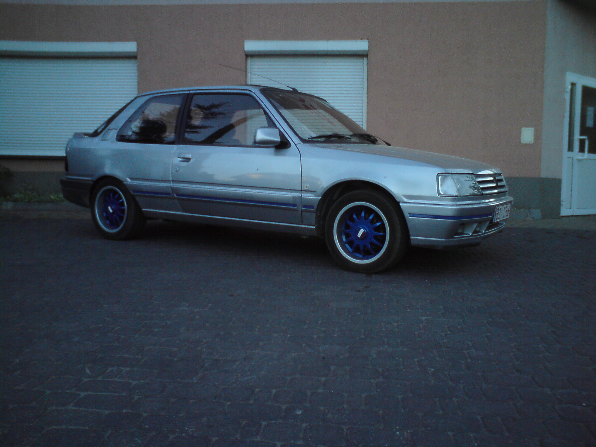

Po blisko dwóch latach walki, znów mam sprawny samochód
Efekt zdecydowanie inny, niż zamierzony na początku, ale cieszy
Super
A nie myślałeś żeby zamiast niebieskich listewek i felg dać złote ??
Środek miażdży
Środek miażdży
Roland Garros 92'
Roland Garros 92'
Lubię niebieski kolor Pierwotnie to samochód miał być w tym kolorze

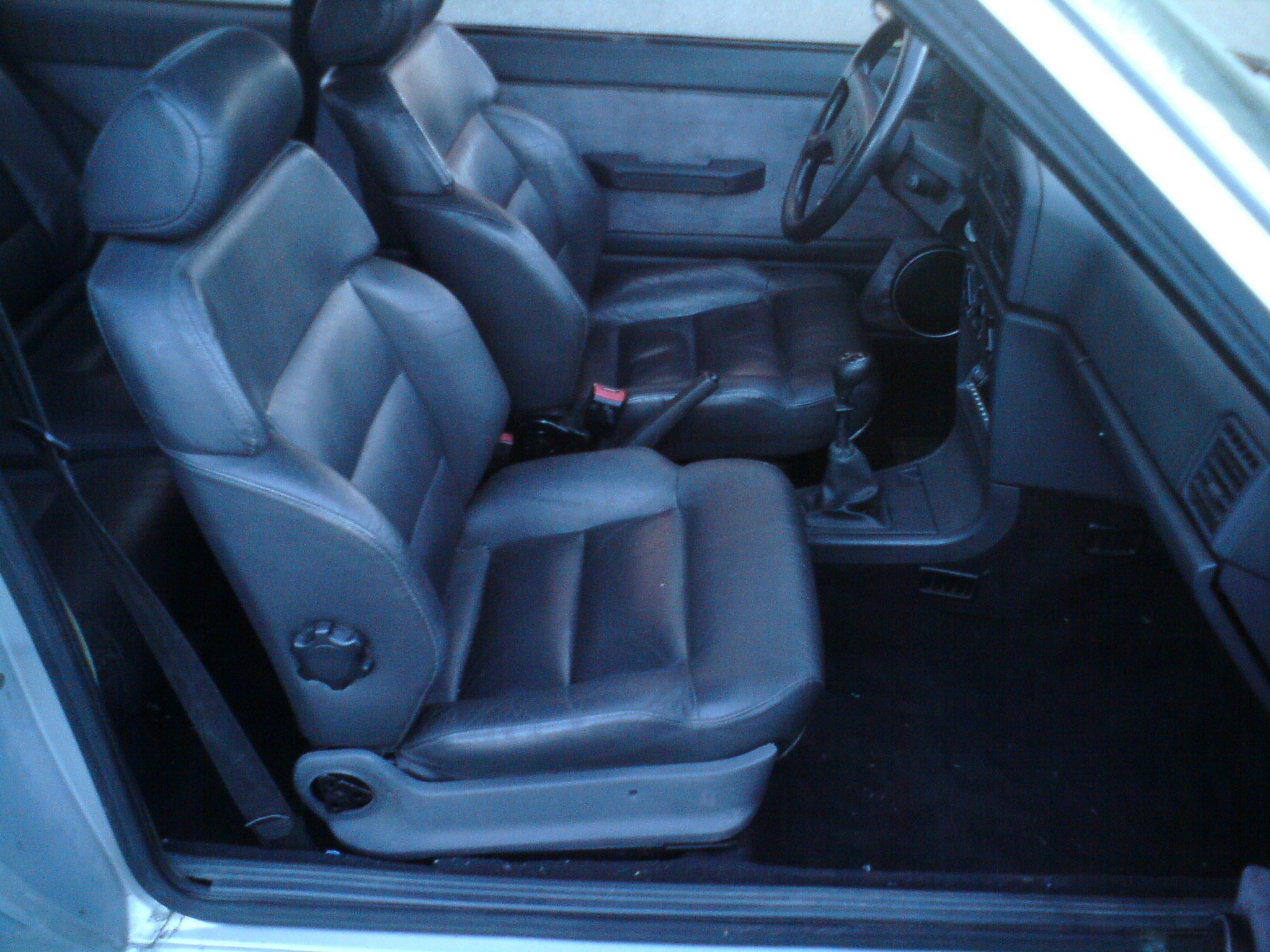

Wow Grzesiek, fotele mnie rozwaliły, świetnie leżą we wnętrzu. Od czego weszły? 405 ? tylna kanapa też spasowała?

Fotele pochodzą z 405. Przednie pasują p&p, kanapa wymagała kilku przeróbek z użyciem migomatu i igły
