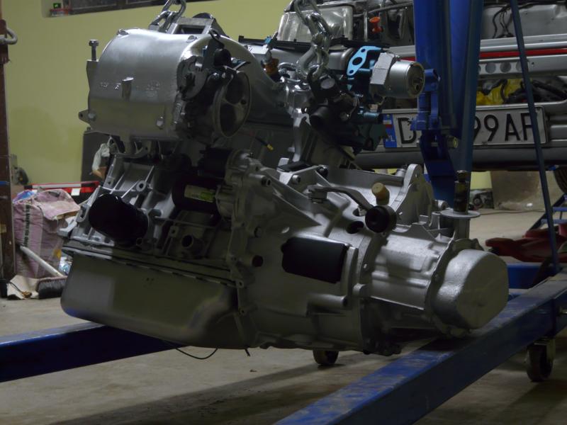

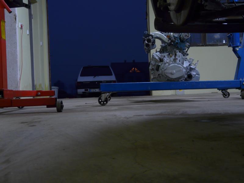

silnik skrecony ze skrzynia.

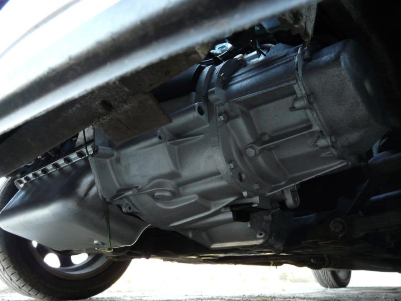

silnik odpalony i przejechane jakies 25 km i na razie to tyle. poki co zero wyciekow i w miare równa praca .po tysiacu km wyimiana oleju na total 9000. i jazda az do ponownego zatarcia. 8)7

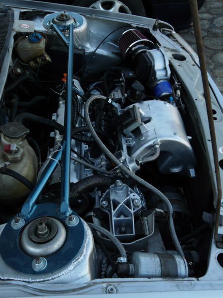

Kawal dobrej roboty :) Pieknie sie prezentuje silniczek :) Zycze dalszej bezawarynej jazdy.
Fajna dokladka z Meganki :)

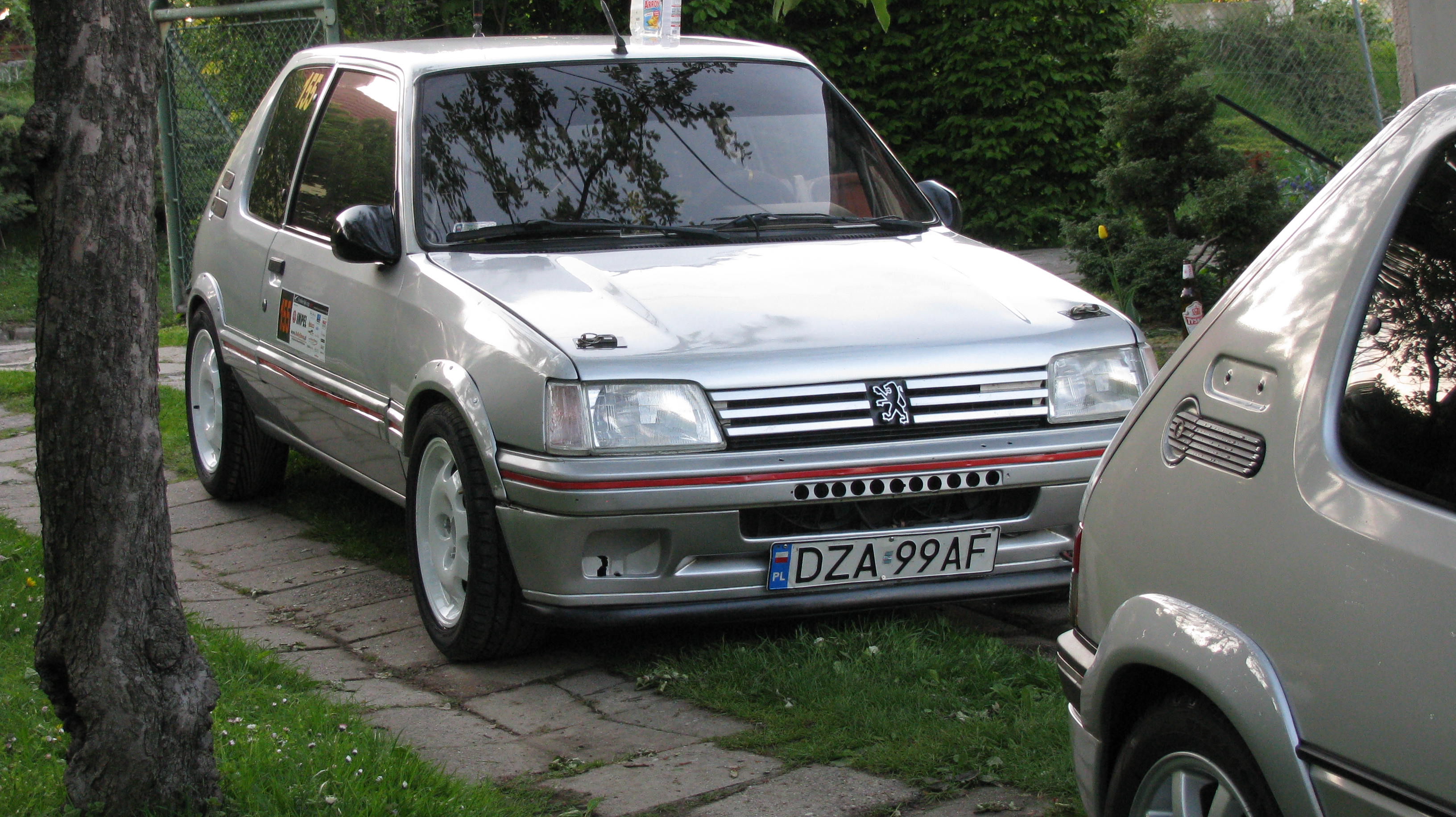

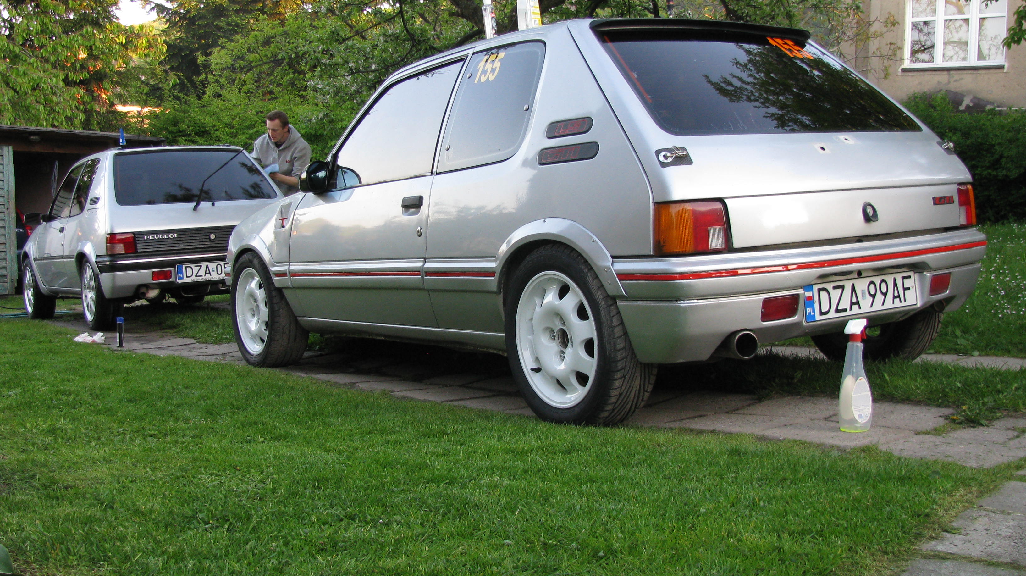

Pokaż więcej zdjęć puga z poszerzeniami z rallye jak możesz :)
xtrack
Posty: 667
Posiadany PUG: 1.9 GTI
Lokalizacja: dolnyslask
Re: Xworks [engine rebuild]
Post autor: xtrack »
kubas pisze:Pokaż więcej zdjęć puga z poszerzeniami z rallye jak możesz :)
nie wiem czy moge bo to nie moje :D
Robią wrażenie :)

można wiedzieć czym odnawiałeś silnik i skrzynię?
MiceK
Posty: 1969
Posiadany PUG: MG ZR 1.4 16v
Numer Gadu-gadu: 1295187
Lokalizacja: Warszawa/okolice
Post autor: MiceK »
...rękoma :D
xtrack
Posty: 667
MiceK pisze:...rękoma :D
tylko :D
TymczaS
Posty: 657
Rejestracja: 15 cze wt, 2010 8:09 pm
Posiadany PUG: lepiej nie wiedzieć :P
Numer Gadu-gadu: 3402152
Post autor: TymczaS »
No tak, to wiele tłumaczy :)
xtrack
Posty: 667
1. czyszczenie ze smarów za pomoca myjki cisnieniowej z podgrzewaczem wody,
2. piaskowanie ,
3. odtłuszczanie ,
4. spray wysokotemperaturowy do felg
5 i gotowe
Co to za wynalazek w lewym błotniku? :wink:
