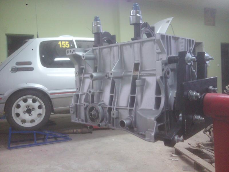

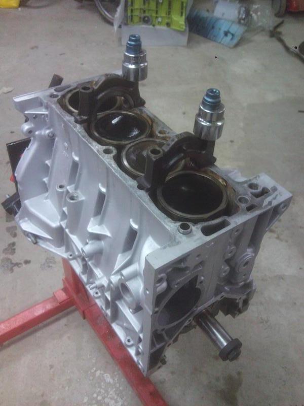

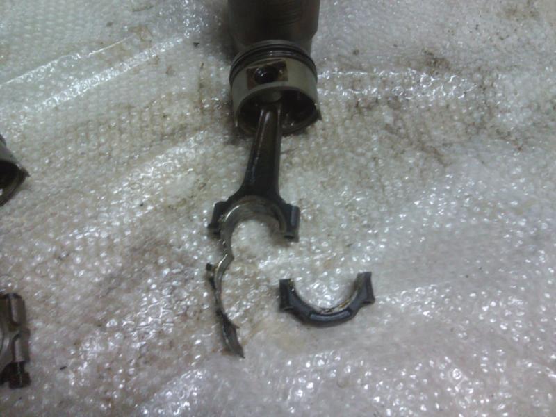

odbudowa silnika po zatarciu.
przyczyna uszkodzenia motoru byl brak kleju do gwintów oraz zbyt słabo dokrecona sruba w wale sciskajaca koło zebate napedzajaca pompe oleju.
zeby było ciekawiej, silnik zatarł sie na hamowni :D
mial przejechane wtedy moze 13-14 tys km
efekt braku samrowania przy 220km/h

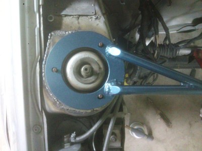

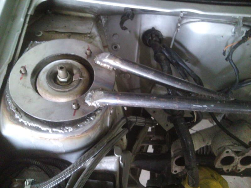

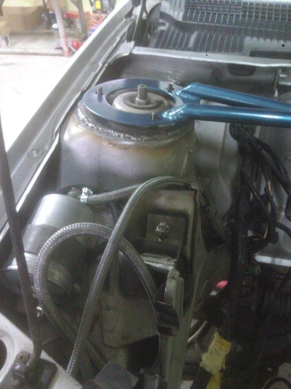

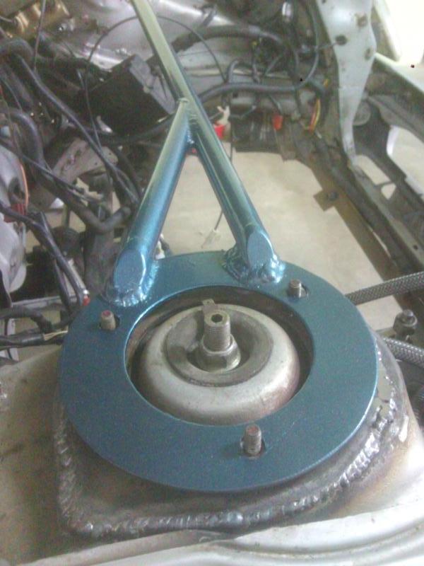

korzystając z okzaji zrobiłem pare elementów króte poprawia komfort podrózowania :)

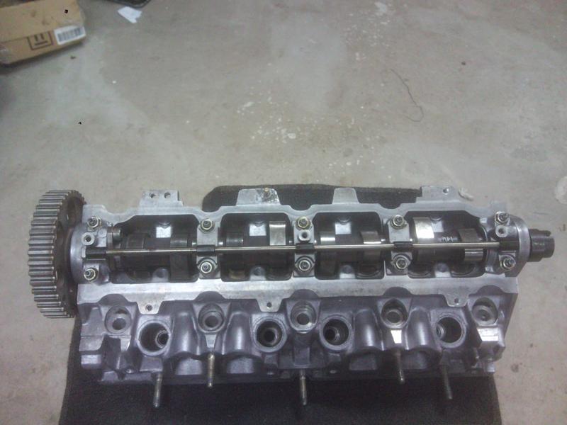

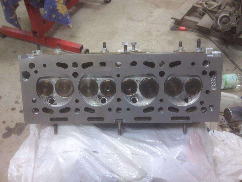

głowica po sprzawdzeniu szczelnosci planowaniu wymianie prowadnic oraz regulacji zaworów.

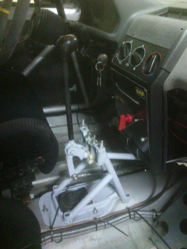

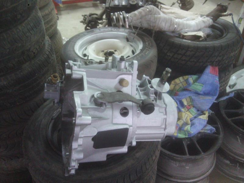

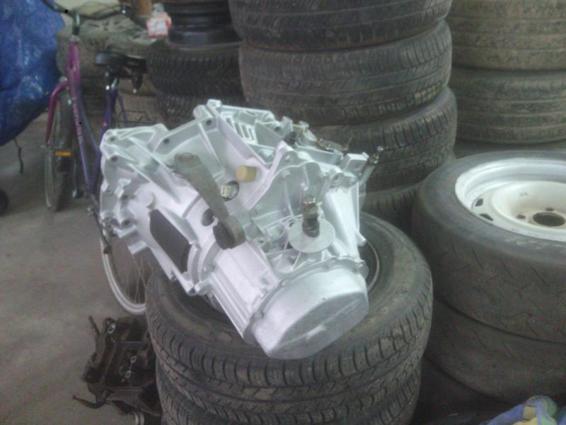

skrzynia z citroena zx 1997 rok
19x77 wiem ze nie najkrótsza ale jest po 126tys km.

nowe panewki głowne i korbowe wał nominał, pomoc buniooo i kaktusa i dół prawie złozony.jeszcze tylko pompa oleju i miska :P

Glowica poszla z innego silnika, czy tez ucierpiala przy awarii dolu?
xtrack
Posty: 667
Posiadany PUG: 1.9 GTI
Lokalizacja: dolnyslask
Re: Xworks [engine rebuild]
Post autor: xtrack »
Lord Devil pisze:Glowica poszla z innego silnika, czy tez ucierpiala przy awarii dolu?
na całe szczescie góra uszła z zyciem. ale pompa oleju jush nie

A swoją drogą...dobra robota z silnikiem, podoba mi się czystośc ład i porządek, nie zapomnij tym razem o dobrym kluczu dynamometrycznym, bo znów cała energia pójdzie kosmonaucie w dupe :mrgreen:

Orfister pisze: nie zapomnij tym razem o dobrym kluczu dynamometrycznym, bo znów cała energia pójdzie kosmonaucie w dupe :mrgreen:
wlasnie gdybym robil to ja to silnik by jezdzil dalej...:(

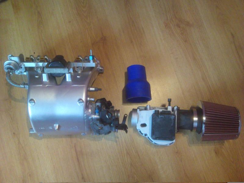

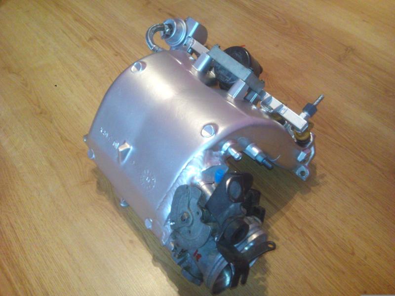

Dla "jeszcze" nie wtajemniczonych: Przyjrzyjcie się przepustnicy ;)
To przepustnica z MI16 jak się nie mylę. Kiedyś xtrack nawet opisywał na forum tą przeróbkę :wink:

przepływka z filtrem i silkonowy łacznik jeszcze tylko musze dokupic catch tank
