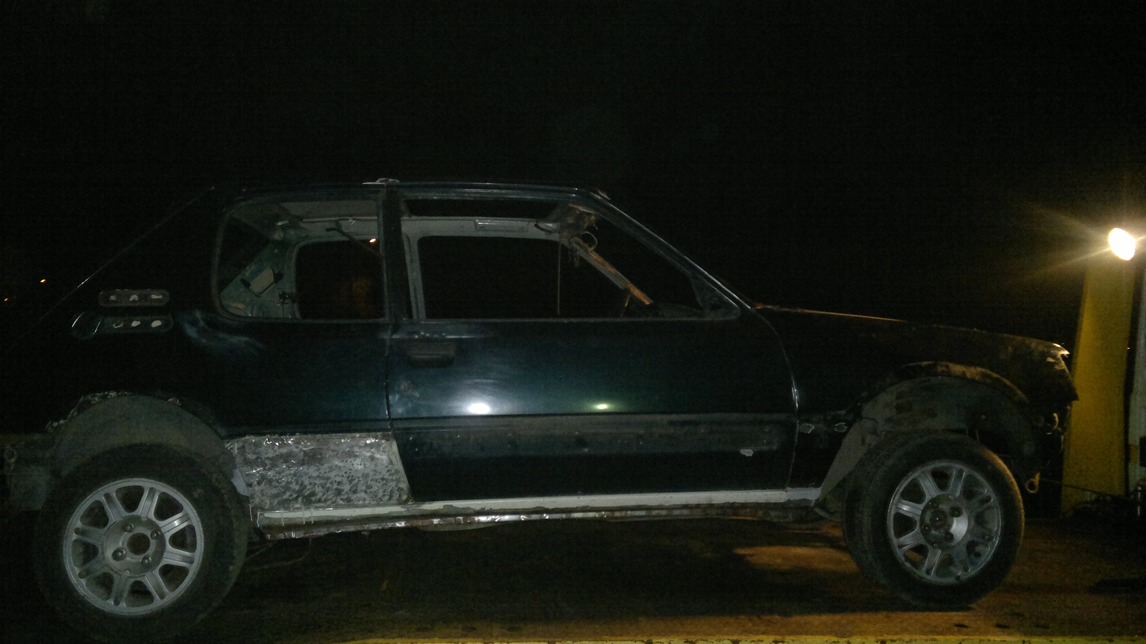

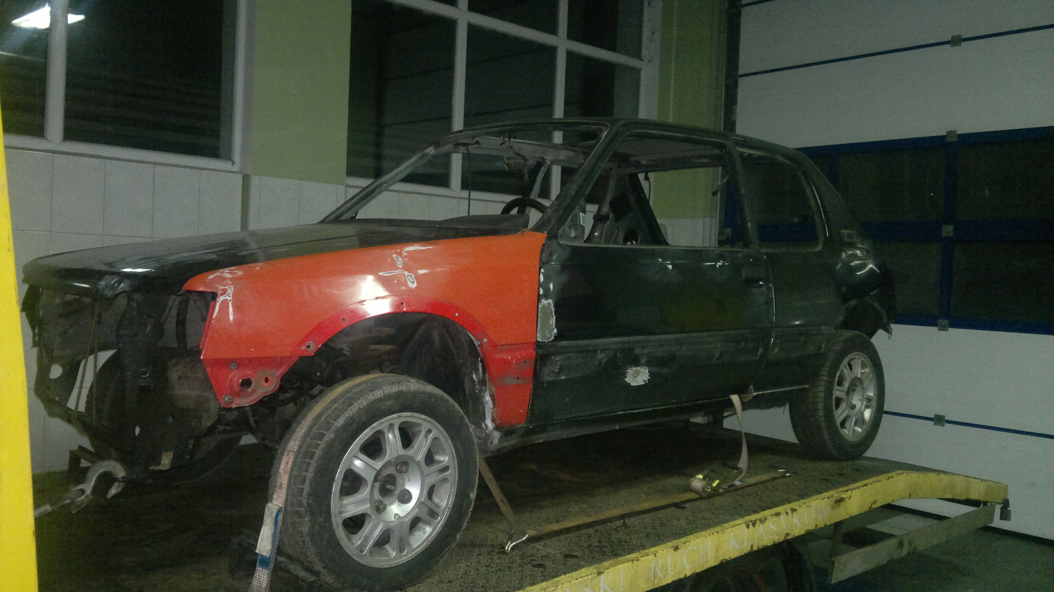

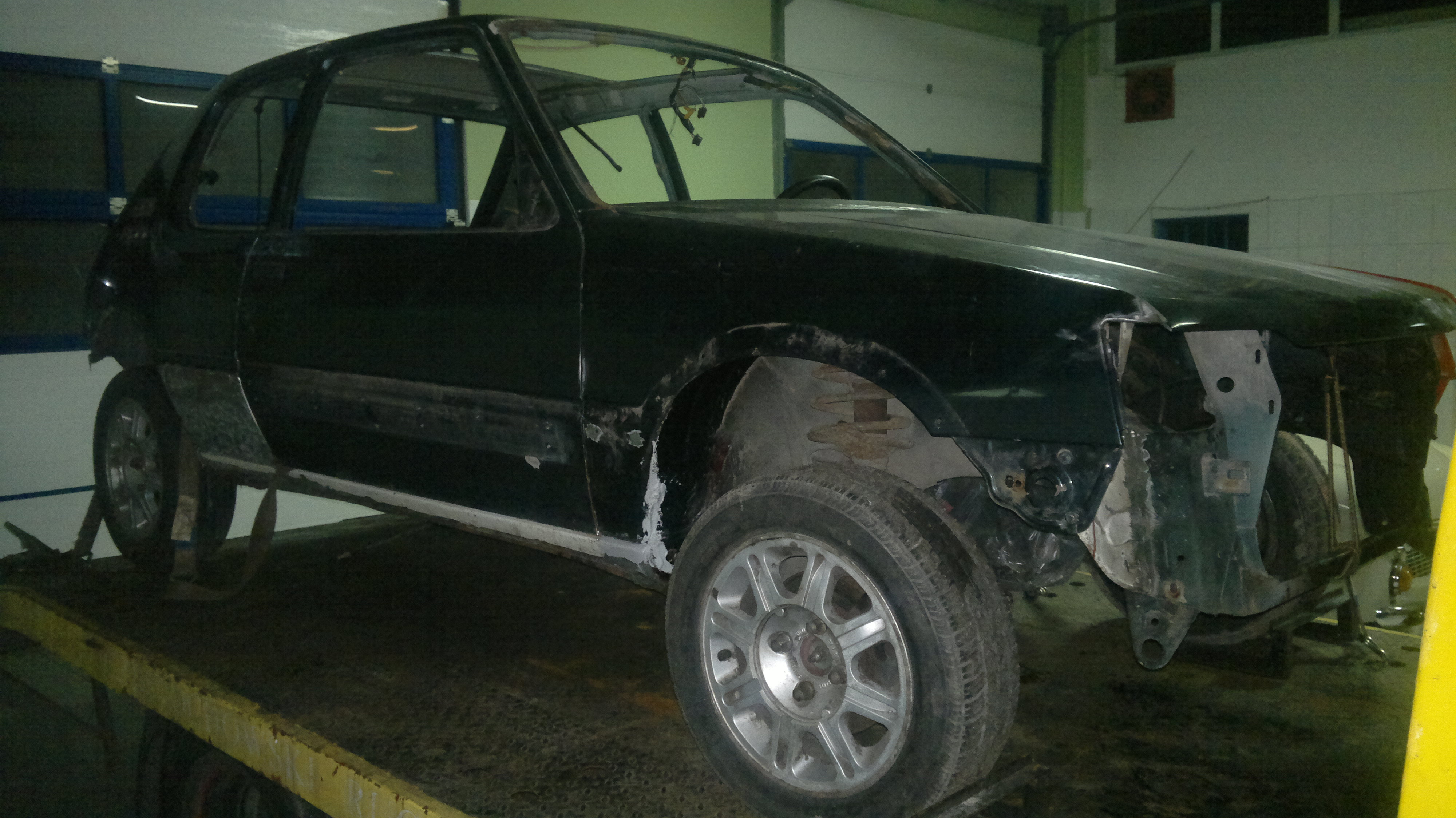

Wczoraj pod osłoną nocy /to z braku czasu w dzień/ Gentry został przewieziony do kolejnego spa
Lakiernicy już wczoraj oceniali ogrom prac jakie muszą włożyć w doprowadzenie auta do poważnego wyglądu, który przystoi tak dostojnemu egzemplarzowi Nie mieli też zastrzeżeń do prac które wykonał blacharz-plastyk. Wymienione zostały hektary powierzchni blacharskiej
Poniżej kilka zdjęć z obecnego wyglądu auta
I jak widać będzie szybszy

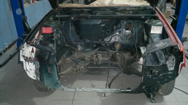

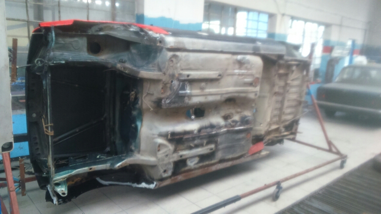

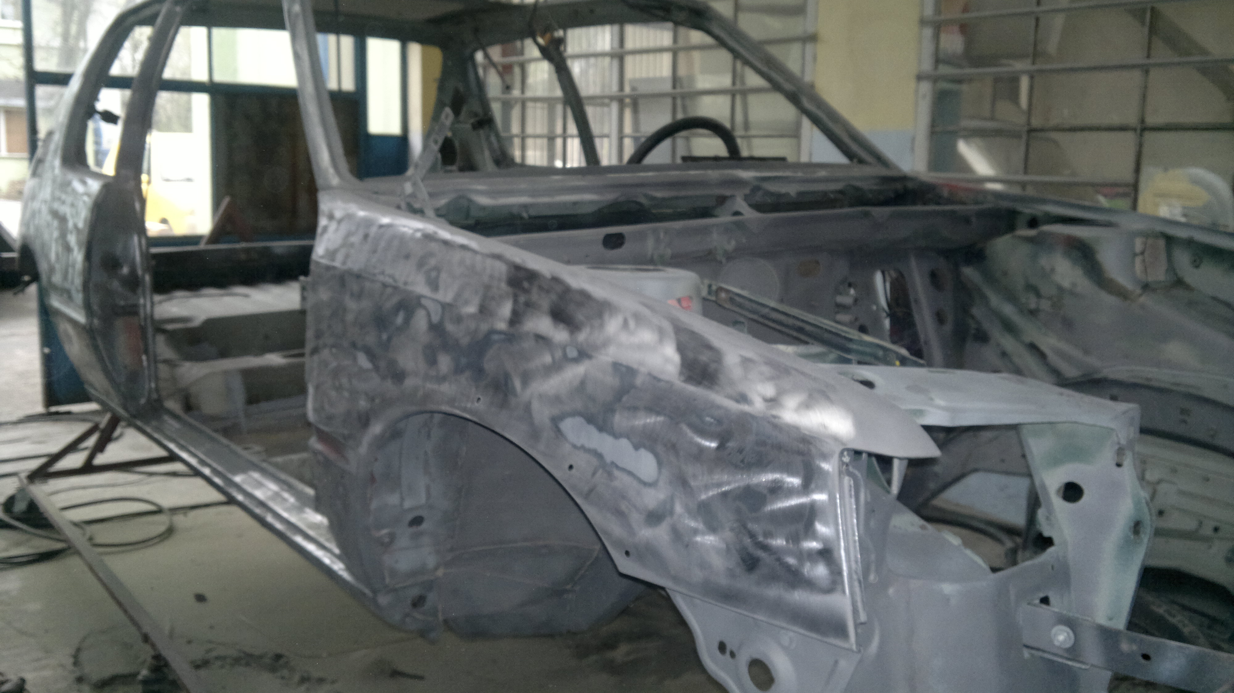

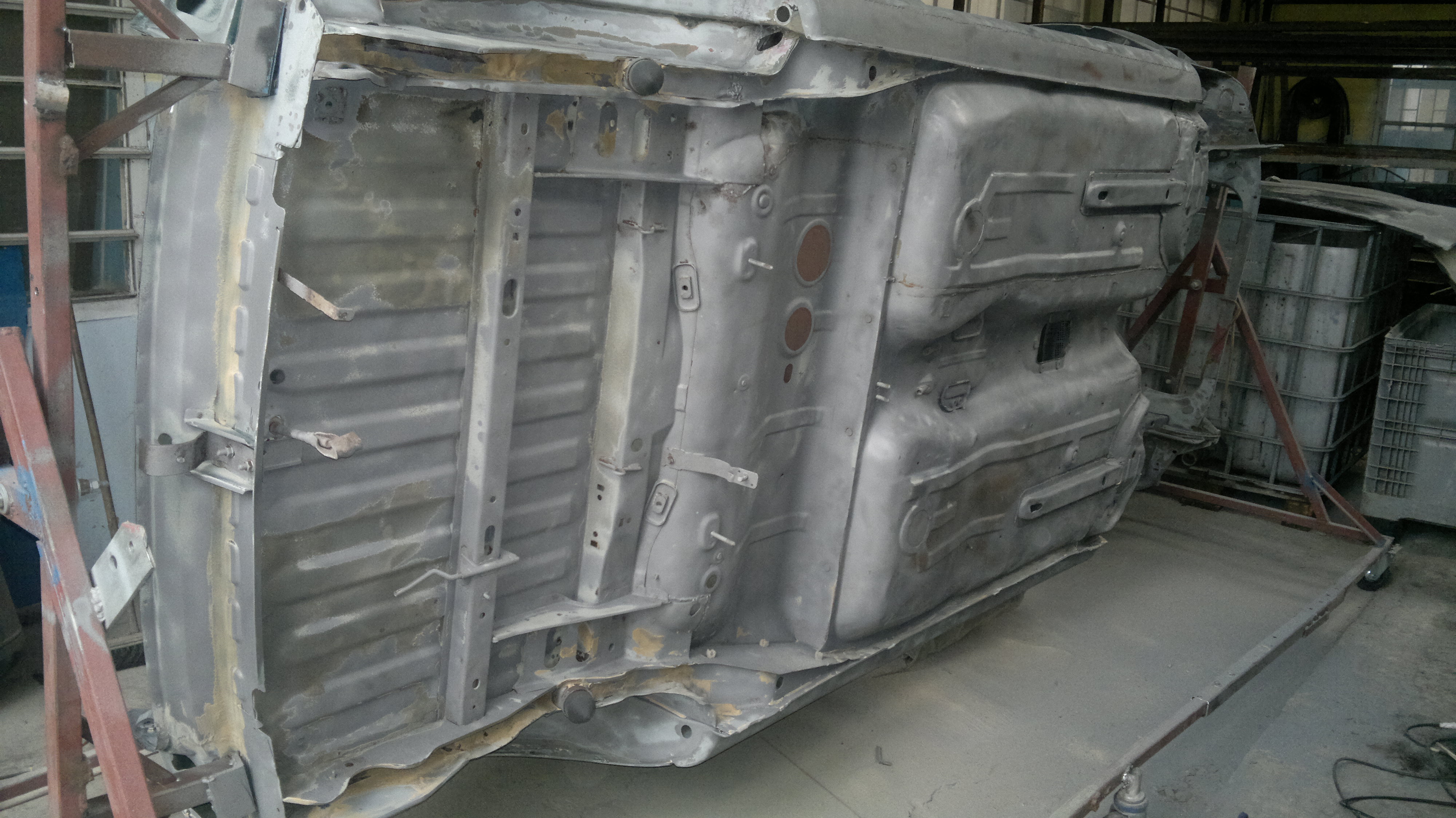

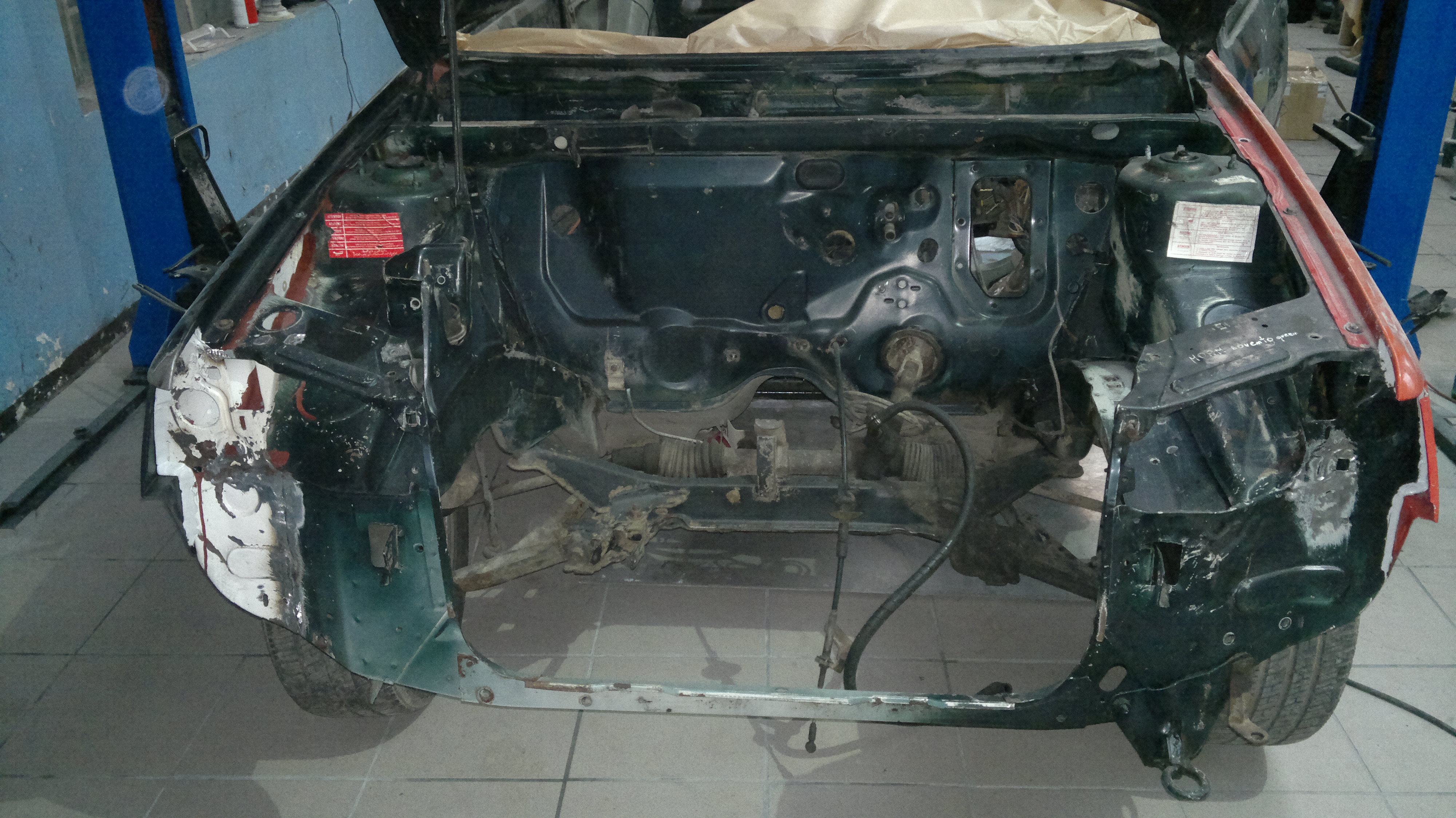

I zabawy ciąg dalszy
Gentry, po całkowitym odchudzeniu, umieszczone zostało na specjalnie dla niego wykonanej ramce, na której można całą budę obracać jak kurczaka na ruszcie Każdy zakamarek zostanie oczyszczony ze starych powłok i dokładnie wypiaskowany, wyszkiełkowany czy co tam będzie trzeba.
Prace przy aucie trwają, jednak grubszych efektów na razie nie widać.
Cały czas zbieram brakujące detale i liczę, że niewiele już ich zostało do zdobycia
Poglądowo wrzucam fotki z placu boju

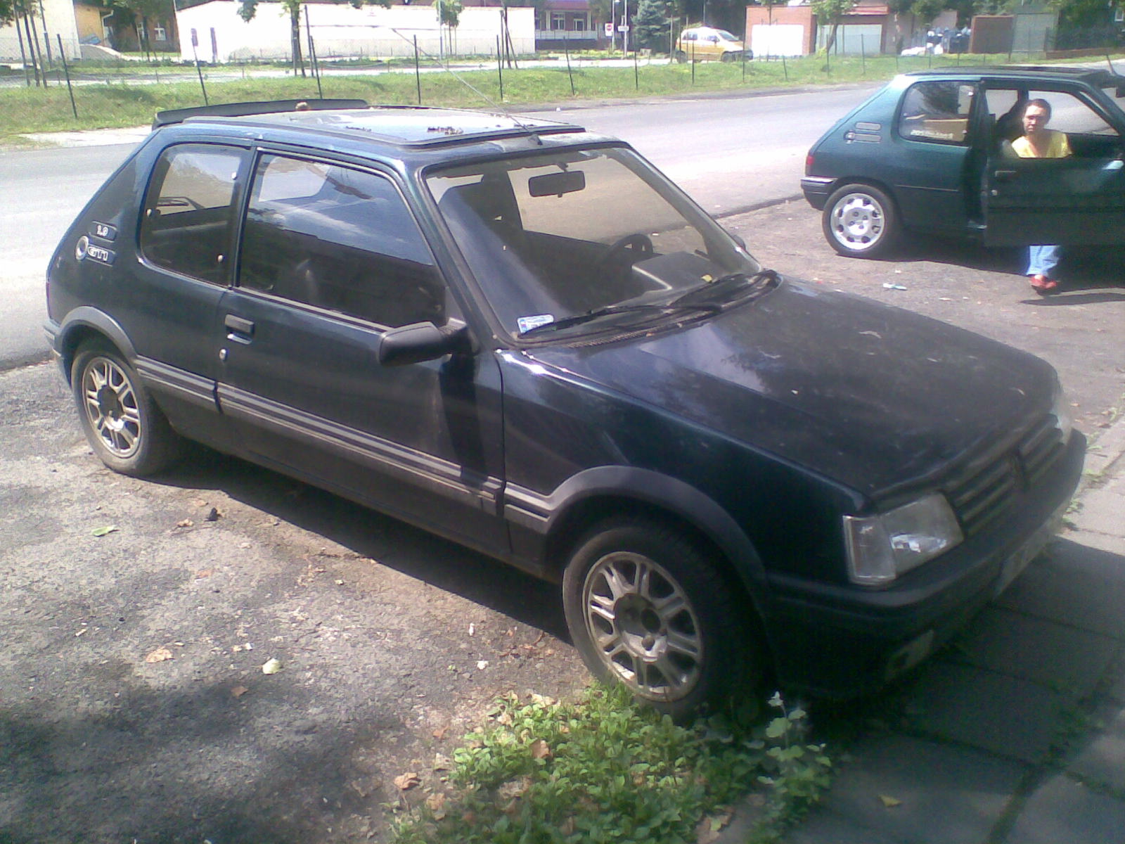

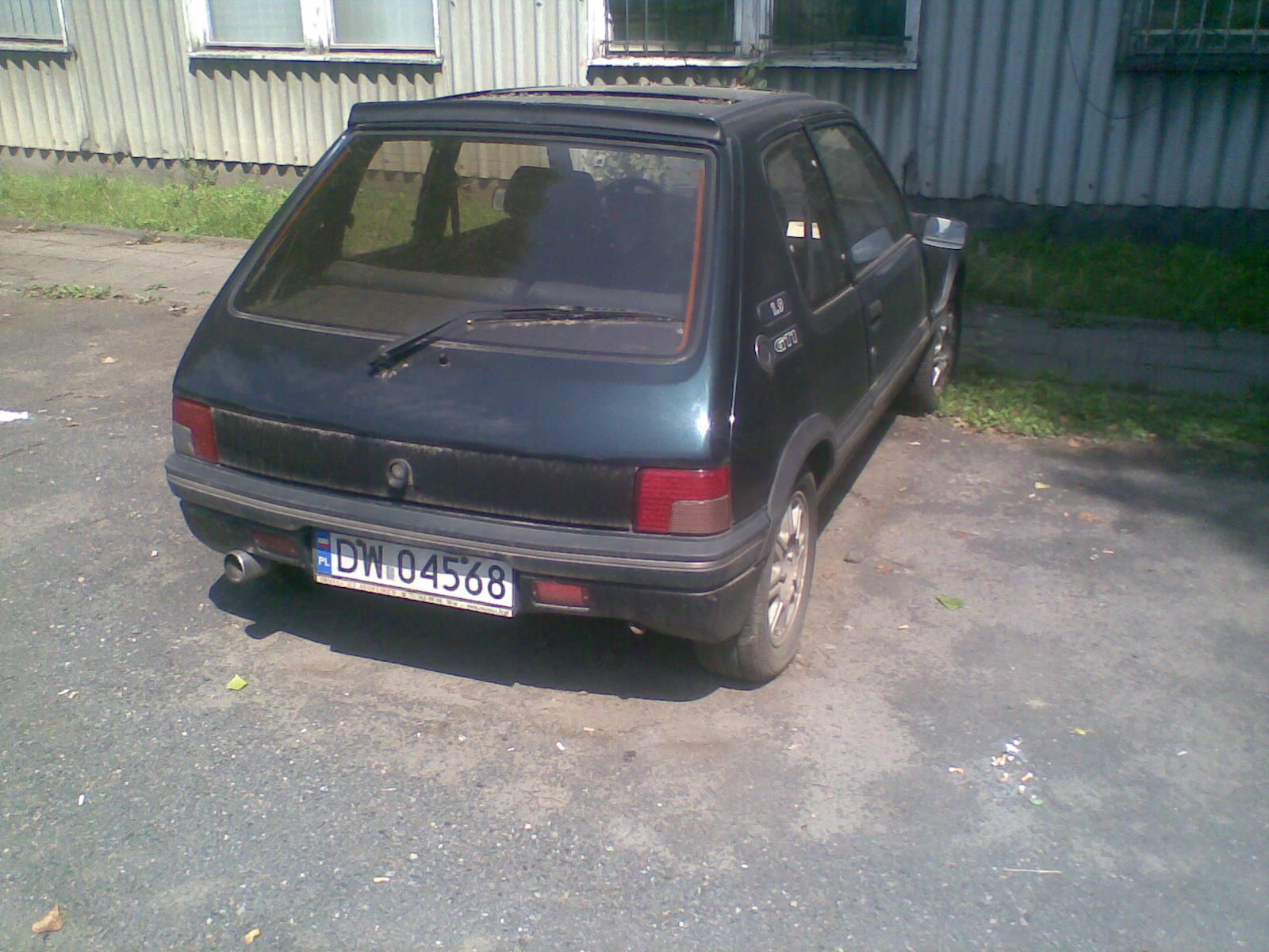

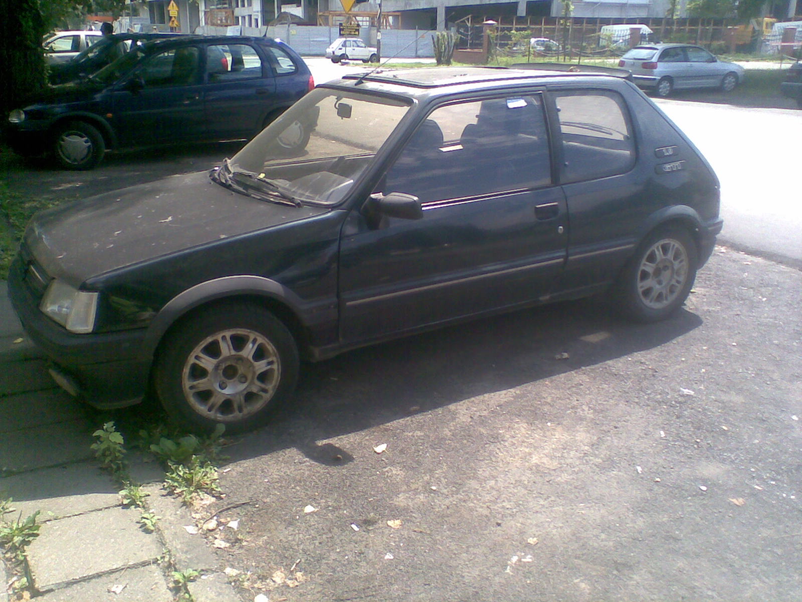

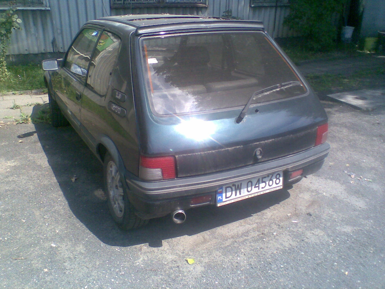

Fajnie, że go ratujesz. Chciałem kiedyś kupić to auto, jakieś 5 lat temu stało pod jednym z najwyższych budynków we Wrocławiu i niszczało.
Powodzenia przy pracach nad nim, bo widzę, że jest co robić!
Za cholerę nie mogłem dobić się do właściciela mimo pytań o auto wśród okolicznych mieszkańców. Jakieś 3 lata temu próbowałem ponownie, zajechałem w to miejsce gdzie stał, ale już go tam nie było. Fajnie, że ktoś przełożył w nim belkę na taką z hamulcami tarczowymi.
- nowak68
- Posty: 1892
- Lokalizacja: Świętygród
Re: doktorkowy GENTRY 1991
Dzięki za historyczne zdjęcia Na nich widać jeszcze halogeny i fotel kierowcy ze skóry
Roboty przy aucie jeszcze masa, więc każde słowo otuchy mobilizuje, zwłaszcza na etapie jak jej nie ubywa
Auto faktycznie wystało się przez lata pod chmurą. Nie posłużyło mu to, jak i jazda w deszczu, gdzie do środka auta lały się strumienie wody przez niezabezpieczone miejsca łączenia naprawianych elementów
Ciekawe co piszesz o tej belce? Choć jedna zmiana na lepsze w jego życiu

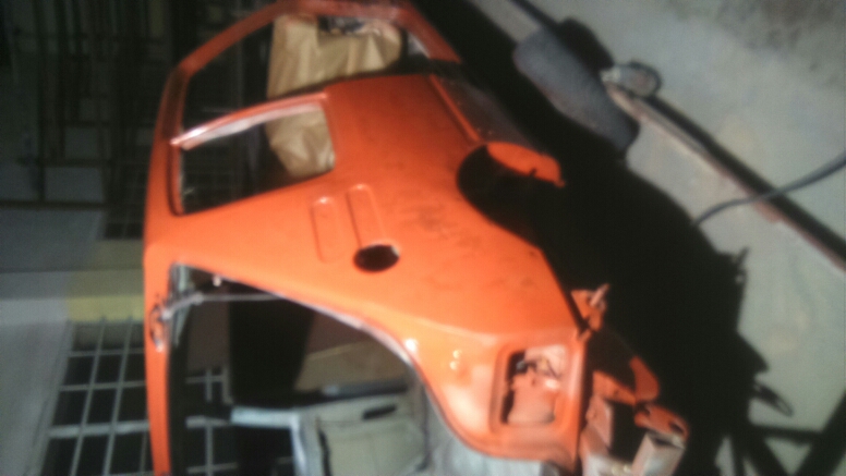

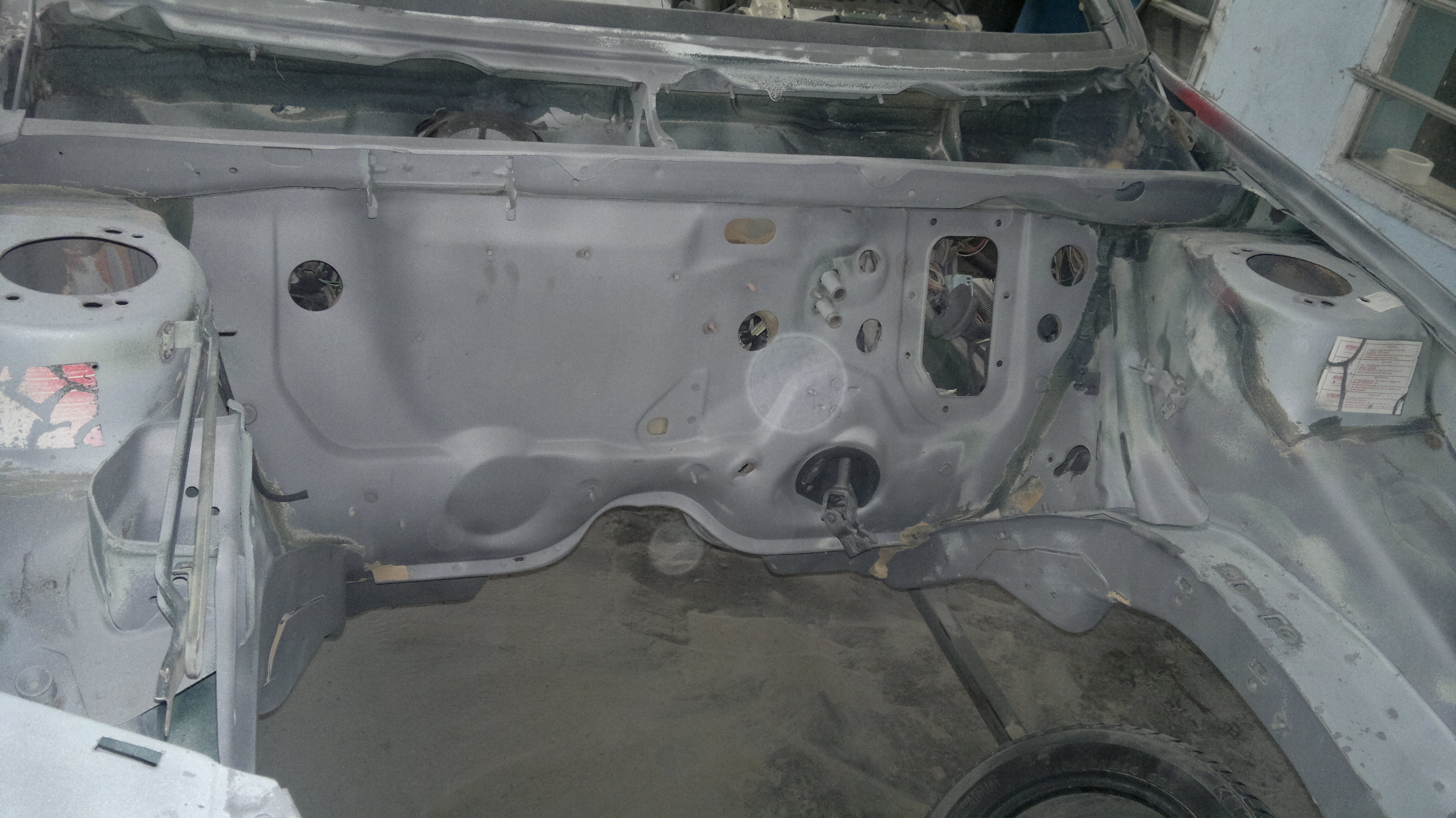

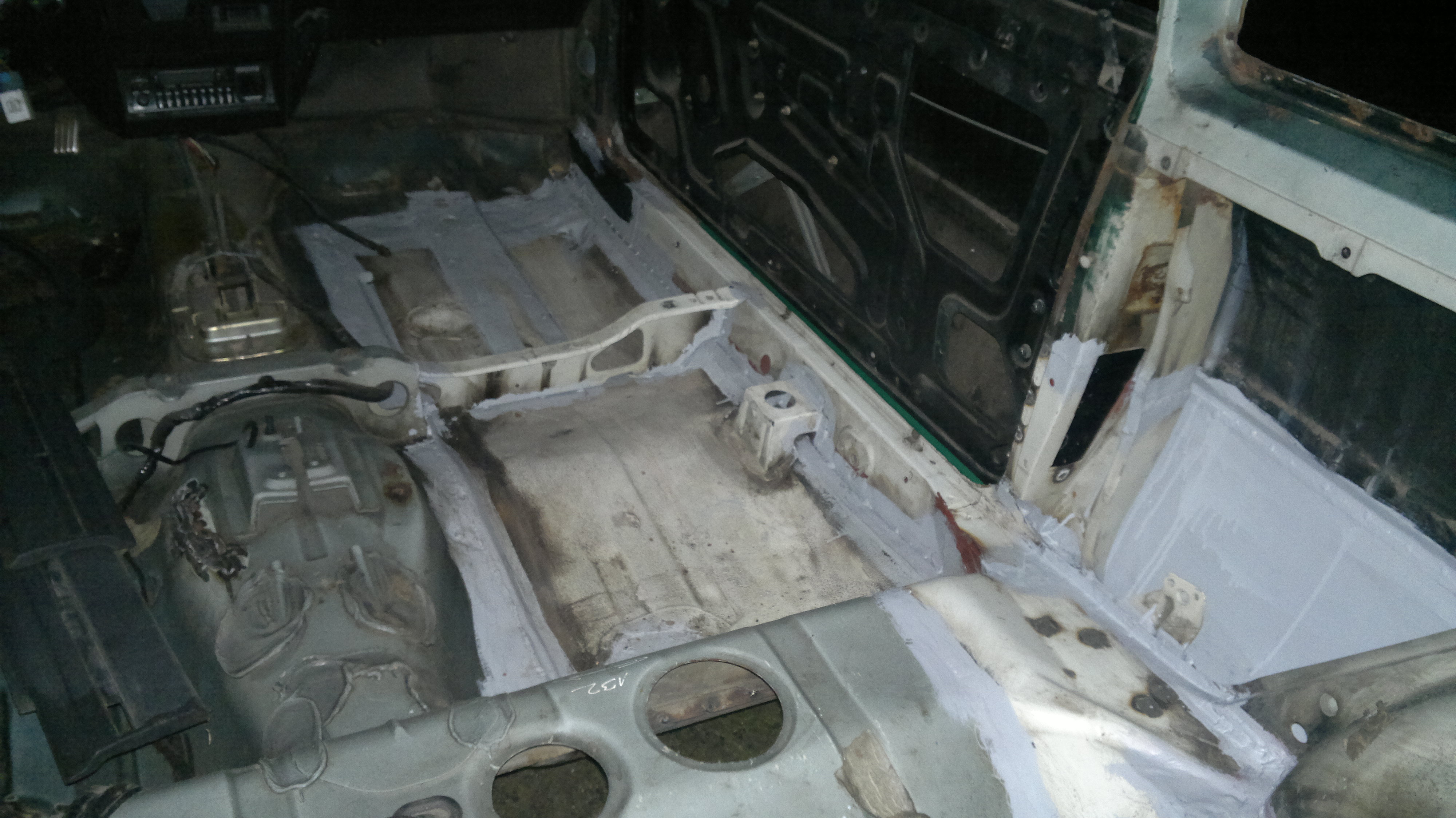

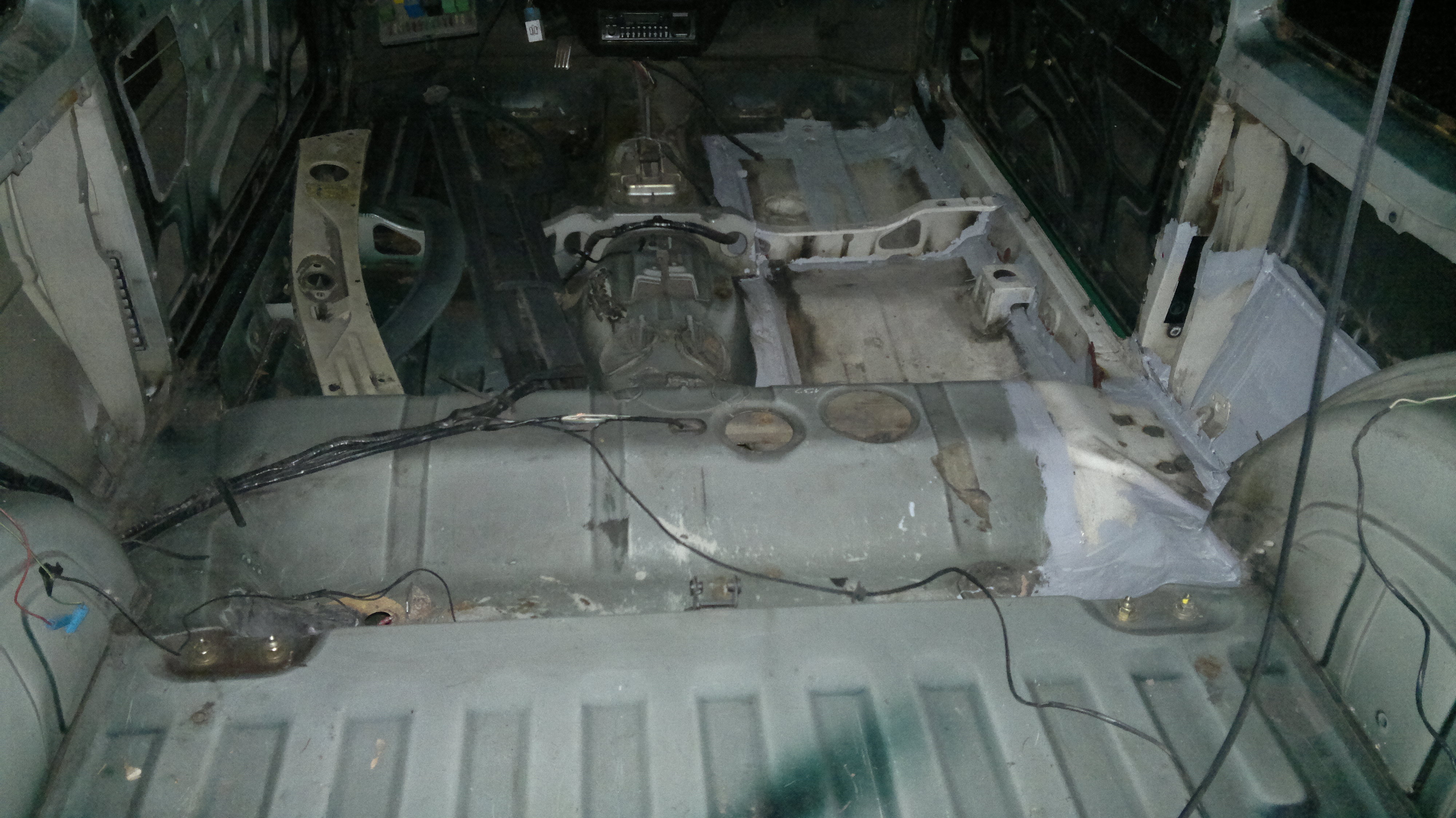

Minęło trochę czasu, a gentry choć powoli, ale cały czas zmienia się. Okres żmudnej pracy przy zdzieraniu starych powłok na całej karoserii jest już za nami Przyszła też kolej na położenie podkładu reaktywnego. Poniżej kilka zdjęć z tej operacji
Ładny kolor, może zostac

Tak, całość. Piaskowanie ,szkiełkowanie i czort wie co jeszcze Mnóstwo było zdzierania gumy z całego spodu auta i wyciągania starego kitu z zakamarków Warto było to zrobić, żeby nie wracać w najbliższych latach do tematu rdzy i konserwacji podwozia

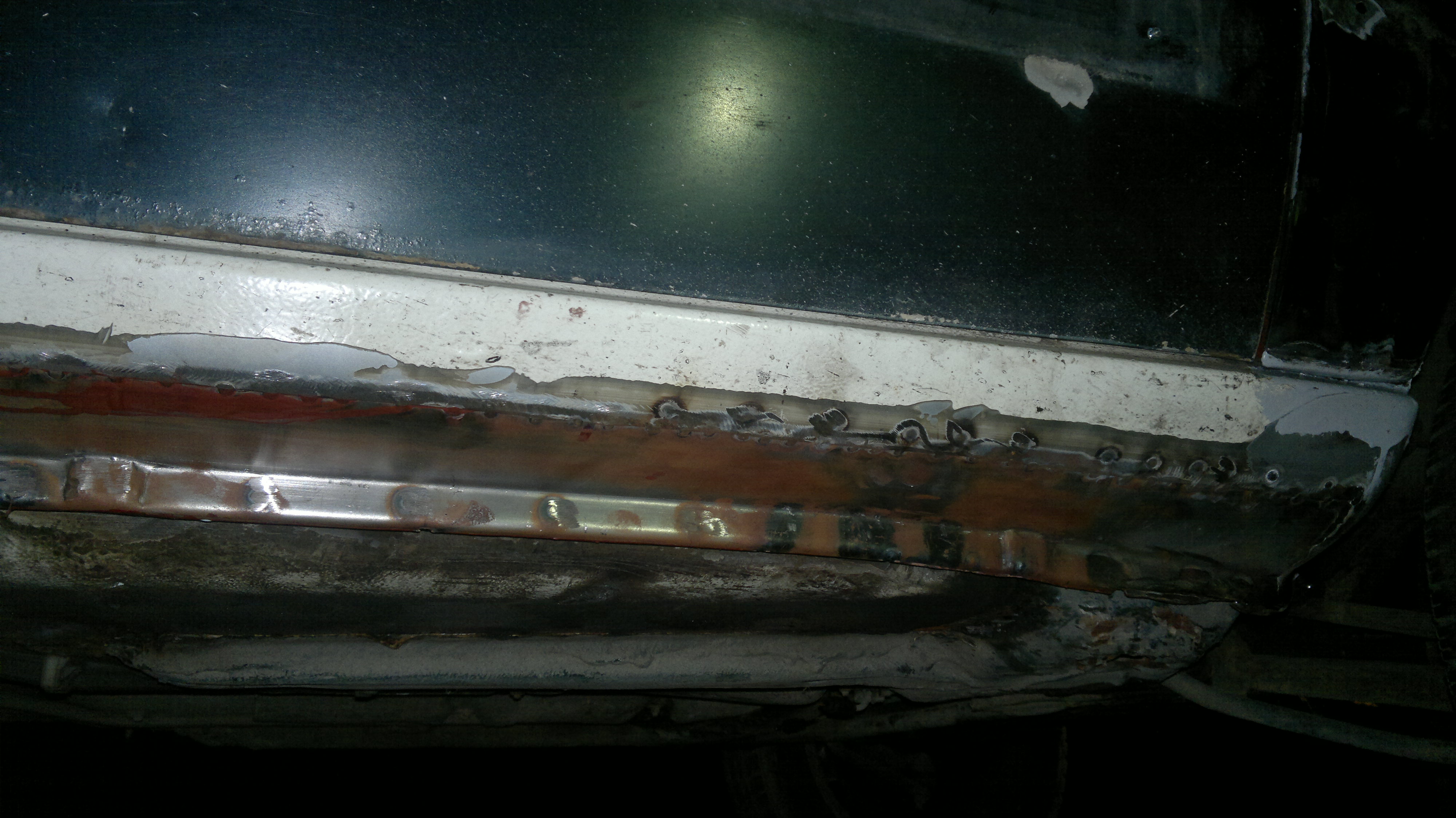

Przy okazji tych prac pojawiło się kilka miejsc, które musiał zneutralizować blacharz kosmetyk
