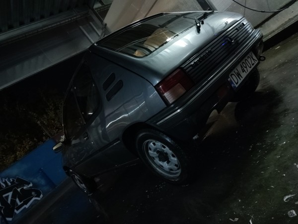

Re: Peugeot 205 by Sixtyninedrft
Tak się prezentuje po wyciągnięciu z krzaków i umyciu
Witam,
To Twoje autko ale moim zdaniem o wiele ciekawszy jest w oryginale. Tak wiem, że to zwykłe 1.1 ale o to właśnie chodzi. Chcesz mieć wyścigowkę zbieraj na GTI.
Rozumiem i szanuję Twoje zdanie mimo wszystko jak dobrze ująłeś - moje auto powiedzmy że będzie się różnił od GTI bardzo. A GTI szkoda by było mi psuć na swoją wizję
