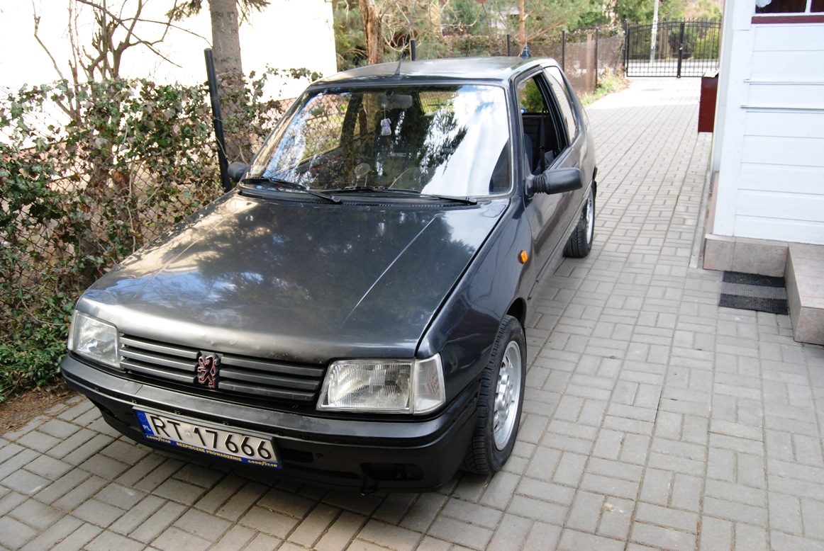

Wszystkie problemy udało się rozwiązać, jeśli ktoś ma jakieś pytania odnośnie swapa hamulców na te z GTIto pisać, chętnie pomogę w miarę moich możliwości
Różnica znaczna, w końcu można spokojnie hamować.
Samochód stoi niżej, amortyzatory i sprężyny od Pary spisują się fajnie, ogólnie zupełnie inaczej samochód się prowadzi.
Zdjęcie z dzisiaj:
Zdjęcie z dzisiaj:

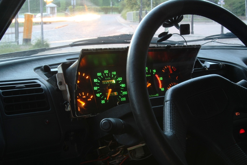

Zdjęcie zegarów, mix GTI z BX. Nie jest idealnie, ale myślałem, że będzie gorzej
Dopóki nie znajdę innego rozwiązania, tak zostanie, a jak mi się znudzi wrócę do standardowych.
Re: Peugeot 205 TD
ładnie wyszło, u mnie wkrótce tez bede zakładał bx-owe zegarykcysiek pisze:Zdjęcie zegarów, mix GTI z BX. Nie jest idealnie, ale myślałem, że będzie gorzej

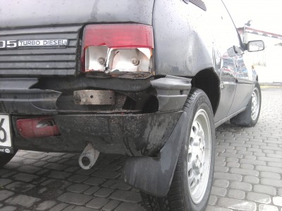

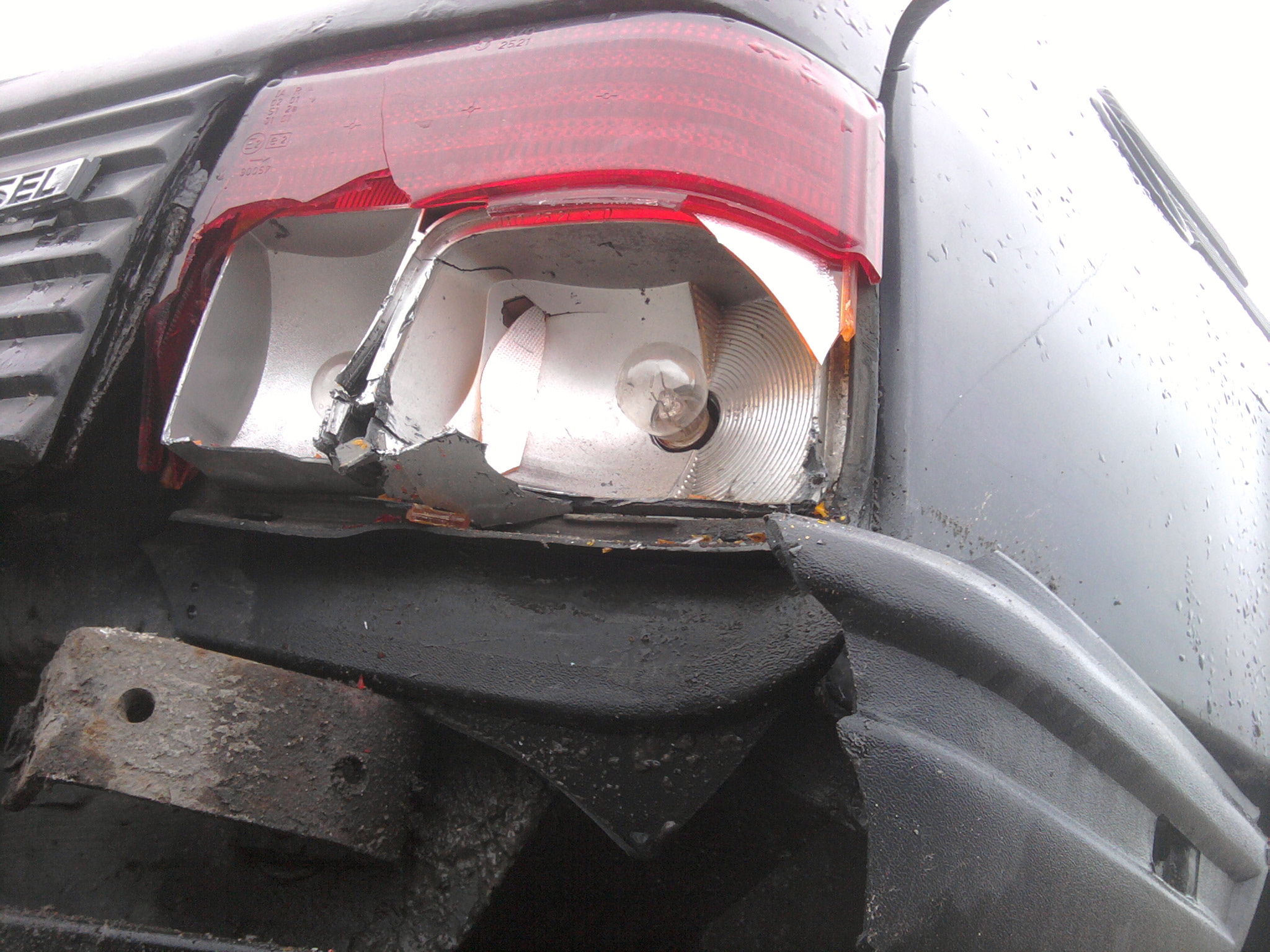

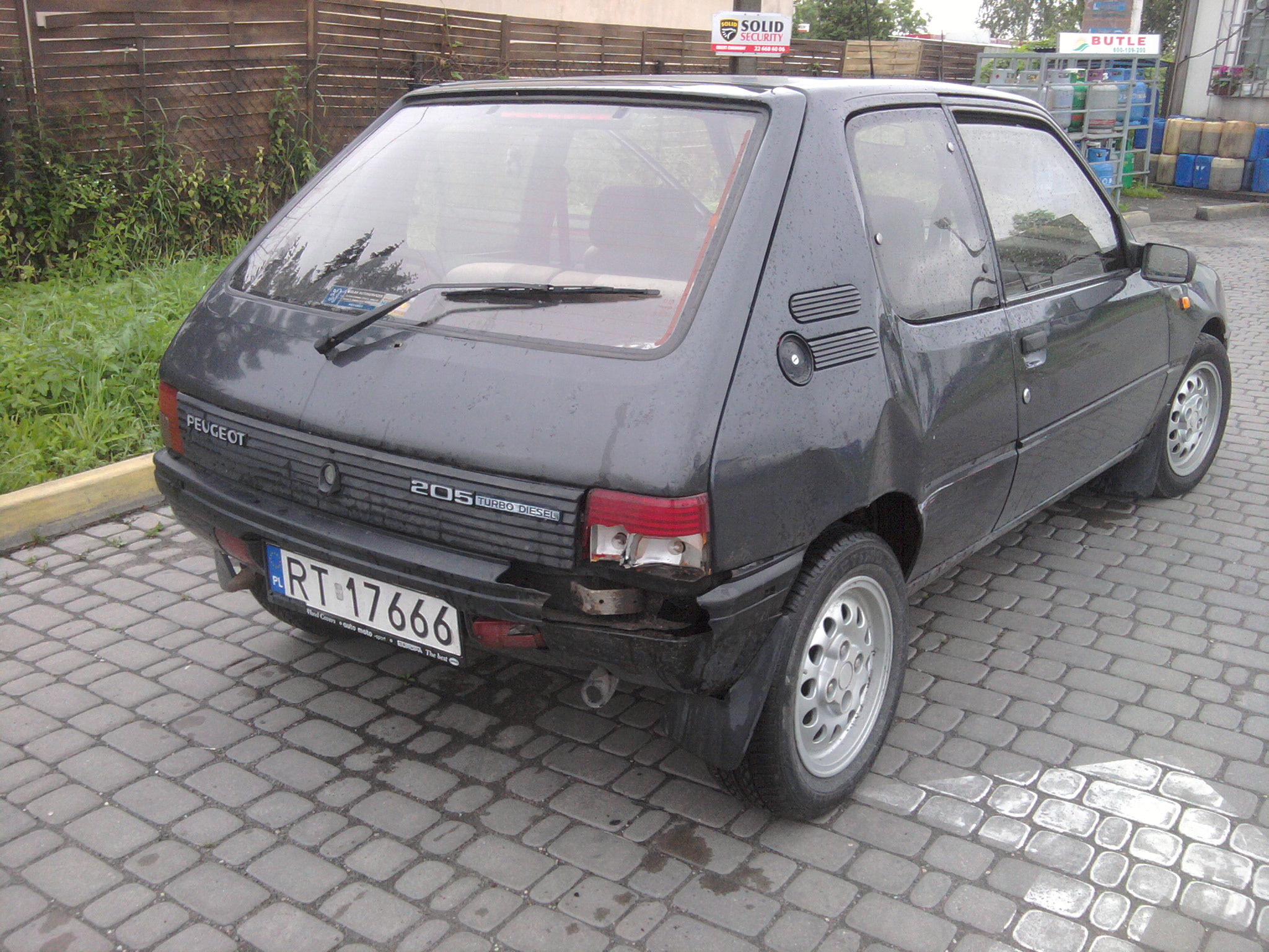

No i Peu dostał w du...
Zdjęcia poniżej.
Rzeczoznawca był, czekam na wycenę a w międzyczasie szukam części
Zdjęcia poniżej.

Szkoda, auto do prostowania na ramie.
Regeneracja wtryskiwaczy benzynowych, diesla, alternatorów, rozruszników http://forum.peugeot205.pl/viewtopic.php?f=8&t=25519
Re: Peugeot 205 TD
zwłaszcza ze 205 nie ma ramy chyba ze o czyms nie wiemmarcpol pisze:Szkoda, auto do prostowania na ramie.
Re: Peugeot 205 TD
Szkoda puga niestety konstrukcja podłogi jest na tyle wątła, że nawet przy stosunkowo niewielkim uderzeniu łamie się jak zapałki. P.s. Martinoo, masz wybrakowanego puga
- marcpol
- Posty: 90
- Rejestracja: 12 sie pt, 2011 1:48 pm
- Posiadany PUG: 205 1.1 Look; 205 1.6 GTI
- Lokalizacja: Juchnowiec/Białystok
Re: Peugeot 205 TD
Martinoo pisze:zwłaszcza ze 205 nie ma ramy chyba ze o czyms nie wiemmarcpol pisze:Szkoda, auto do prostowania na ramie.
Chodzi o ramę blacharską do prostowania konstrukcji nadwozi samonośnych.
Dodam jeszcze, że Peugeot 205 mimo konstrukcji samonośnej posiada też ramę - pomocniczą (szczątkową). Peugeoty 205 wybrakowane nie posiadają ramy.

Tragedia kcysiek, współczuje. Nie ma nic gorszego niż dostać niespodziewanego strzała. Jak myślisz co powie firma ubezpieczeniowa ?
