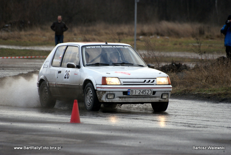

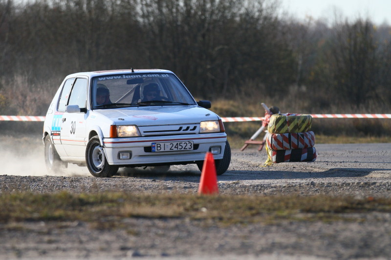

jak w temacie, auto budowałem sam, przy pomocy kolegi;]
Buda: wzmocniona, cała ospawana, usunięty szyber, nowy lakier, wylakierowany środek i komora silnika, wspawane mocowania pod fotele wg. załącznika J, wszystko co zbędne wyrzucone, klatka by Trela,
Wyposażenie środka: klatka wg. J, fotele sparco sprint II, mocowania autoracing, pasy kierowcy Racing Fia 6pkt, pilota schrot 3 pkt. (tymczasowo niedługo takie same jak u kierowcy), gaśnica 2kg, kierownica zamszowa z odsadzeniem 80mm.
Jednostka napędowa: 1.6 Gti po generalnym remoncie (olej liqui moly 10w40 z dwusiarczkiem molibdenu), skrzynia 1.6 gti, sztywniejsze zawieszenie silnika, nowy rozrząd, podniesiona dawka paliwa, short shifter (niedługo 1.9 mi16, skrzynia z 1.6 gti+przełozenie główne z mi16, kupiłem 405 na dawce;])
Zawias: Kyb agx, sprężyny jamex -20(asfalt), seryjne (szuter), [niedługo zmiana geometrii przedniego zawiasu: delikatny negatyw, wyprzedzenie sworznia]

a zapomniałem wspomniec o wydechu, od kolektora rura 55mm. po środku krótka strumiennica (dla delikatnego ściszenia) i z tyłu krótki tłumik przelotowy

Fajny projekt. Bardzo dynamicznie wygląda na zdjęciach
Co to za przedni grill tam macie zamontowany?

jak kupiłem tą 205-tke taki już był, zrobiony jest z laminatu, ale zastanawiam się nad założeniem zwykłego. dzięki za miłe słowa ;]
