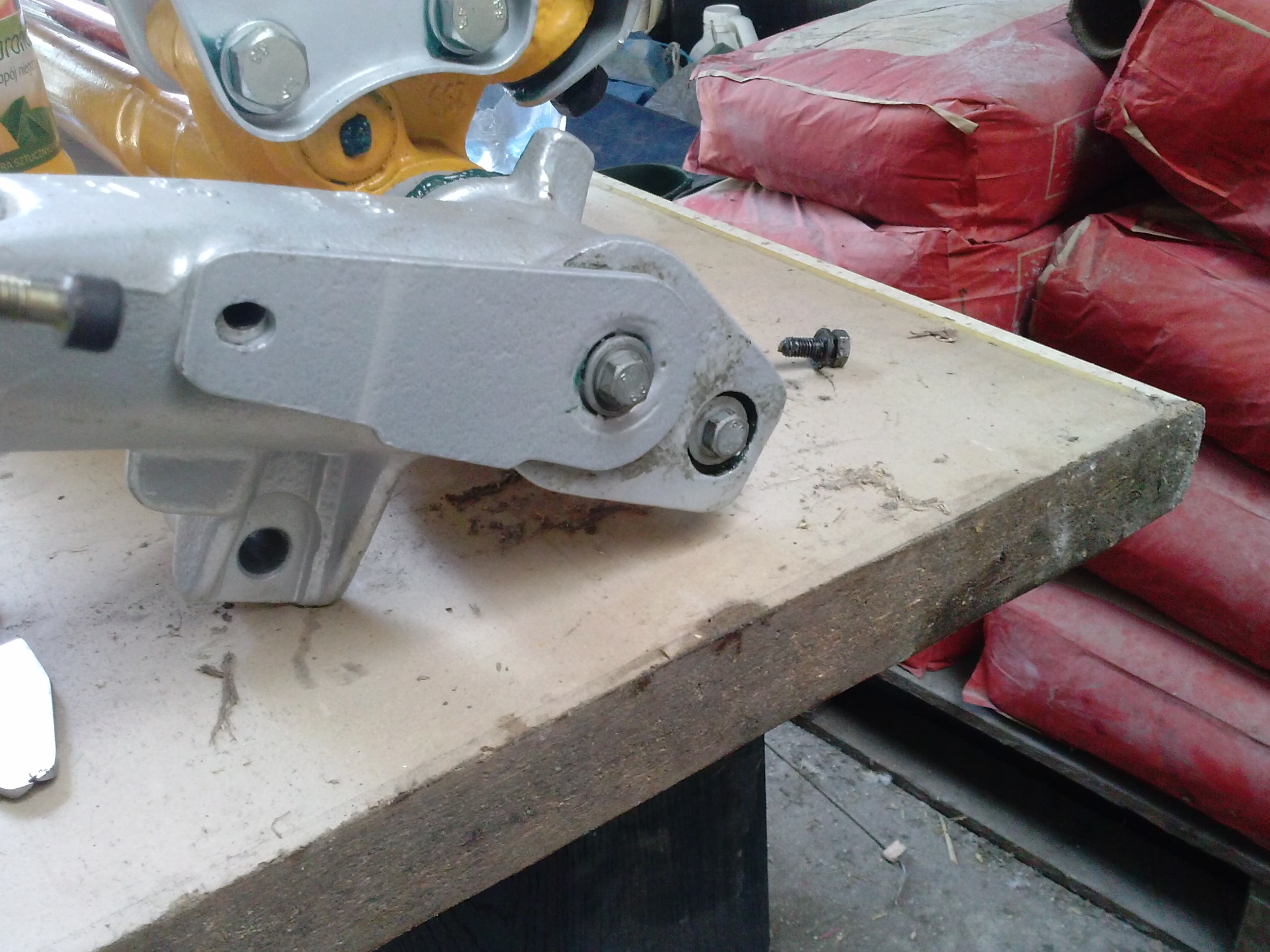

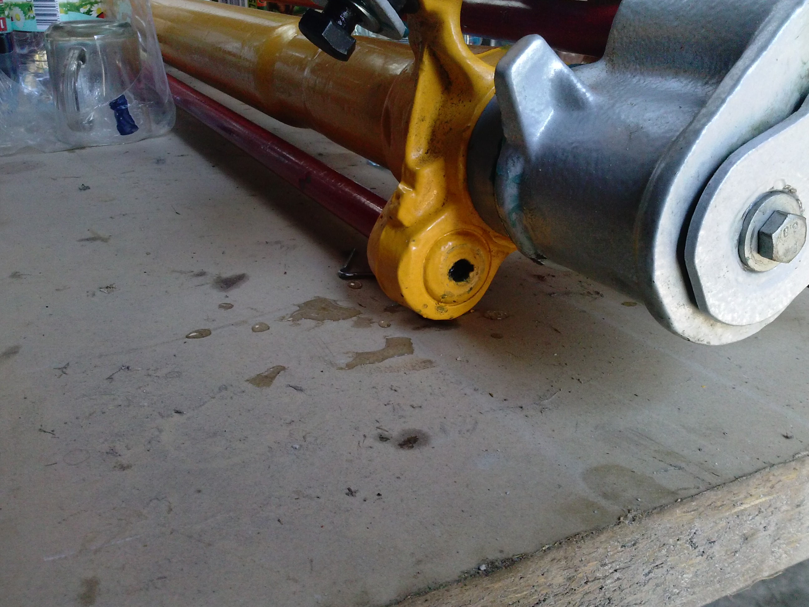

Obniżanie belki - Epizod II 8)7
Przyłożyłem rurke po drugiej stronie drążka niż wahacz, biłem ją największym młotkiem jaki mam i prędzej zrzucę sobie wóz z podnośnika niż to draństwo ruszy..
edit..
Wczoraj ukręcałem śruby, dziś na nowej śrubie klasy 10.9 roz**bałem dwie nasadki 13.. :evil: :evil:
składam to pieruństwo spowrotem jak było i chyba zacznę poszukiwania dobrej belki ze stabilizatorem..

drugie foto..
nie powiesz mi chyba, że belki z Saxo/106
http://www.suzukituning.com/PSA/Suspension/Lowering.htm
są zrobione "lustrem" do 205 i tam gdzie w 106 się wyciąga to tu trzeba przywalić?? :roll:
wahacze są jakby zamienione, to co w opisie, którym się posługiwałem pokazane jest jako lewy wahacz w 205 jest taki prawy i na prawym miałem wyciągniętą tą blaszkę z mimośrodem i drążek na wierzchu, ale wyjść nie chciał.

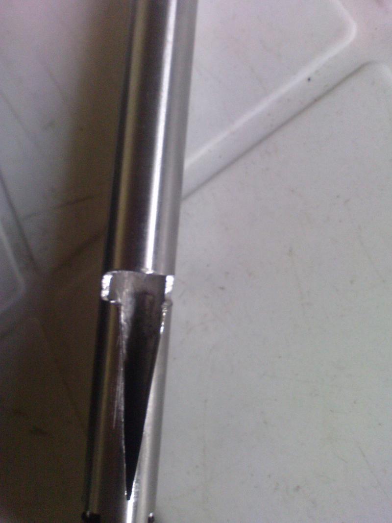

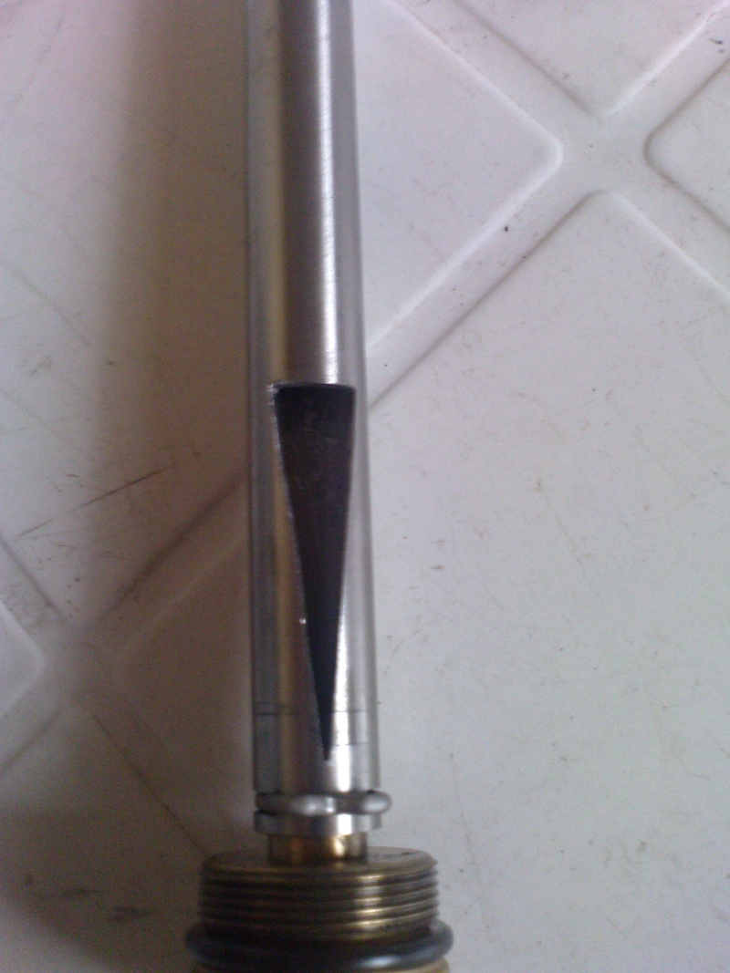

Od kiedy jeżdżę na Blosie, nieustannie trwają testy setupów tego urządzenia. Producent podaje, że optymalne ustawienie dawki paliwa w większości silników występuje przy odkręceniu Blosa na 2 obroty. Ale mój silnik nie jest taki jak większość :D Ustaliłem, że im bardziej rozkręcam to urządzenie tym mam lepsze osiągi przy pełnym obciążeniu. Oczywiście dzięki drugiej gardzieli w gaźniku, która się wtedy otwiera. Dotarłem jednak do momentu, kiedy na wolnych obrotach był zalany. I wtedy wpadłem na pomysł jaki możecie zobaczyć na zdjęciach.
Potrzebowałem sposobu jak ograniczyć mu paliwo na wolnych obrotach, żeby się nie zalewał, ale jednocześnie otworzyć mu "górę" gdy przez gaźnik przechodzi prawie 2 razy więcej powietrza. Dlatego rozszlifowałem gwizdek Blosa, tak by w jego górnym położeniu przy pełnym otwarciu przepustnicy przechodziło możliwie najwięcej paliwa.
Efekt jest taki, że znów mogę go skręcić na oszczędniejszy setup, ale gdy tego potrzebuję ma moc, że aż się gęba cieszy :mrgreen:
