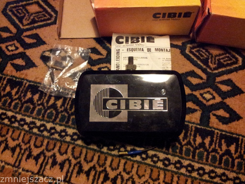

Dzisiaj byłem w Markach i przywiozłem coś takiego:
Jak wystarczy sił to jutro montaż. :Y
Obiecuję fotorelację. 8)
Posty: 5717
Re: 205 GTI spod Siedlec
Śliczne patrzałki - będą ładnie pasowały w GTI - choć nie były montowane seryjnie

Moim zdaniem cibie pasują do dokładki lepiej niż siemy :wink:

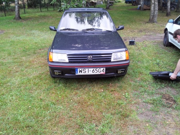

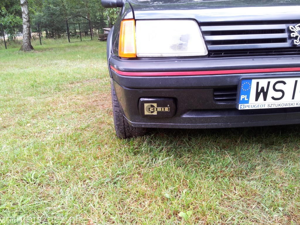

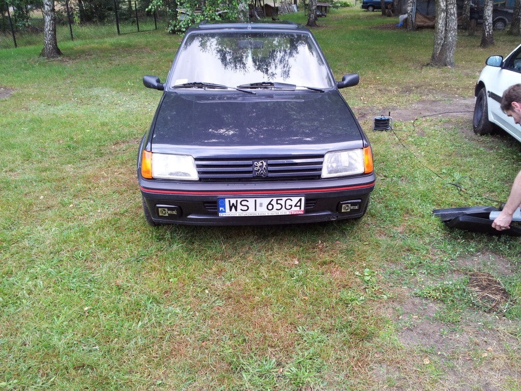

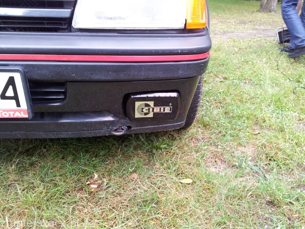

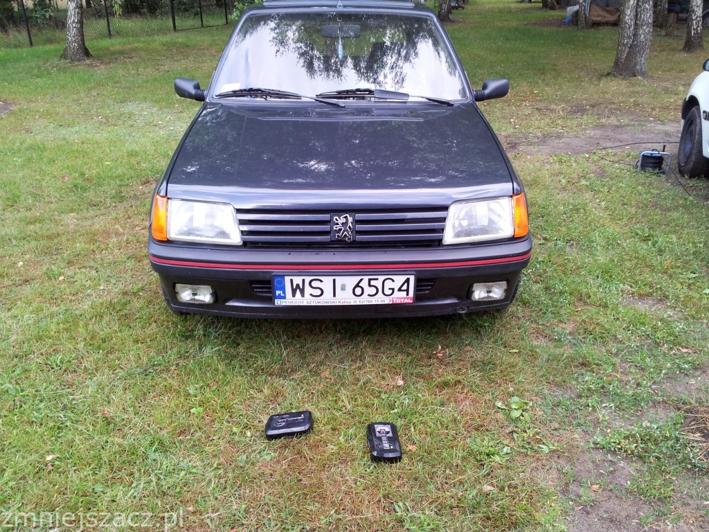

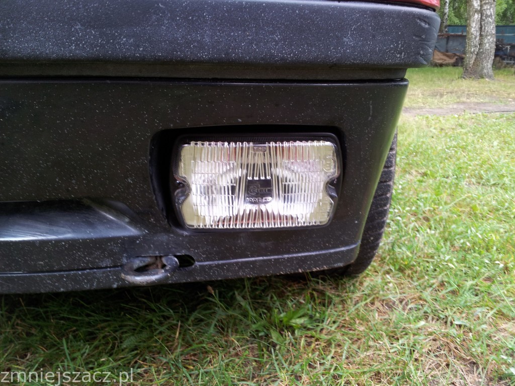

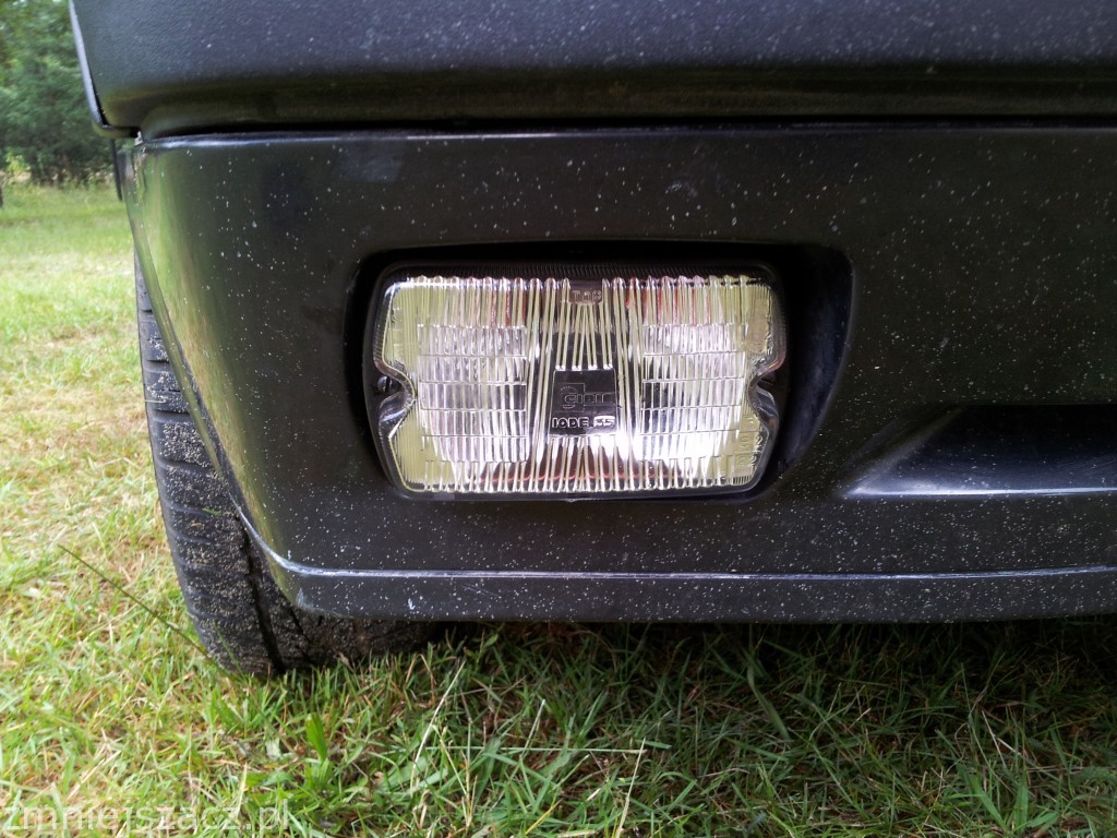

Korzystając z okazji w miarę dobrej pogody w sobotę - założyłem halogeny.
Zdjęcia po montażowe: :D
Przyjechał do mnie kolega swoim saxo i również pucował auto:

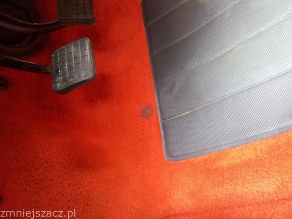

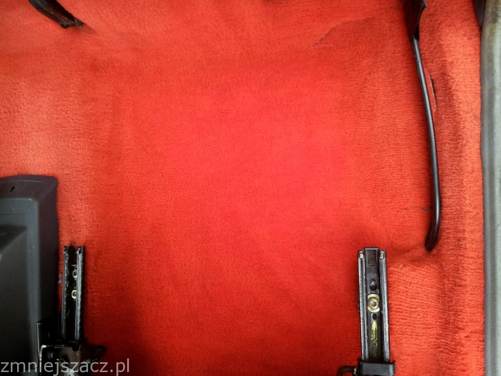

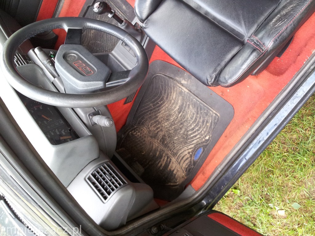

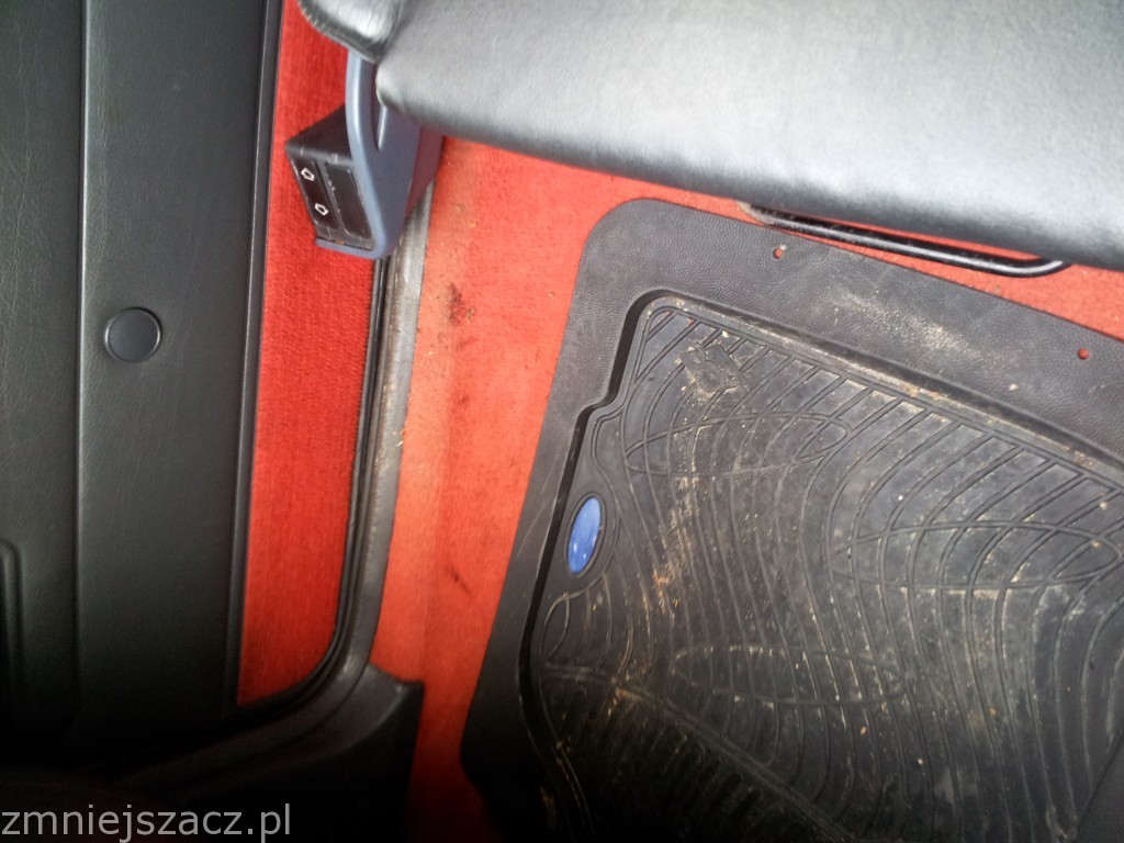

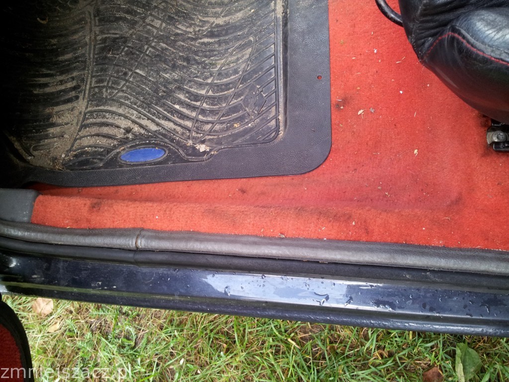

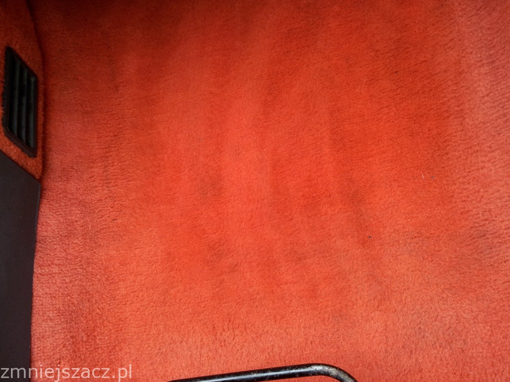

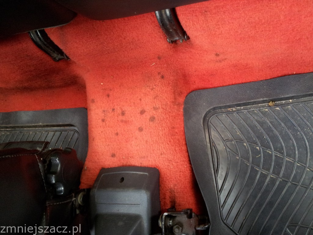

Zabrałem się za czyszczenie podłogi.
Zdjęcia przed:

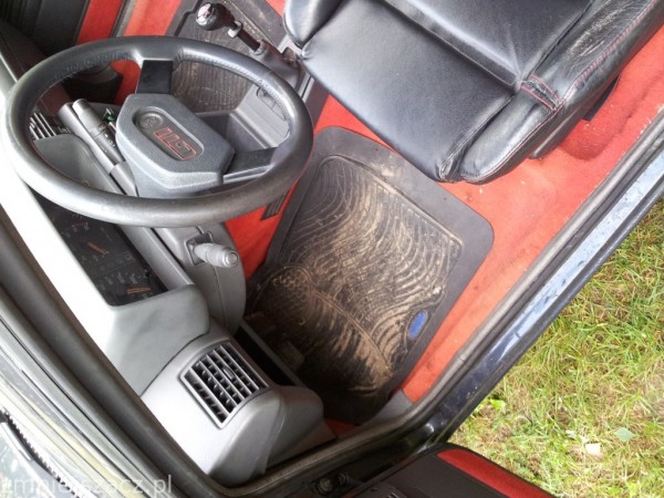

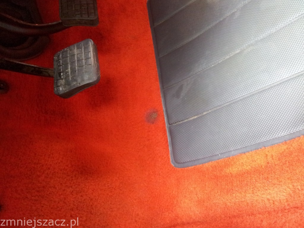

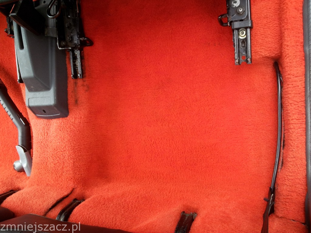

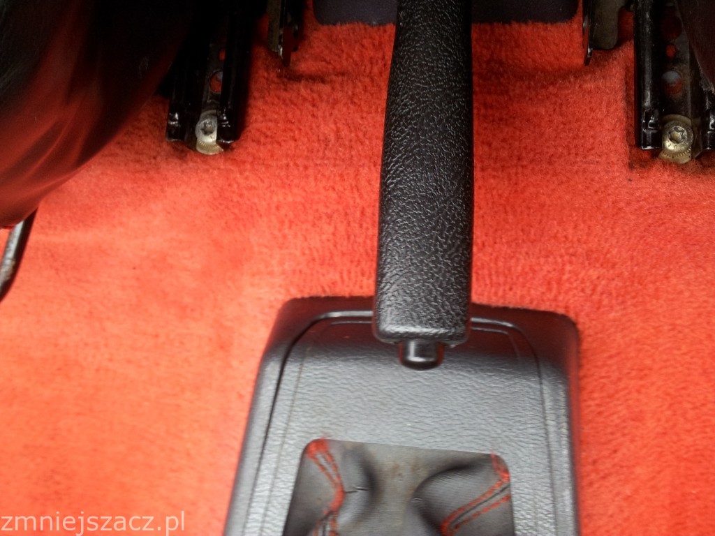

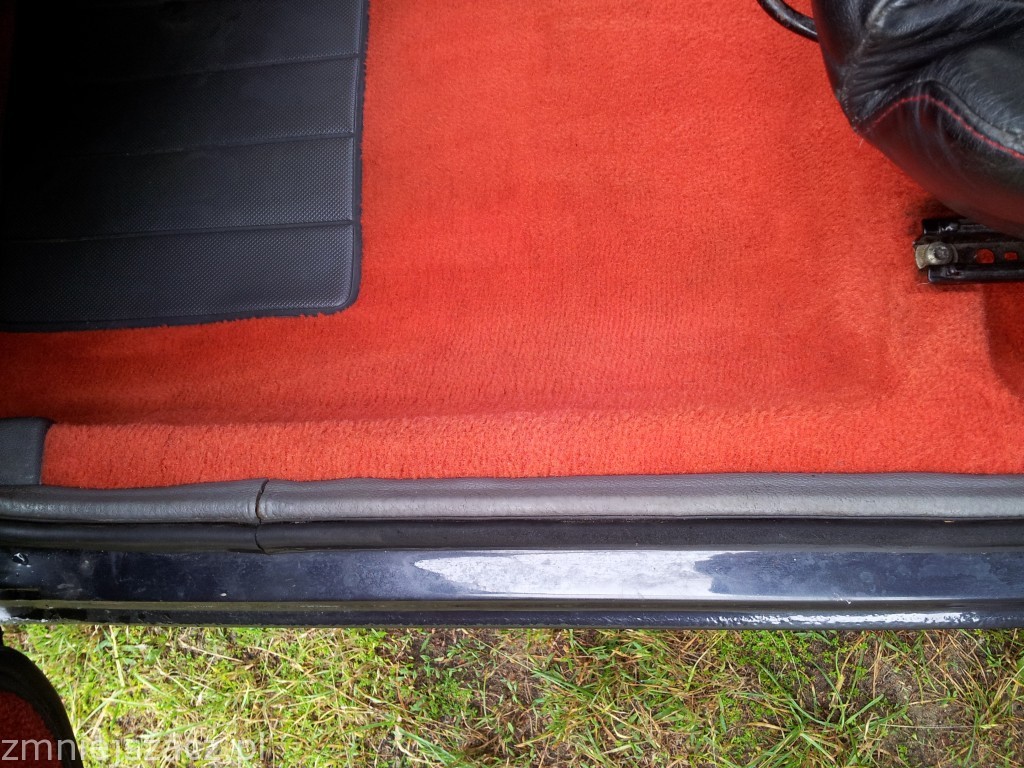

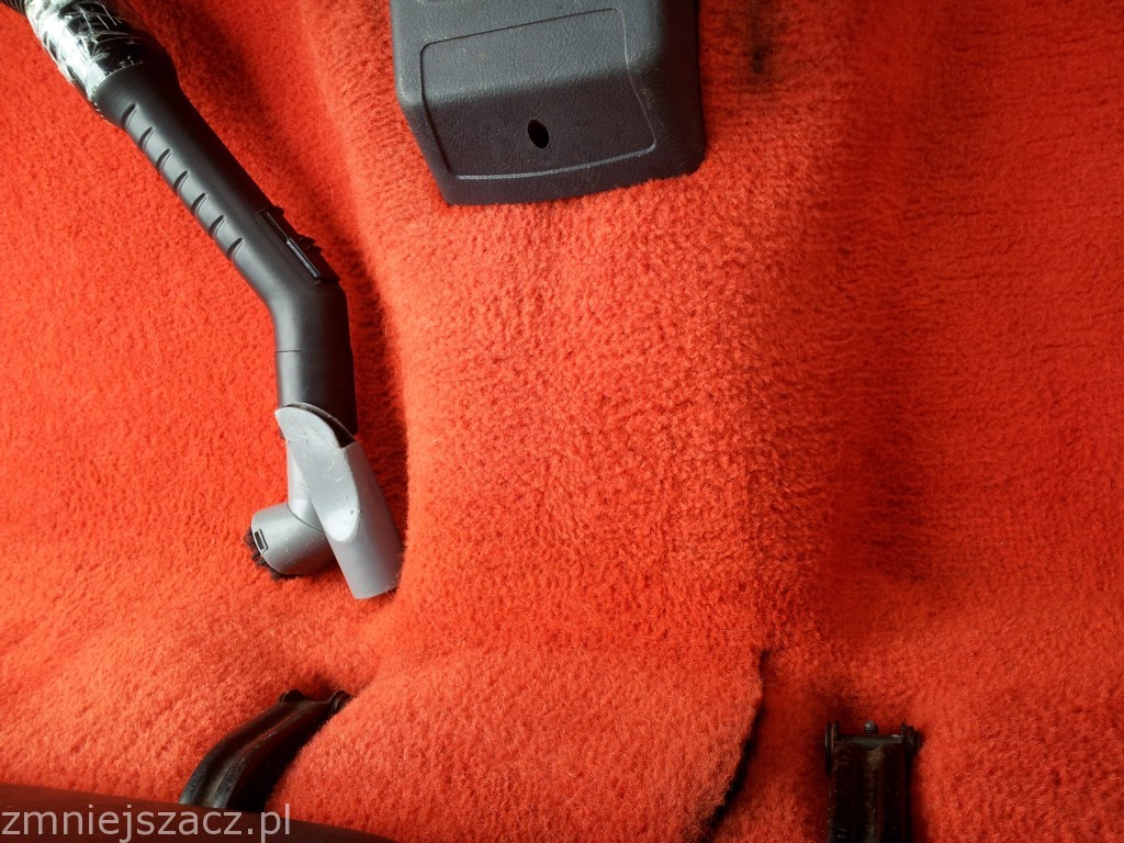

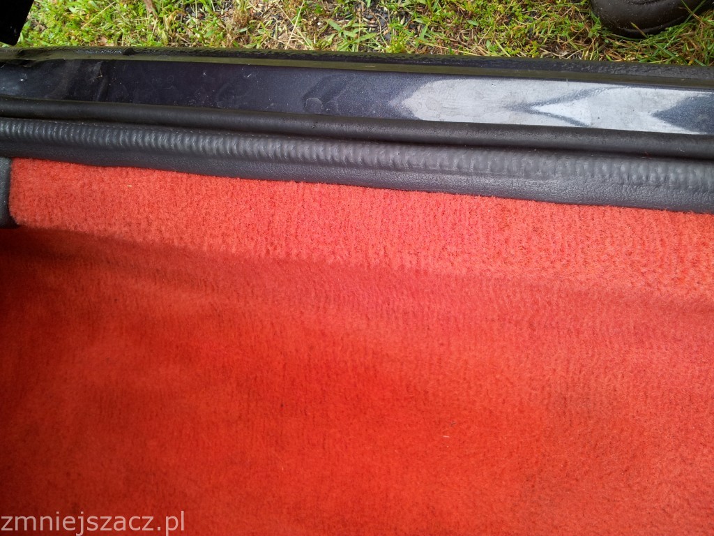

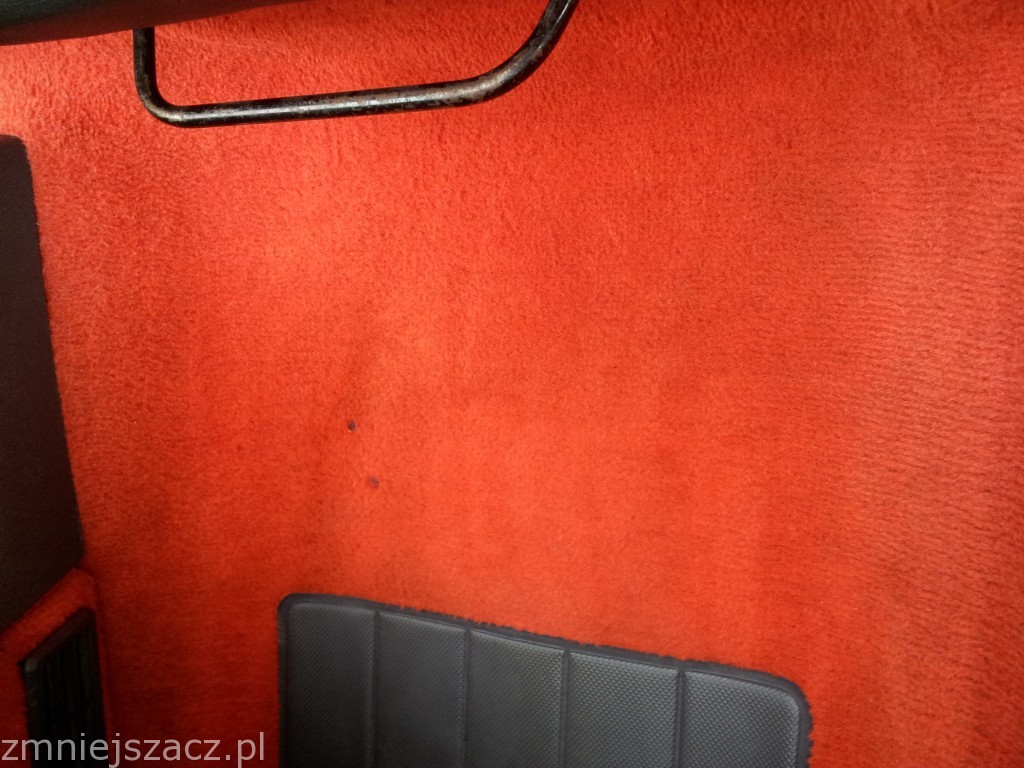

A to efekty po myciu. Stosowałem preparat Meguiar's Carpet Cleaner:

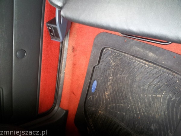

Przy okazji odkryłem miejsca wypalone czymś gorącym. Stąd moje pytanie: czy istnieją jakieś preparaty, którymi można uzupełnić takie ubytki?
W następnym tygodniu biorę się za skórę - Gliptone czeka na użycie. :)
Posty: 5717
Bardzo ładnie te halogeny wyglądają, aczkolwiek białe zaslepki do mnie przemawiają bardziej. Natomiast efekt prania dywanu - piorunujący . Z doświadczenia jednak Ci powiem, ze u mnie też takie były po myciu, ale jak używasz auta to nie sposób utrzymać ich w takim stanie non stop.

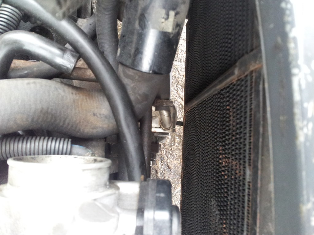

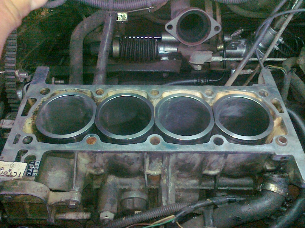

I znów niespodzianka. Po przejechaniu około 300 km silnik zaczął się przegrzewać. Diagnoza - nieszczelna uszczelka pod głowicą - silnik się rozszczelnił po wymianie oleju - zaczyna się robić mieszanka płynu z olejem. Jutro znów wstawiam do mechanika - będę go dusił, żeby jak najszybciej się zabrał za auto. Coś czuję, że na wymianie uszczelki się nie skończy.

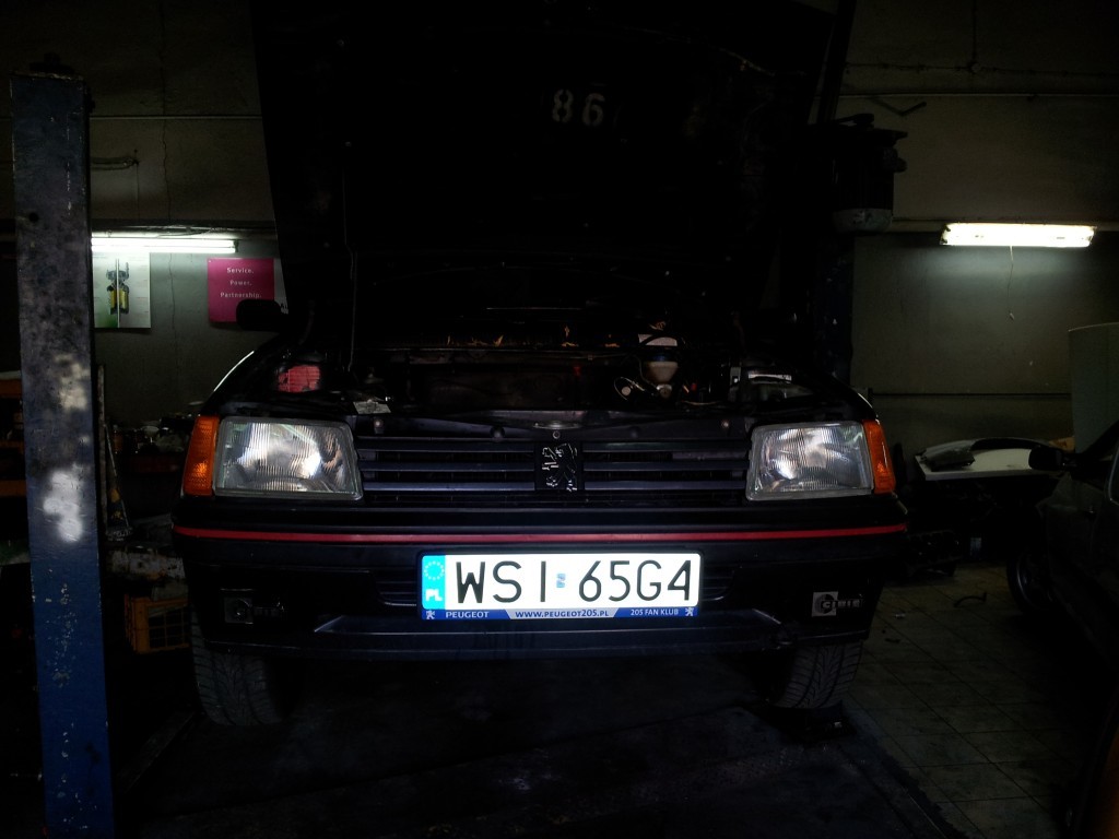

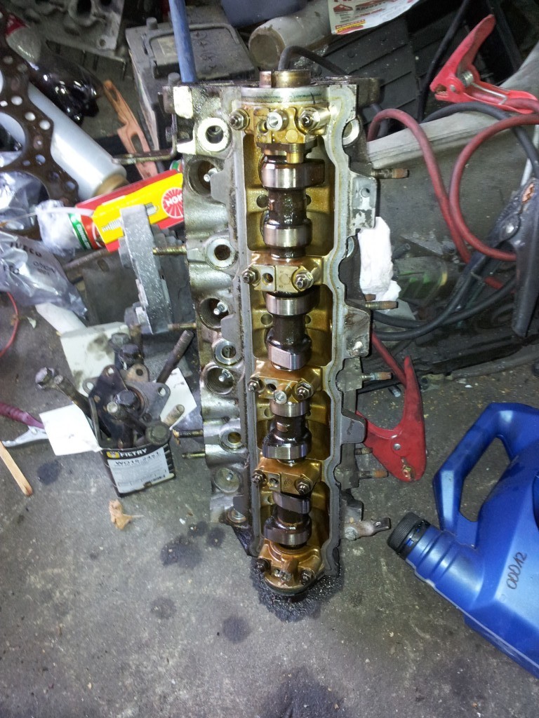

Witam. :W Długo mnie nie było. Po wielu tygodniach remont silnika dobiegł końca. Dzisiaj byłem u mechanika i trochę pojeździłem. W międzyczasie padła centralka zamka i w poniedziałek mają mi założyć nową. Tego samego dnia mam nadzieję odebrać auto. Mam trochę zdjęć z remontu. Wstawię jak trochę ochłonę, bo kosztowało mnie to całe przedsięwzięcie sporo nerwów.

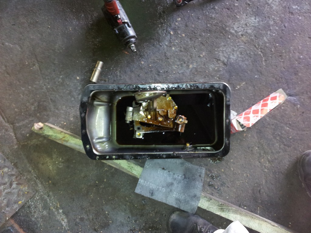

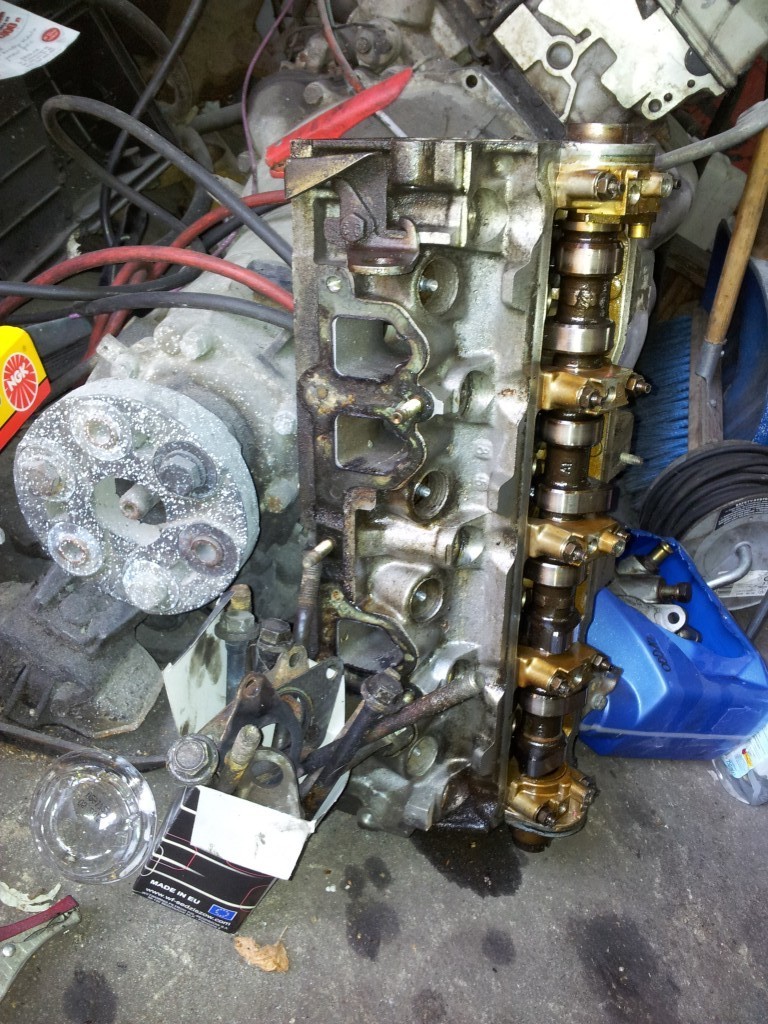

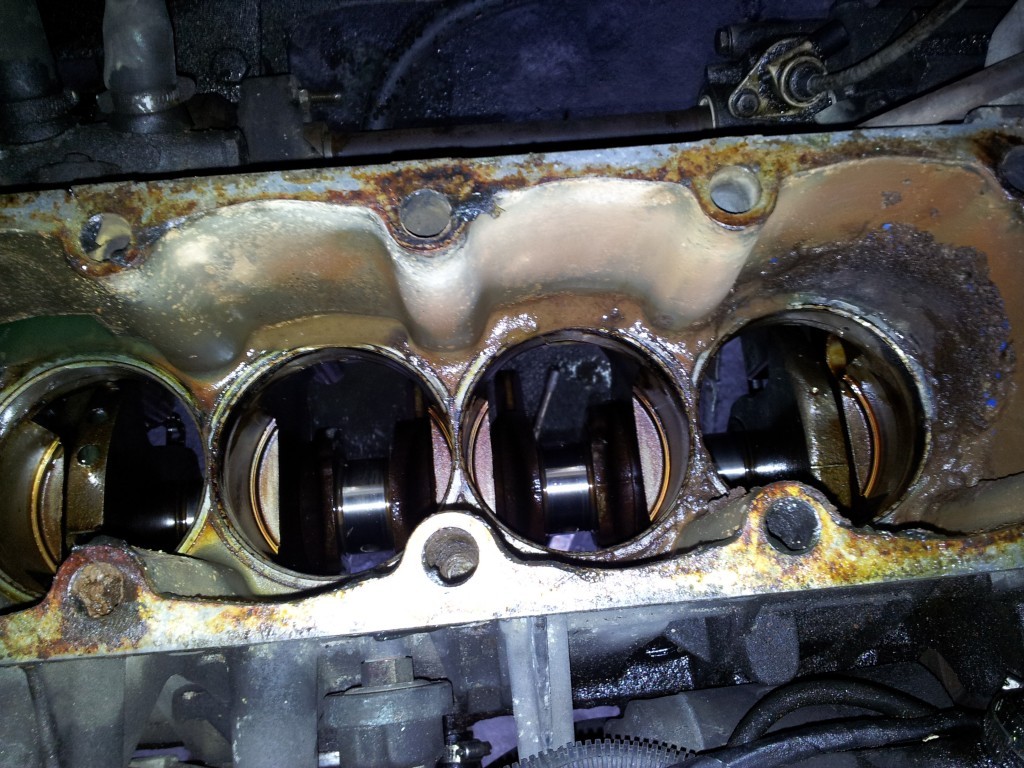

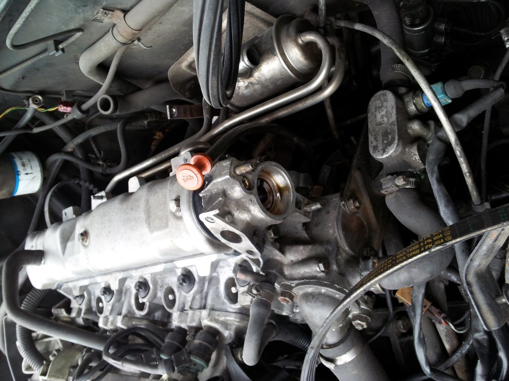

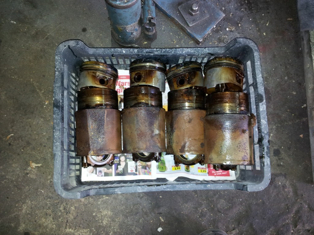

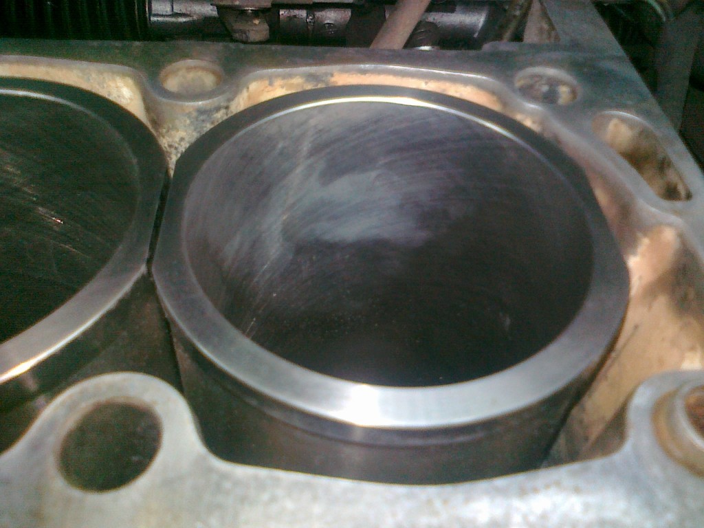

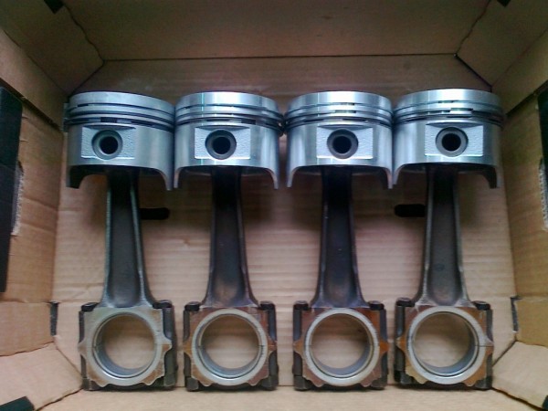

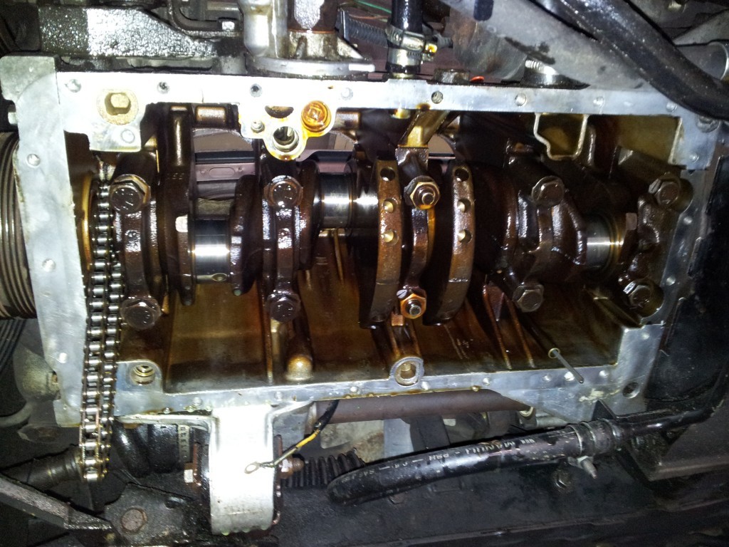

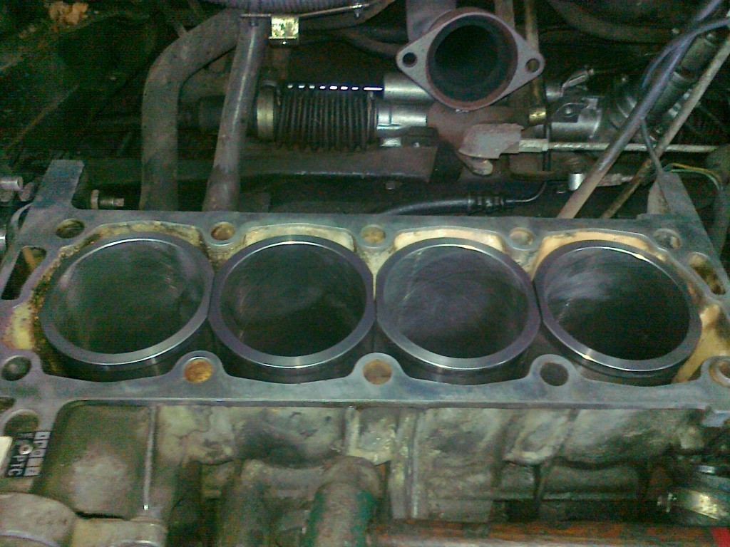

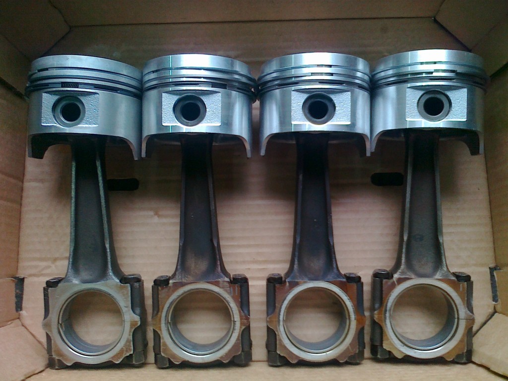

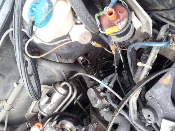

Dzisiaj odebrałem samochód od mechanika. Lista zmian: remont głowicy kompletny, nowa pompa olejowa oryginał peugeot (rok produkcji 2011 - import z francji :) ), nowe panewki, nowe tłoki, nowe pierścienie, nowe cylindry, wymiana wszystkich uszczelek i simeringów, wymiana simeringu w skrzyni biegów - ciekło. Nie udało się rozwiązać problemu z zamkiem centralnym otwieranym z kluczyka. Diagnoza mechanika - popalone styki w sterowniku głównym od strony kierowcy - raz działa a raz nie. Może ktoś z kolegów posiada coś takiego to chętnie odkupię. Wrażenia z jazdy - silnik jest żwawszy - szybciej reaguje na gaz. Zrobił się również trochę cichszy. Obiecane zdjęcia z remontu. Zdjęcia po remoncie wrzucę jutro, bo wróciłem dziś z pracy o nieludzkiej godzinie i nie chce mi się robić.
Teraz czeka mnie miłe docieranie jednostki. Zamówiłem dzisiaj zawiasy to drzwi - wymieniam wszystkie bo zauważyłem luzy. Nie są duże ale wolę działać wcześniej bo przypominają mi się drzwi do starego renault 5 mojego ojca - długo nie wymieniał, aż drzwi zaczęły ocierać o progi - nie zniósł bym tego w moim GTI. Oczywiście trafiło się parę niedoróbek: dopiero w domu zauważyłem brak gumowej osłony krzyżaka układu kierowniczego i nie przykręcony akumulator - ale to detale - już rozmawiałem z mechanikiem - mają mi jutro założyć brakujące elementy. Jedyna rzecz, która mnie niepokoi to obroty zaraz po uruchomieniu lub po przejechaniu dłuższego odcinka utrzymują się na poziomie 1,5 tys a potem spadają mniej więcej do 1,2 tys. Czy to normalne? Wcześniej obroty miałem w okolicy 1 tys.
