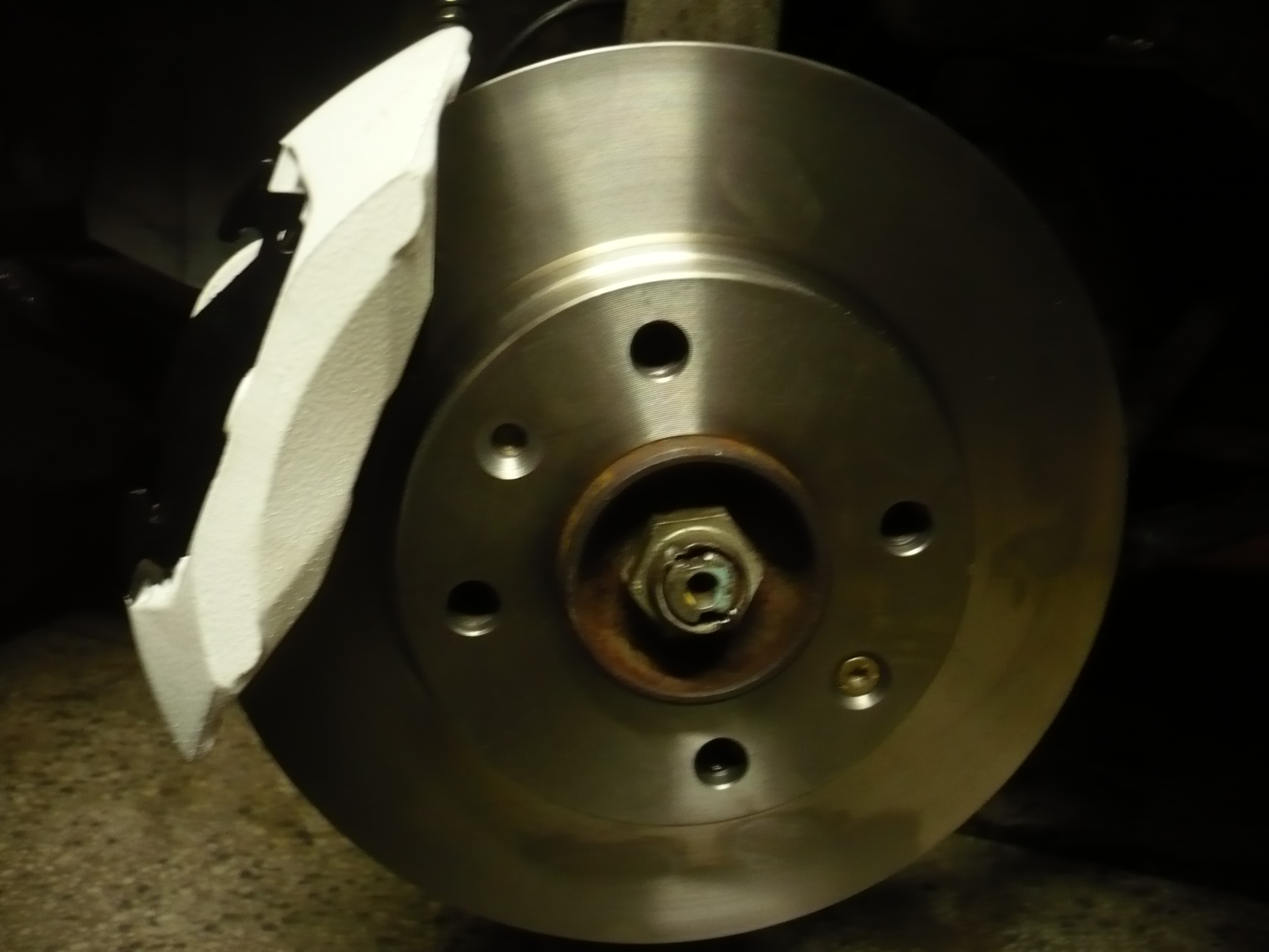

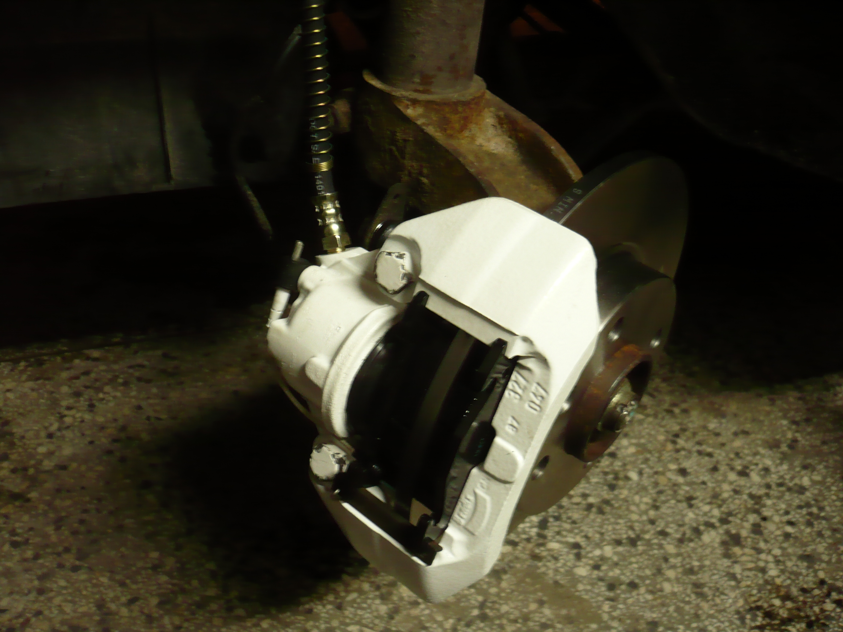

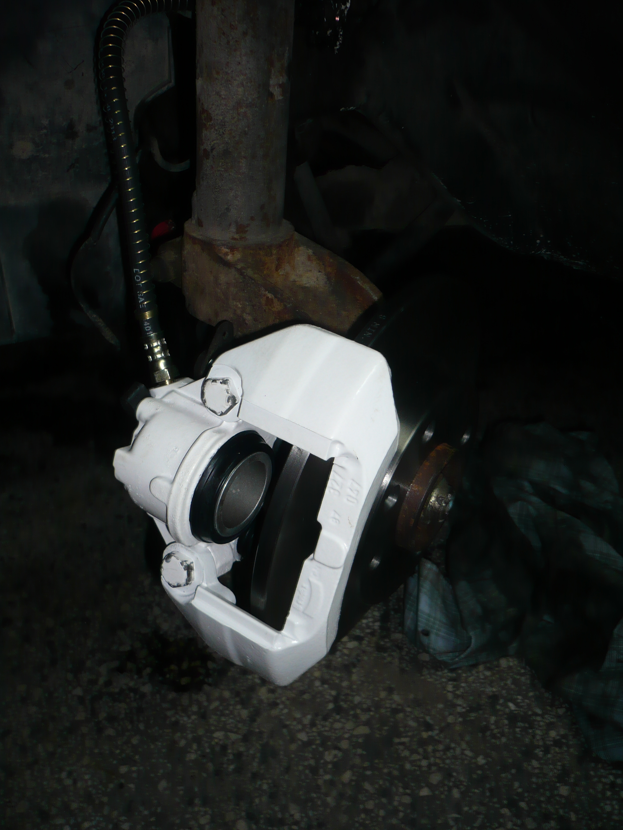

Kolejny rozdział mojego monologu, tym razem ze zdjęciami. Dziś zabrałem się za montaż zacisków. Zregenerowane i pomalowane do tego nowe tarcze i klocki, zakupione z pomocą Manwe. Wcześniej jeszcze weszły nowe wahacze. Zabrałem się też za halogeny ale udało mi się tylko odnowić ramki bo szkła zostały osadzone na silikonie a przydałoby się odnowić odbłyśniki (tu pytanie: z czego są one wykonane?). Może ktoś zna dobry sposób na dezintegracje silikonu?
Pozdro!
Pozdro!

zabij sobie nakrętki na półosiach, nie jest to miły dźwięk jak się odkręcą a bez sl201 nie zostaną na kolach

Podobają mi się odmalowane na biało zaciski
Widzę, że dbasz o drobne smaczki w XS-ie, ale powiedz lepiej kiedy zaczniesz nim pomykać po Krakowie, żebyśmy mogli zacząć wielkie odliczanie...

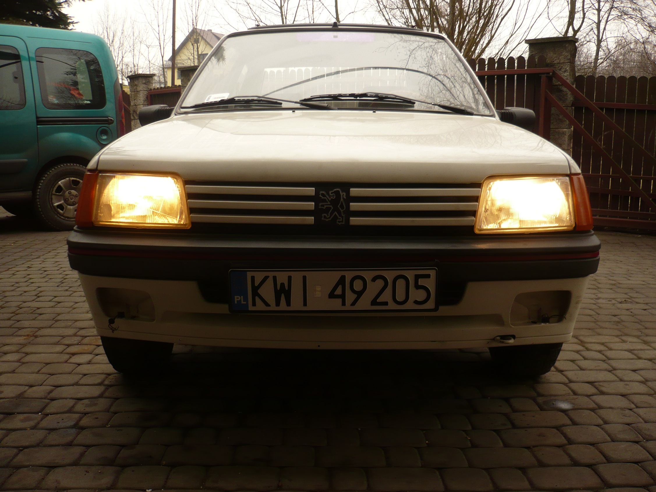

Takie tam sprzed garażu.

205
Dużo było ceregieli z załatwieniem?

W zasadzie nie. Panie w wydziale komunikacji były całkiem miłe i pomocne. Blachy od razu zostały zarezerwowane dla mnie i spokojnie czekały aż wszystko załatwię do rejestracji na stałe. Szkoda tylko że nie 50205 taka okrąglejsza liczba w sam raz na 50-lecie 205 ale musiałbym czekać kilka miesięcy bo jeszcze byli przy 48xxx.
