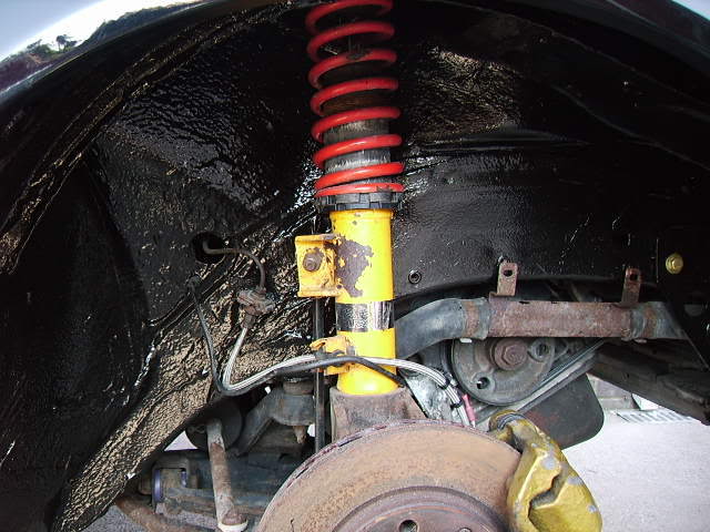

Sprężyny Jamexy -40, wysokość: 50cm.

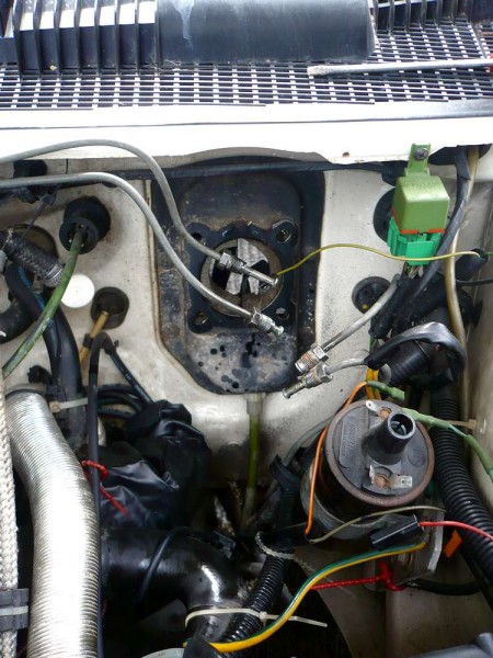

Udało mi się wyciągnąć pierwsze tłoczysko ale drugie siedzi jak szpak na czereśni. Próbowałem wypchnąć go ciśnieniem tłoczonym do przewodu hamulcowego ale 7 atmosfer nie robi na nim wrażenia. Podobnie jak potrząsanie, uderzanie, łaskotanie, prośby i groźby karalne.Manwe pisze: pompa hamulcowa na bank ma uszczelki które mogą się poddać pod temperatura, jeżeli jest rozbieralna to będzie miała pierścień widoczny od strony która chowa się w serwo

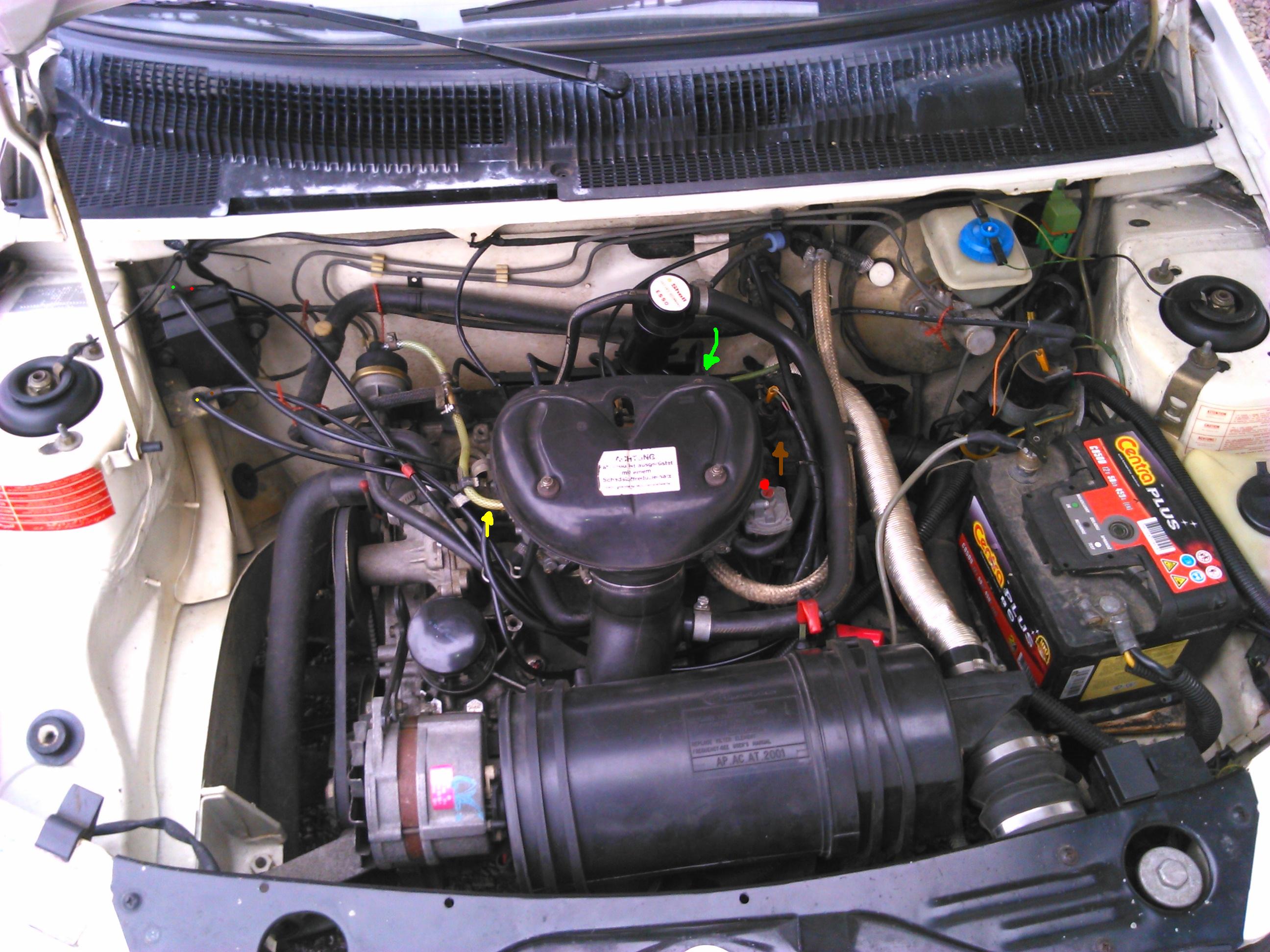

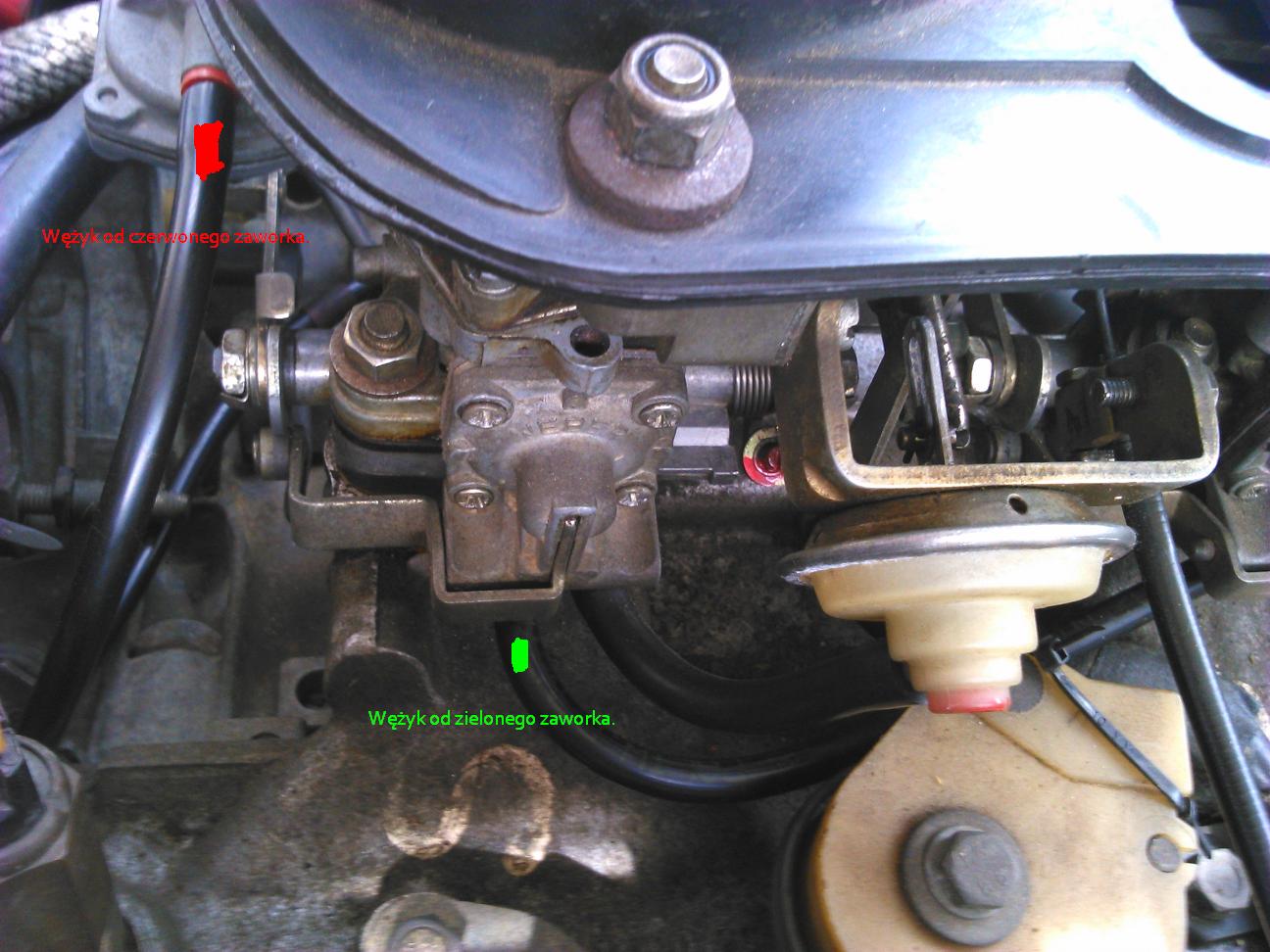

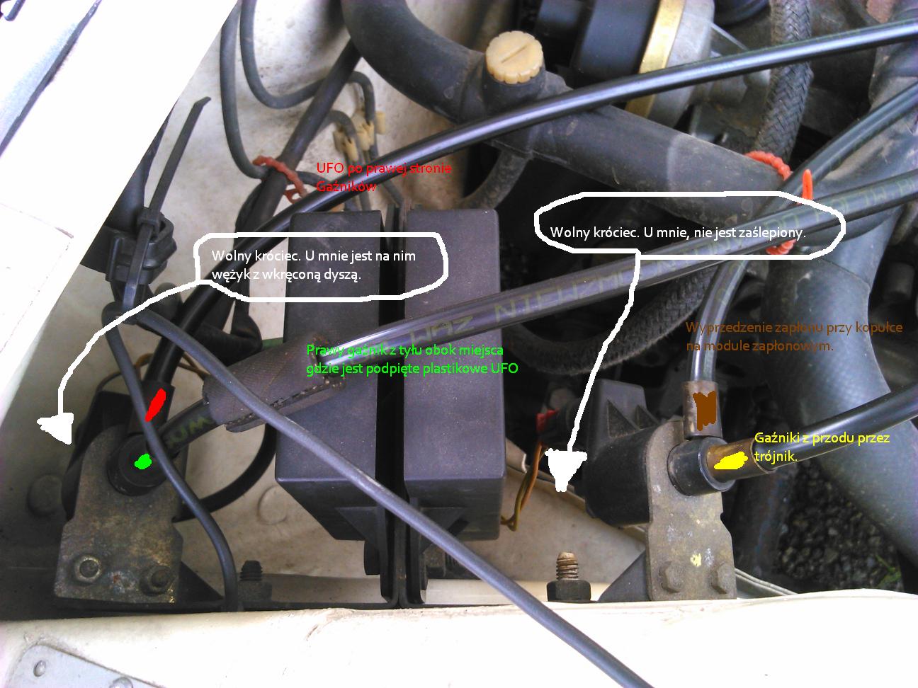

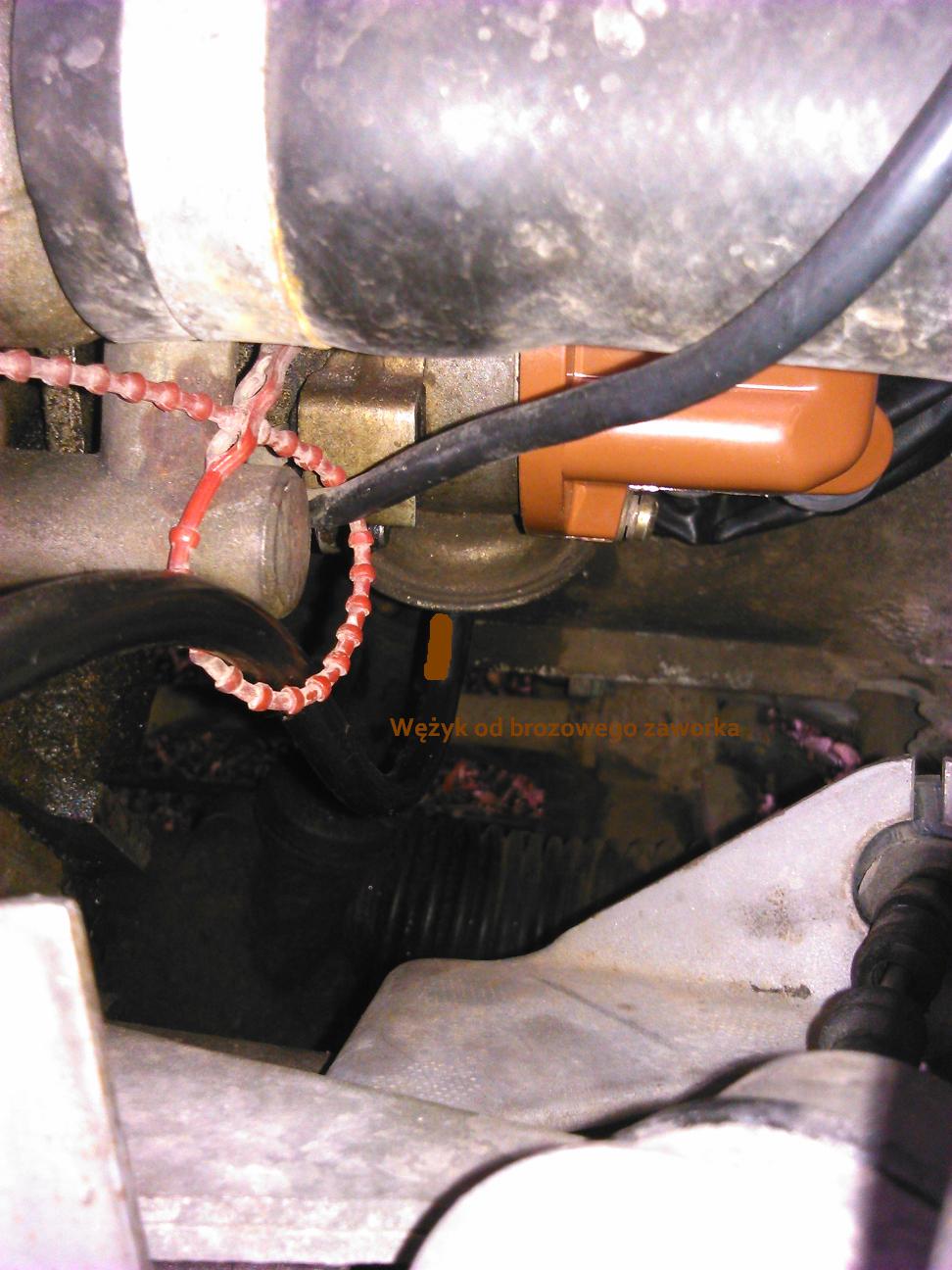

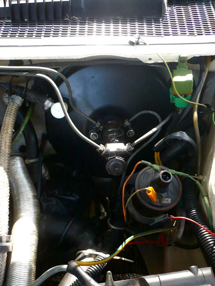

Jako, że uporałem się ostatnio z podłączeniem wężyków podciśnienia, zrobiłem prowizoryczny opis co, gdzie, jak. Mile widziane sugestie i poprawki

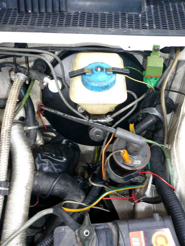

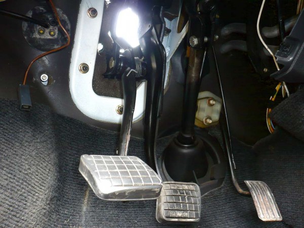

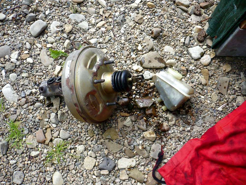

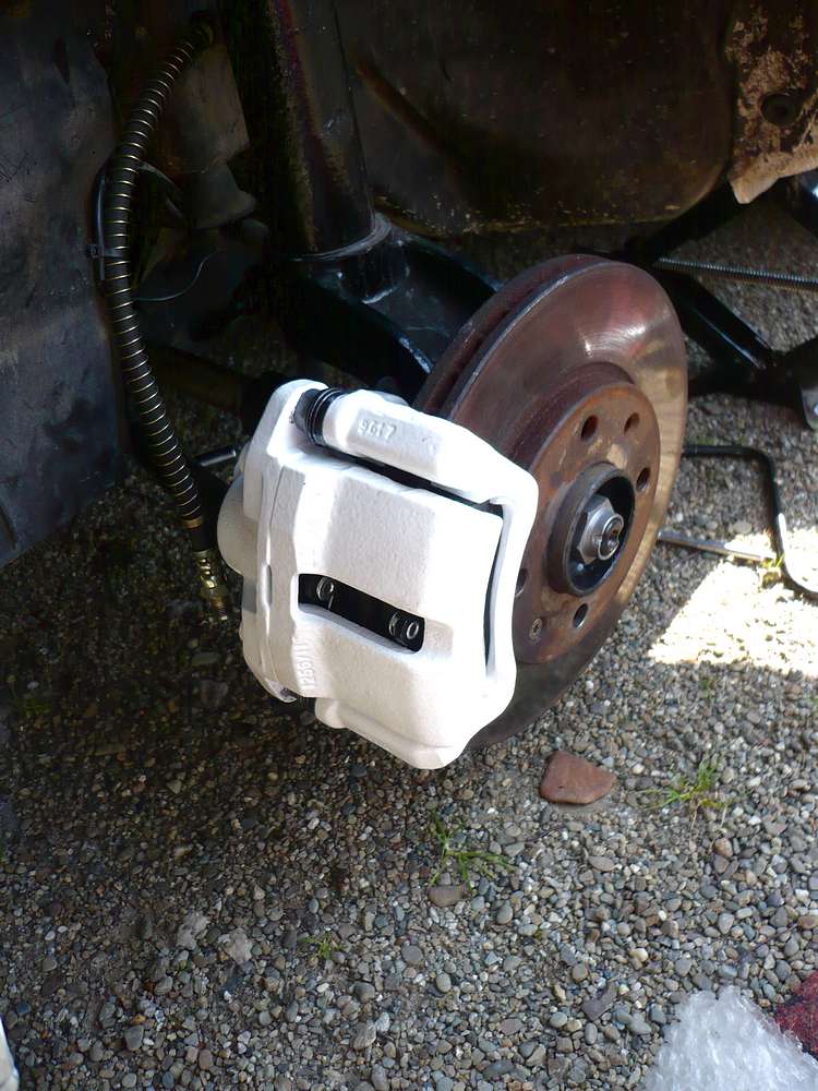

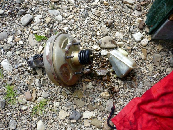

Dziś po popołudniowej pobudce zabrałem się do wymiany układu hamulcowego.
Trochę gimnastyki: mostek ponad progiem samochodu i serwo zdemontowane i założone większe od GTI.
W zasadzie wjechało razem z pompą. Niestety okazało się, że felgi obcierają o zacisk więc pozostały Bendix'y do czasu gdy będę miał większe felgi.
Na jutro zostawiłem odpowietrzenie układu dziś już nie mam siły.

Zaciski malowane proszkowo czy Edowym sposobem? Przewody elastyczne od gita?
GTI_Efekt Masy
- Alimantado
- Posty: 616
- Lokalizacja: Wieliczka
Re: 205 XS Leżak, Tortue Genial
Malowane proszkowo, przewody od Gita ale są trochę długie i zastanawiam się gdzie je zawinąć, żeby nie obcierały o koło.

Pokażę na fotce dlaczego są dłuższe .
Porównaj sobie łączenie ze sztywnym przewodem.
2.9 V6 ot co !
Przy seryjnym zawiasie przewody zostają seryjne Od GTI potrzebne przy zawiasie GTI, żeby nie obcierał łącznik stabilizatora o łączenie przewodów przy nadwoziu
- Alimantado
- Posty: 616
To zostają krótsze.
Problem pojawił się również pompą bo chyba nie działa jak powinna. Nie dało się w ogóle odpowietrzyć hamulców. Po kilku długich próbach zdecydowałem wrócić do starej pompy. Z tą nie było żadnego problemu. Odpowietrzony układ, hamuje lepiej niż poprzednio - pewnie za sprawą większego serwa.
Pytanie: od jakiego Puga będzie pasować pompa hamulcowa pod serwo GTI?
Pozdro.
Pozdro.
