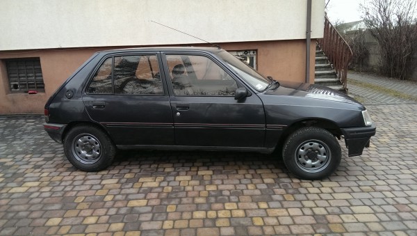

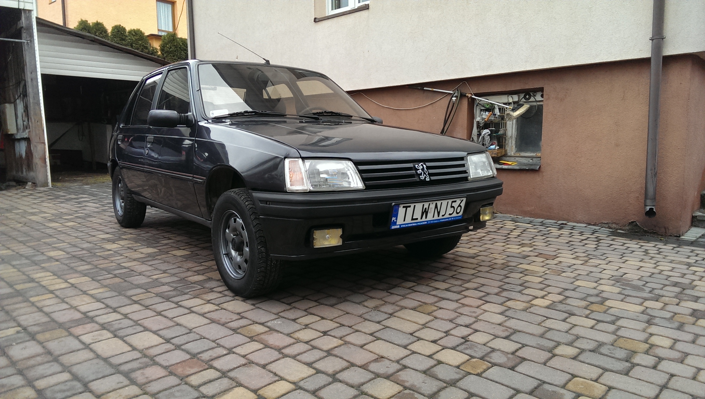

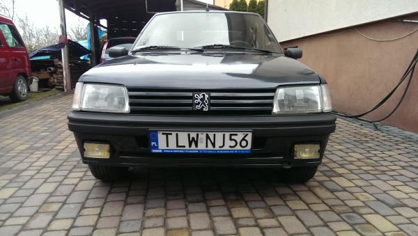

Przedstawiam wam moje 205.
Zakupione w sierpniu 2013 od starszego pana. Stan ogólny był ... słaby. Zderzak bez dokładki i halogenów, przednie fotele z podstawowej wersji (oryginalne były niewygodne więc zostały wyrzucone...), zawieszenie wytłuczone oraz przeguby w półosiach dawały o sobie znać. Samochód kupiłem z zamiarem przywrócenia mu dawnej świetności.
Zrobione/wymienione:
-nowe wahacze 2x
-nowe półosie 2x
-łączniki stabilizatora 2x
-gumy stabilizatora
-amortyzatory tył
-olej w silniku i skrzyni
-filtry
-klocki przód
-zregenerowany alternator
-dokładka zderzaka
-halogeny

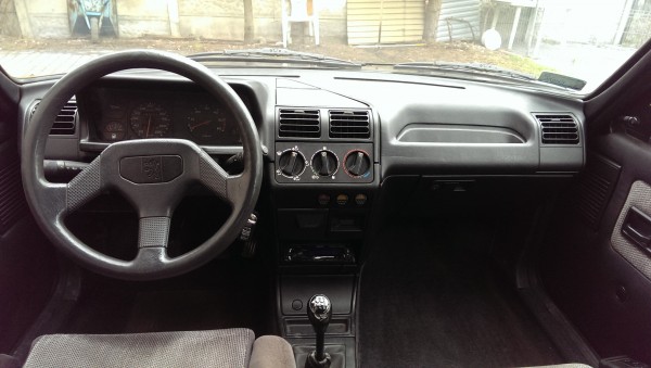

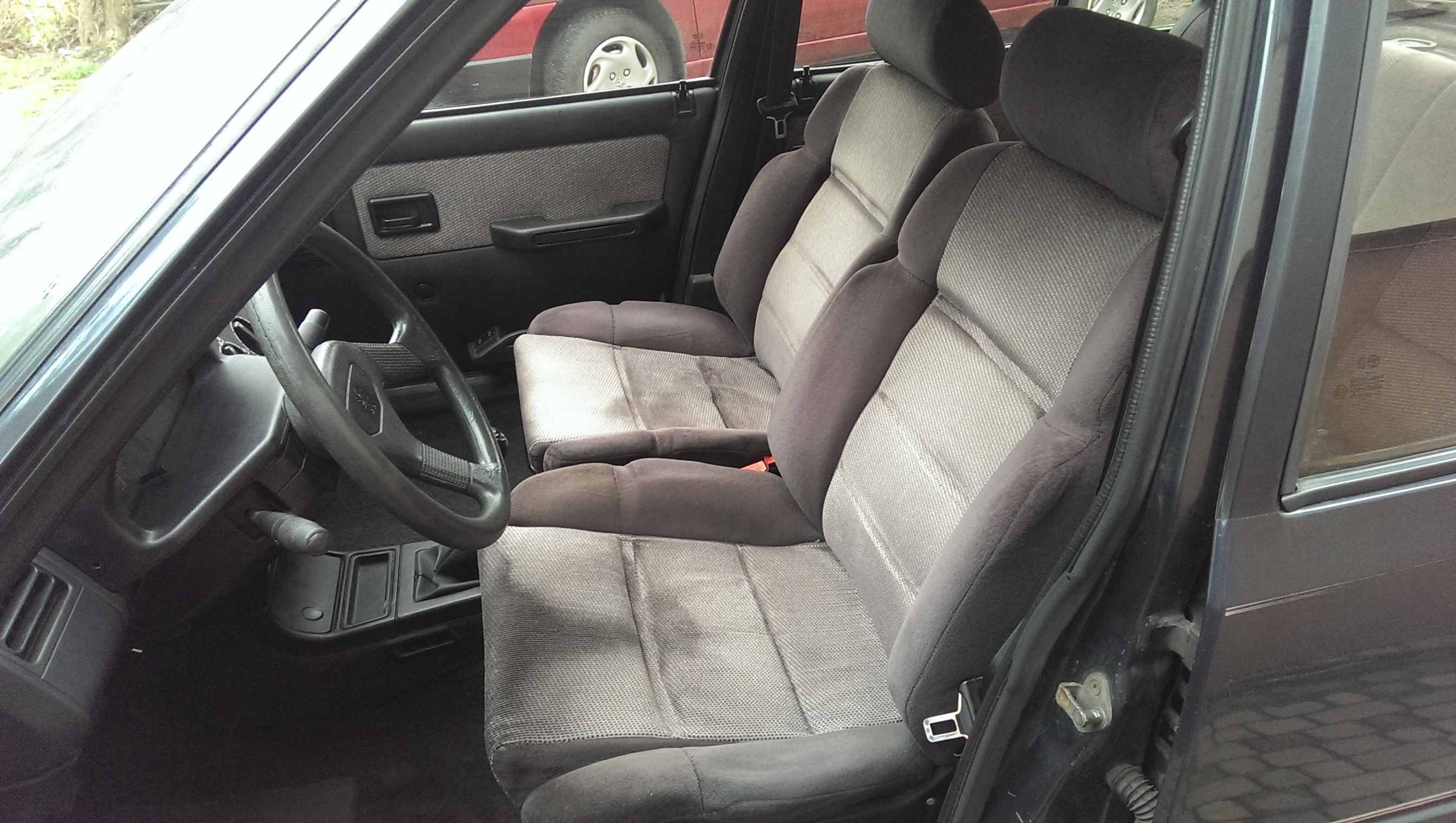

-fotele przednie oryginalne od D Turbo
-wypiaskowane i pomalowane felgi 13"
Dodatkowo wygłuszyłem matami wygłuszającymi 4 drzwi + podłoga w bagażniku - dużo mniej wibracji pochodzących z głośników.
Mam jeszcze kilka rzeczy do zrobienia mianowicie:
-stan wizualny jaki jest każdy widzi - wgniecenie na prawych drzwiach oraz nieumiejętnie pomalowany błotnik lewy i maska. Obecnie nie mam warunków na zrobienie blacharki więc musi to trochę poczekać.
-poprawienie hamulców - hamuje w większości przód, wydaje mi się, że może to być wina korektora siły hamowania.
Silnik zdrowy, turbina pompuje, pali na dotyk. Osiągi zadowalające do jazdy na co dzień.
Wszystkie naprawy w samochodzie staram się wykonywać samemu. 205 odwdzięcza się za to bezawaryjną jazdą. Przebieg przy kupnie 285,500 teraz 292,200

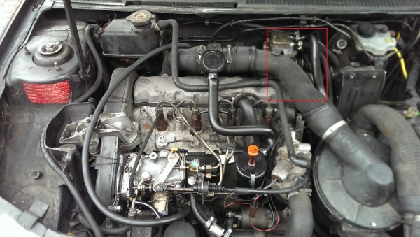

Prosiłbym o opinie na temat słabych hamulców - ogólnie słabe wspomaganie i blokowanie tylko przednich kół przy mocnym hamowaniu.

Z tyłu są bębny, więc cudów się nie spodziewaj. W moim co przegląd koleś czepia się tylnych hamulców, nawet po wymianie całości na nowe, pokazywało mu że tył słabo. Natomiast jak hamowałem awaryjnie bo mi pies wybiegł na drogę to aż się zdziwiłem bo zablokowały wszystkie cztery koła. W deszczu na słabych oponach również u mnie bardzo szybko blokuje przód. PS. Fajne autko:)

Hamulce na pewno u mnie powinny być mocniejsze. Vacuum daje -0,2 bara a powinno być w granicach -1. Szukam jakiś zestawów naprawczych do tych pomp ale nic na razie nie znalazłem. Jest to inna trochę konstrukcja niż w 1,9d. Z głowicy wychodzi wałek i mam 2 kółka pasowe - do vacuum i do wspomagania. Wspomaganie poprzedni właściciel założył na elektrycznej pompie dlatego został jeden pasek.
Zastanawiam się czy w Peugeocie 405 1,8td było takie samo rozwiązanie choć nie jestem pewien. Tutaj wynikało to raczej z małej ilości miejsca pod maską.
Re: 205 D Turbo
W 205 1.8 diesel jest dokładnie takie rozwiązanie
