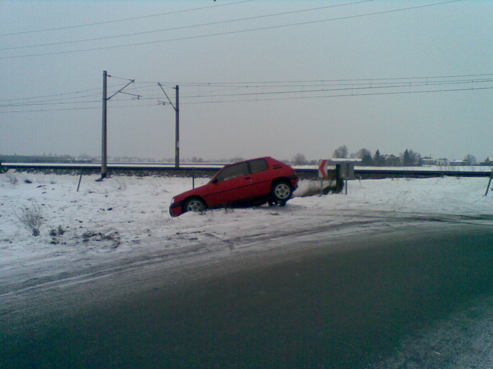

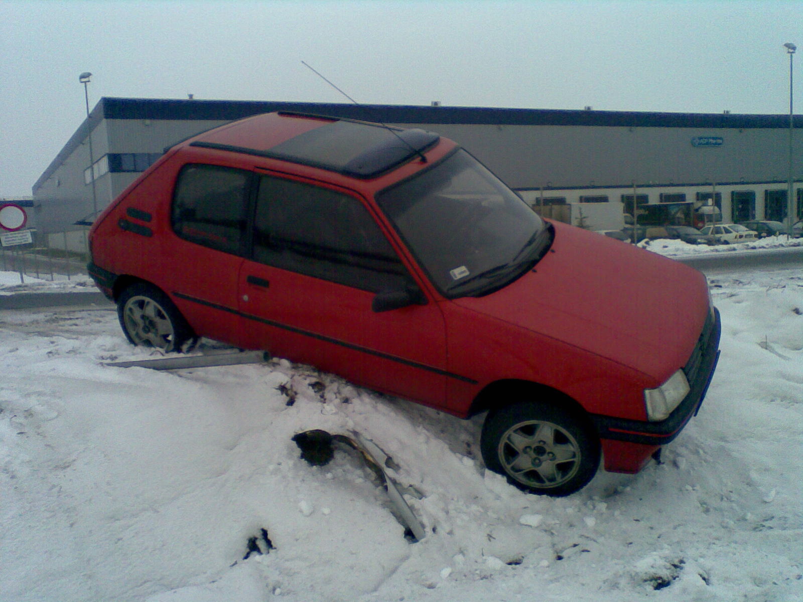

Pierwsze opady śniegu przywołały u mnie wesołe wspomnienia
Wesołe, bo jak zawsze na grubym farcie - wyrobiłem się wtedy na centymetry od metalowego słupka, który ktoś złożył tydzień wcześniej
Z auta wychodziło się trochę nieporęcznie
Nic nie uszkodziłem, ale organizacja porządnego Fergussona (znowu traktor mnie ratuje ) zajęła trochę czasu i do pracy lekko się spóźniłem.
Wrzucam, powiedzmy że jako przestrogę przed pozornie czarnym asfaltem

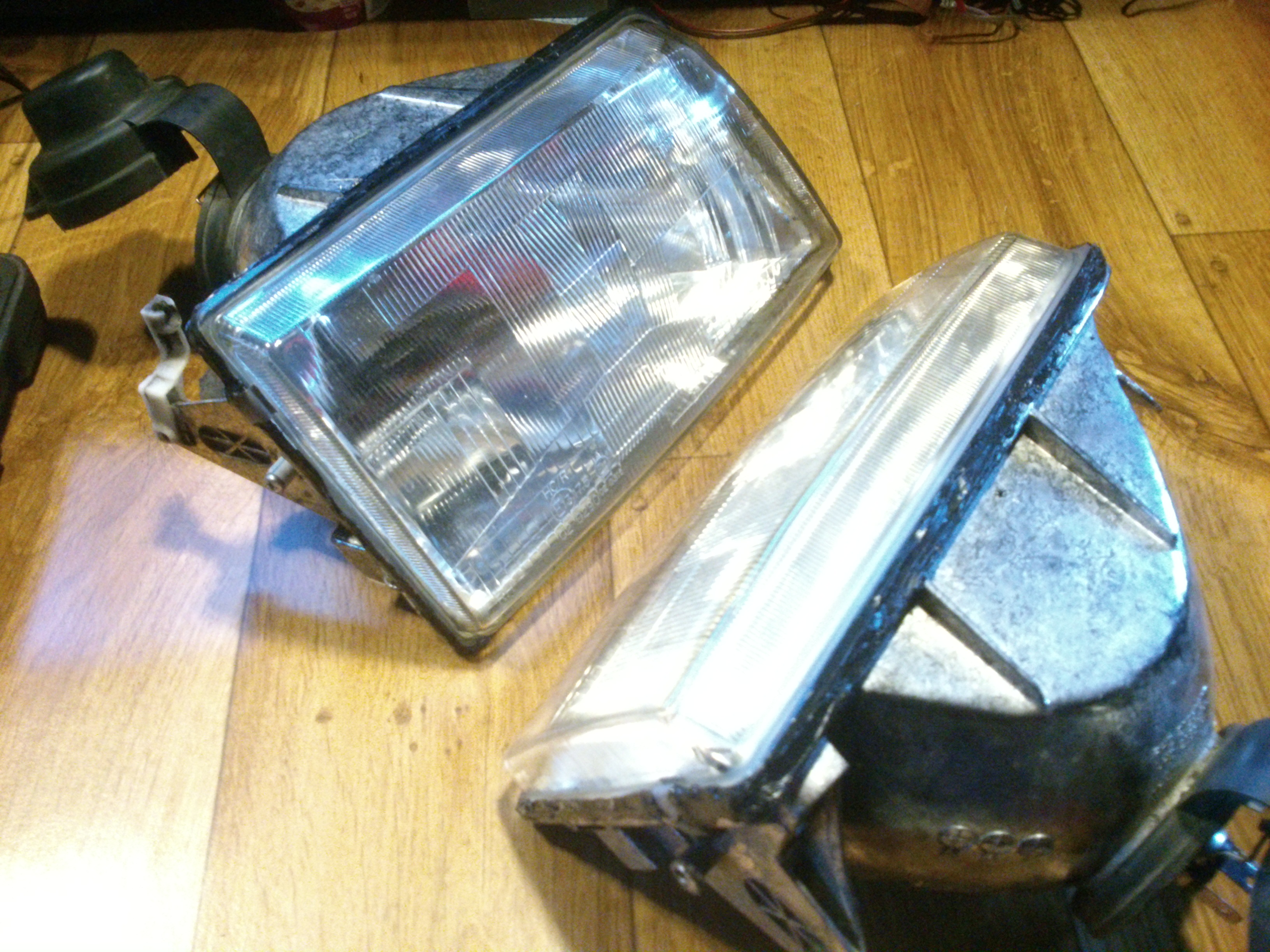

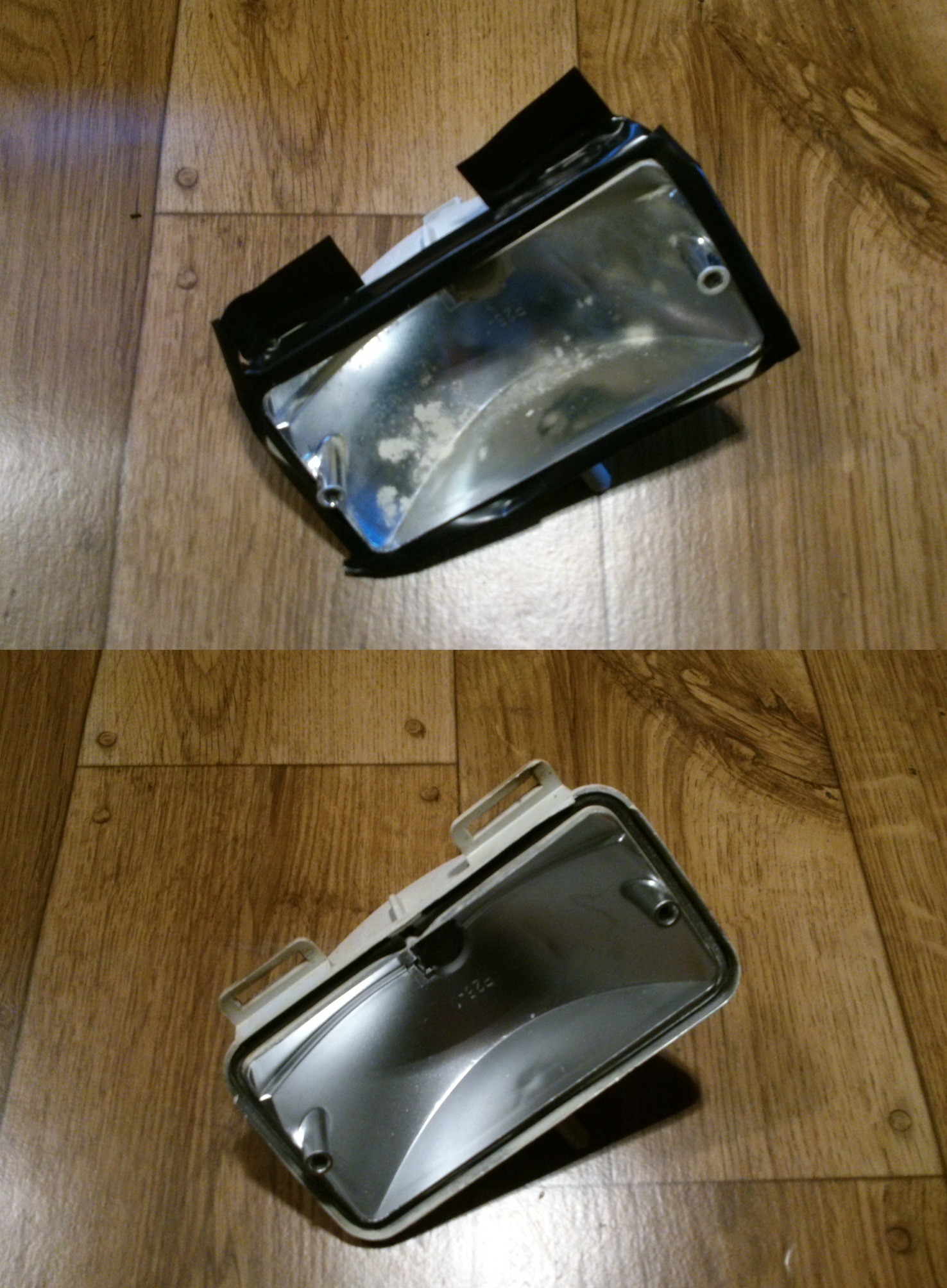

Lampa przeciwmgielna odnowiona, lampy główne uszczelnione - mam nadzieję, że gustownie nałożony klej do szyb pozwoli zapomnieć o pojawiającej się od wewnątrz rosie. Kiedyś tego efektu nie było, po 5 latach widać coś się rozszczelniło.link

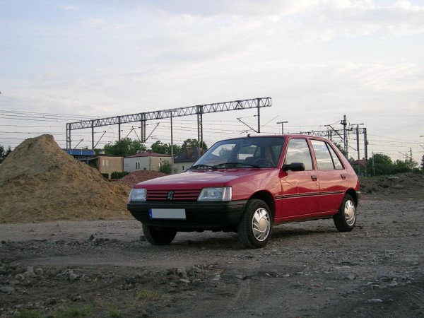

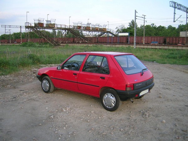

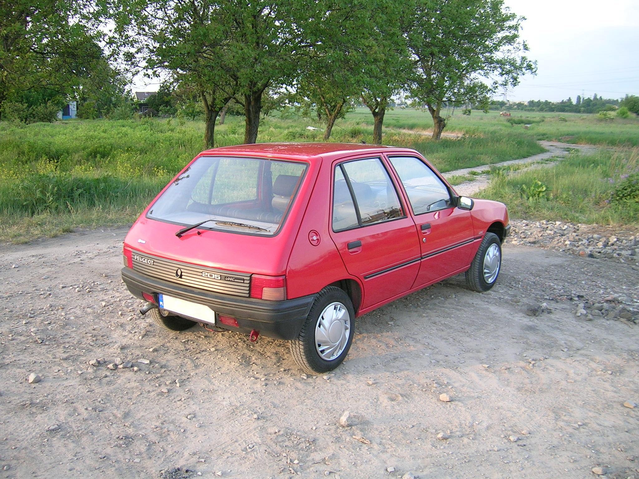

Walentynki! To doskonała okazja, by przywołać tu wspomnienie mojej pierwszej miłości
Pierwsze auto, przygoda bardzo udana i dobrze wspominana. Po ponad roku eksploatacji, wejściu na forum i do warszawskiego fanklubu, wiedziałem już, czego mi brakuje i jak powinna wyglądać moja wersja docelowa. Wkrótce obok Looka na podwórku stanął XS, a chwilę później pięciodrzwiówka zaczęła cieszyć nową właścicielkę z Warszawy.
Nie wiem, co było dalej, może kiedyś ten egzemplarz zawita na forum, bo wnioskując po ogólnej kondycji, wróżyłem mu jeszcze wiele kilometrów przebiegu
205 Look, rocznik 92, z typowym TU1M pod maską, podstawowym wyposażeniem, za to naprawdę zadbany. Kupiony w Łodzi w 2006 roku, jeszcze na niemieckich tablicach. Wersja 5d!
