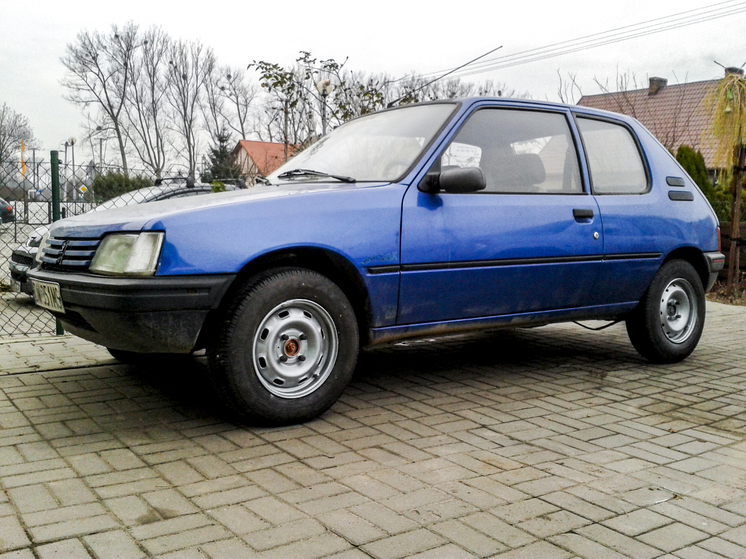

Antena zamocowana + radio
Odświeżone felgi - na razie z lewej strony + równe opony, bo przy zakupie miał każdą inną i do tego przód mniejsze niż tył. Te są pewnie troszkę za duże, ale leżały nieużywane z innego mojego auta gdzie kupiłem nowe to na jakiś czas będą tu jeździć.
Duży problem będzie z obniżeniem tyłu?
Re: Podobno niebieskie też są szybkie
mi się wydaje, czy teraz stoi równo? po co obniżasz?
znaczy.. się... masz koncepcję obniżenia przodu też?

bo przód pójdzie na dół
tak kosmetycznie parę cm
teoretycznie prosta sprawa, ale chyba wiele zależy od stanu belki i rdzy :)
na forum opis jest zapewne jak obniżyć belkę

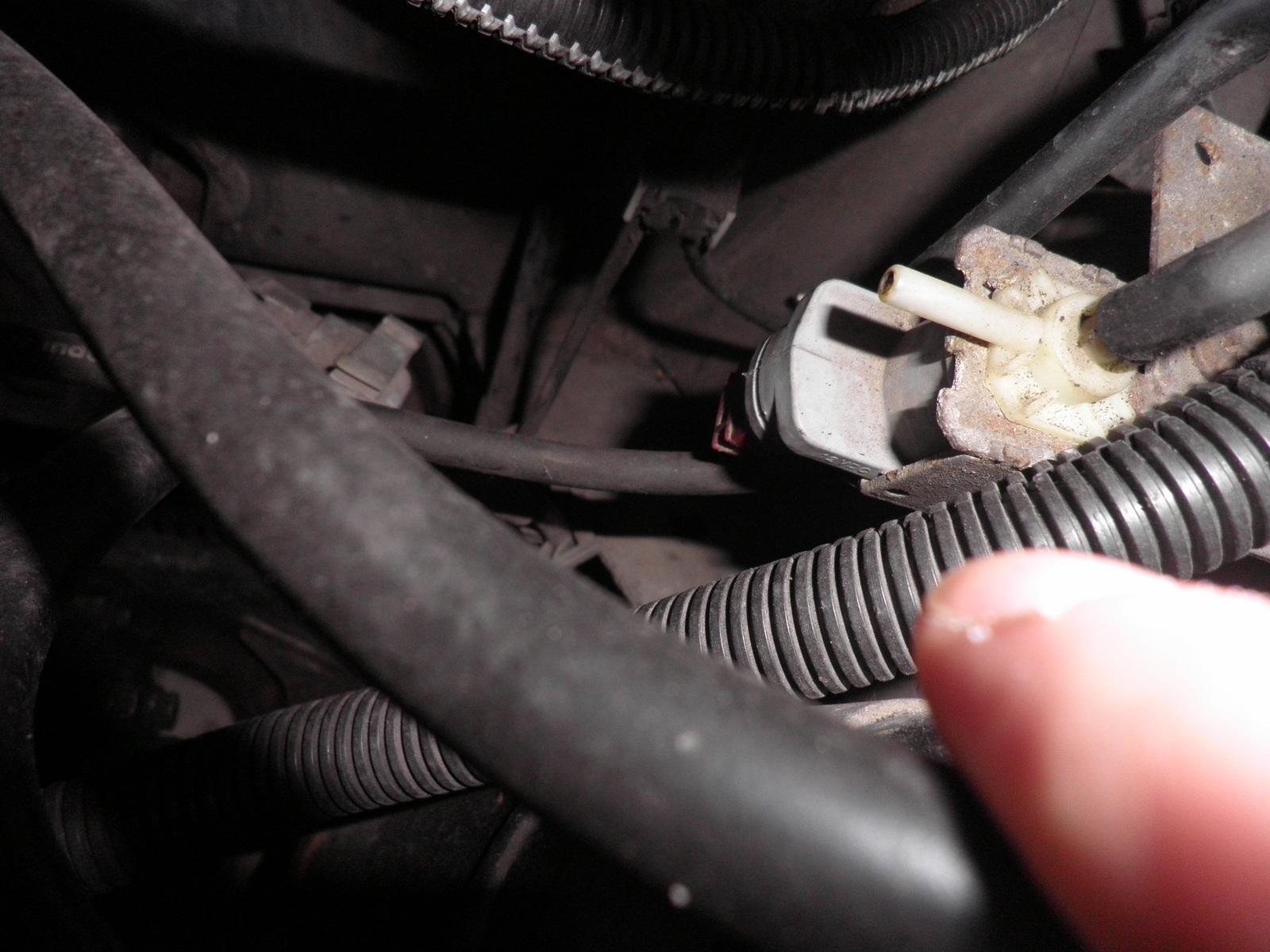

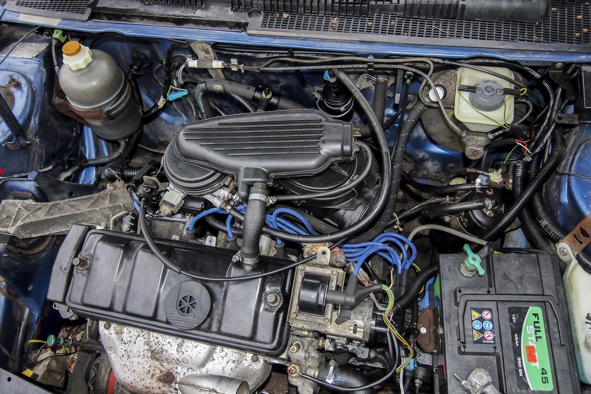

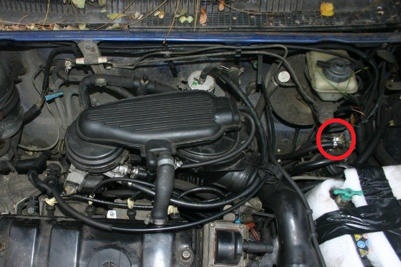

Cały czas walczę z nierówną pracą silnika, wymieniłem świece, kopułkę i palec, przewody zapłonowe. Rozebrałem aparat zapłonowy, sprawdziłem regulator podciśnienia (wydawał się ok) ustawiłem zapłon. Najlepiej chodzi jednak na zapłonie ustawionym na słuch (aparat obrócony w lewą stronę). Sprawdziłem też ciśnienie sprężania - niestety wiarygodne pomiary są tylko na 1 i 4 cylindrze, ponieważ sprzęt, którym dysponowałem nie pozwolił mi dokładnie zmierzyć na środkowych cylindrach - wynik około 10 i 12. Muszę ponownie pomierzyć innym sprzętem. Zostały jeszcze do wyregulowania zawory i wymiana rozrządu.
Zastanawia mnie czy nie powinien tu być podłączony jakiś wężyk? Zaznaczone czerwonym kółkiem.
Posty: 4593
Pytasz o to czy na dole? Nie. Tam ma być pusto, ale mimo wszystko możesz spróbować zatkać. Jak to pomoże, to odtykasz i ustawiasz znowu zapłon. Jak nadal nie jest ok, to zatykasz i sprawdzasz czy pomogło. Jak pomogło, to źle ustawiony zapłon i ustawiasz... Jak nie pomogło.... itd.

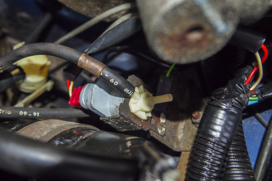

jesteś pewien?

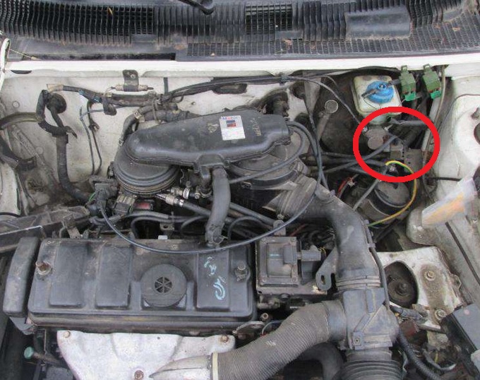

Tu na zapożyczonym zdjęciu jest wężyk - chyba, że z drugiej strony nie jest nigdzie podłączony
mlody333
Posty: 946
Post autor: mlody333 »

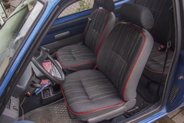

Oczywiście, że tam jest tam wężyk. To urządzenie to elektrozawór podciśnienia, z jednej strony wchodzi wężyk drugi krociec jest pusty. Wężyk prowadzi (tak na 98%) do "ufa" na rozdzielaczu zapłonu. W południe idę na spacer to zajrzę na parking do auta. Sprawdzę, gdzie prowadzi wężyk i zrobię poglądowe zdjęcia jak to ma wyglądać. PS. zamontowałeś fotele, zrób zdjęcie jak wyglądają :W

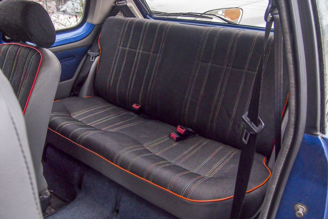

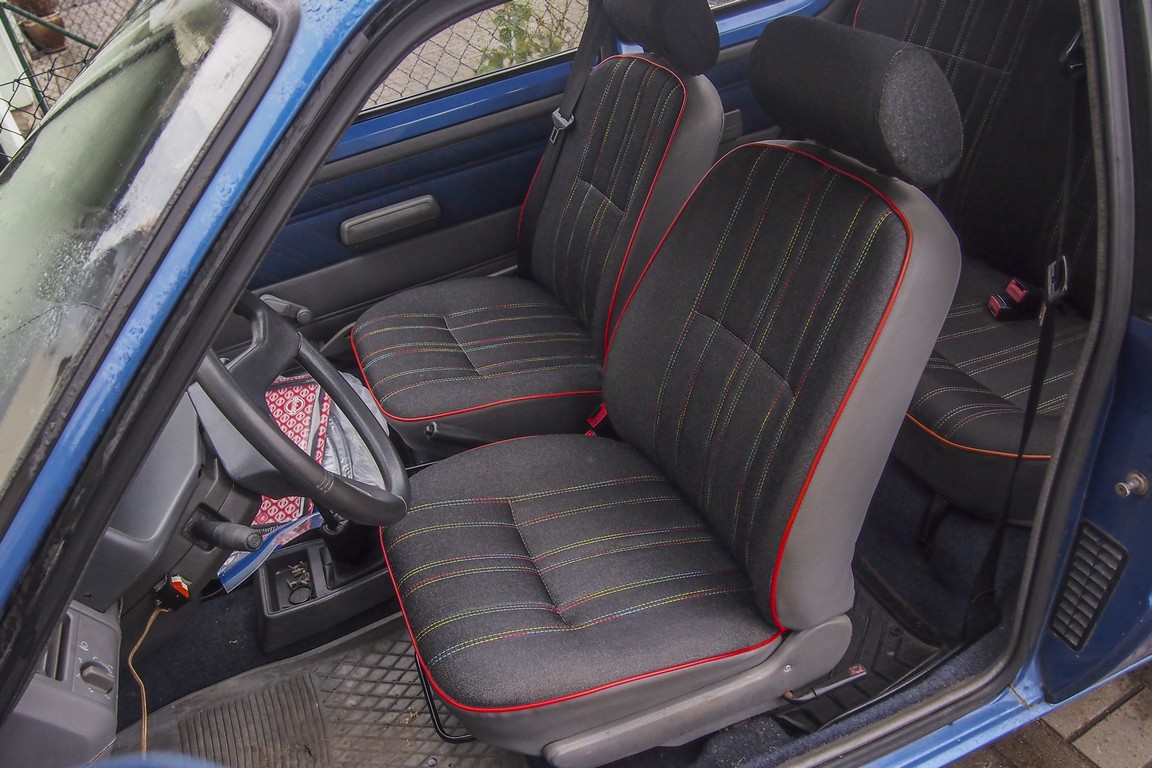

proszę Cię bardzo, siedzenia zamontowane
do tego czujnika dochodzą już 2 wężyki - jeden idzie od wtrysku, drugi idzie do regulatora podciśnienia, a trzecie miejsce jest puste (u mnie)
i cały widok silnika po zmianie przewodów i umyciu

Trzecie miejsce u mnie było też puste w Indianie ;)

Trzecie jest puste, ale nie to od góry, wężyki mam podłączone od dołu i właśnie od góry. Tak było od początku. Przy swapie silnika zrobiłem zdjęcie i ponownie podłączyłem tak samo. Pasowało ukształtowanie wężyków, które zastały się w takiej pozycji, że na wprost nie dało się ich podpiąć. zresztą wydaje się to logiczne,przy zasysaniu powietrza z góry, mogła by wpaść woda albo coś innego. Z boku jest mniejsza szansa. Pozostaje kwestia, który do czego prowadzi, ale to tylko 2 możliwości. Wygląda to tak:

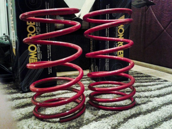

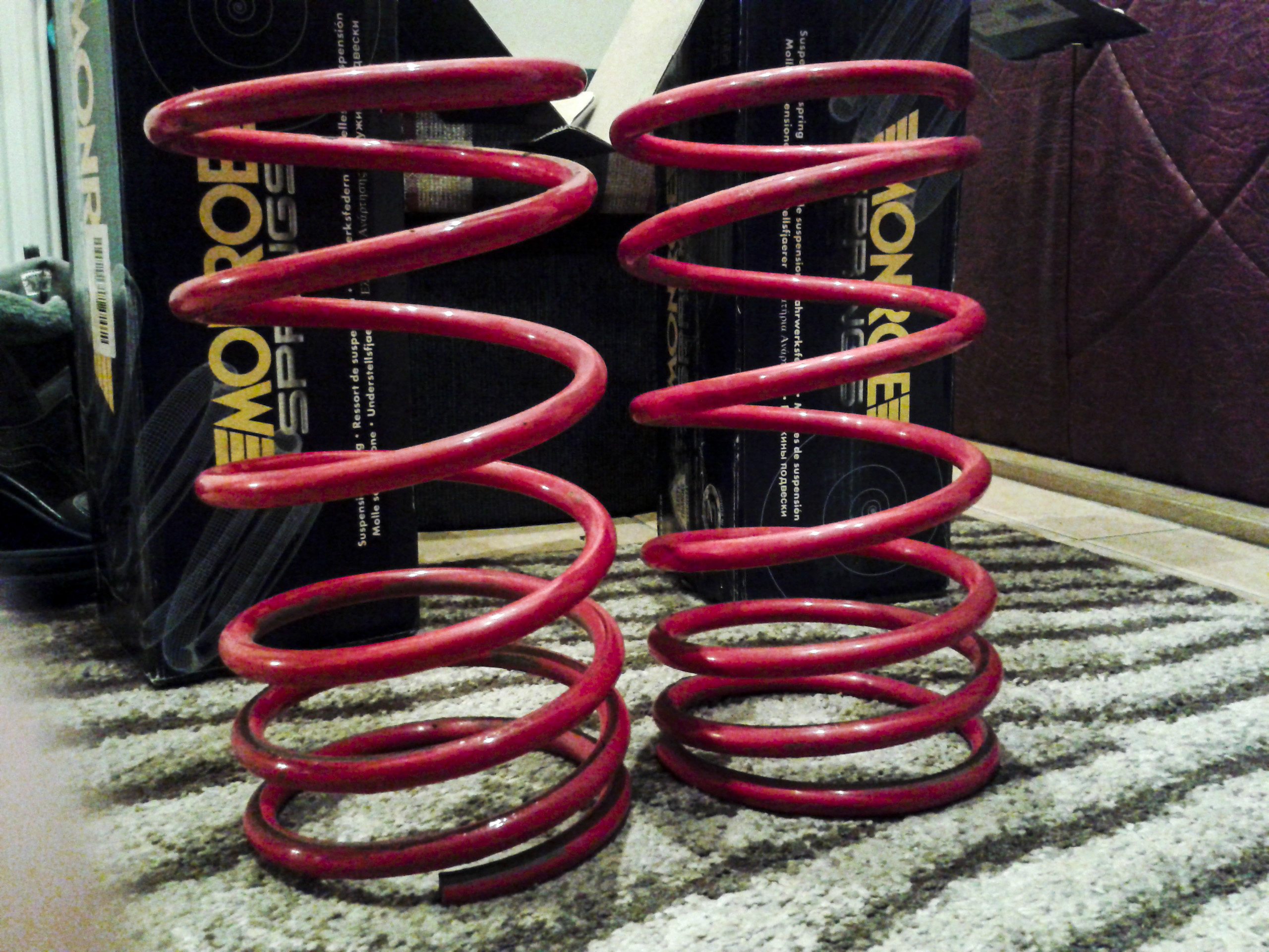

Sprężynki na przód podobno -30
Posty: 6944
Vogtland?
