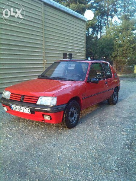

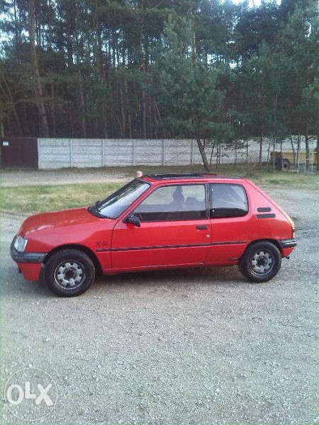

Wczoraj po super szybkiej i konkretnej akcji kupiłem takiego oto XS'a w gaziku Auto bez przeglądu i OC, nie jeżdżone ostatnie 4 lata więc będzie co nieco do roboty. Ale kupione za czapkę gruszek więc jak tu nie brać jak taki ładny na zdjęciach?? Auto z pod Radomska a że obecnie mam tam trochę nie po drodze, zakupił je dla mnie mój brat W poniedziałek załatwiam OC i auto trafi do znajomego mechanika na pierwsze wymiany podstawowych podzespołów. Na pierwszy ogień idą wszystkie przewody hamulcowe oraz rozrząd, filtry i oliwa. Foty poglądowe jeszcze z ogłoszenia bo innych nie mam

Który rok, jaki silnik? No i gratuluje nawrotu choroby
- Posty: 1061
- Posiadany PUG: 205 xs
Re: #12 Peugeot 205 XS
Rok 1991, silnik niestety TU3M na monowtrysku. Ale będziemy walczyć i z tym

Krzysiek , oczywiście jest to lepsza strona tego auta, z drugiej strony tylny błotnik na dole wygląda trochę gorzej bo spadł podczas ocierki kawałek kitu. Ale źle nie jest i jest to jedna z pierwszych rzeczy które przy tym 205 zrobię

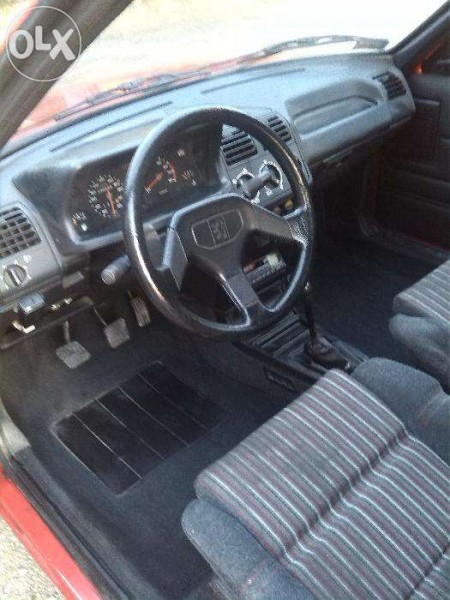

Silnik, skrzynia, sprzęgło w naprawdę niezłym stanie ale reszta zapuszczona zdrowo. Hamulców brak, zawieszenia przód brak, belka niby stoi prosto ale chyba coś tam puka. Wnętrze fajne poza mocno zmęczonymi przednimi fotelami , działa nawet schowek na monety ( z ory sprężynką ).
