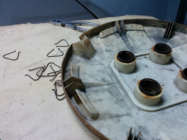

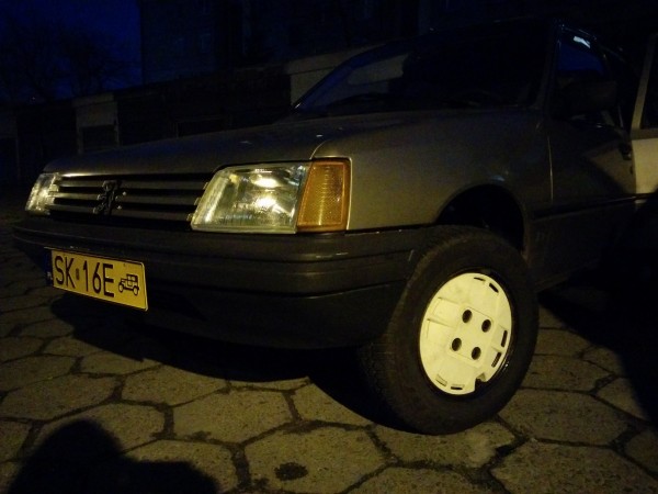

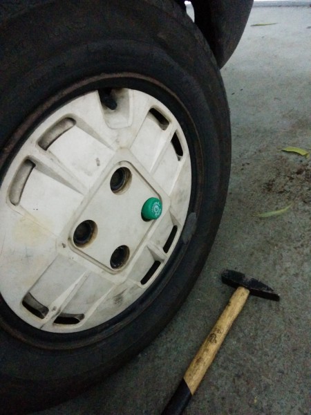

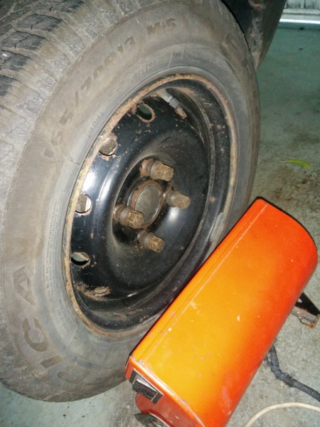

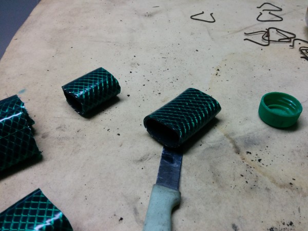

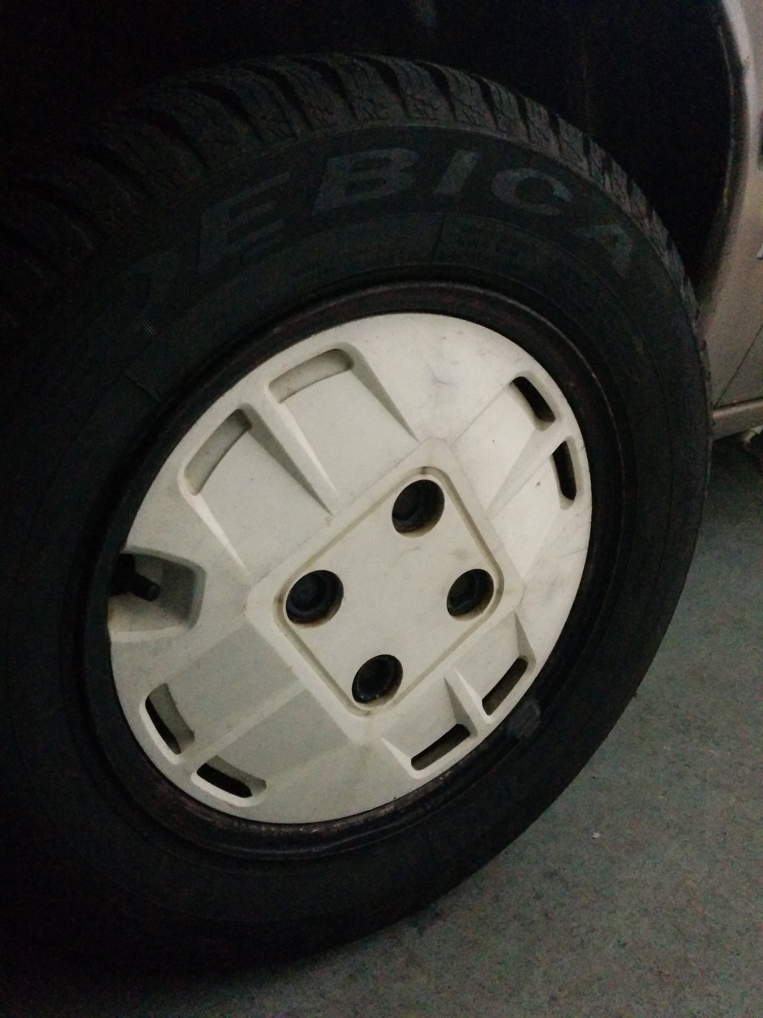

dzisiaj przetestowałem mój... gumarski sposób na mocowanie ory kołpaków.
jak wiedzą użytkowicy/posiadacze - fabryka zastosowała druciarstwo /sprężynki/ które po latach zamieniają się w pył.
jako, że na razie nie rozkminiłem możliwości dorobienia tych spręzynek, oraz jako że nie mam chyba właściwych śrub do kół, to pomyślałem - pal licho, za 5 pln można zaryzykować /jak się ma zapasowy kołpak w razie odpadnięcia któregoś podczas testów /
poniżej fotostory.OCZYWIŚCIE OD KOŃCA, PROSZĘ ZACZĄĆ OD DOŁU jeździłem dzisiaj ok. 60 km po różnych drogach z dziurami standardowymi, przez tory, nic nie odpadło.
pewnie sam pomysł nie jest jakoś przegenialny, ale uznałem że warto szerzyć nawet oczywiste idee.
- Załączniki
- 4. odcinki umieszczamy w stalowych zardzewialych tulejkach - w nowych mogłyby się ślizgać, ale rdza świetnie pomaga utrzymać się kawałkom węża w otworach - muszą fajnie siąść w tulejkach i wystawać na ok. 2 cm przynajmniej(od strony śrub, nie na zewnątrz). potem nagrzewamy jeszcze te odcinki węża w kołpaku, i nakładamy kołpak na koło - uwaga na wycięcie na wentyl. dobijamy waż i tulejki za pomocą młotka i nakrętki z butelki PET.

Polska myśl techniczna jak zwykle niezawodna. Z dedykacją dla J.P Peugeot'a! Można się obyć bez ASO? Można!

kołpaki się trzymają że ho ho..

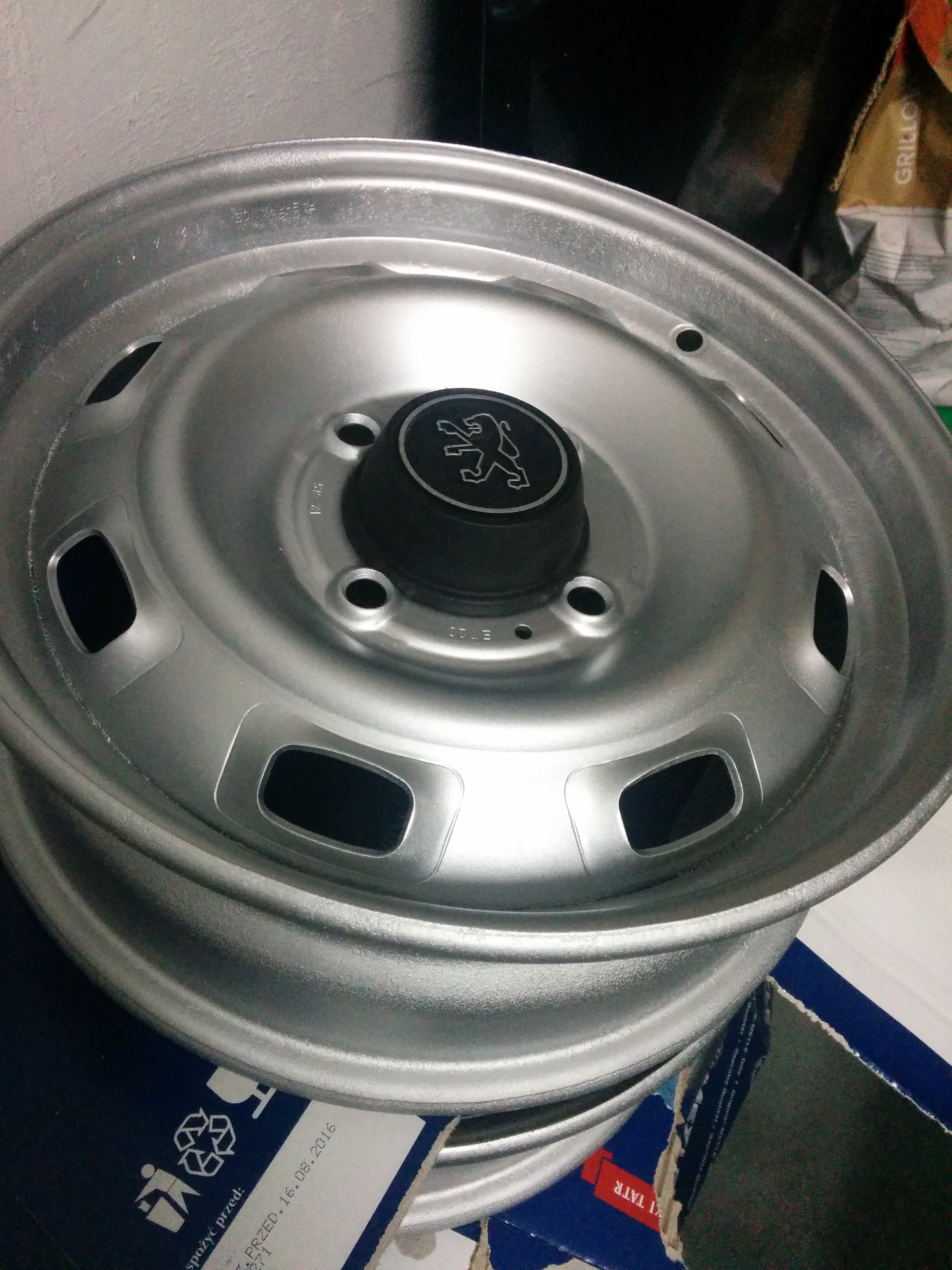

felgi wyglądają spoko - nie ma super - bo niestety piaskarka ujawniła wżery.... także felgi idą w hand-made odnawianie.
są 2 warstwy podkładu reaktywnego epoksydowego na surowej stali po piaskarce, na to 4 warstwy lakieru, zastanawiam się jeszcze nad wypełnieniem masą uszczelniającą połączenia wieńca i środka felgi i ponownym polakierowaniem przed nałożeniem dwuskładnikowego klaru.
no i nadal szukam niepordzewiałych felg w tym wzorze... ma ktoś?
