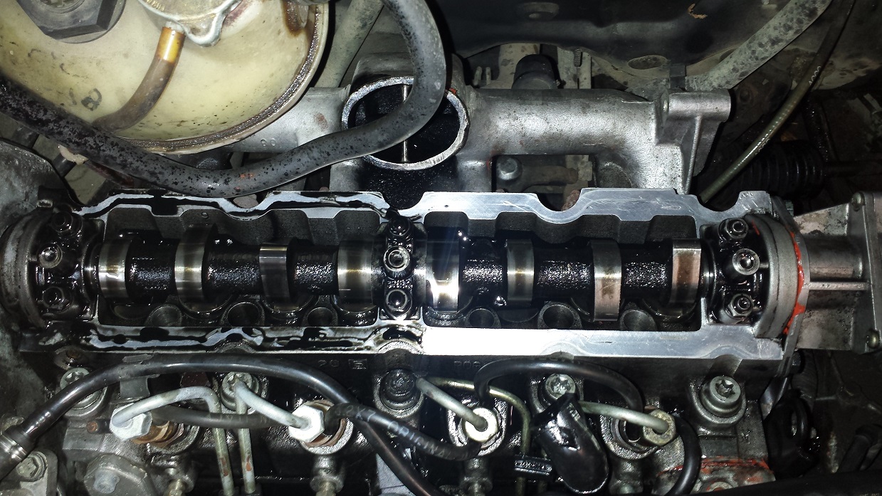

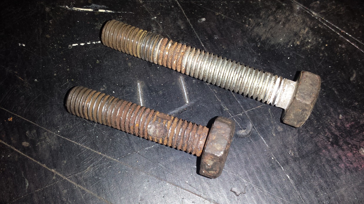

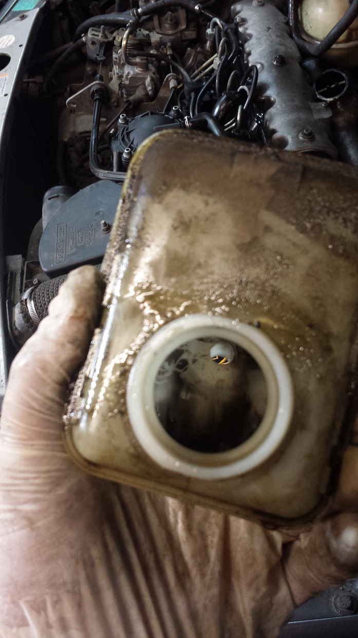

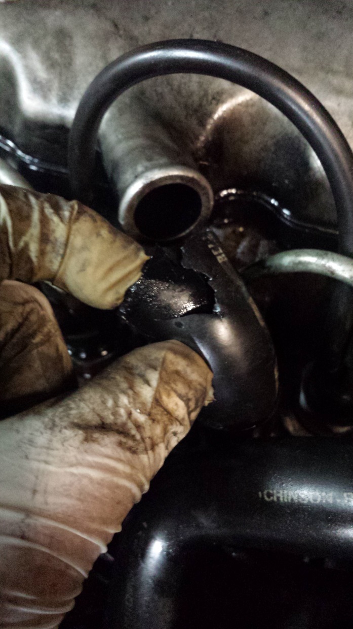

Mikołaj w tym roku przyjdzie trochę szybciej. Niedługo wpadnie komplet nowych tarcz i klocków na przód.

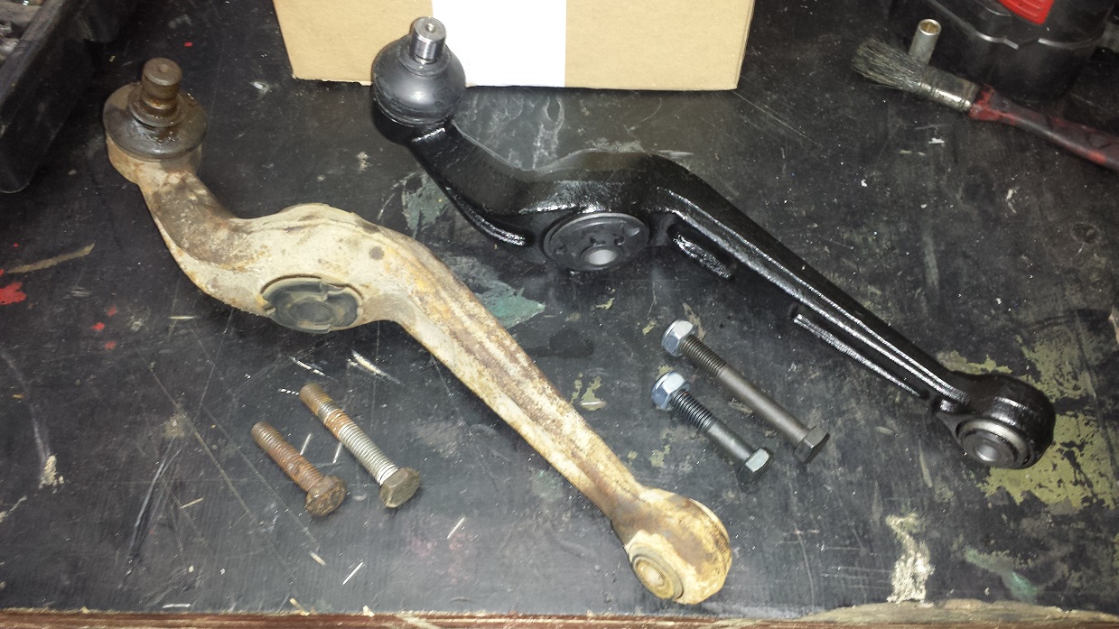

Kilka zdjęć z prac podjętych przy sztruclu.
Śruby wahacza...
Śruby wahacza...

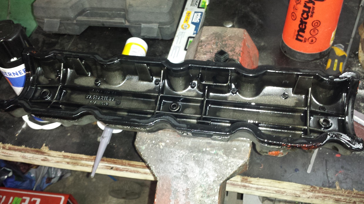

Wpadła nowa uszczelka.

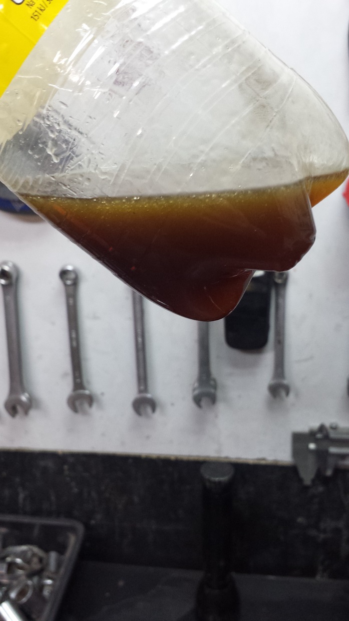

Taki syf był w zbiorniczku płynu hamulcowego.
Ale najważniejsze że działa i  nie cieknie :)
Mały patent
Mały patent
Coś co kiedy było płynem hamulcowym.
fila1223
Posty: 844
Re: Szara klekocząca 205'tka
Post autor: fila1223 »
z mojego też coś podobnego wylałem z układu hamulcowego, tylko był bardziej przejrzysty 8)7
