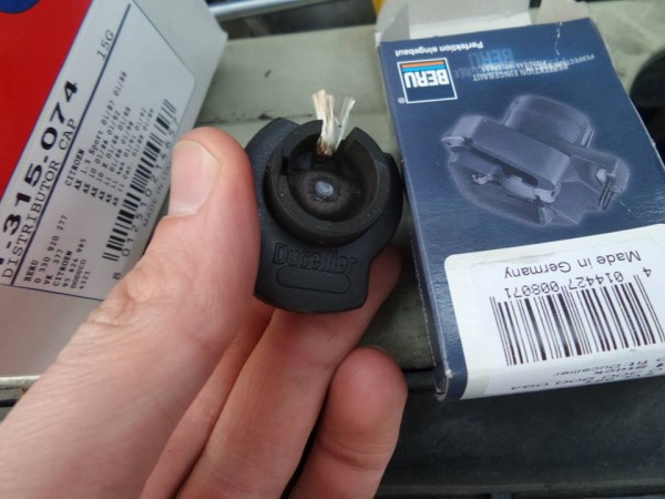

W weekend udało się trochę pogrzebać przy aucie. Przyszła część zamówionych gratów, podmieniliśmy z Józkiem palec i kopułkę, które nie nadawały się już do niczego.
Le Mans z oporami, ale zapalił. Trzeba mu jeszcze nowych kabli i świec, bo chodzi jak pilarka spalinowa. Gdzieś w wydechu są też jakieś przedmuchy.

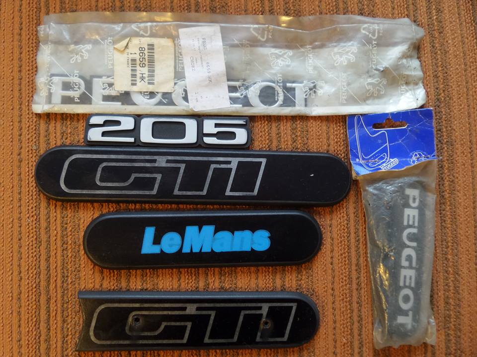

Przy okazji zacząłem kompletować detale i galanterię. Niestety podczas demontażu złamał się tatarsko przytwierdzony wkrętami do budy lewy emblemat "Le Mans". Ale i tak będą robione repliki, bo te znaczki wypłowiały przez prawie 25 lat.
W zapasach znalazłem nowy emblemat "Peugeot", całkiem ładny znaczek "205" i jeszcze napisy na chlapacze.

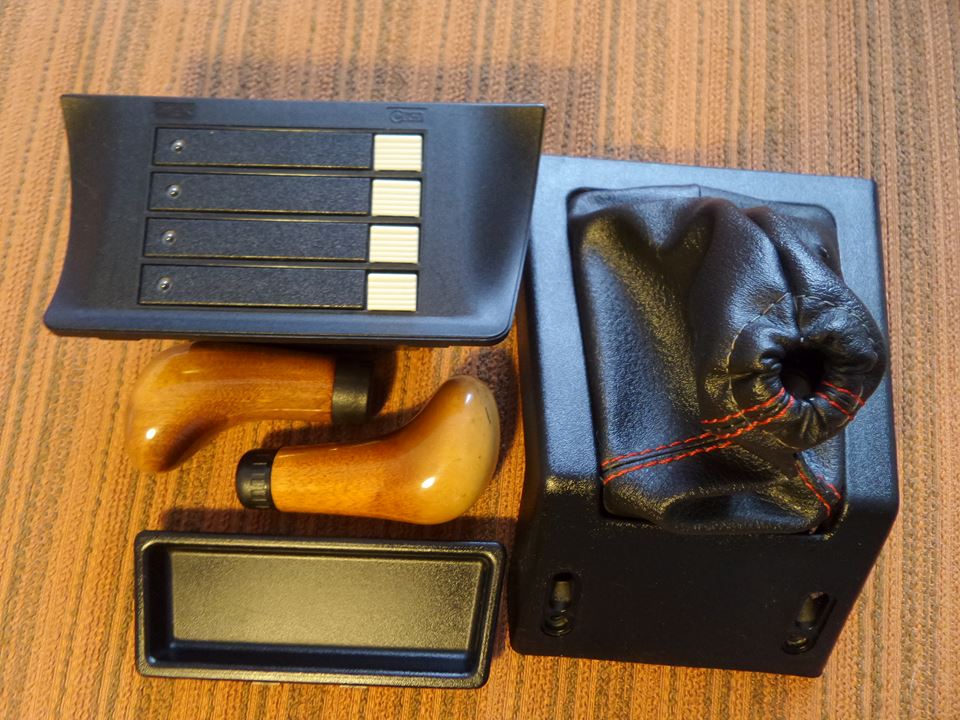

Zdjąłem i wyczyściłem plastik tunelu wraz z mieszkiem i półeczką na monety. Wyszperałem w pudłach z częściami schowek na kasety magnetofonowe. Zastanawiam się, czy go nie założyć, bo chcę zostawić oryginalne radio.

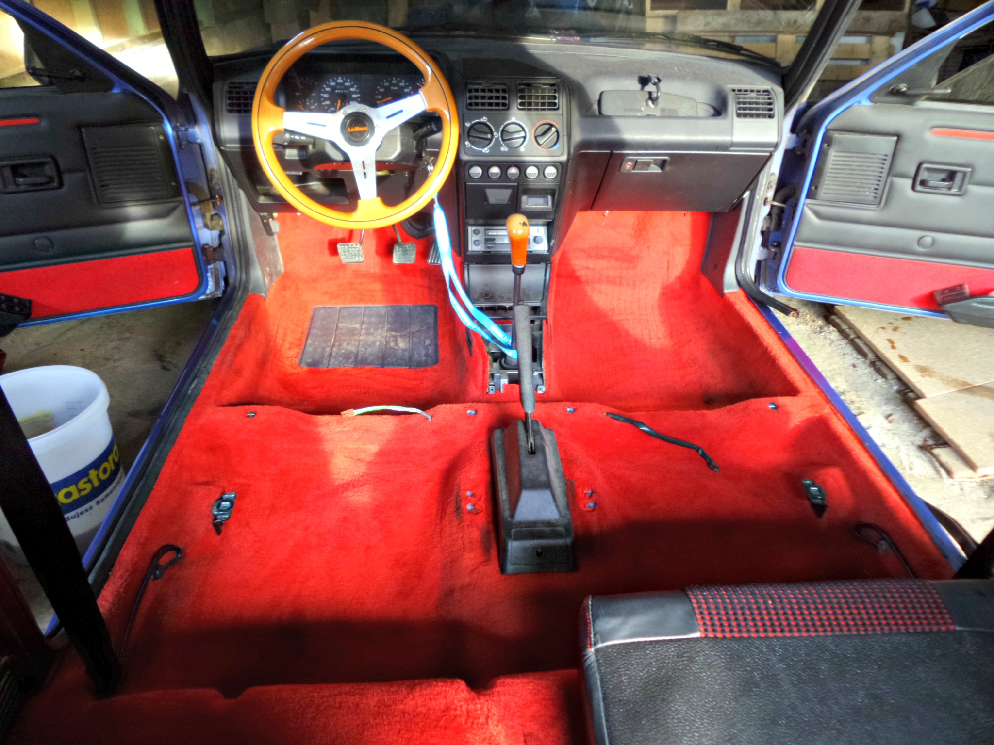

Ostatnie fotki brudnego i kompletnego wnętrza:

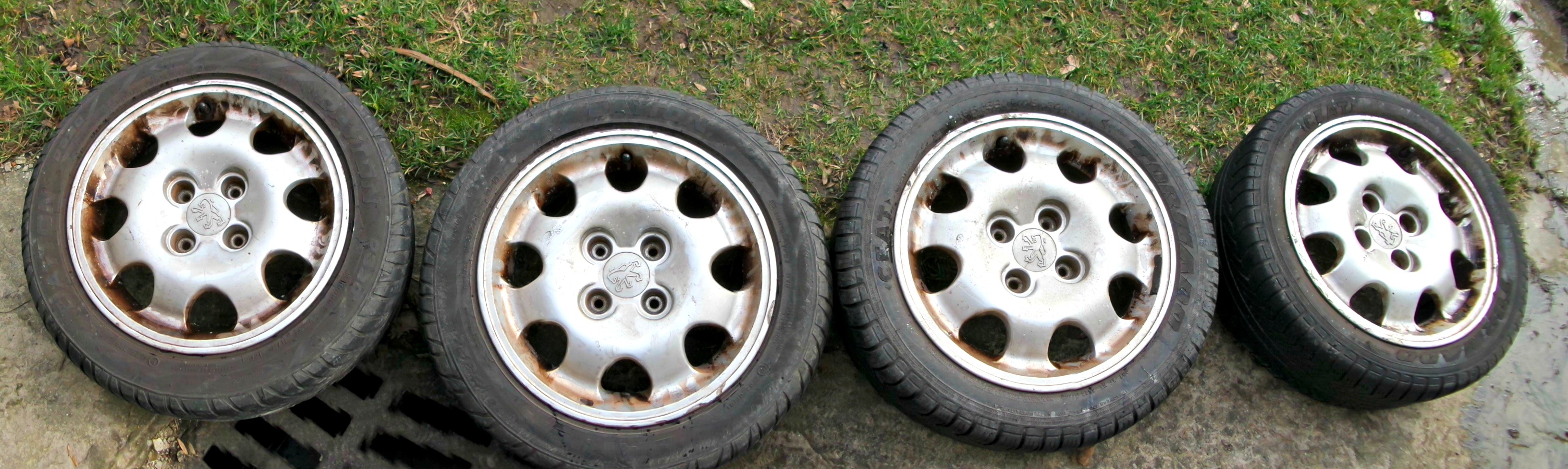

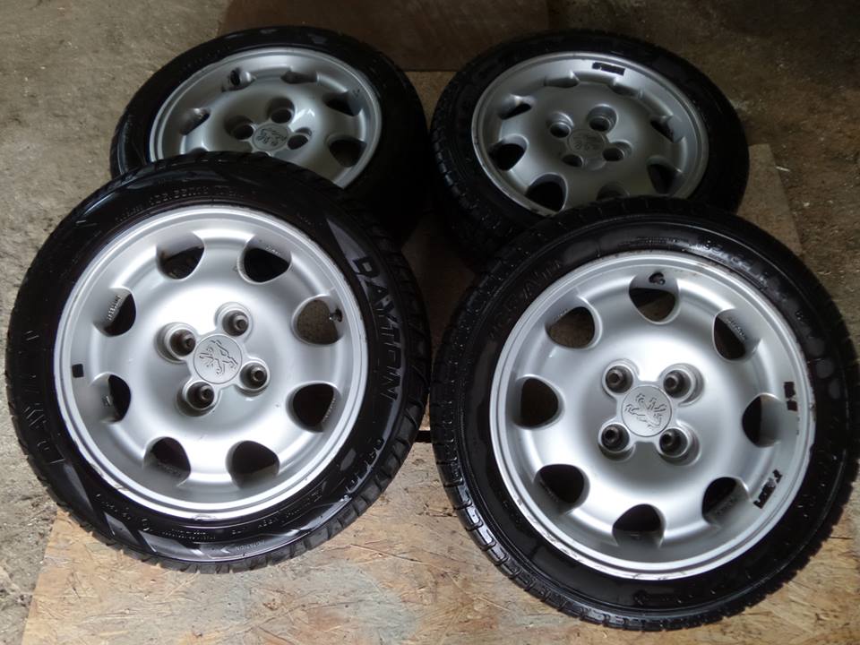

Z rozpędu wyszorowałem Speedline'y, które w końcu wyciągnąłem z bagażnika. Nie ma tragedii. A bałem się, że trzeba będzie malować.

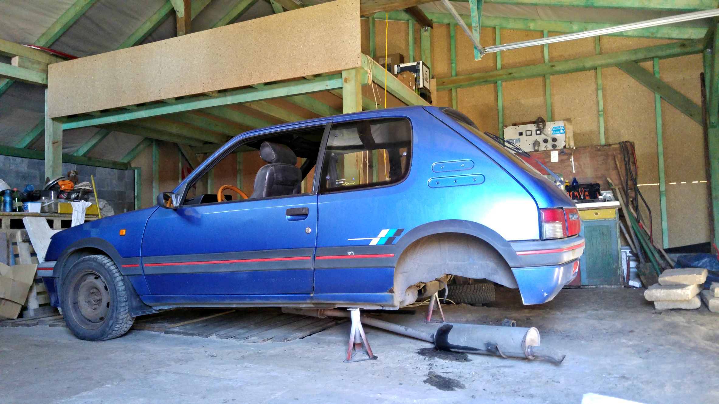

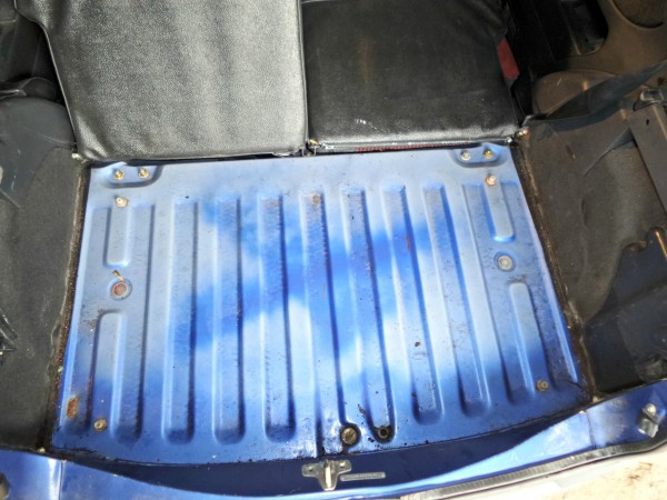

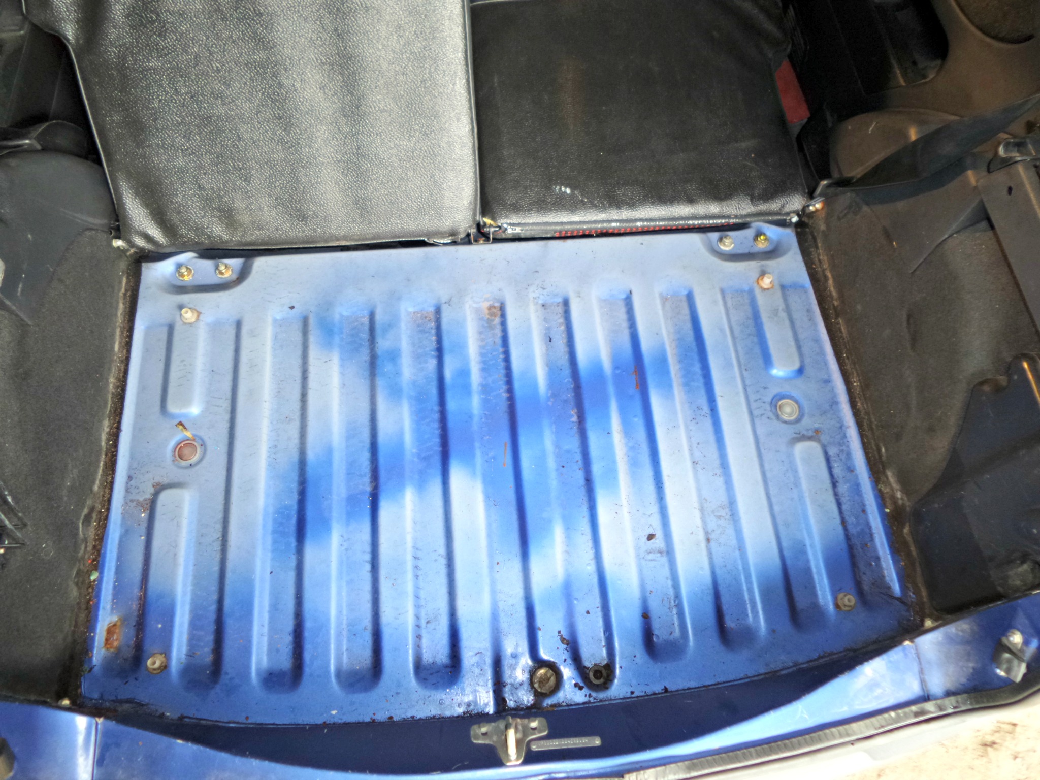

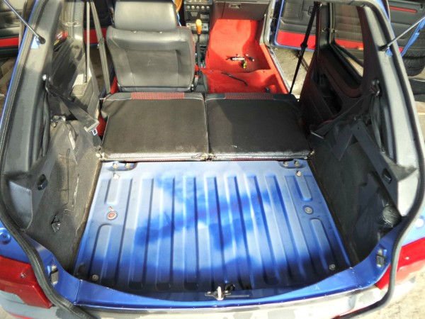

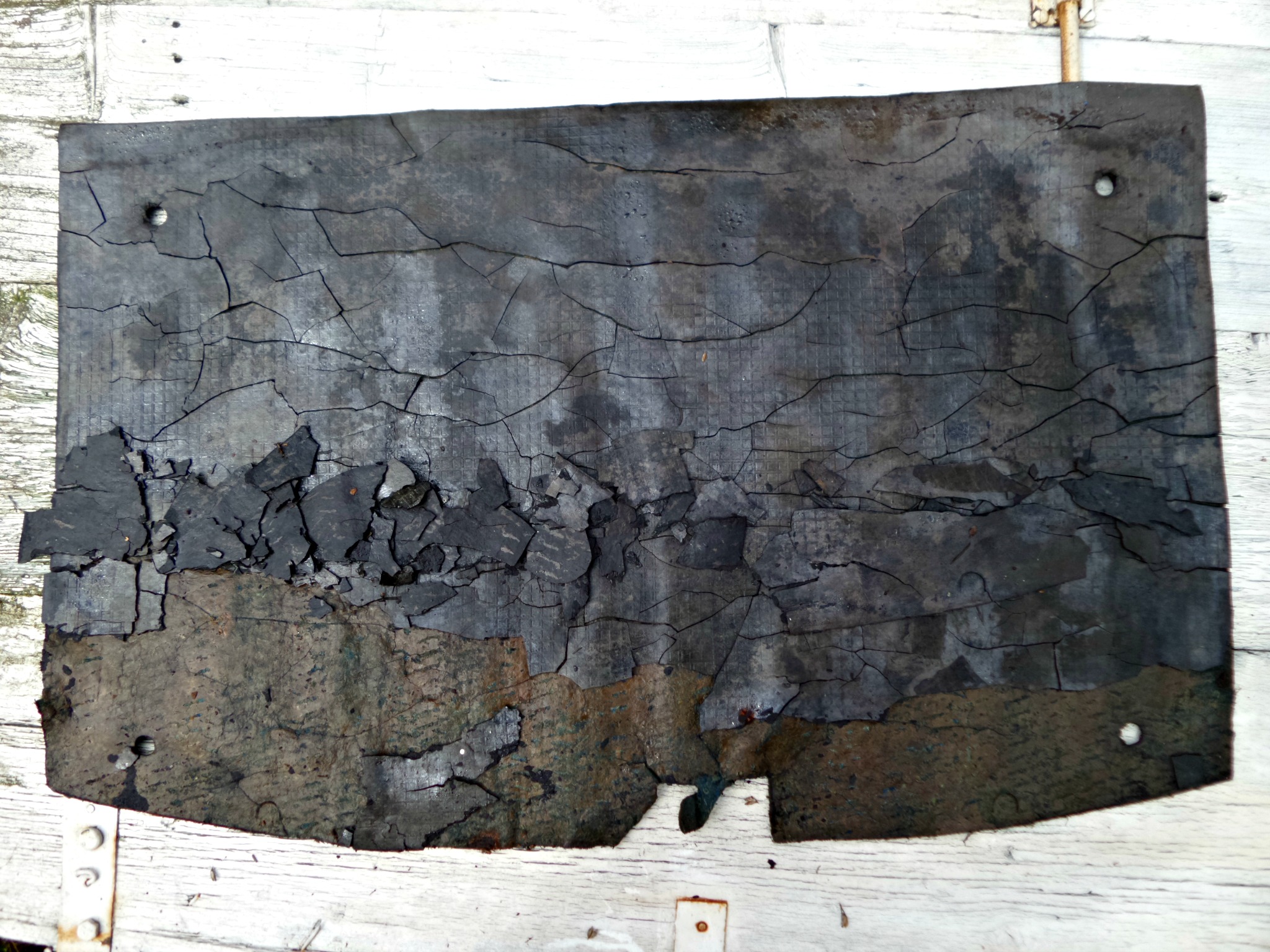

Po zajęciu honorowego miejsca w garażu, rozpoczęło się wybebeszanie. Na pierwszy ogień poszedł bagażnik. Wykładzina niestety musiała odejść. Była cała nasiąknięta wodą, w dodatku kruszyła się i rozpadała. Sami zresztą znacie te numery...
Pod spodem na szczęście nic się jeszcze nie rozwinęło. Jedynie w lewym dolnym rogu widać, że coś tam próbuje nieśmiało korodować. Reszta w zaskakująco dobrym stanie, jak na 25 lat w Szwecji. Bagażnik odkurzyłem, umyłem i wysuszyłem. Zanim włożę tam nowe wygłuszenie, wymienię uszczelkę zamka klapy i sprawdzę, czy nie cieknie gdzieś z wycieraczki.

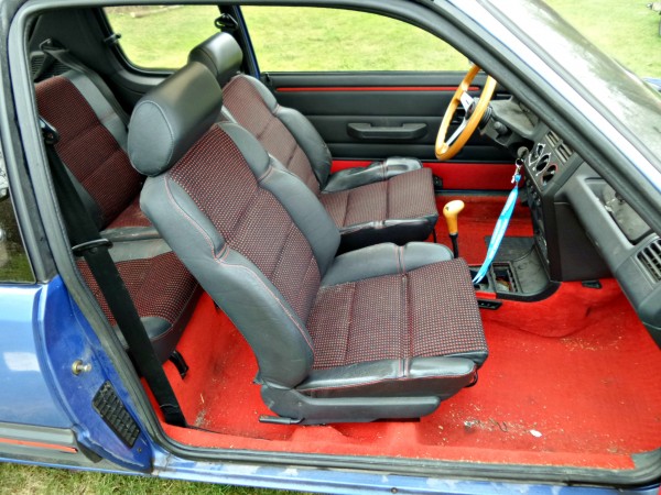

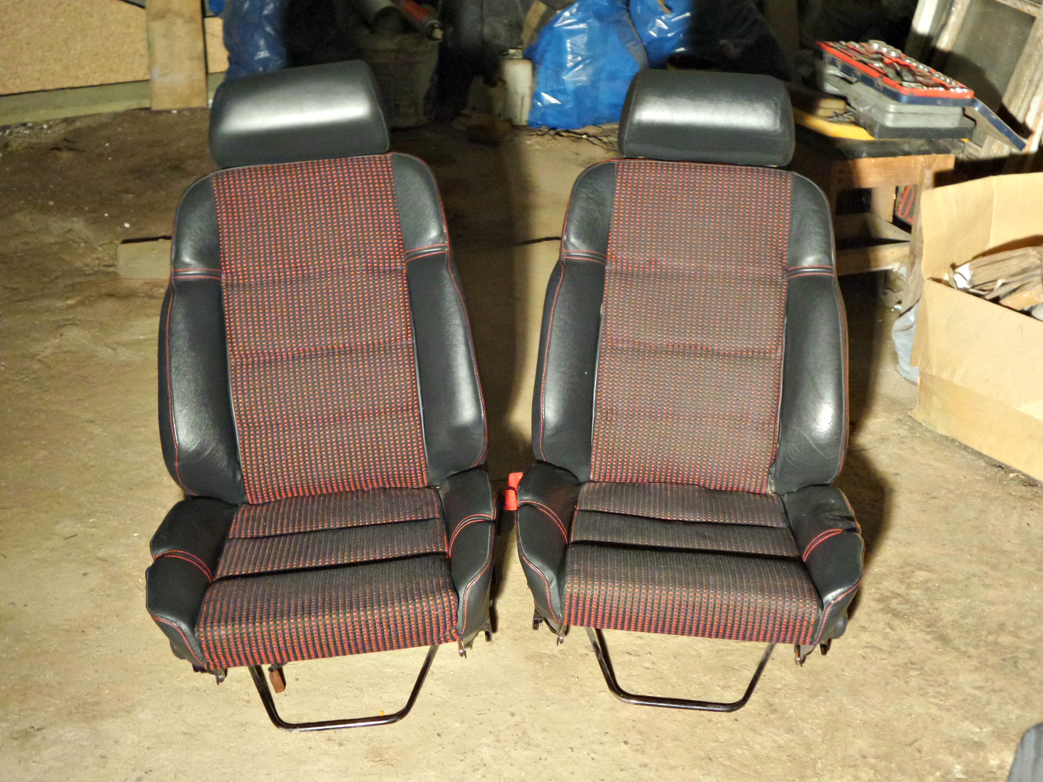

Uzbrojony w zestaw hartowanych kluczy i wiadro WD-40 przystąpiłem do demontażu foteli. Ku mojemu zdziwieniu, wszystkie śruby odkręciłem najmniejszą grzechotką, absolutnie bez żadnych problemów. Nic się nie urwało, nie połamało, po prostu szok! Tak samo ze śrubami pasów.

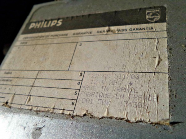

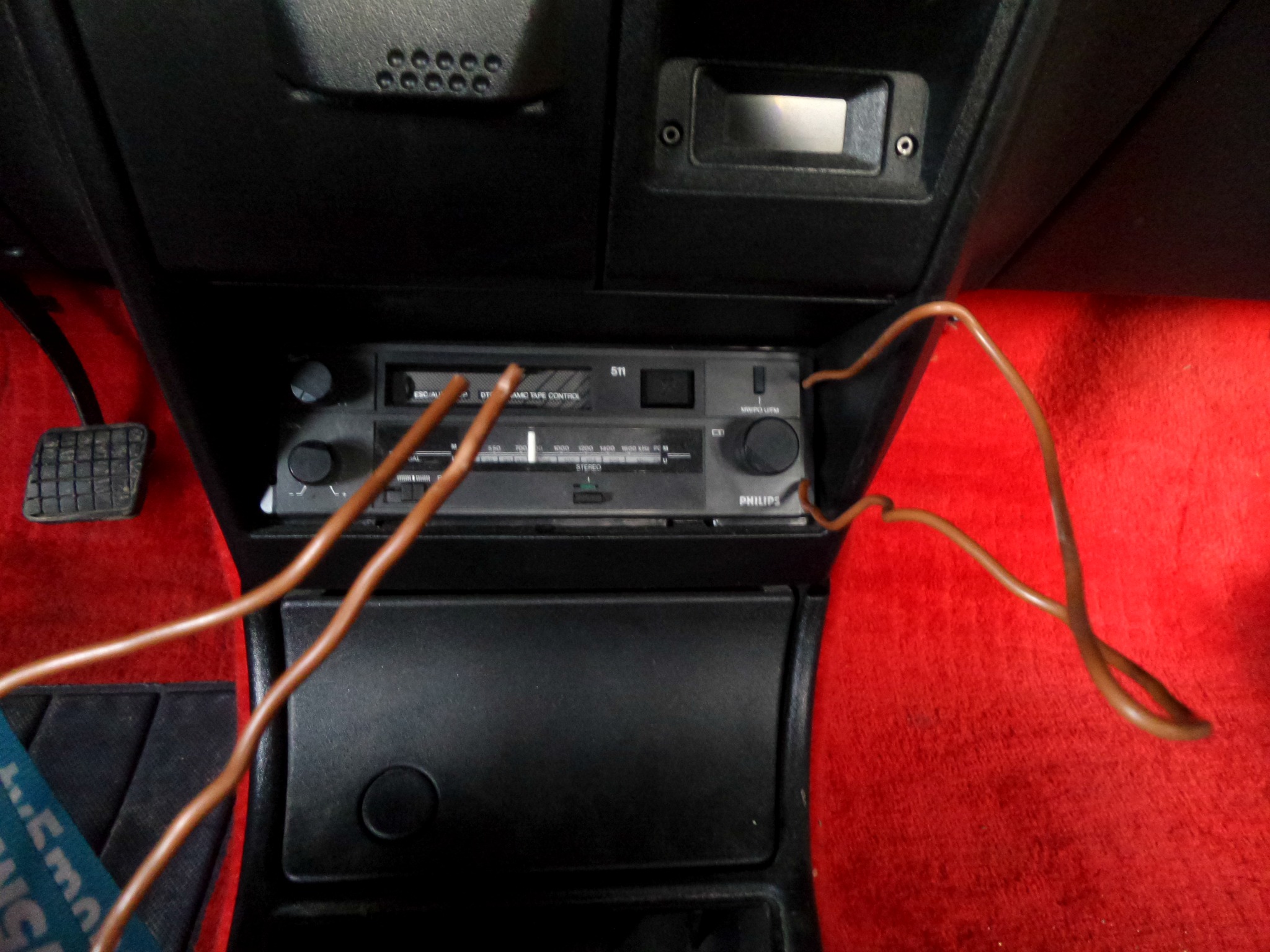

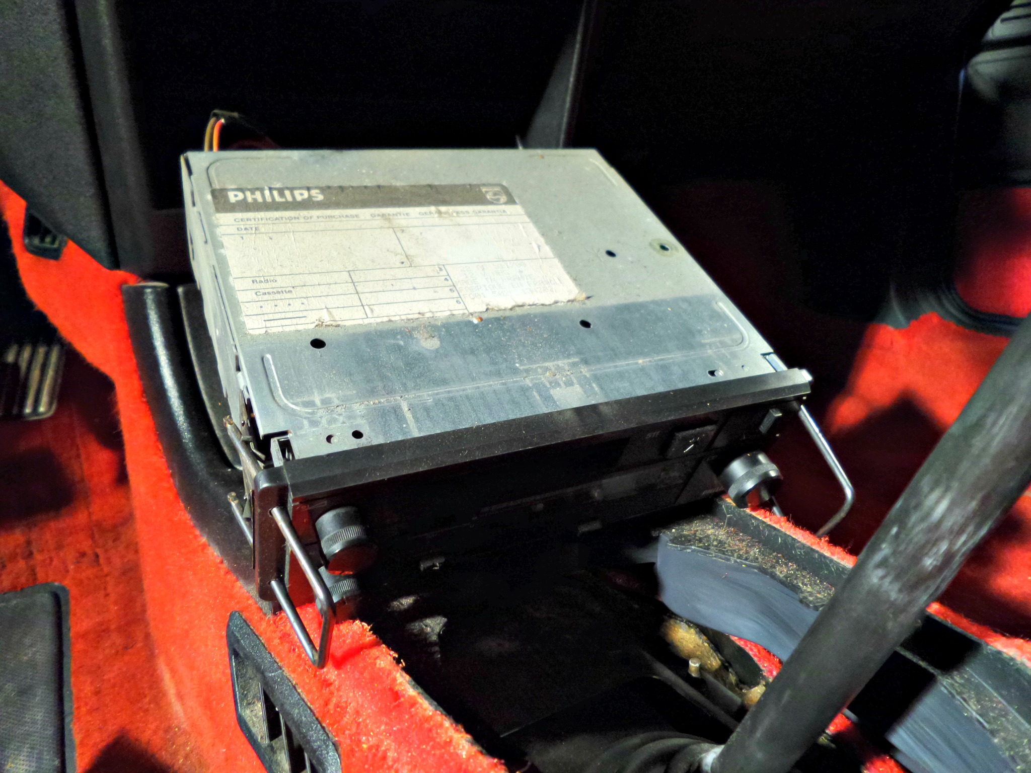

Ale przecież nigdy nie może być za kolorowo. Żeby było śmieszniej, powstrzymało mnie... radio. Skubane nie dało się nijak ruszyć, mimo że próbowałem ze wszystkich stron - drutem, gwoździem, prętem. Akurat oryginalnych "wyjmaków" do auta nie dostałem. Cóż, będzie kolejne starcie, żeby wykręcić tunel.

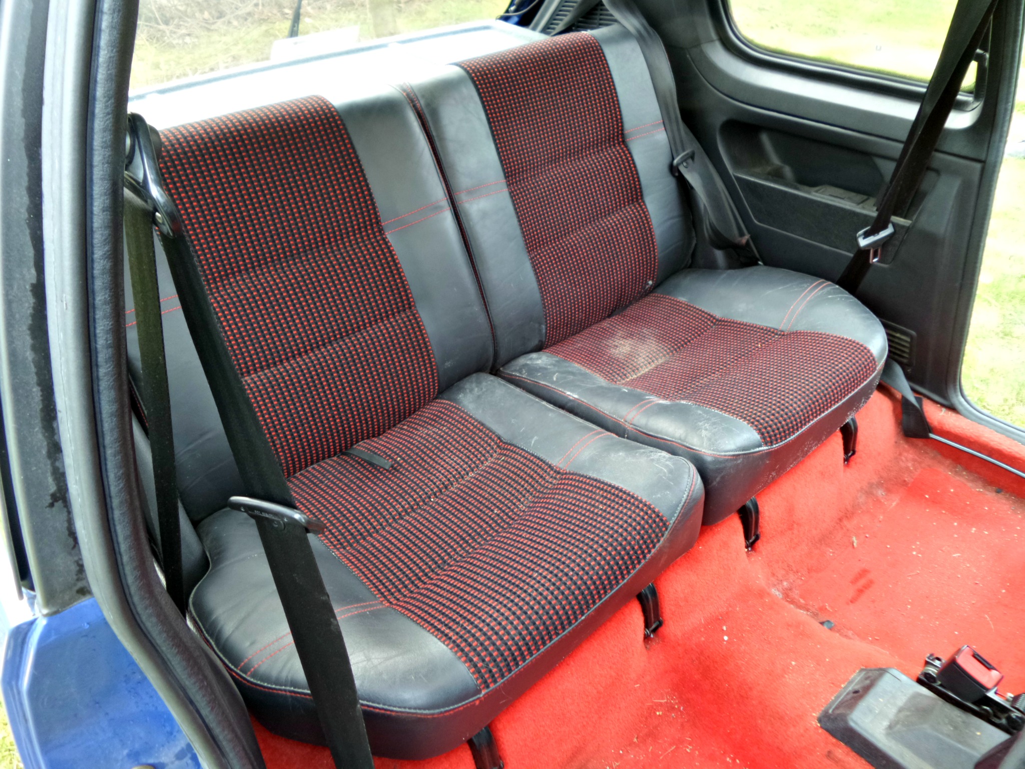

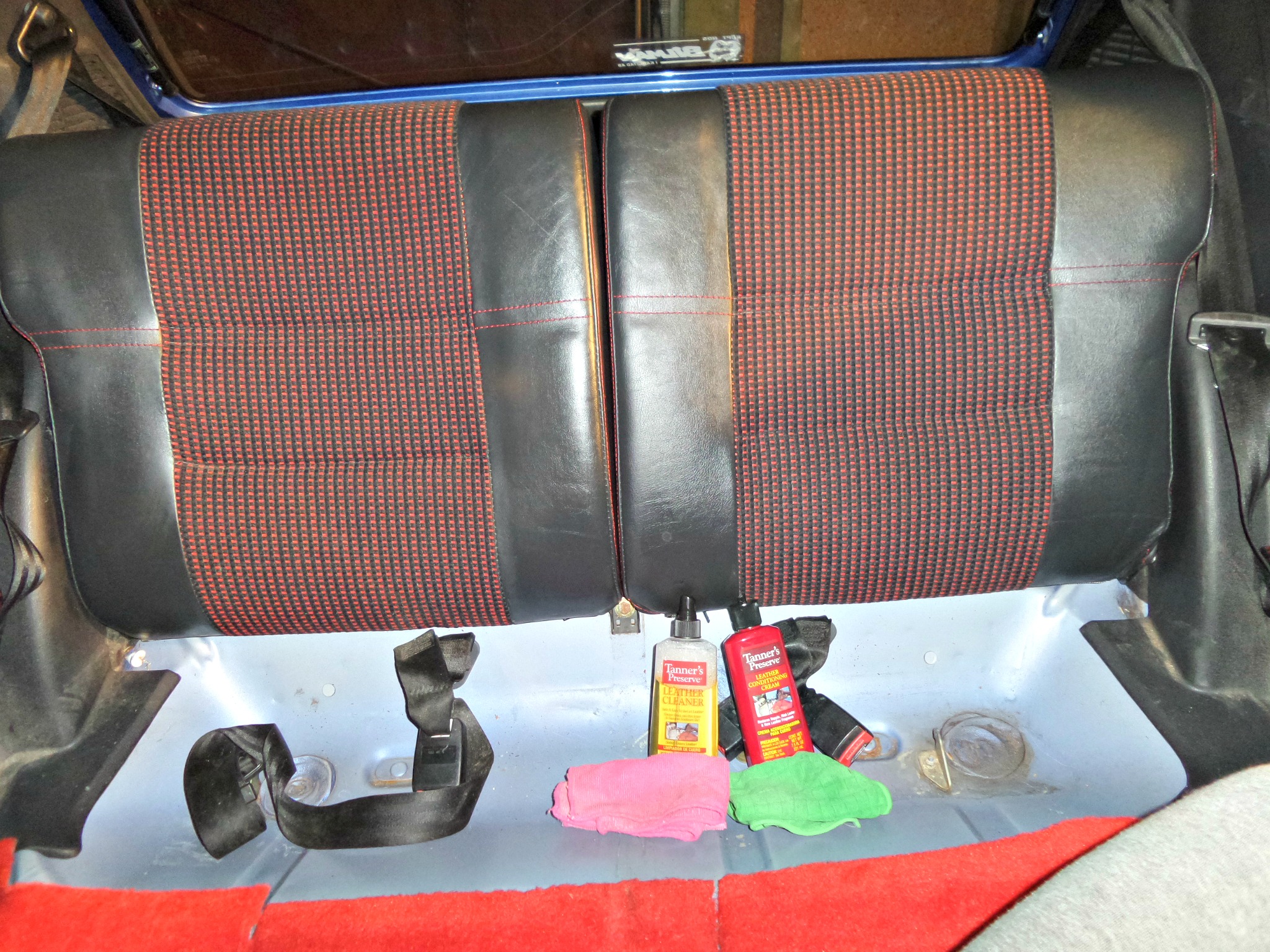

Na dobranoc, żeby wykorzystać jak najlepiej niepracującą sobotę wyodkurzałem jeszcze fotele i tylne kanapy, umyłem je środkiem do skór i zaimpregnowałem.
W wannie moczyła się w tym czasie wykładzina bagażnika. Jest w bardzo dobrym stanie, więc w przypływie radości namoczyłem ją jeszcze w pachnącym Cocolino. Właśnie schnie w ogrodzie.
Fotele pójdą jeszcze do prania materiału. Wykładzina też wylatuje z auta i leci do prania, żebym w tym czasie mógł wywalić stare wygłuszenia.

A to radio to czasem tą śrubą z tyłu nie jest przymocowane do do budy w jakiś sposób? Może zdejmij boczki tunelu, albo jakoś tak i zobacz czy tam nie sięgniesz do tyłu radia.

U Jaremy w xr vol.2 musielismy radio podważyć śrubokrętem bo ta blaszka na około skorodowała, i trzymała nawet po odciągnięciu zatrzasków

Spróbuj wsadzić cztery palce do wnęki na kasety i nacisnąć w dół z wyczuciem ale stanowczo. powinno wychylić się na tyle, że od góry będzie szpara na uchwycenie.

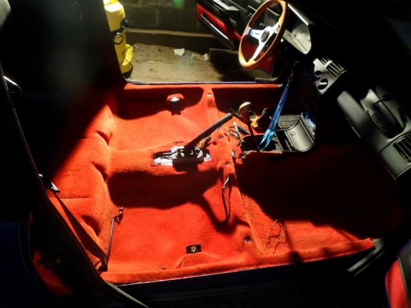

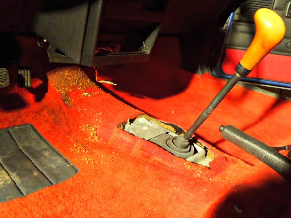

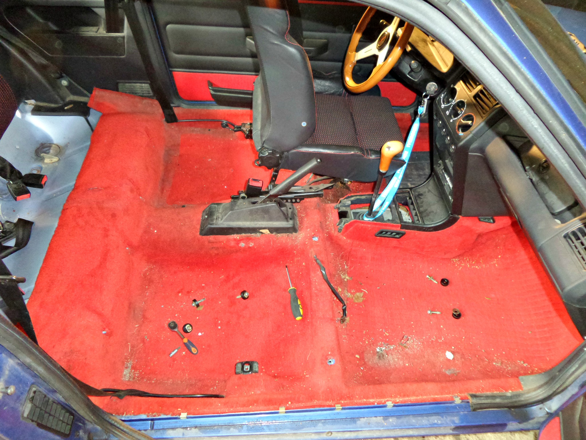

Dzięki za rady, ale postanowiłem wyciągnąć radio bez kombinowania. Udało się dorwać pasujące pręto-wyjmaki i kaseciaka w końcu wytargałem. Co się okazało? Że to Philips Made in France...

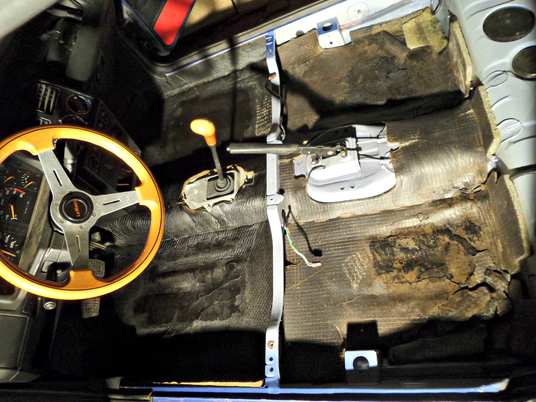

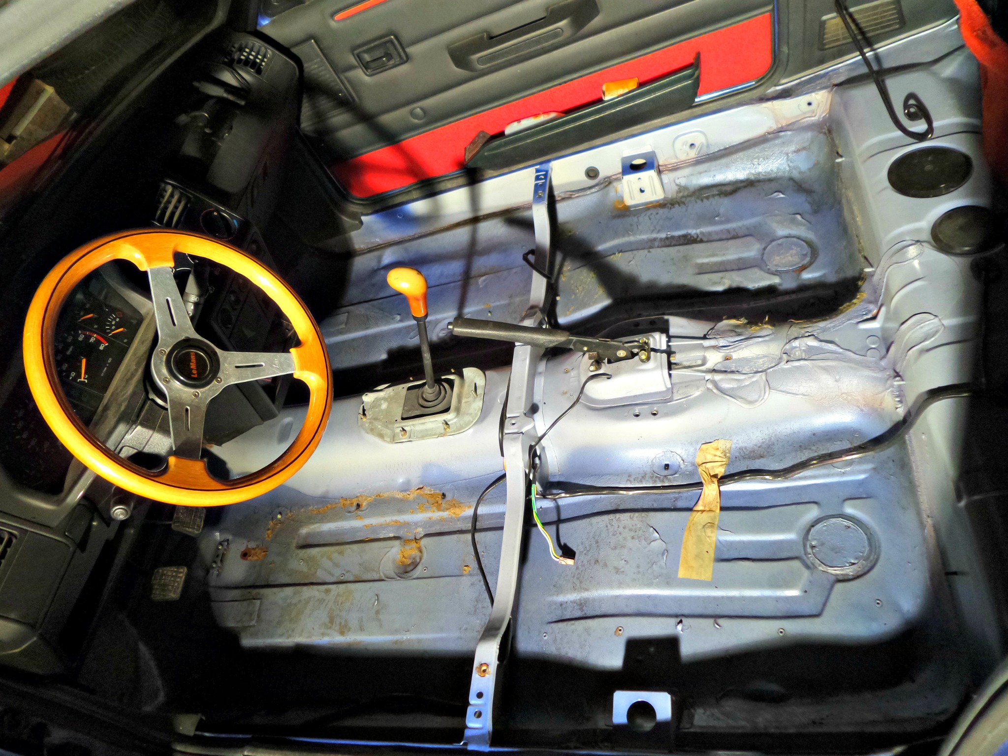

Tunel stawiał trochę oporu, ale w końcu wylazł, odsłaniając kupkę śmieci.
Już nic nie stało na przeszkodzie, żeby wyjąć dywan. Trochę się bałem o to, co zastanę pod spodem, bo wykładzina była nieco wilgotna.
I faktycznie - maty były nasiąknięte. Ale wyglądało to tak, jakby w aucie skropliła się wilgoć, bo nie zauważyłem śladów przedostawania się wody z zewnątrz. Widocznie nagła zmiana klimatu i rozmrażanie na pokładzie TIRa nie wyszły mu na dobre.
Na szczęście po wyjęciu wygłuszeń, podłoga okazała się nie tyle zdrowa, co praktycznie nieskazitelna. Nie zauważyłem nawet kropeczki rdzy, czy nalotu. Im lepiej poznaję to auto, tym bardziej mnie zadziwia.

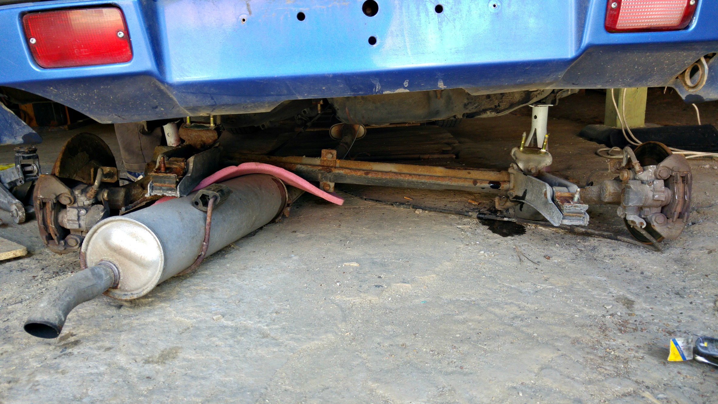

Na sobotę rano zaplanowaliśmy z Józkiem targanie belki w LeMansie. Jako, że auto do tego zabiegu przygotowałem już jakiś czas temu, pozostało tylko wjechać na stanowisko pracy.
Ciepła, wiosenna pogoda sprzyja kulturze pracy silnika. GTI zapalił za pierwszym przekręceniem kluczyka i to od razu na cztery gary. Obroty trzymał równiuteńko i mimo przedmuchów w okolicy kolektora wydechowego chodził tak, jakby już chciał jeździć, a nie kisić się w ogrodzie pod drzewem.
Belka wyszła bez oporów. Nie wygląda najlepiej. Teraz czeka ją regeneracja kowalską metodą majzla i młota. Miejmy nadzieję, że nie będzie stawiała oporu.
Bardzo za to ucieszył mnie widok, jaki zastałem pod belką. Nie mówię tu rzecz jasna o szwedzkim błocie. Poza drobnym nalotem większe ogniska korozji w zasadzie nie występują. Wystarczy porządne czyszczenie, konserwacja i będzie święty spokój na długie lata. Marzy mi się taki spód, jaki miał Maro w swoim CTI O-)

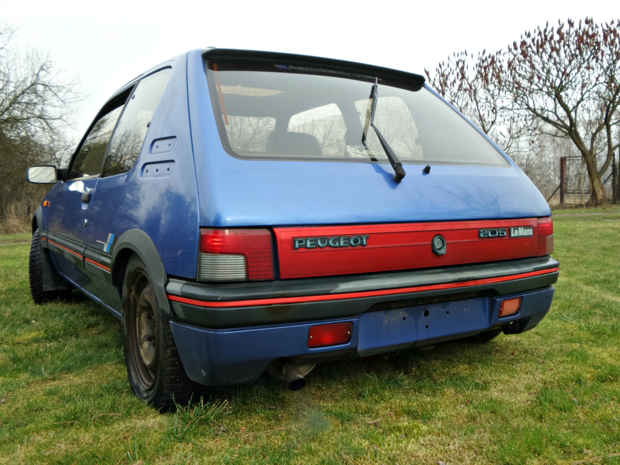

Tak wygląda Harriet obecnie. Mam nadzieję, że niedowład kończyn nie potrwa długo i staruszka jeszcze pohula...

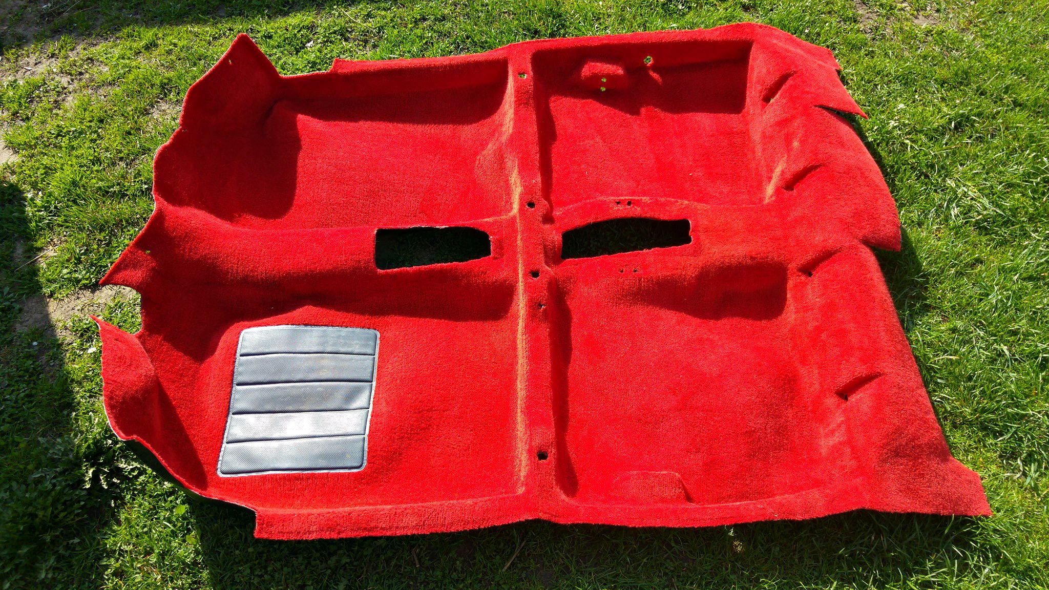

Wykładzina wyprana i wysuszona. Wszystkie plamy zeszły :Y
