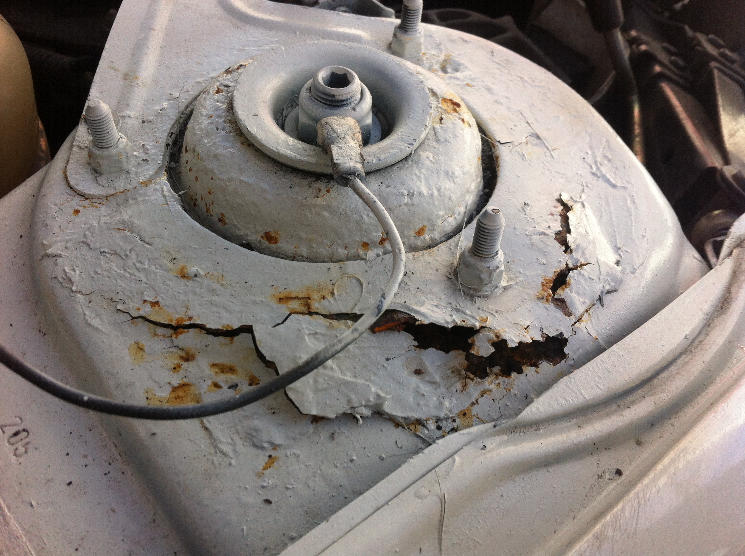

eh...miała być taka ładna sobota - pucowanie puga do niedzielnego zakończenia sezonu na Energa Arenie w Gdańsku, a tu takie kwiatki, czyli amortyzator zaczął się pomału ewakuować przez maskę.
Dziadek właścicielki nie tyle konserwował "coś" pod maską lecz po prostu ukrywał stan faktyczny - czyli przeżarte kielichy, używając jakiegoś lepika + na to biała farba
No nic blacharz ustali czy jest do czego spawać, jak nie będzie to historia tego wątku będzie nadzwyczaj krótka
Nauczka na przyszłość - poszukiwanie auta w górnych widełkach cenowych dla danego rocznika/modelu też nie daje gwarancji, że będzie cud miód:(

Zdjecie kielicha jest dobrym powodem do odezwania się. Zdaje się ze każda umowa sprzedaży ma zapis o tym, że auto jest wolne od ukrytych wad. A ten kielich był ewidentnie picowany... Swoja droga dziwne, ze w tym roczniku kielich tak zgnil. Jesli piszesz ze auto było z górnej polki cenowej to ja bym żądał pieniędzy na naprawę blacharska..od sprzedajacejnowak68 pisze:Bardzo emocjonalna sprzedaż auta Prawie jak członek rodziny. Odezwij się czasem do byłego właściciela

oczywiście, że się odezwałem - nawet dostałem odpowiedź
"Panie, przecież mówiłam, że Tata coś tam konserwował, ja się na tym nie znam - oglądał pan auto. Nie jestem jakimś oszustem a samochód jest z 92 roku. Ja jeździłam do pracy 5 km, żadne kielichy mi nie wychodziły, może coś się zrobiło, jak przejechał tyle kilometrów."
Auto za 3 tys, użeranie się z "takim" sprzedawcą nie ma wg mnie sensu - zwłaszcza, że w umowie jest zapis, że zapoznałem się ze stanem technicznym itp itd. Szkoda nerwów i czasu.
Mnie tylko wkurza fakt, że przed podróżą (350 km) pytałem o te kielichy - wtedy padła dokładnie taka odpowiedź - nic się nie dzieje, tata tylko coś tam podmalował, żeby ładnie wszystko wyglądało - wie, Pan on jest na emeryturze i się nudzi, to często coś robi przy tym aucie.
Gdyby wtedy padła jasna deklaracja, że kielichy do robienia nawet nie jechałbym oglądać. A tak - trzeba sięgnąć do kieszeni, w sumie przez własną głupotę - mogłem przecież dokładniej sprawdzić auto.

Trzeba być czujnym, a nauka bolesna i kosztowna, ale z przestrogą dla innych. To dziadkowe ciapanie już parę razy wprowadzało zamieszanie w faktyczny stan blacharki.
Trzymam kciuki za doprowadzenie auta do "porządku" i pozytywną inspekcje reszty karoserii.

PiotrDiesel sprzedawał swego czasu wzmocnienia kielichów z nierdzewki. Zapytaj go, może jeszcze ma? Jak robić to raz a dobrze

Też myślę, że użeranie się bez sensu.
Ratuj, ratuj. Czystych bied jest już mało, więc fajnie, jakbyś zachował w oryginale. Inna sprawa, że docenią to tylko freaki i ty sam, bo reszta będzie miała wygrzane, ale nie o poklask chyba chodzi

Wtrącę swoje 3 grosze. Zrobili Cię na "dziadka" (nie mylić z "wnuczkiem"). Pięknie wyglądająca rozpiska z wymienionymi częściami (ważnymi) uśpiła Twoją czujność. Malując te kielichy nie sposób było nie zauważyć, w jakim są stanie. Więc wprowadzenie w błąd jest oczywiste.
Od strony prawniczej sprawa jest do wygrania i jest stosunkowo prosta, ale w mojej ocenie wartość przedmiotu sporu nakazuje dać sobie spokój.
W ogóle taka korozja kielichów jest dziwna. Nie widziałem tego dotąd.
Pogadaj z blacharzem co do możliwości wspawania klielichów wyciętych z dawcy. Możliwe, że będzie do najprostsze ale wcale nie tanie.
Generalnie współczuję, tym bardziej, że wóz wygląda naprawdę fajnie.
Powodzenia
