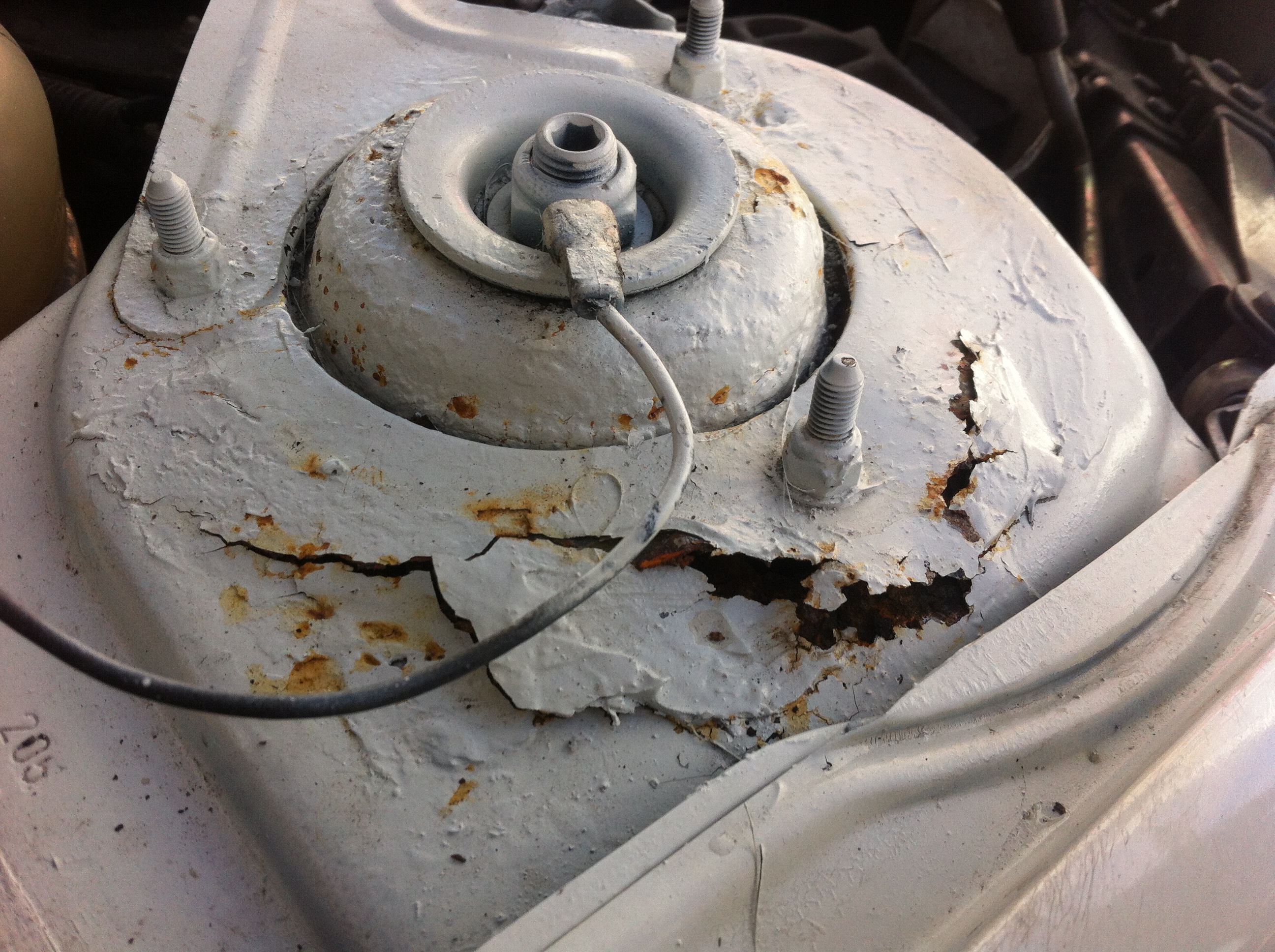

szasz pisze:W ogóle taka korozja kielichów jest dziwna. Nie widziałem tego dotąd.
Ściągnij amory i zajrzyj od spodu, to od dolu zaczyna rdzewiec i tego nie widać, warto przeczyścić
mlody333
Posty: 946
Re: 205 ColorLine 1.1 '92 - 3miasto
Post autor: mlody333 »
Faktycznie dziwnie wygląda. Jak zdejmie zwrotnicę z wahacza to całe kolumny wyjdą z auta w tym przypadku bez odkręcania śrub nad kielichami :mrgreen: . Jak reszta auta od spodu nie ma takich niespodzianek to warto je wspawać. Kielichy wypiaskować od strony koła, pomalować zgodnie ze sztuką, zabezpieczyć, dać plastikowe nadkola i będzie jeździło. Ale koszty szacuję lekko na 1000 jak nie na 2000. Tak jak jest nawet nie ruszaj pugiem na miasto bo na przejeździe tramwajowym kolumny mogą wyjść przez maskę. P.S. Może ta korozja to efekty zbyt dużej ilości wolnego czasu właściciela na emeryturze ???
nowak68
Posty: 1892
Lokalizacja: Świętygród
Post autor: nowak68 »
Dwa koła to koszty trochę przesadzone, chyba, że jakiś warsztat zedrze tyle ile się da.
Jeśli sam znajdziesz części na szrocie i warsztat który Ci to z głową wstawi, to z malowaniem tych części na luzie w tysiaku się zmieścisz. W tym warto wymienić łożyska w kielichach i wszystkie części wypiaskować i albo pomalować farbą albo zrobić w ocynk. Ważne, aby to dobrze i równo wstawić.
Czasem lepiej wstawić cały element od grodzi do lampy, jeśli jest więcej ognisk, ale to już bardzo gruba naprawa i tu te dwa tysie może nie wystarczyć. Znajdź sensownego blacharza i wszystko Ci powie.

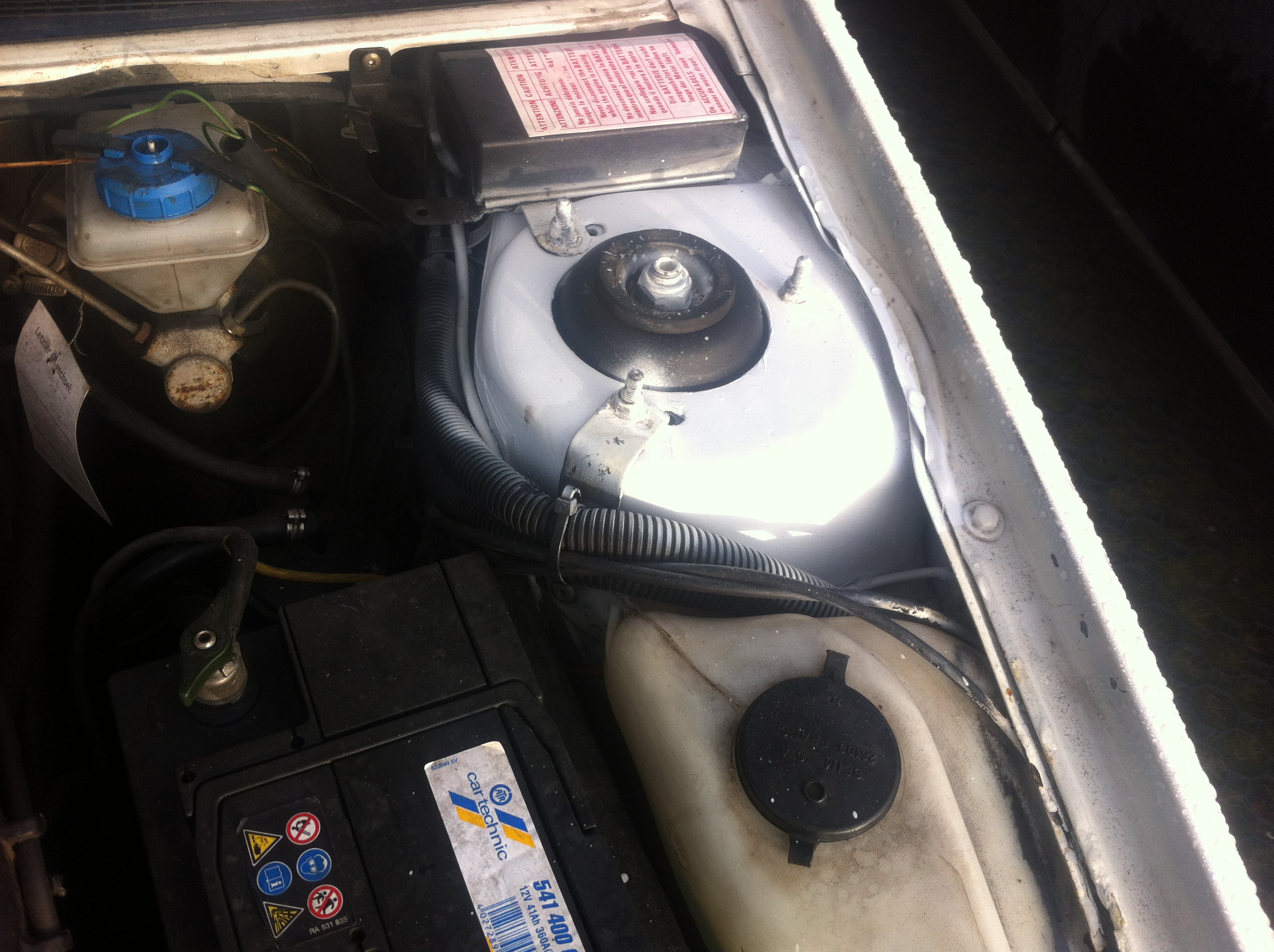

dla przypomnienia widok przed i po :)
przed
przed
po
po

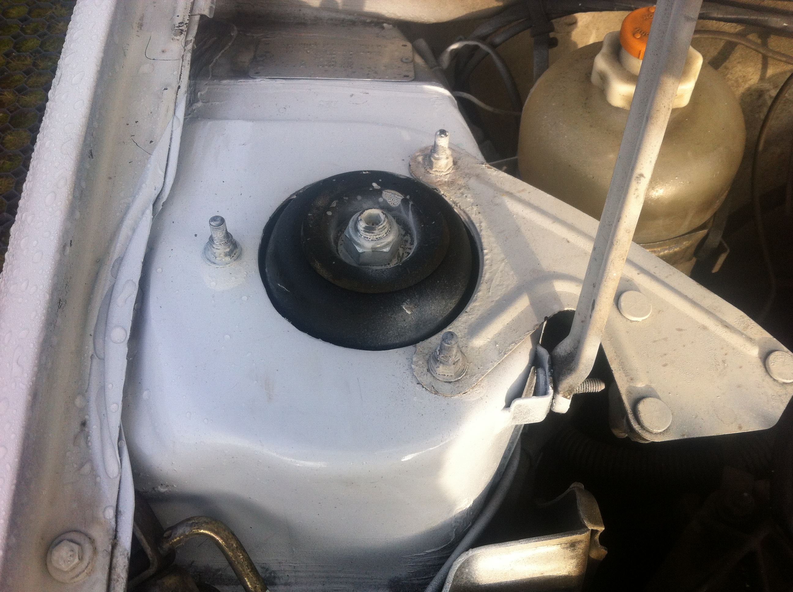

i jeszcze druga strona
fila1223
Posty: 844
Post autor: fila1223 »
piękności panie :)
Tylko mógł pościągać te graty do malowania :P
