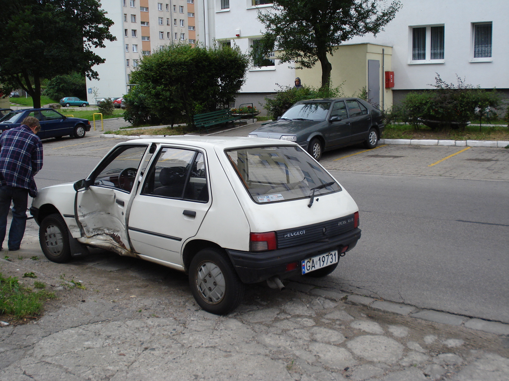

Kiedyś dziadek kupił białego Peugeot'a 205 1.8D, GLD 5-drzwiowa, najprostsza wersja (licznik bez obrotomierza, szyby na korbkę itd ). Z czasem ze względu na stan zdrowia przestał jeździć, a zaczęli z niego korzystać moi rodzice, i w pewnym sensie jest to samochód z mojego dzieciństwa, jeździliśmy nim odkąd pamiętam .
Samochód został kupiony kiedy miał 2 lata i wiernie nam służył jeszcze przez około 14 lat. Zapewne służyłby dłużej - silnik był nie do zajechania a korozja była tylko tam gdzie wcześniej mu się troszkę dostało - pamiętam że zżerało nam troszkę drzwi kierowcy i to było wszystko. Niestety zakończył swój żywot w momencie kiedy ktoś postanowił wyprzedzać na skrzyżowaniu. Dosyć silne uderzenie w drzwi od kierowcy(na szczęście nic nikomu się nie stało). Przesunięty słupek, wgniecione drzwi i podłoga, naprawa nieopłacalna.
Mnie, jako jeszcze dzieciakowi przypadł ten wątpliwy zaszczyt kierowania nim podczas wjeżdżania na lawetę - byłem mały więc spokojnie się zmieściłem, osoby dorosłe miały problem żeby się tam wcisnąć ze względu na duże wgniecenie.
Wykopałem zdjęcia tej białej 205 dzisiaj, i aż przykro mi się zrobiło, tym bardziej jak patrzę na to w jakim stanie była cała reszta auta, na dziś to by była skarbnica części, ale nikt nie przewidział że takie autko się pojawi jeszcze w rodzinie .

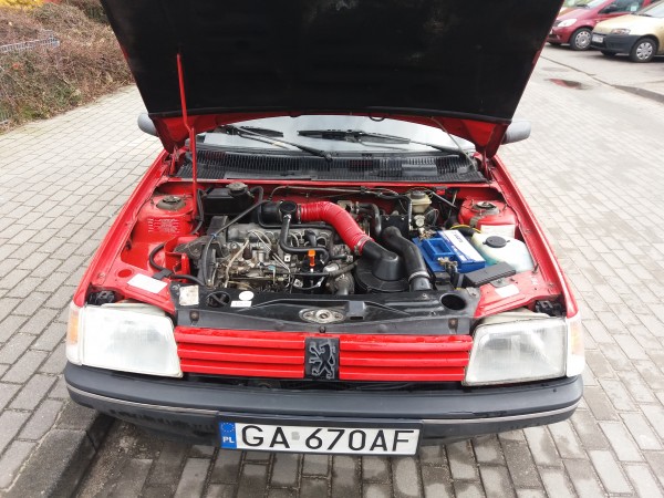

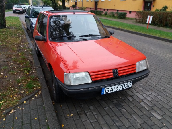

Jednak okazja się trafiła, a kiedy zobaczyłem to autko to byłem pod dużym wrażeniem(bogatsza wersja) i trochę sentyment się odezwał

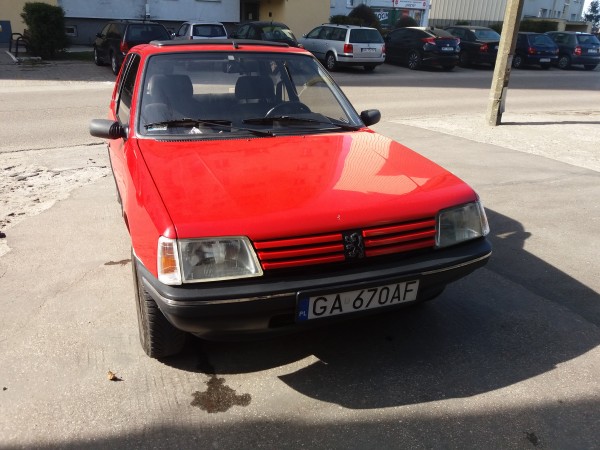

I w ten sposób stałem się właścicielem tej czerwonej strzały, Peugeot 205 1.8 Diesel Turbo 79 koni, 3- drzwiowy.
Autko zostało sprowadzone z Niemiec w roku 95, co podobno wtedy nie było takie proste, w związku z czym został rozłożony, przewieziony i złożony w Polsce, i stąd najprawdopodobniej wynika to, że w dowodzie ma wpisany 95 rok i notatkę że jest to składak. Jednak tego co mi wiadomo to nie został sprowadzony jako nowy, więc raczej jest ciutek starszy ale na obecną chwilę ciężko to stwierdzić. Wiem że na zaciskach hamulców była data produkcji 1992, ale to też nie jest wyznacznik, w każdym razie minimum 22 lata ma
Autko jak na swój wiek nie ma dużego przebiegu - w dniu kupna w połowie października było to powyżej 164 tys. km, teraz to 170 tys. km.
Wraz z wiekiem jeździło coraz mniej, przez co troszkę zostało zaniedbane jeśli chodzi o regularne serwisowanie typu wymiany oleju, pasków itd. Jednak jego stan jest całkiem dobry.
Po kupnie od razu został wymieniony olej,wszystkie paski, rozrząd (który nie był wymieniany przez 13 lat! ), płyn chłodniczy, akumulator, filtr powietrza, sprawdzono wyregulowanie zaworów.
Chwilę później zrobiony został układ hamulcowy - poprzedni właściciel szczęścia do mechaników chyba nie miał. Układ był zapowietrzony,a niektóre przewody zatkane tak, że po wymontowaniu nie można było w nie dmuchnąć - kompletnie zapchane, a odpowietrzniki na zaciskach urwane. Przez to zaniedbanie różnica w hamowaniu między kołami na tylnej osi przez te przewody wynosiła ponad 60 %!
Wymienione zostały przednie zaciski, płyn, przewody hamulcowe (zgermanili mi francuza! - pasowały przewody z golfa 3 )

Fajne DTurbo, szkoda że składak, ale nie zmienia to faktu, że dość mało tych wersji się ostało.
Dokładkę przednią GTI z halogenami polecam, bo do tego modelu zakładane były one fabrycznie.
Popraw sobie umiejscowienie emblematów na klapie (albo dopisz to do listy) bo masz je troszkę za nisko.

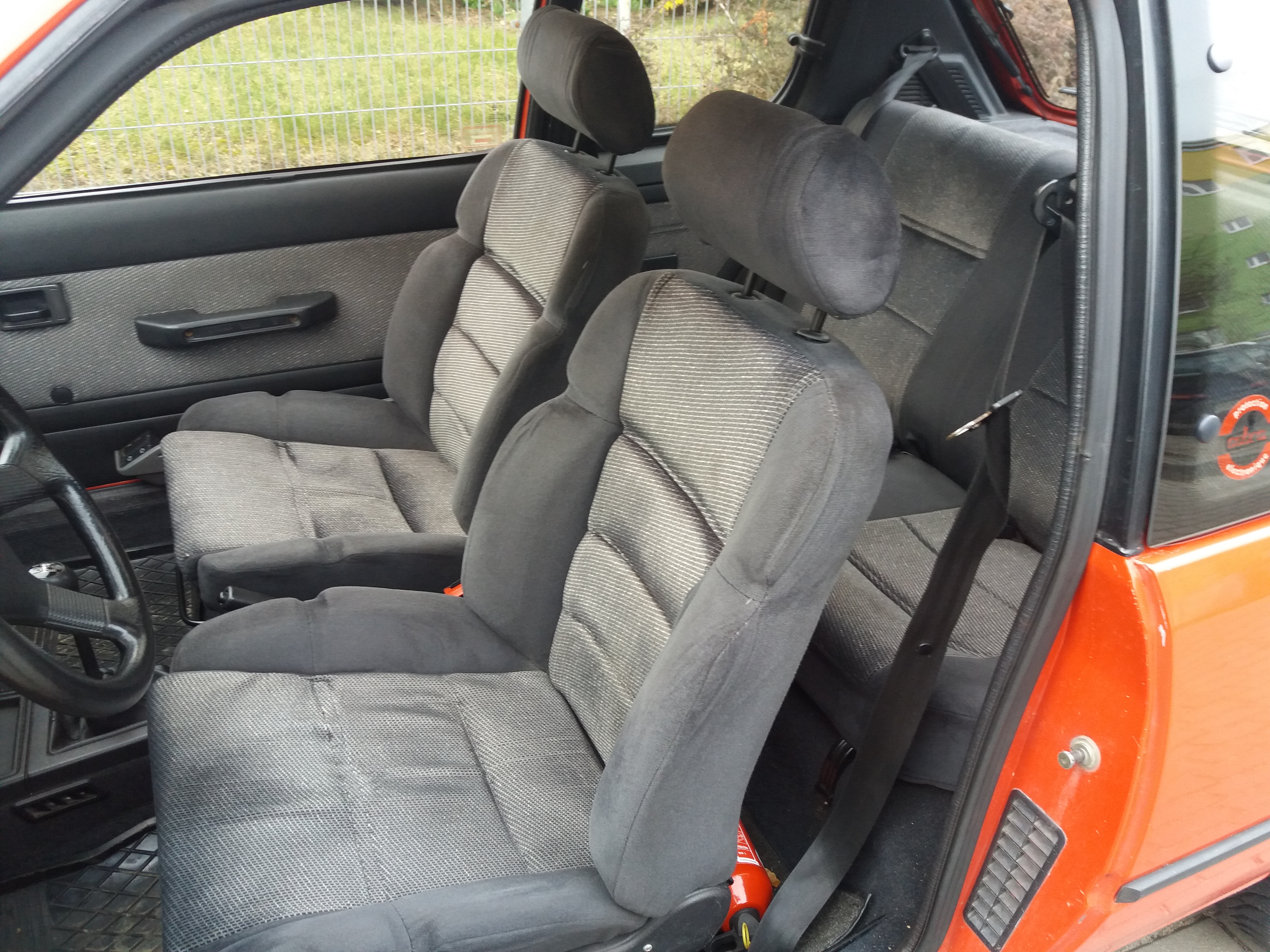

Pokaż jeszcze jakieś fotki wnętrza - ciekaw jestem jak wyglądają fotele przy tak niewielkim przebiegu.

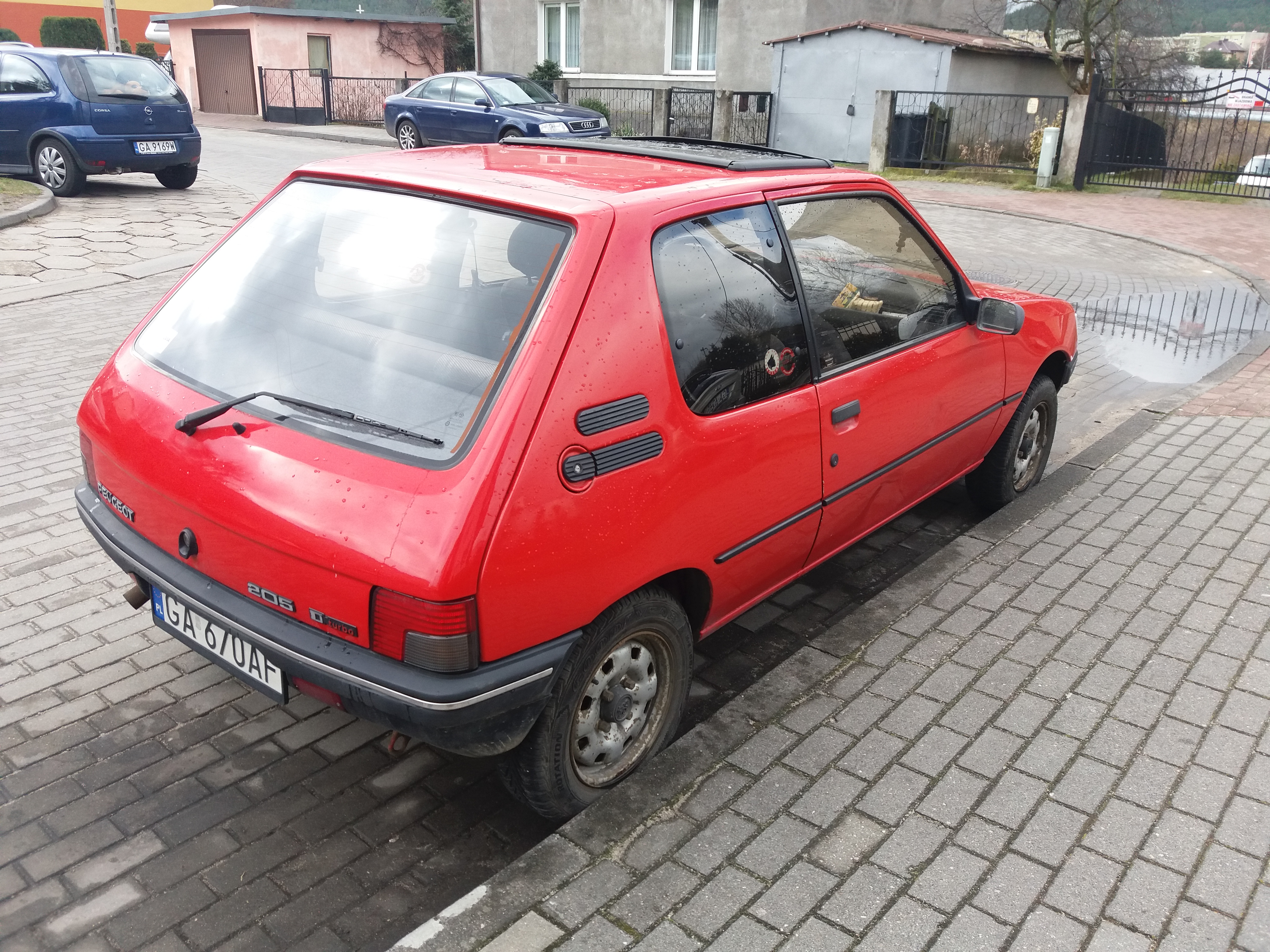

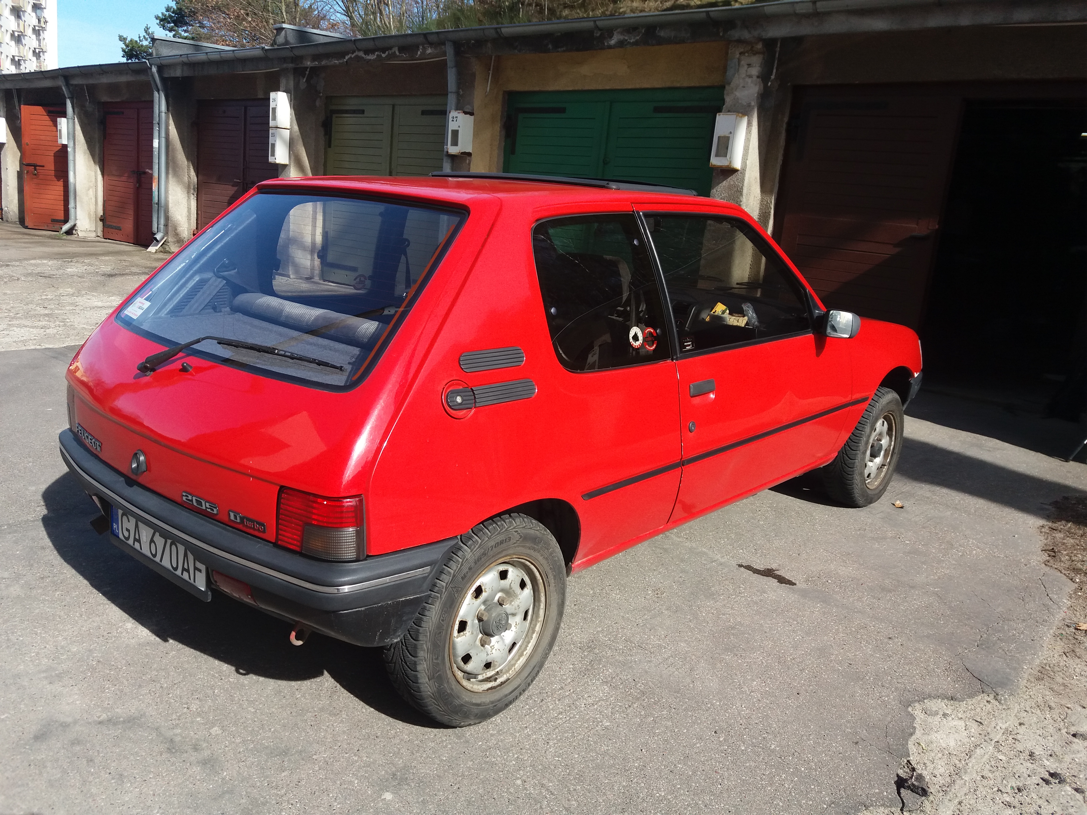

Dorzuciłem kilka zdjęć wnętrza na szybko
Jak dla mnie wnętrze wygląda co najmniej dobrze, poprzedni właściciel nie dość że mało jeździł, to jeszcze miał pokrowce na fotelach, co prawda czuć że gąbka już nie ta, ale wygląda ok
Faktycznie te emblematy powinny być wyżej, ale dopóki o tym nie powiedziałeś to nie zwracałem na to uwagi Musiałbym się dowiedzieć jak to dobrze zamontować żeby ich nie zgubić

Widzę że ta możliwość już się odblokowała, choć 10 postów nie było (zakładam że jakiś admin zadziałał - dziękuję )
Więc wrzucam kilka fotek co by można obejrzeć od razu w temacie

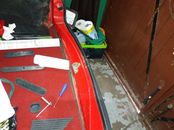

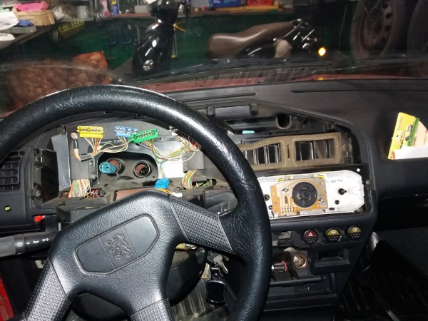

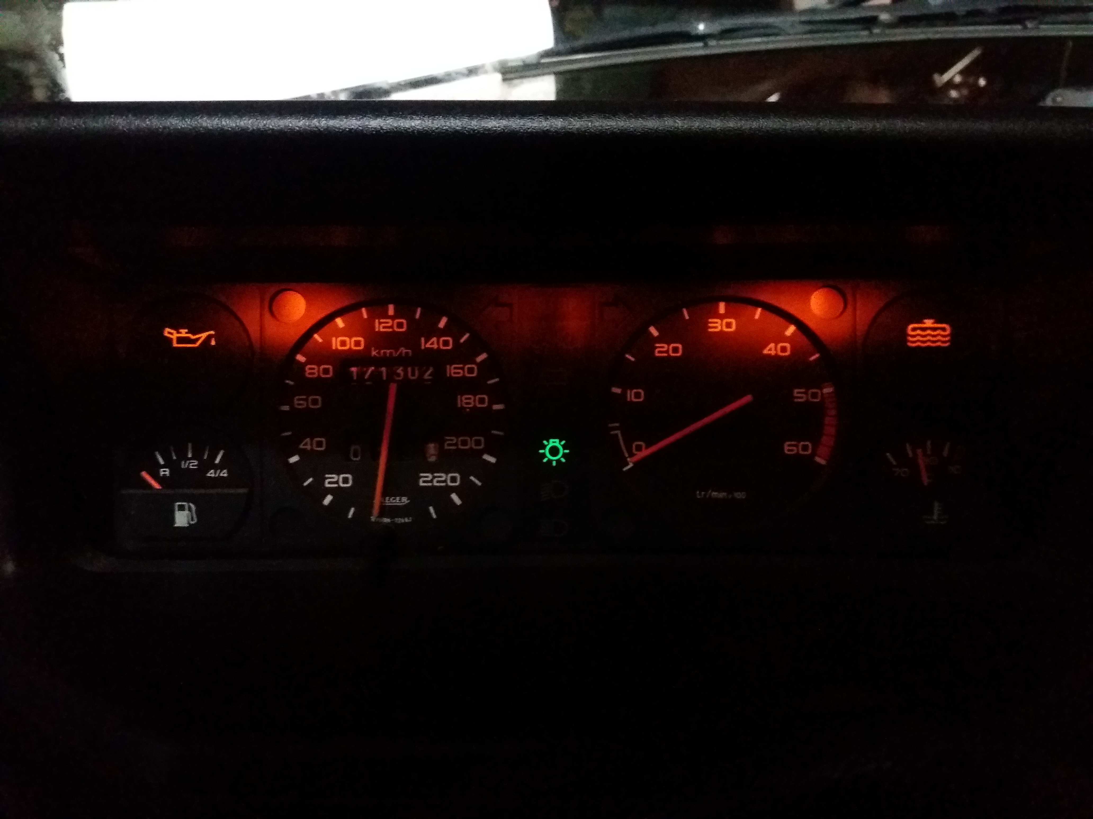

Wczorajszy dzień był dniem pracy przy autku, zdecydowałem się zrobić podświetlenie zegarów bo bardzo mi przeszkadzało jego szczątkowe działanie, miałem pewne obawy co do tego ile to mi czasu zajmie, ale na szczęście nie było to tak czasochłonne jak się na to nastawiałem
Najdłużej walczyłem z jedną zjechaną śrubą po lewej stronie licznika, jak już coraz poważniej myślałem o jej rozwiercaniu to w końcu puściła.
Druga rzecz która zabrała mi najwięcej czasu to... szukanie żarówek w 2 sklepach byłem i powiedzieli mi że albo nie mają albo tylko takie bez oprawek ( do podświetlenia pokręteł ), ewentualnie na zamówienie. ale udało się dostać w hurtowni części na Hutniczej w Gdyni
Przy okazji cały daszek i deska zostały wyczyszczone wraz z kratkami nawiewu które były niesamowicie brudne.
Dodatkowo pociągnąłem kabel od zapalniczki, dodając drugie gniazdo zapalniczki w schowku pod radiem, gdyż zdecydowałem się na montaż wideorejestratora. W ten sposób ma on cały czas zasilanie a wszelkie okablowanie jest schowane (nie potrafię zrozumieć że ludziom nie przeszkadzają wiszące kable). Może i będzie jakieś nagranie dla osób tęskniących za klekotem starego diesla
Dzisiaj autko było na myjce, a zmatowiałe lusterka potraktowałem czernidłem do gum i plastików, efekt co prawda chwilowy ale zadowalający

Niestety równowaga we wszechświecie musi być, skoro jedna rzecz została naprawiona to inna musiała się zepsuć
Ciesząc się z działającego podświetlenia, z uśmiechem na ustach biegam i otwieram każde drzwi i bagażnik osobno, ponieważ pod koniec dzisiejszego dnia padł centralny zamek

Czekam już na kilka paczek i w następny wolny dzień, na pierwszy ogień idą nowe zderzaki wraz dokładką z przodu oraz antenka

świetnie sie prezentuje, do zestawu łądne kółka, napisy na tylnej klapie troche wyżej i bedzie zacnie

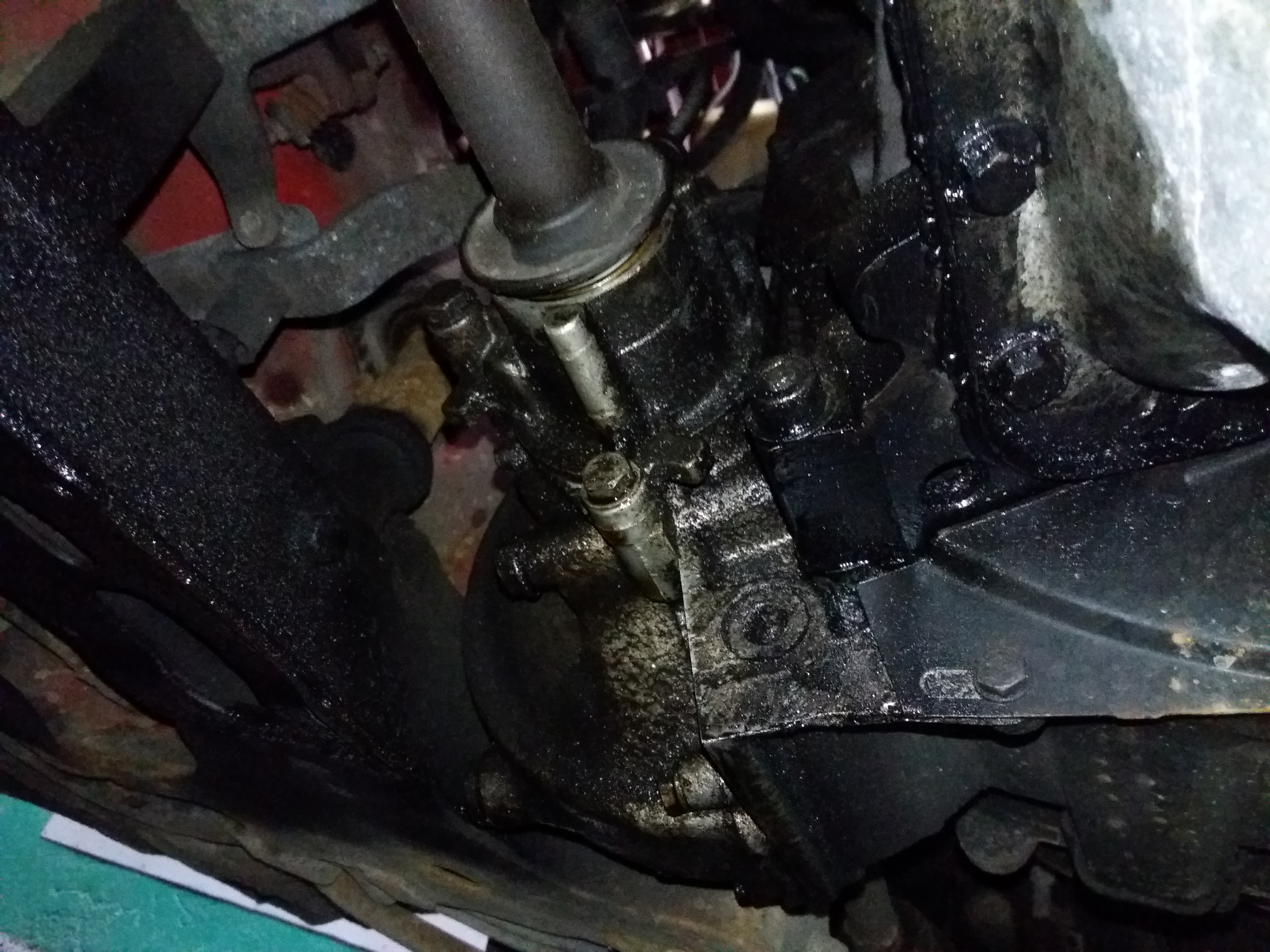

W międzyczasie zrobił małego psikusa - wyciek ze skrzyni biegów ale okazało się, że to tylko drobiazg, jedna uszczelka poszła. Chwilę później stukanie przy przyspieszaniu które już wcześniej występowało nasiliło się no i moja szybka niefachowa opinia, że to dłuższa półośka okazała się trafiona, a półośka została wymieniona.
Wymieniłem rygiel klapy - wcześniej jeszcze u poprzedniego właściciela drobne luzy spowodowały stopniowe jego "przecinanie", w efekcie klapa była coraz bardziej luźna a hałas na jakichkolwiek wybojach niesamowity. Zapomniałem zrobić zdjęcia ale może kiedyś wrzucę, rygiel był już prawie przecięty.
Dodatkowo miałem wątpliwości co do tego czy nie zgubię ozdobnych plastików.
Moje obawy okazały się słuszne, a na szczęście że o tym pomyślałem wcześniej, mogłem spokojnie je wymontować, skleić i porządnie zamocować. przyszedł już komplet nowych letnich opon, teraz jeszcze tylko jakby mi się udało znaleźć sensowny termin na zrobienie renowacji felg i założenie od razu nowych oponek to byłoby super. Niestety tam gdzie chciałem robić to się okazało że terminy do majówki zarezerwowane.

Swoją drogą, na zdjęciach wygląda on dobrze, ale w rzeczywistości nie jest tak "czerwono". Jest parę miejsc które wymagałyby poprawek blacharsko - lakierniczych,(rdzy nie ma żadnej - chodzi tylko o jakieś wgniecenia, zadrapania i pęknięcia lakieru).
Z tego co słyszałem to nawet robienie drobiazgów bywa drogie. I skoro u mnie jest tego więcej to czy nie lepiej rozważyć oddanie go całego do malowania?
Podsumowując pytania
Rejestrować go jako zabytek? co o tym sądzicie?
Poprawki blacharsko - lakiernicze - zająć się nimi pojedynczo czy lepiej zbierać na malowanie od razu całości?

No i plany wyjazdowe nieco się popsuły
Zamówiłem nowy filtr paliwa i wymieniłem pasek pompy vacuum. no i niestety okazało się że sprawcą pisków nie jest pasek (choć i tak wymiany wymagał).
Wszystko wskazuje na to że poszło łożysko tej pompy no i pytanie, Czy ktoś z Was miał coś do czynienia z tą pompą? Nie wiem jak to wygląda dokładniej, jeśli się okaże że łożyska z tej pompy trzeba wyciskać jakąś prasą no to tego nie zrobię więc bez sensu żebym to w ogóle ruszał. Ktoś coś wie na ten temat?

Nie lepiej kupić używaną z C15? Wygląda na to, że to te same pompy.
