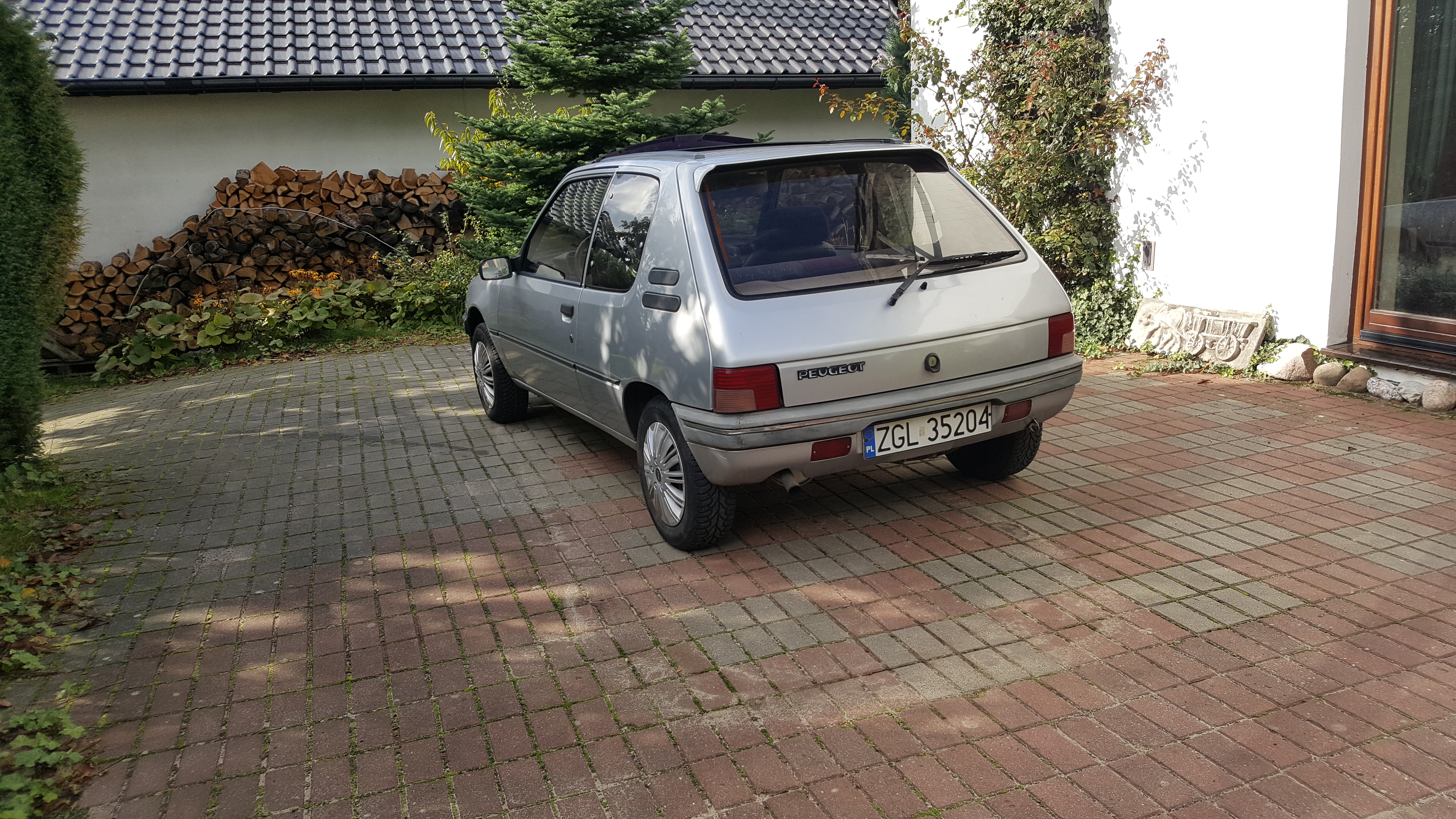

Siemanko! Chciałbym się pochwalić swoim nowym nabytkiem. Jest to peugeot 205 z 1994 roku. Wersja prawdopodobnie forever. Motor 1.4 75koni na monowtrysku i żeliwnym bloku. Jest to moja druga 205tka, poprzednia była 1.1 XE wyciągnięta w opłakanym stanie mechanicznym z osiedlowego parkingu za 700zł, która niestety pomimo poświęconego czasu na przywrócenie jej do życia (swap 1.1 z uszkodzoną UPG-1.4), malowanie oraz ogarnięcie reszty mechaniki skończyła na złomie. No cóż, życie zweryfikowało jak się kończy zaufanie do ludzi względem ich słów o umiejętnościach lakierniczych czy też o stanie kupowanego silnika "na gębę". Koniec końców skończyło się na lakierze odpadającym płatkami z całego auta oraz z silnikiem dymiącym jak parowóz i braku ekonomicznego uzasadnienia kontynuacji projektu. Ale koniec narzekania. Nowe auto, nowa przygoda i całkowicie inne podejście do sprawy.

Też mnie to zastanowiło. Co się stało z tym zderzakiem i co kryje za sobą okaże się przy okazji demontażu. Dokładkę z kratkami również posiadam w swoim małym zbiorze części które kupowałem gdy wpadało jakieś ciekawe ogłoszenie na grupie fb czy olx.Kojarzę tego Forevera z zaszpachlowanymi otworami w dokładce. Co ciekawe, wygląda na to, że wcześniej miał halogeny przeciwmgłowe, bo na panelu masz dalej oddzielny przycisk do nich.
Co do felg, to jeśli są to 7x15, to nie wróżę nic dobrego przy zwykłej budzie.
Koła te zostaną i tak zamontowane na samochodzie, jeśli nie od razu to w przyszłości. Będzie trzeba podciąć nadkola - no problem. Będzie trzeba wrzucić inną belkę to się wrzuci i nie będzie marudzenia. Docelowo auto ma po prostu służyć jako baza do większego projektu, z góry mówię, że nie będzie tutaj jakiegoś mega spuszczania się nad tym, żeby został to 100% oryginalny forever. Na razie głównym celem jest doprowadzenie go do stanu normalnie jezdnego. W międzyczasie i tak będę zbierać fanty do przyszłych modyfikacji.
To samo pytanie zrodziło się w mojej głowie w momencie gdy go pierwszy raz zobaczyłem. Przy pierwszym myciu chciałem ją zdemontować ale po minucie walki stwierdziłem, że na razie szkoda rozbierać. Teraz im częściej patrzę na nią tym bardziej mi się podoba. Na razie zostaje.a ta owiewka od dachu co tak sterczy?
Na tę chwilę będzie robione generalne ogarnięcie wszystkich usterek. Hamulce, cieknąca rączka szyberdachu, rezystor dmuchawy bo poprzedni właściciel wstawił przełącznik i nawiew działa na zasadzie "albo grubo albo wcale" , półoś/półosie i co tam jeszcze wyskoczy. Z ciekawostek odkryłem, że auto ma odbiornik podczerwieni przy lampce więc postaram się z tym też coś podziałać. Na wiosnę planuję grubsze prace - demontaż wnętrza oraz elementów nadwozia mogących kryć za sobą korozję.

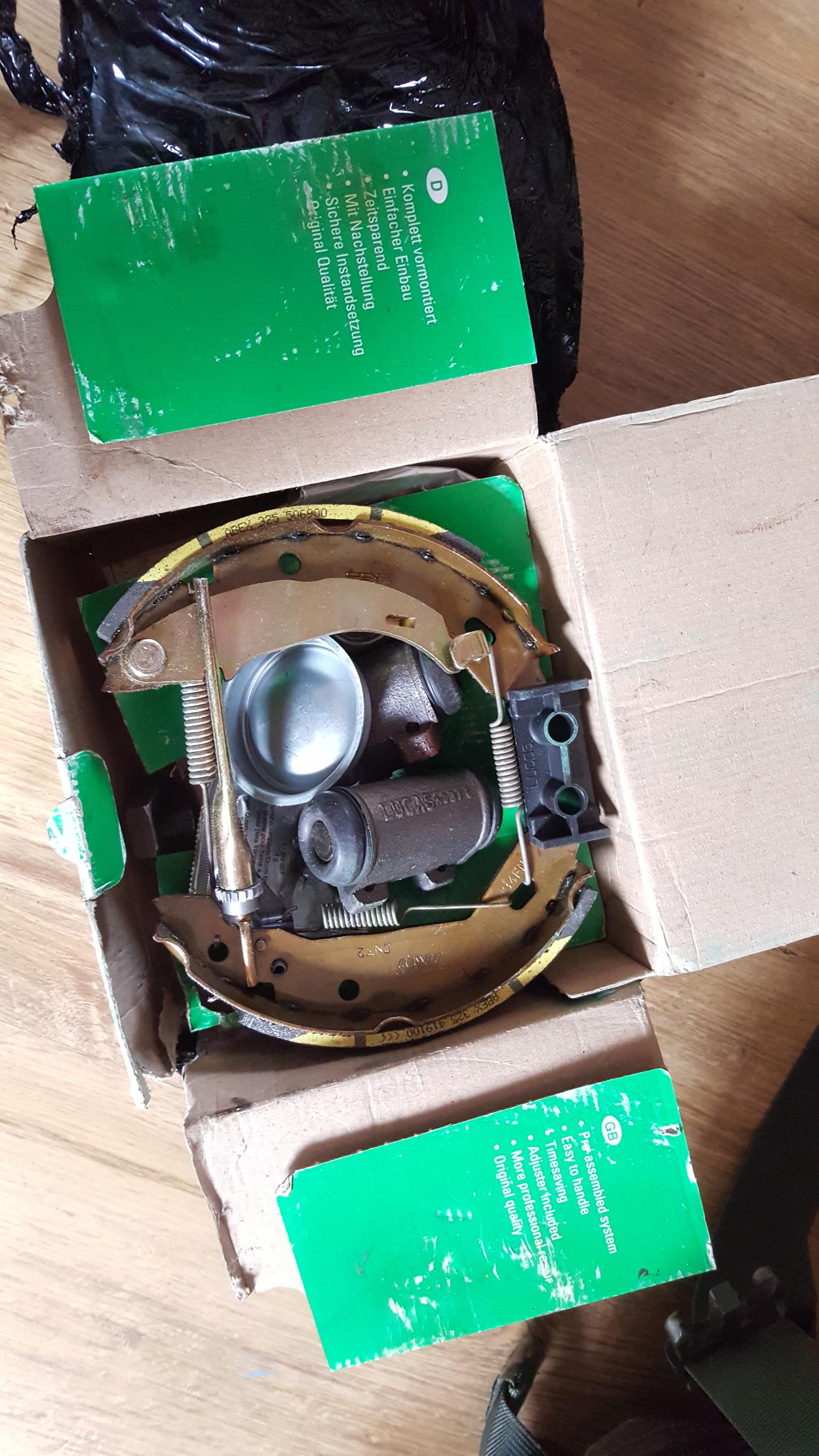

Przy okazji poczyniłem pewne zakupy. Myślałem, że będę musiał ogarniać teraz hamulce tylne więc przeglądając olx natrafiłem na taki oto zestaw za 50zł... zaryzykowałem i jest. Cena w sklepach internetowych o wiele wyższa więc chyba w miarę dobry strzał. Czekam również na przesyłkę z wypiaskowanymi i lakierowanymi proszkowo sankami GTI. Poszukuję również zwrotnic od GTI 1.9.
W sumie to ciężko powiedzieć. Jakoś tak bardziej mi się podoba. Co do zderzaka to widać od wewnątrz wklejone kawałki plastiku i pewnie szpachla od zewnątrz. Kusiło mnie żeby to rozdłubać ale nie planuję w najbliższym czasie ściągać zderzaka więc pokracznie by to wyglądało bo pewnie od razu cały element do malowania by musiał iść.a2legro pisze:Gratuluję zakupu. Interesująca sztuka. Czemu nie chciałeś blendy ? Ciekawe co tam napchali w tą dokładkę.
