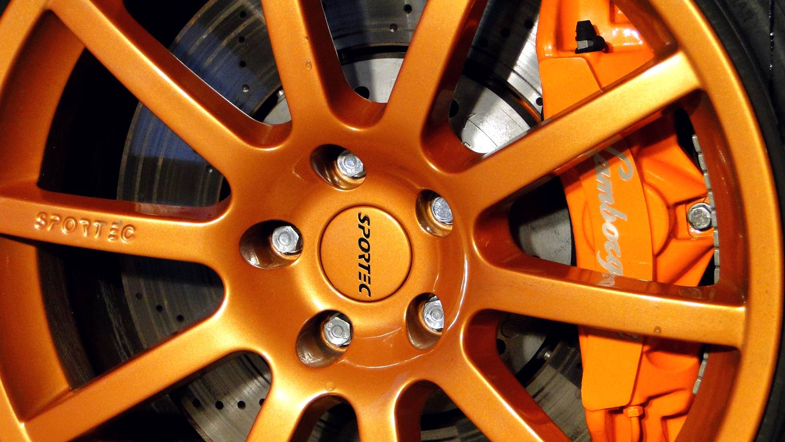

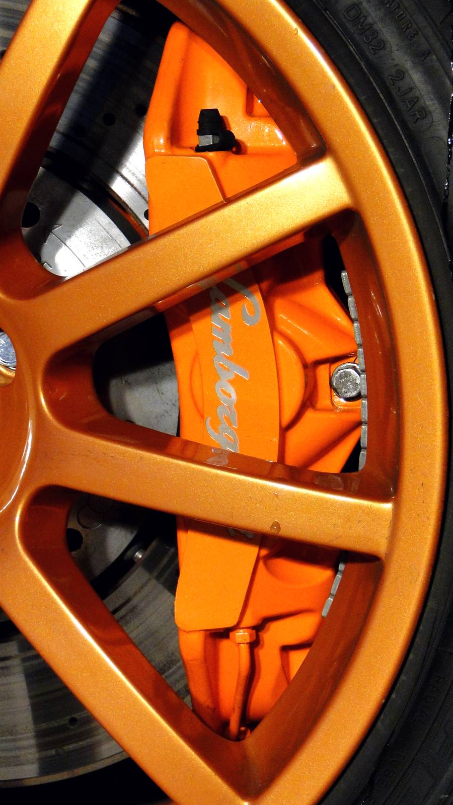

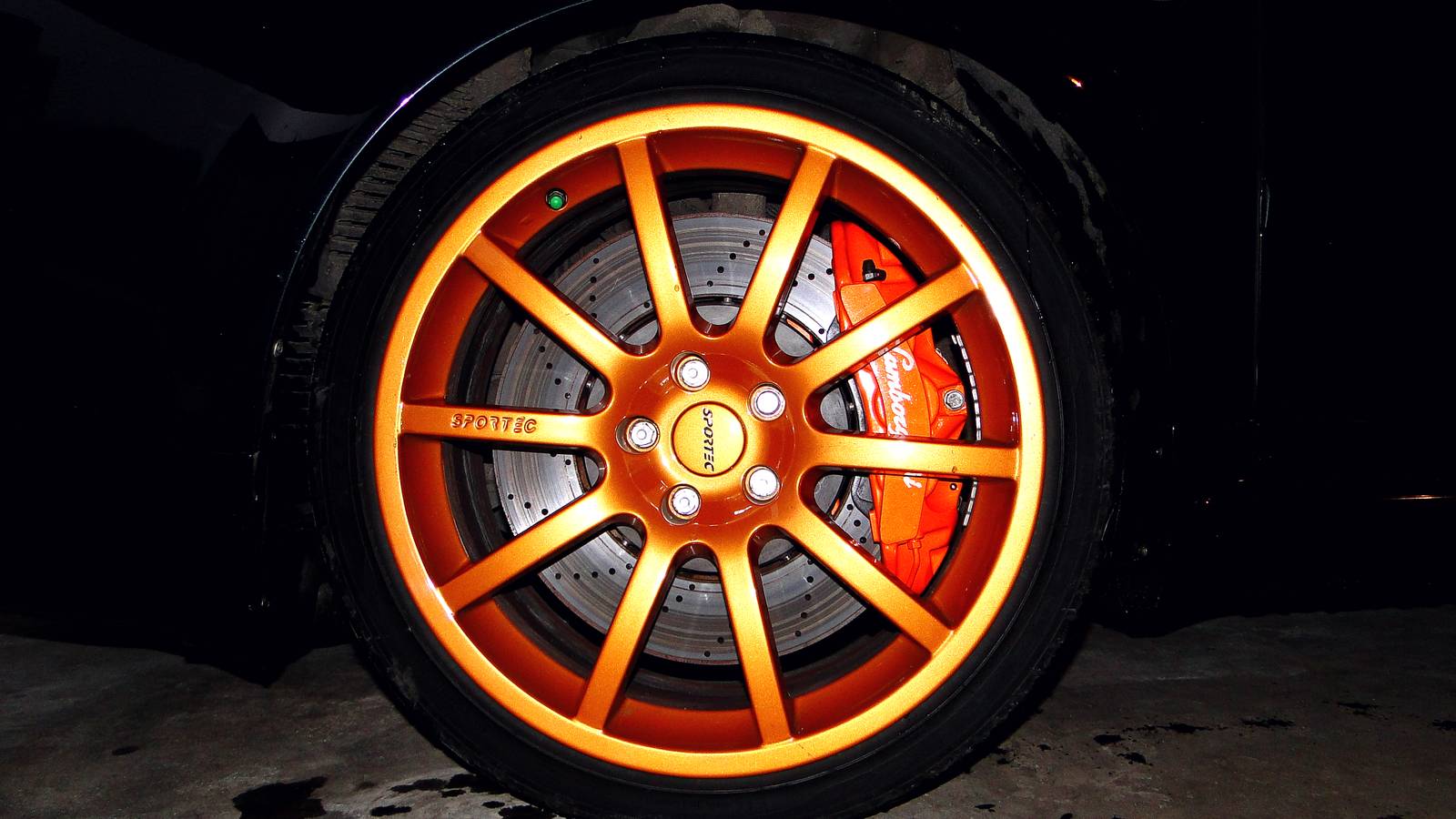

Rodzinne kombi przeszlo tuning systemu zatrzymywania. Oryginalne hamulce sa bardzo dobre, wrecz swietne poza kwestia kosztow ich serwisowania - wymiany. Po wielu debatach i przymiarkach wybor padl na heble z Lambo model Murcielago, sam zacisk w stosunku do stockowego jest 15mm dluzszy, ma 6tloczkow (ory 8tloczkow), ida do niego 2klocki - 43% wieksza powierzchnia styku (Audi 4klocki na zacisk), tarcza miala 365mm, teraz ma 405mm. Wada - nie wchodza kola zimowe 18", wiec eReS stoi juz na letnich 19" i czeka do wiosny. Z racji bardzo niekorzystnej aury - dzis padal snieg i zrobila sie szklanka, nie mam porownania jak to hamuje. Kilka fotek:

Czy hebel ma na drugiej stronie wybity znaczek Audi VW ?
To jest to samo co w R8 ? czy tam jest 8 tłoczkowy ?

Hebel z drugiej strony ma sygnowanie brembo. R8 ma mniejsze hamulce, wersja V8 ma tarcze 360mm i zacisk jest taki jak moj ory, a V10 ma ceramike na tarczy 380mm.
