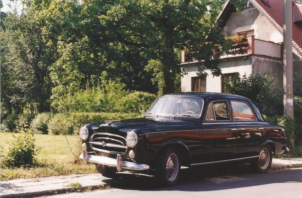

403 wróciła dzisiaj z warsztatu. Przeszła całkowitą regenerację układu hamulcowego, z usunięciem wszystkich patentów, które kiedyś w PRL-u ktoś zastosował z powodu braku części zamiennych. Wymieniłem wszystkie uszczelnienia tłoczków i pompy hamulcowej, są nowe oryginalne szczęki, nawet rzemieślnik w Gliwicach dorobił na wzór starych nowe linki hamulca ręcznego. Pug hamuje teraz jakby dopiero co wyjechał z salonu w Marsylii w 1957 roku. Kolejny etap to będzie wymiana rdzenia chłodnicy, mam już namierzonego odpowiedniego specjalistę we Wrocławiu. Kiedyś już korzystałem z jego usług przy okazji wymiany rdzenia nagrzewnicy. Dorobił go bardzo solidnie, choć tania usługa to to nie jest.

Remont 403 trochę stanął w miejscu głównie z powodu wyjazdu mojego znajomego mechanika na drugi kraniec Polski. Jego wspólnik, który pozostał w warsztacie już nie bardzo czuł klimat oldtimerów, więc Peugeot'a zabrałem i trafił z powrotem do mojego garażu. Coś się jednak udał w międzyczasie zrobić. Trochę zdziwiło mnie, znając zaopatrzenie ASO w części do 205, że dostępność części do tak już wiekowego samochodu jak moja 403 jest całkiem dobra. Ceny też nie zwalają z nóg. Pamiętam, że pod koniec 80 lat jak dziadek sprowadzał przez znajomych z Francji jakieś części to zawsze były bardzo drogie w porównaniu do części do modeli z lat 70 tych. A teraz chyba już mało kto ich szuka i kupuje, więc żeby nie zalegały na półkach magazynów, ceny za nie są można nawet rzec atrakcyjne.
Po układzie hamulcowym, który przeszedł całkowity remont postanowiłem zająć się wydechem. Udało się dostać wszystkie elementy nowe,głównie w sklepie muzealnym Peugeota. Po poskładaniu wszystkiego w całość i zamontowaniu do samochodu, po raz pierwszy w życiu usłyszałem fabryczny dźwięk wydechu. Kiedyś jak jeździł dziadek to wydech był łatany z powodu braku części, a potem wydech był sklecony z elementów z różnych aut.
Różnica jest spora. Teraz dźwięk jest odpowiedni dla eleganckiej limuzyny.

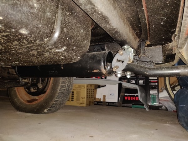

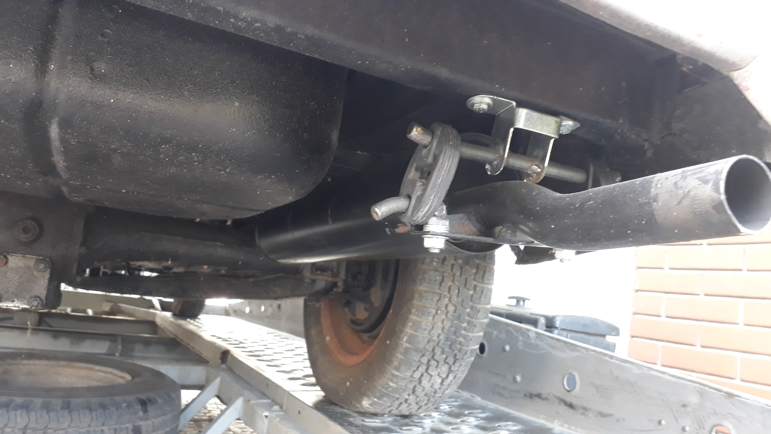

tłumik końcowy prosto z magazynów sklepu muzealnego Peugeot

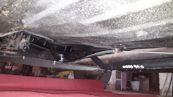

nietypowa rura łącząca tłumiki idąca łukiem ponad tylnym mostem

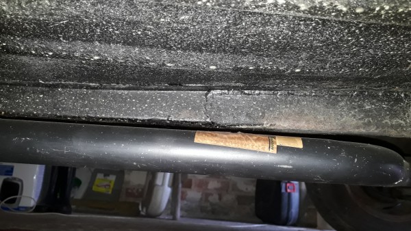

pierwszy tłumik
pierwszy tłumik

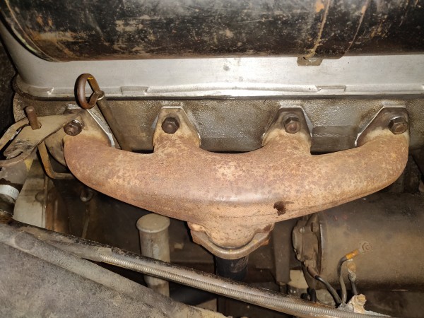

Z dostępnością  tego odcinka wydechu tj. od kolektora do pierwszego tłumika był największy problem

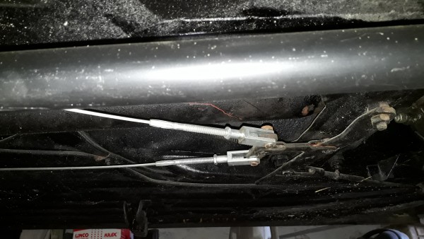

Nowe linki hamulca ręcznego
