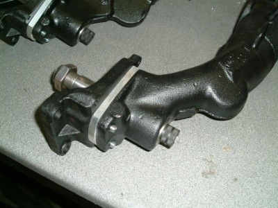

Pilnie potrzebuję profesjonalnej rady jak fachowo zrobić/ustawić ujemne kąty w tylnym zawieszeniu w 205 Gti . Auto śmiga w wyścigach . Interesuje mnie jakakolwiek podpowiedz .

U żabojadów widziałem 205, w której tylne wahacze przerobili pod piasty z clio. Piasty te są przykręcane na 4 śruby, kąty ustawiali dając podkładki.

odpowiednie podkladki (metal o ksztalcie jak element do ktorego przykrecany jest zacisk o roznej grubosci) miedzy wachacz z tylu a element do ktorego przykrecany jest zacisk.
zaraz poszukam fote to wrzuce
to srebrne :D
to srebrne :D

Ok podladka zmieni mi kat przykrecenia zacisku hamulcowego, a piaste i tak centruje trzpien ktory zreszta widac na fotce.
I teraz pytanie jak to ZGRAC, aby zacisk hamulcowy i piasta byly w jednej osi!!
A to srebrne na tej fotce ei wyglada jak element Peugeot Sport do ustawiania katow, tylko jak dystans, ktory zaklada sie aby zalozyc do tylu tarcze wentylowane. Ten srebrny odsadza zacisk, wtedy pasuja zaciski przednie i tarcze wentylowane, tak jak ma Gilbert
