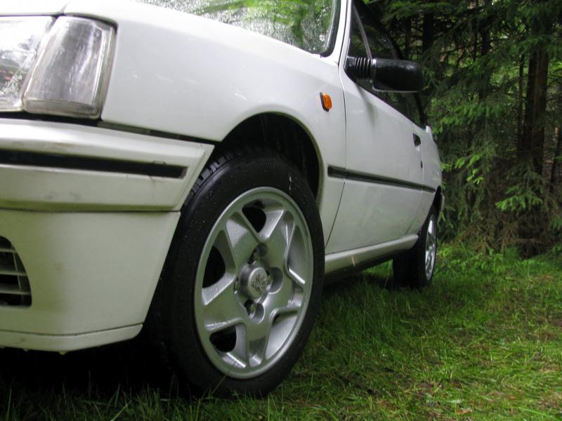

w kwietniu kupiłem alufelgi 14" od starego Mi16 bez jednego dekielka: http://www.peugeot205.pl/photos/3843/8jojw125.jpg
Myślałem, że zdobycie takiego dekielka to pikuś, okazało się jednak, że byłem w błędzie.
W zeszłym tygodniu złapałem w końcu na allegro orginalne dekielki od PUGa o dobrej średnicy, jednakże płaskie. Niestety ich stan pozostawia trochę do życzenia - na dwóch farby nie ma kompletnie, na jednym tylko trochę jej zostało i jeden jest OK. I teraz moje pytanie:
Jak najlepiej "zregenerować" te dekielki? Czym malować?
Pozdrawiam, MK
