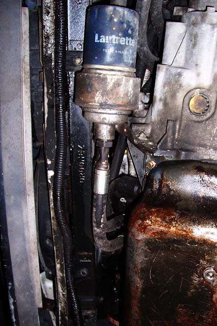

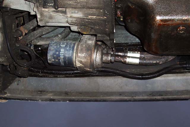

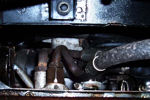

W miejscu montowania filtra oleju do bloku silnika jest przystawka, wychodzą z niej 2 wysokociśnieniowe przewody olejowe do chłodniczki oleju, tuż za chłodniczką jest filtr oleju. Całość znajduje się od strony kierowcy przy chłodnicy (mocowanie chyba do bloku silnika), niestety dość nisko, więc już zdażyło mi sie urwać przy okazji wycieczki w głębszą zaspę :(
Jest jeszcze jedno "niestety"... biada temu komu taki przewód puści - zachowuje sie jak karczer sikający olejem na cały silnik i zawieszenie, więc ja np. straciłem w ten sposób blisko 3l Liqui Molly po przebiegu ok 1000km :( Na szczęście akurat tankowałem i zauważyłem na stacji kałuże pod autem, bo miałbym drugi remont silnika w ciągu pół roku :shock:
Co więcej zamienniki przewodów kosztują ponad 400PLN (o oryginały bałem się zapytać...), a z dorobieniem (czytaj zaprasownanie nowego przewodu w stare elementy metalowe do mocowania) na takie ciśnienie też sprawa nie jest prosta. W Lublinie znalazłem 2 zakłady które podjęłyby się zadania - w jednym usłyszałem "na mniej niż 200PLN proszę się, nie nastawiać" !!! O dziwo w drugim zapłaciłem 60PLN, a całość była gotowa w 2 godziny :o Całość z wymianą (i paliwem, aby zakład znaleźć) zamknęła się w 130PLN
A jak powiedziałem, że auto w sporcie używane to dostałem przewody na 160 atmosfer, więc pewnie auto przeżyją 8)
No ale jakby nie było to temperaturkę auto trzyma pierwsza klasa - przy ostrym katowaniu 110st. jeszcze nie udało się przekroczyć, a norma to 90-95st :)

A wygląda to tak 8)
chlodnica oleju1.jpg (67.14 KiB) Przejrzano 9959 razy
chlodnica oleju2.jpg (74.54 KiB) Przejrzano 9959 razy
chlodnica oleju3.jpg (54.37 KiB) Przejrzano 9959 razy
