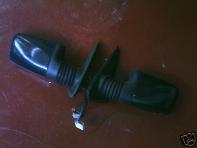

Lusterka elektryczne z 405 Mi16 do 205 - co sądzicie na ten temat?

ciekawe czy będa pasowały ?

205 i 405 ma inne miejsca mocowania ... wiec trzebabedzie cos przerabiac.

a co ze sterowaniem? z tego co wyczytalem tylko lusterka sprzedaje, a trzeba jeszcze nimi sterowac... masz juz jakis pomysl?
Nie drażnij Lwa, bo Lew to Ja
Sterowanie z XMa http://www.allegro.pl/item197201686_ste ... en_xm.html
Sterowanie z 405 ;] Sterowanie z BXa i z wielu innych bedzie pasowac. Kwestia skad dostac takie cos ;)

Post autor: pogy »
