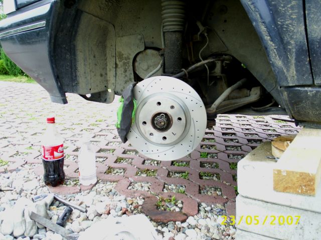

Co do hamulców, to nie wiem, turbo powoduje spadek skuteczności tarcz hamulcowych?? ;) Nagrzana komora silnika zmniejsza wspólczynnik tarcia?? ;) Spokojnie, wiem do czego zmierzasz... Autko będzie szybsze więc będę szybciej jeździl?? Spokojnie, nie ma obaw, Vmax naprawdę mnie malo interesuje, z turbo czy bez i tak będę jeździl, jak jeżdżę, tyle, że z lepszymi przyspieszeniami... Nawet póki co zostawiam nie zmienione zawieszenie, czyli hydropneumatyczny ponton (choć przygotowany jestem na wymianę sfer hydropneumatycznych na te z GTI albo GTi16V)
Ale jeśli chodzi o ścislość, to mam już nawiercane i nacinane tarcze na obie osie + klocki EBC greenstuff, więc jest spoko ;)

Hamulce o jakich mówisz spełnią swoją rolę. Daj jeszcze tylko zamiast przewodów zwykłych gumowych te w oplocie stalowym i będzie ok. Ja też nie latam na V-max, interesują mnie przyśpieszenia. Percepcja ludzka się zmienia wraz z czynnikami i otoczeniem. Jesteś przekonany, że skoro dajesz gazu i lecisz to jak depniesz w heble stoisz, a tu ZONK. Przyśpieszając do pewnego miejsca na drodze, znajdujesz się tam wyraźnie szybciej, niż poprzednio, a opóźnienia generowane przez ten sam układ hamulcowy są zaskakująco nie do przyjęcia.

Lord Devil pisze:Hamulce o jakich mówisz spełnią swoją rolę. Daj jeszcze tylko zamiast przewodów zwykłych gumowych te w oplocie stalowym i będzie ok.
Spoko luzik :) W BX mam stalowe przewody hamulcowe (z tyłu) z przodu gumowy jest tylko kawałek około 15cm :) Nie wszyscy pamiętają że w tych autkach hamulce idą z centralnej instalacji wysokociśnieniowej (ok. 170bar), w zaciskach nie ma żadnego DOTa tylko olej hydrauliczny a to wszystko jest diabelnie wytrzymałe i skuteczne... No i ten pedał hamulca - sterowanie zaworem HP. Zakres pracy pedału to może 2-3cm, za to siłę hamowania dozuje się nie wychyleniem tylko siłą... bardzo ciekawy układ, większość "normalsów" w tym samochodzie wiesza pasażerów na pasach :D
Lord Devil pisze: Ja też nie latam na V-max, interesują mnie przyśpieszenia. Percepcja ludzka się zmienia wraz z czynnikami i otoczeniem. Jesteś przekonany, że skoro dajesz gazu i lecisz to jak depniesz w heble stoisz, a tu ZONK. Przyśpieszając do pewnego miejsca na drodze, znajdujesz się tam wyraźnie szybciej, niż poprzednio, a opóźnienia generowane przez ten sam układ hamulcowy są zaskakująco nie do przyjęcia.
Coś w tym jest, ale spokojnie takie hamulce były w BX 16V (no, jeszcze wentylowane, ale zato zaciski z większym opóźnieniem) Nie spodziewam się, żebym miał dużo lepsze osiągi niż 16V Mk1, więc chyba będzie OK...

CitRodzyn pisze: Coś w tym jest, ale spokojnie takie hamulce były w BX 16V (no, jeszcze wentylowane, ale zato zaciski z większym opóźnieniem) Nie spodziewam się, żebym miał dużo lepsze osiągi niż 16V Mk1, więc chyba będzie OK...
A pamietasz jak Ci chcialem sprzedac zaciski z 16v :) ale spoko Twoje dadza rade, co prawda szybciej sie nagrzeja, ale w sumie po torze nie bedziesz smigal - tym bardziej, ze teraz masz TG+greeny

stef pisze: A pamietasz jak Ci chcialem sprzedac zaciski z 16v :) ale spoko Twoje dadza rade, co prawda szybciej sie nagrzeja, ale w sumie po torze nie bedziesz smigal - tym bardziej, ze teraz masz TG+greeny
Pamiętam, pamiętam... Tylko wtedy nie byłem "przy kasie" ;) Poza tym Robson twierdzi, że 16V wolniej reaguje niż 8V... Podobno te zaciski są nieco inne... Ale słusznie zauważyłeś, nie mam aspiracji na tor. Chcę mieć szybko rozpędzające się auto streetowe. Wentylacja tarcz jest OK, ale ona działa przede wszystkim w 2 sytuacjach - jazda w górach na hamulcach, szybka jazda autostradą (hamowanie z b. dużych prędkości)\tor wyścigowy. Ja w sumie łagodny driver jestem ;)
