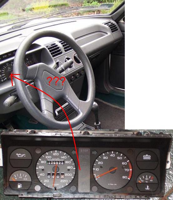

No dobra - powiedzcie chociaż czy te zegary (chyba z XS) podejdą pod mój daszek bo nie wiem czym różni się stary od nowego (sorry za foto ale lepszego nie znalazłem).

No to już widzę że chyba będzie problem - plastikowa listwa biegnąca w poprzek zegarów. Może ktoś ma na wydaniu taki pasujący daszek???

po pierwsze zegary które pokazałeś nie są podświetlane od spodu ( takie rzeczy tylko w GTI)
daszek do zegarów XS / GTi jest inny i jest towarem deficytowym ( mam taki na sprzedanie
trzeba albo przelutować kostki na typ pasujący do tych z XS / GTI albo zmienić wiązkę od zegarów ( latwiej ) wiązka łącząca zegary z skrzynka bezpieczników
w razie czego mam komplet do zmiany zegarów na takie z GTI ( zegary z GTI, daszek, wiązka) koszt niestety 200zł
