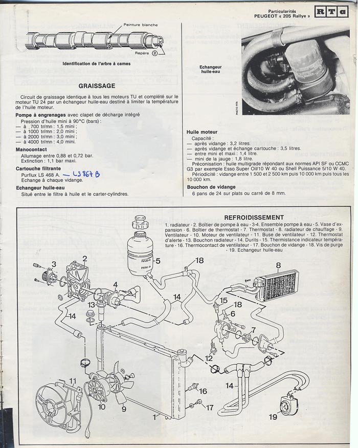

chłodnica z jakich innych modeli będzie pasować do rallye?

wg tego rysunku wychodzi ze taka jak w innych TU z czujnikiem poziomu w chlodnicy, jak znajde gdzies lepsze zdjecie to dolacze

nie wiem czy nie jest cieńsza i dłuższa
