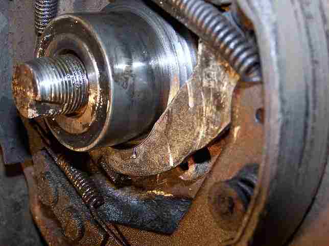

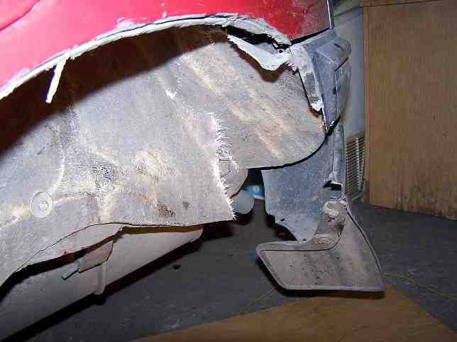

A oto chce wam pokazać co moze zdziałać linka z hamulca ręcznego która się ''zatarła'' Gdy zaciągłem ręczny(nawet nie wiem kiedy sie to mogło zdarzyć) a nastepnie spuściłem ręczny nie wyczułem iż linka z hamulca dalej trzymała i podczas jazdy wręcz ''przecieła'' bęben co widać na zdjeciach. A wszystko to zakończyło sie fantastycznie: 4 osoby w samochodzie,wjeżdzałem na wielo poziomowy parking po ''ślimaku" do góry gdy wykreciłem już 9 koło wjeźdzając na parking jade sobie prosto i tu nagle trzask , wrażenie takie jakbym do studzienki wjechał a tu koło leciało obok mnie. Już nieopowiadam dalej jak zjechałem z tego parkingu na dół. Ale to jest przestroga!! sprawdzajcie linki bo ja nawet nie czułem że cięgno przecięło bęben.

A to już efekt urwania koła:/
oto bęben
oto bęben
Oto widok na pieście koła

Nie rozumiem o co chodzi ?
Jak linka przecięła bęben ? Gdzie to niby na zdjęciach.
Jak się linka zblokowała to koło byłoby zblokowane i nie mógłbyś jechać lub tarłaby opona o asfalt.
Tobie albo spadło koło albo jakoś bęben nie był dobrze zamocowany (śruba odkręcona ?) i spadł bęben z kołem.

Panowie to jest mozliwe i to całkiem ale nie od chwilowo zaciągnietego recznego tylko od zużytych samoregulatorów i szczek!! ta wajcha co rozpiera szczęki ociera o bęben jesli juz samoreg. nie ma i wyrabia rowek w bebnie tak ze moze go przepiłować i odpadnie, a łożysko ze śrubą zostanie na piaście!!! o to chodziło autorowi! ja mam nadpiłowane stąd wiem!!!

hmmm. Jak nawet hamulce trzymają i wytną w bębnie to koło nie spadnie tylko.
Coś musiałoby ciąć zaraz przy łożysku i to przez dłuuugi czas.
Na zdjęciu widzę cały bęben. Tak jakby śruba trzymająca bęben nie dokręcona i zabezpiecznona i odkęciła się. W którymś momencie spadło jak szczęki nie trzymały bębna

Panowie linka była ''zaparzona'' i trzymała już dłuższy czas i dlateo spiłowała bęben i jest to możliwe, widać na dolnym zdjęciu jak to wyglądało po ''odpadnieciu'' koła, bęben został spiłowany i ''zsunoł'' sie z łożyska, bardzo proste. Może nie wyjaśniłem tego dobrze w temacie ale myśle że rozumiecie,KABZIK dobrze to wytłumaczył.

Kolega mial to samo, element recznego ktory rozpycha okladziny tarl mu o sworzen bebna w ktorym sa lozyska. Przez jakies 1-2 tys km bylo cos slychac i potem jechal jak makinen na 3 kolach:D
