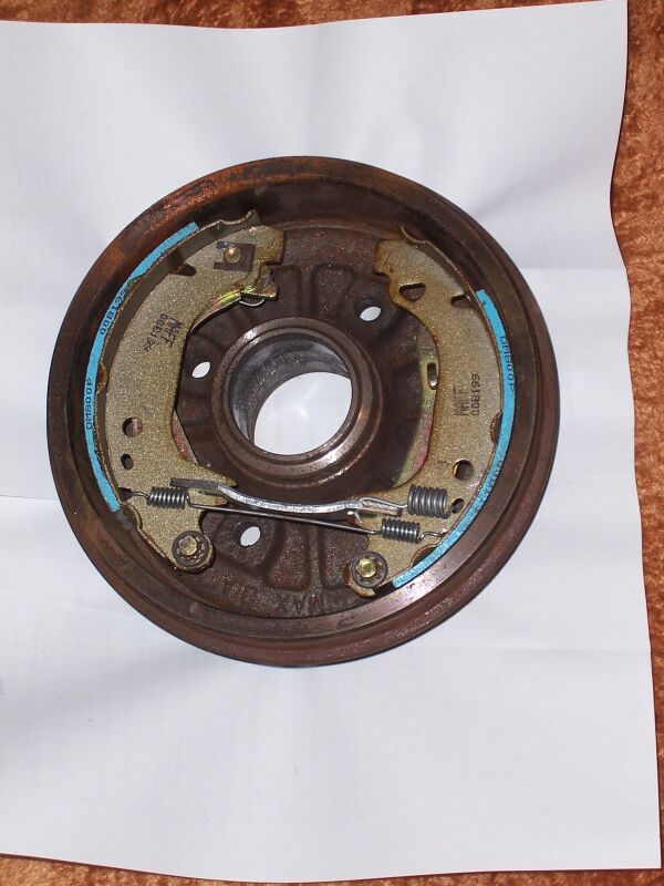

Mam fajny zestawik hamulców na tył, ale nie mogę dostać flansz hamulców pod system Bendix. Z przodu mam Girlinga, z tyłu obecnie belka z XS i mój zestaw nie pasuje. Porównywałem szczęki ze schematami systemów i wyglądają mi na Bendixa, jeśli się mylę proszę o korektę.
Najprościej w tej sytuacji byłoby chyba zakupić szczęki pod Girlinga, tylko nie wiem czy bębny też się różnią w zależności od systemu hamulcowego :|

Posiada ktos może wiedzę w zakresie mojego pytania :W

Te szczęki są na pewno bendix.
Bębny na pewno nie różnią się w obu systemach.
To jest zestaw "szeroki" czy zwykły? jaką szerokość mają okładziny?
Szeroki bęben widziałem raptem kilka razy, ale zawsze o dziwo był to girling..

Zestaw szeroki (szczęki chyba coś ok. 48mm), w dodatku nowiutki, a kupiony za śmieszną kasę, tylko dlaczego szczęki Bendixa :( Marnuje się biedactwo, a tak może tył w końcu zacząłby hamować :roll:

To masz prawdopodobnie szczęki od renówki, bo w pugu system 180x42 był zawsze lucasa, a w renault np 19, Clio były 180x42 i lucasy i bendixy.
Cylinderki lucasa w "szerokim" systemie są inne niż w zwykłym, są bez korektorów, ale też ich otwór montażowy w tarczy do złudzenia przypomina zwykłego bendixa - jest okrągły
Nie wiem czy dolne mocowania szczęk różnią się w obu systemach, jeśli nie, i faktycznie cylinderek bendixa by tam pasował, możesz spróbować to złożyć na tarczach z 1,6 :wink:
Nie namawiam do takich kombinacji, ale napewno miałbyś niepowtarzalne heble :wink:
