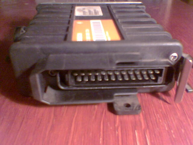

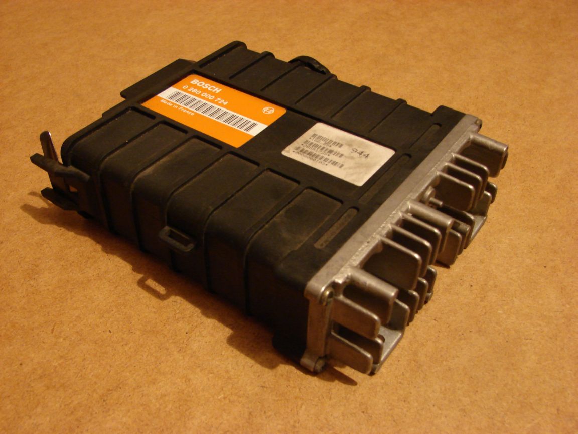

Komputer o którym rozmawialiśmy:
Pochodzi z 205 Look z '90.

komp jest taki sam
ale miało miejsce cudowne ozdrowienie
po odłączeniu kompa i podłączeniu go ponownie samochód działa jak by nigdy nic zobaczymy jak długo
widocznie tego mu było trzeba pewnie jakiś pin przestał lekko kontaktować
