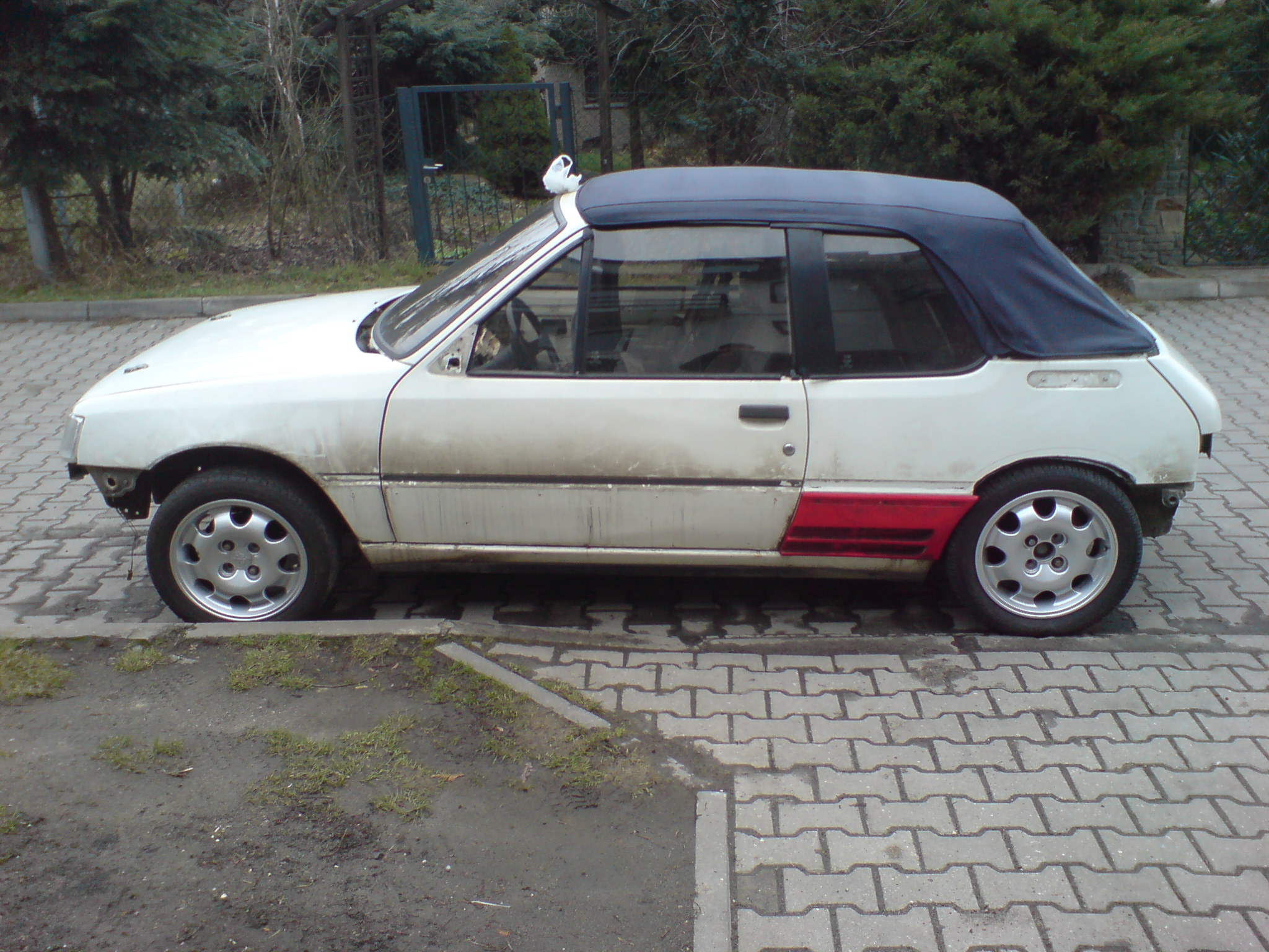

W koncu moge zaczac jakies wypociny w tym dziale :)
Po kilku miesiacach przestoju ruszylem odwaznie do roboty.
doszly do mnie w koncu sprawne tylne zaciski z mlodszego brata puga 206 CC zdobyte na alledrogo po piekielnej cenie 49 zl za szt. :P
Zalozone i odpowietrzone.
Po kilku miechach nieodpalania pokrecilem pugiem ze 3 minuty i zapalil :)
Co juz zrobione:
1. Nowy daszek (polska Codura)
2. Zegary GTi (dzialajace wszystkie kontrolki z cisnieniem oleju wlacznie)
3. Zamontowany pakiet "Evolution"
4. Tylna belka na tarczach ( w koncu 8)7 )
5. Przyszykowane do wstawienia foteliki z GTi, polskorki w moim ulubionym wzorze :) (do sprzedania komplet z Turbo D)
6. Kiermana skorzana nowego typu
7. Elektryka szyb przednich
8. Zakupione przesliczne lustereczka (nowe wklady na nie juz czekaja :D )
9. Do zamontowania ory chlapacze na tyl :D
10. "Miekka" deska rozdzielcza czeka na wstawienie :)
Co czeka:
1. Zawias przedni z Gti (z hamulcami ofcoz)
2. Poprawne podlaczenie lamp tylnych nowego typu, i swiatla wstecznego
3. Siakis silnik... hm... na razie chyba pozostaje przy 1.4 ;) ale "troszke usprawnionym" :P
4. Lakier, ale chyba zostanie "patriotycznie" jak jest tylko odswierzony
5. Centralny
6. Elektryka tylnych szyb
7. Jakies poszerzenia nadkoli ale na razie bez wizji... nie wiem czy kombinowac z poszerzeniami z rayle, z Gita czy cos innego...
8. Naklejki klubowe 8)7
9. Halogeny CIBIE (na razie Wesem... ale mam juz zolte CIBIE na oku, wiem gdzie takie parkuja :twisted: )
10. Fele (pewnie padnie na oryginaly z GTi 1.9 bo tyz mam takowe na oku, tanio w dobrym stanie i niedaleko :D hihihi) - zalatwione :D
11. Podgrzewanie lusterek i foteli
12. Jakies rozsadne audio (bedzie ciezko w cabrio bo nie chce miec nic z tylu na polce...)
13. Jeszcze nie zdecydowalem sie jaka blenda z tylu... czy odblask (PEUGEOT 205) czy Evolution (wszak podobna do T16)
Tak czy siak wszystko ma byc ukonczone do EuroTrip :D
W wolnej chwili wrzuce jakies foto z prac.
Bede staral sie regularnie update robic.
Zyczcie powodzenia
Peace 8)
P.S.
Konstruktywna krtytka mile widziana :) jak i wszelkie (nawet najglupsze, moze cos mi sie spodoba) pomysly :)
