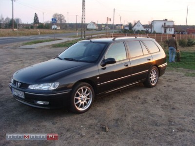

ostatnio niewiele sie dzialo przy projekcie, ale zajety bylem inna sprawa.
Na zdjeciu jej final
teraz bedzie czym wozic graty

przepłaciłeś, mogłem Ci załatwić 405 w kombi i automacie za parę groszy

pikna panie pikna ta v6
