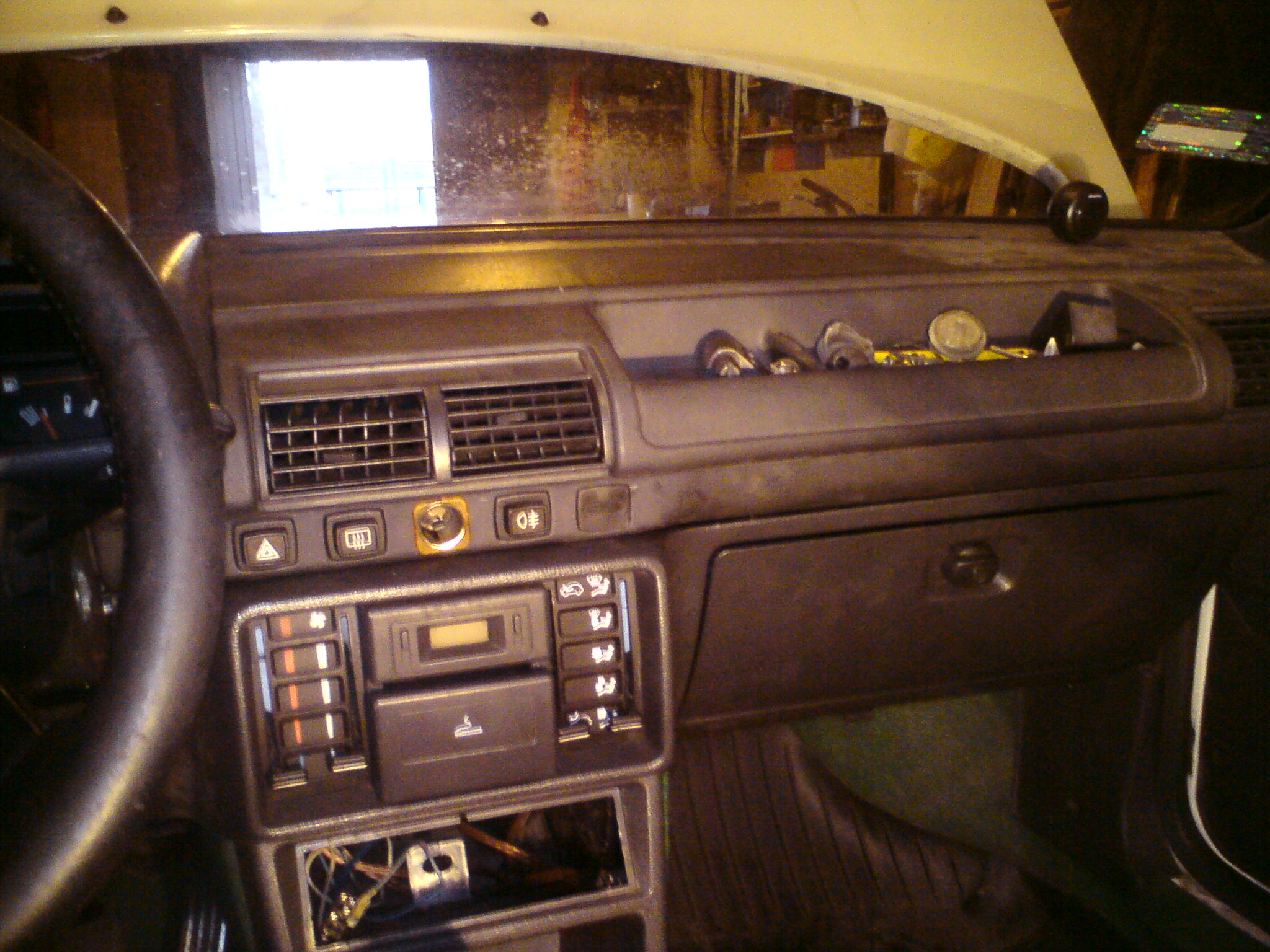

a i wnętrze się złożyło

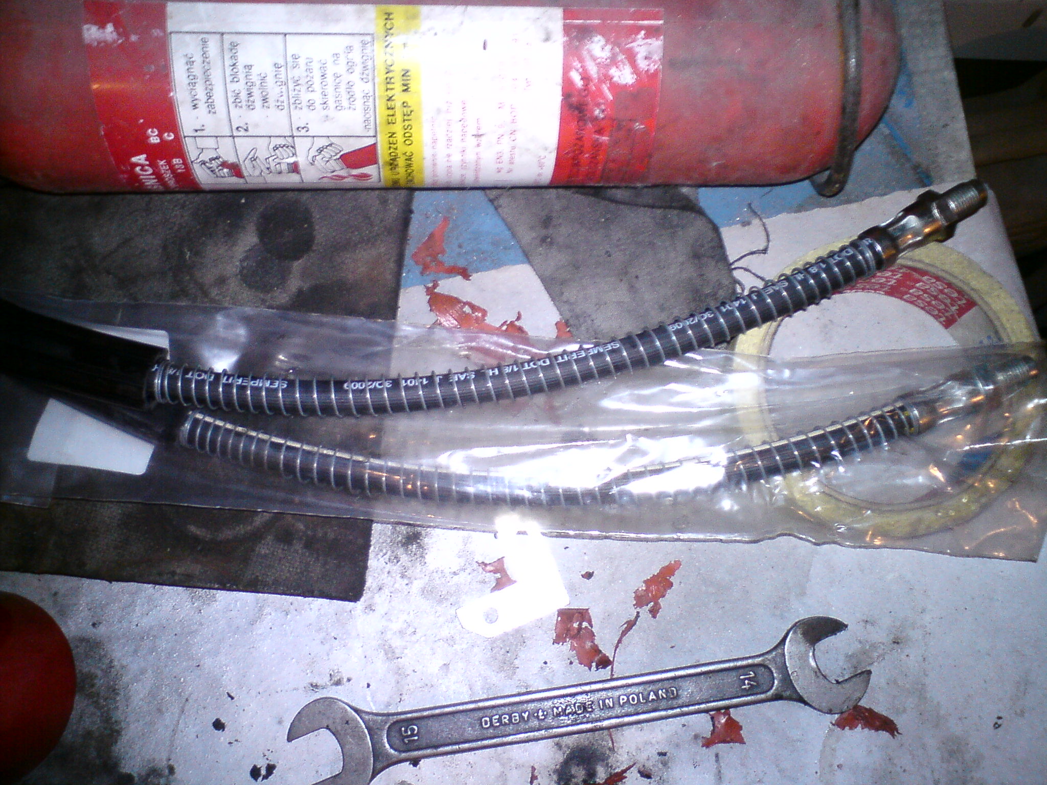

przy okazji zakupione przewody elastyczne

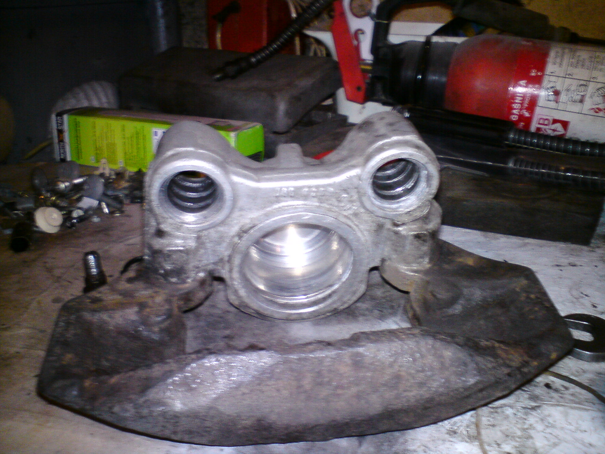

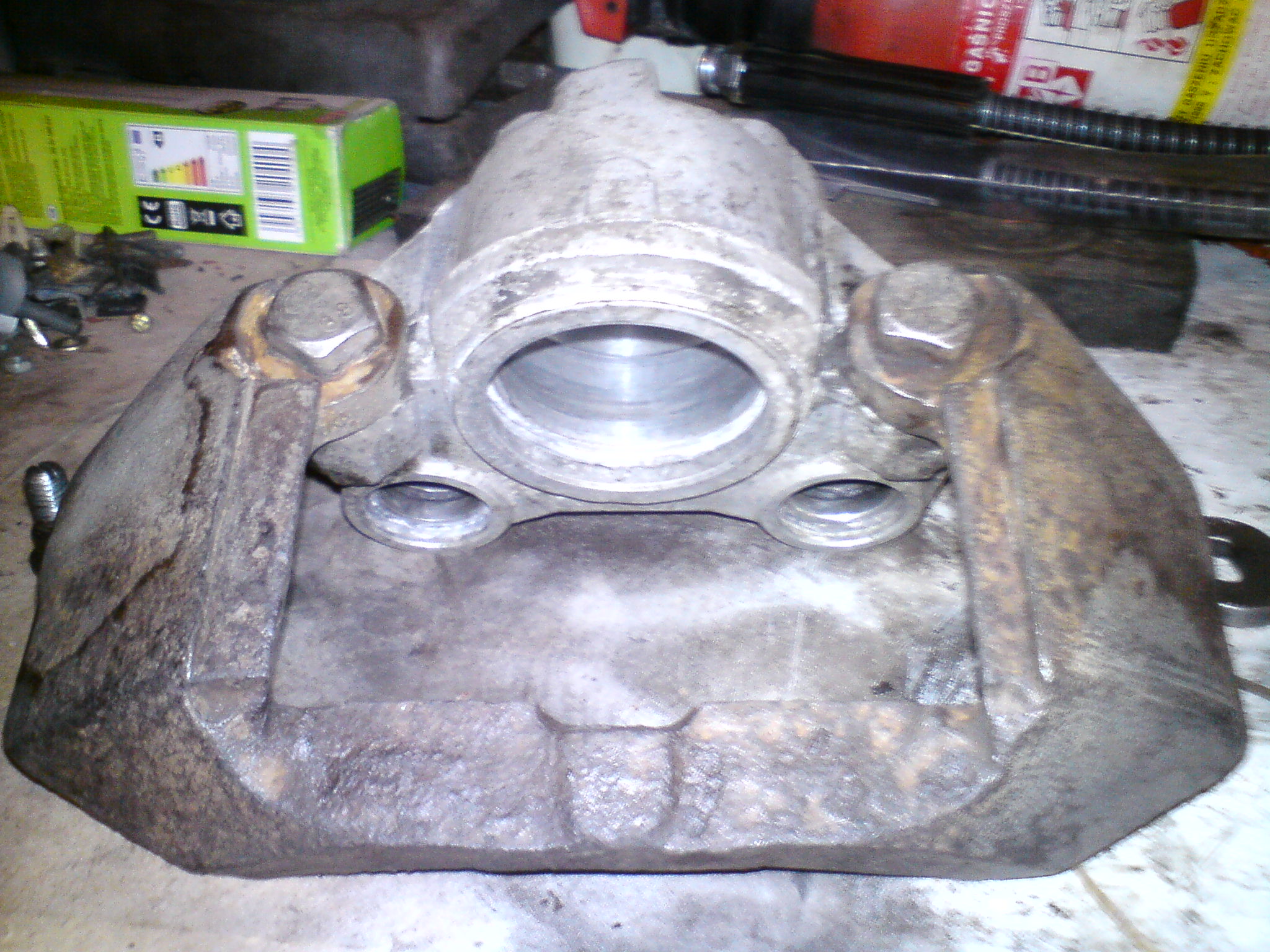

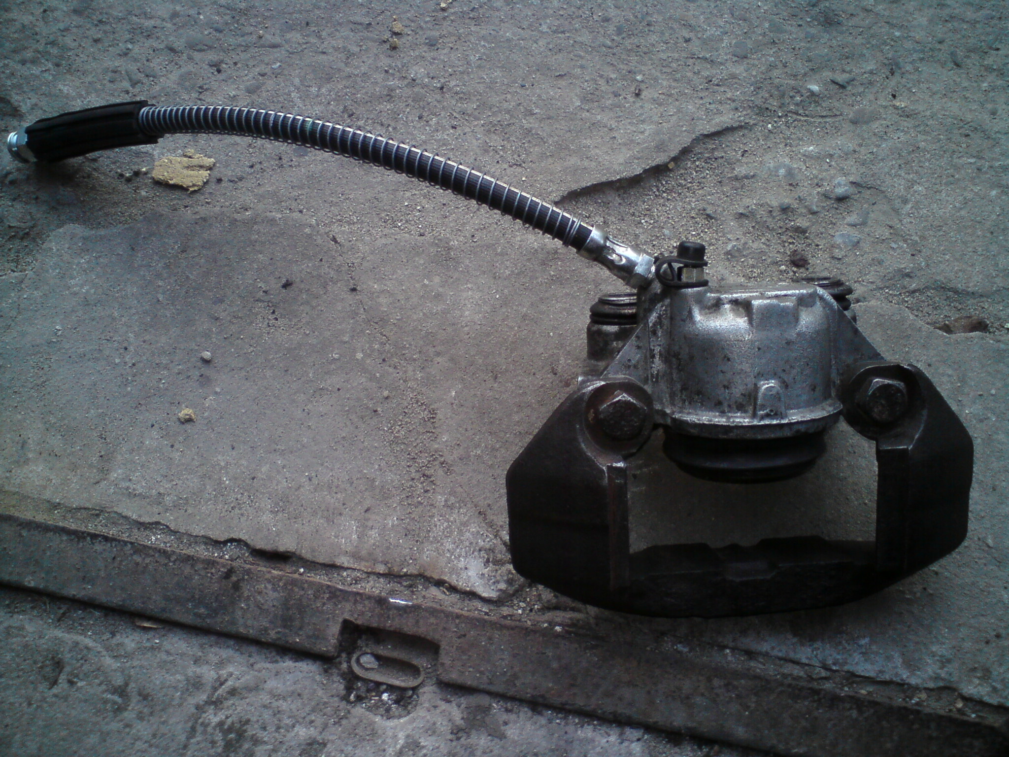

zacisk się regeneruje
kilka fotek: czy możliwe jest ze zacisk był poprzednio składany na kleju bo w każdym miejscu po uszczelce był osad tak jakby cyjanopan, kropelka

Ale płaciłeś za przewody elastyczne ?
- Manwe
- Posty: 2013
- Numer Gadu-gadu: 7424729
Re: Lewek w skórze z krokodyla "Peugeot 205 Lacoste"
50 za komplet na przód

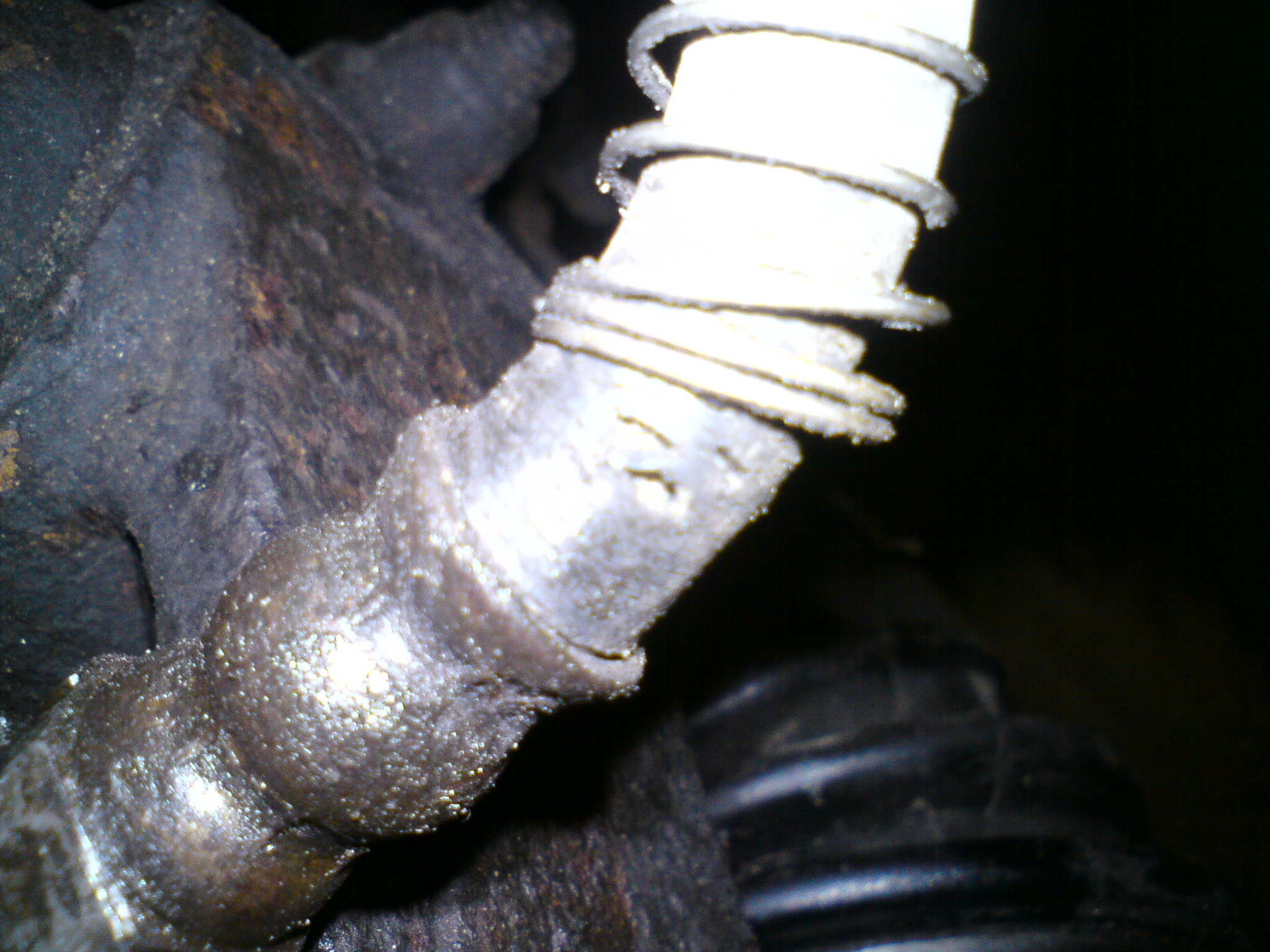

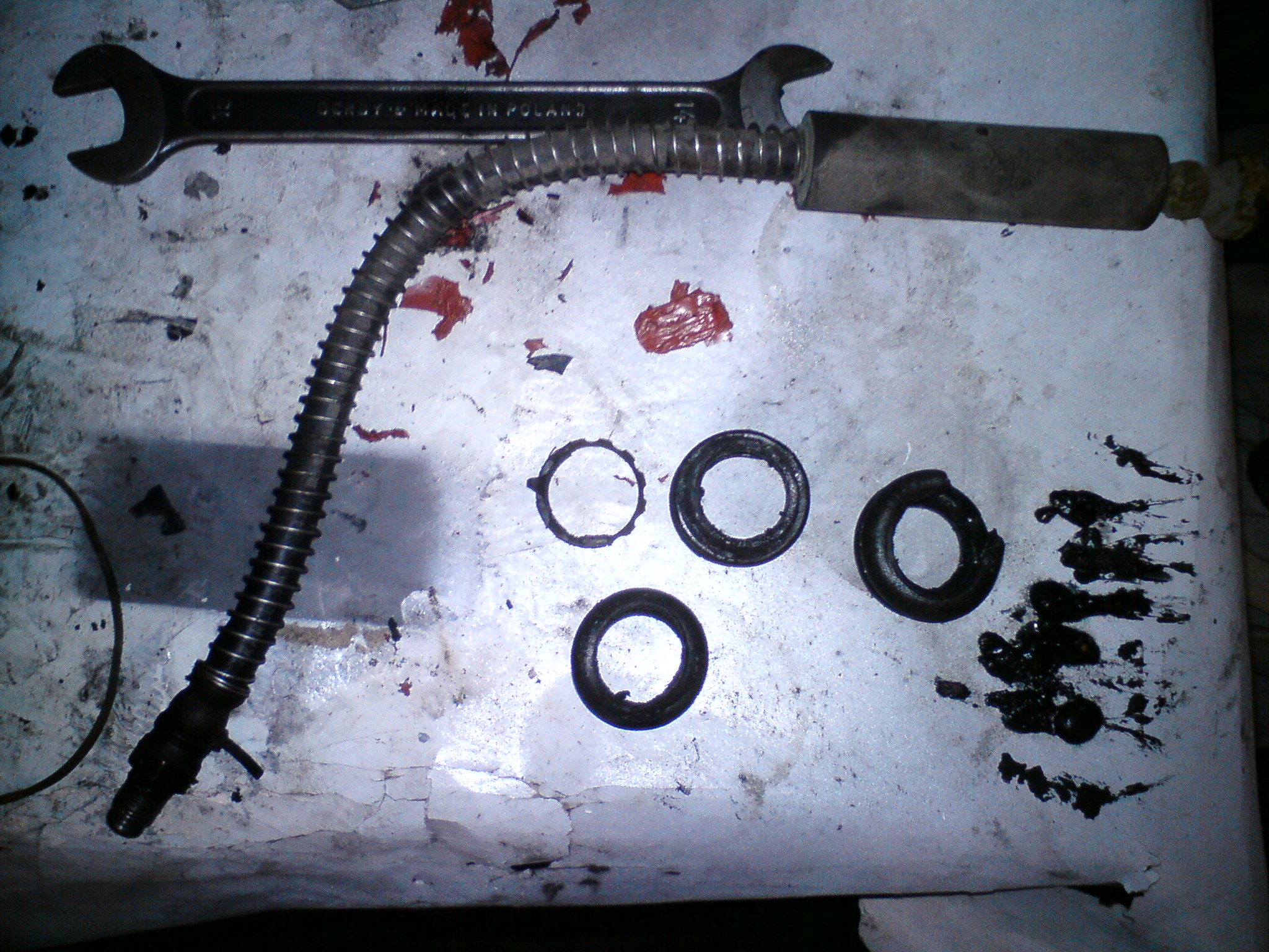

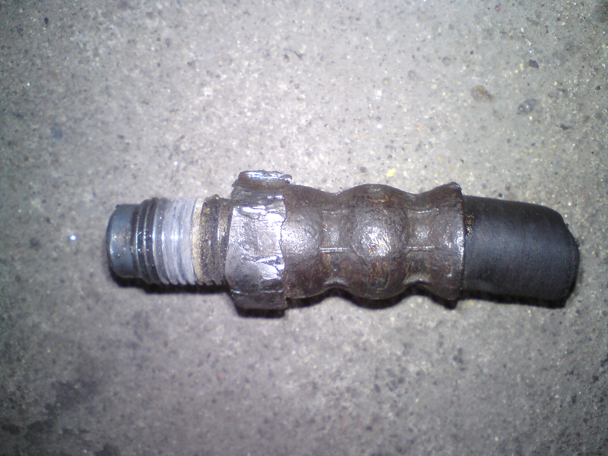

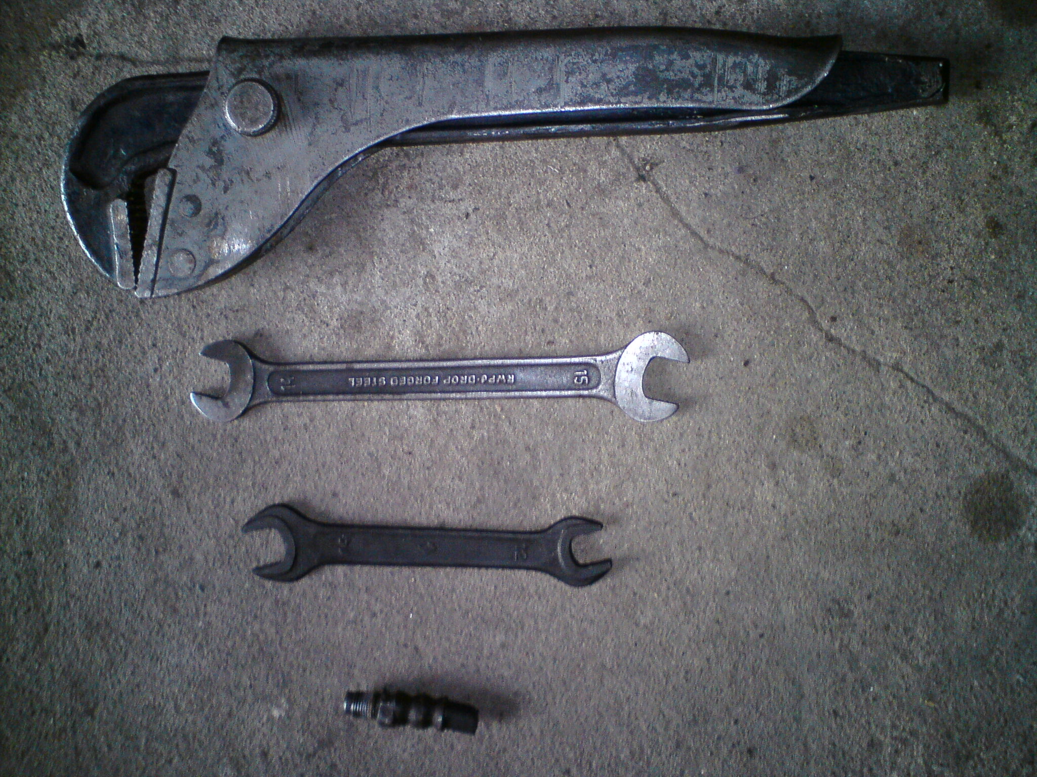

- Manwe
- Posty: 2013
prawy zacisk ukończony czas na kompletna regeneracja lewego(w prawym tylko 2 gumki przywrócenie odpowietrznika zamiast śruby i przewód, oczywiście kompletne smarowanie) stary przewód opierał się zamianie, w końcu dało rade, odpowietrzniki pochodzą z ... Skody 102
dokumentacja poniżej: niezłe nerwy były jak perswazja nie dala efektu, nastąpił ruch rozpaczy po srw Mielec(klucz ze zintegrowaną grzechotką w każdym otworze, swoja droga ciekawy i nadzwyczaj wytrzymały) chwila naporu i puściło
złożył bym całość niestety brakło środków dezynfekcji(zmywacza do hamulców) i czasu
