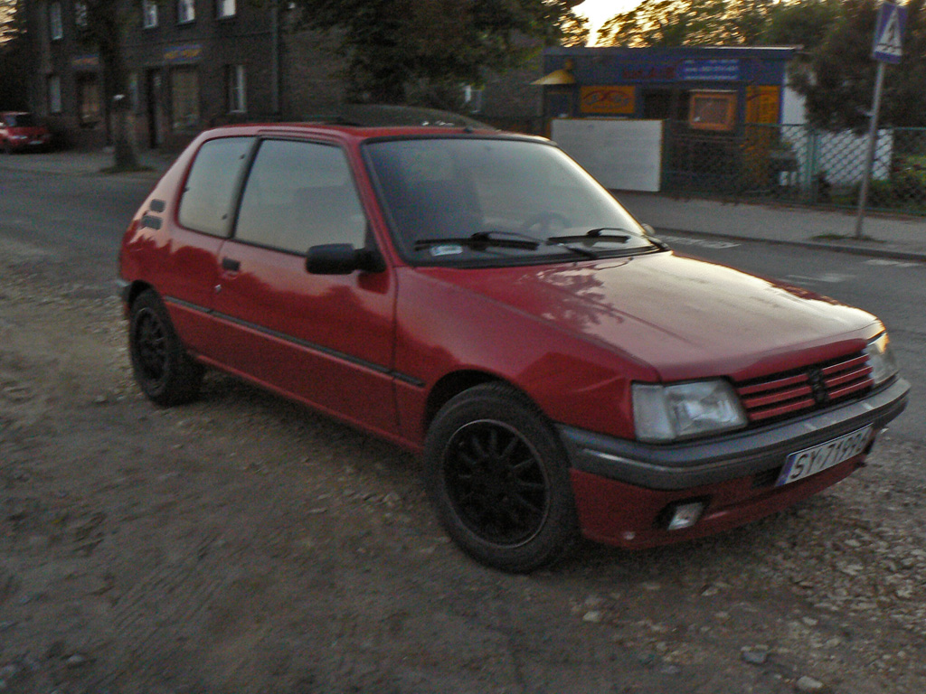

Jak już wcześniej pisał mój kolega osmolov udało mi się zakupić P205 xs, i tym samym uratować go od podróży do huty. Jest to samochodzik z 1992r s silnikiem 1.6 o mocy 65kW czyli ok 90 KM. Nie jest w rewelacyjnym stanie. Wizualnie przydało by się odświeżyć lakier gdyż czas i stanie na dworze zrobiło swoje, blacha jest ok, małe ognisko rdzy na progu, zbity klosz z kierunkowskazu, brak jednego halogenu oraz rozbita lampa stopu. Mechanicznie auto nie sprawne. W tym momencie stoi u znajomego mechanika. Do wymiany pompa wody (ciekło z niej jak z kranu przez co się strasznie grzał), pasek rozrządu wraz z napinaczem, nowe gumy i smar na przeguby, coś się dzieje z elektryka, albo aku jest padnięty albo gdzieś ucieka prąd, końcówki układu kierowniczego do wymiany, hamulce w bardzo złym stanie, odpowietrzniku ukręcone.. Środek auta zapuszczony i śmierdzący, zamówiłem odkurzacz piorący i będę go odsmradzał. Gałka biegów sportowa ale zepsuta, kierownica z GTi, fotele kubełkowe, trochę potargane. W prezencie od wujka dostałem nowe halogeny Wesem, kierunkowskaz, gałkę zmiany biegów, i lampę tylną wiec już na dniach wymienię te elementy. Mam także do tego autka amortyzatory które dostałem jako gratis do auta. Autko jest w gazie co mnie cieszy gdyż jest to dużo tańsze jeżdżenie, posiada elektrycznie podnoszone szyby, wspomaganie kierownicy, centralny zamek (nie zawsze działa).
Ogólnie autko do zrobienia. OC wczoraj opłacone, przegląd do września.
Mam nadzieję że uda się doprowadzić te auto do stanu używalności i że mi jeszcze posłuży :)

pierwsze zmiany na aucie. Właściciel jest tak zajęty że chyba nie ma czasu na update :)
uporaliśmy się z wentylatorem włącza się przy 95 stopniach. Płynu już nie ubywa, wynika z tego że były braki w układzie po wymianie rozrządu. Auto ma wypraną wykładzinę pozostało wyprać fotele. Naprawiliśmy światło przeciwmgielne z tyłu. Nie działa jeszcze wsteczny i pompka spryskiwacza przedniej szyby...
Ogólnie auto 10 lipca przeżyje pierwszy test mam nadzieje że nie przysporzy żadnych problemów.
halogeny wesem i nowy lewy kierunek.

Pora na małe uaktualnienie tematu. Jak już wspomniał Osmolov. Temat ze znikającym płynem i nie włączającym się wentylatorem został ogarnięty. Tak samo wszystkie światła. Nowe halogeny Wesem, przeciwmgłowe działa i lampa wstecznego również, wymienione szkiełko kierunkowskazu. We wnętrzu została zmieniona gałka zmiany biegów na oryginalną,wyprana wykładzina. Rozebraliśmy i umyliśmy wszystkie plastiki. Zostały fotele do wyprania. Płyn chłodniczy, płyn hamulcowy oraz olej zostały wymienione, Doszedł nowy filtr powietrza (stożek). Doszły nowe alufelgi oraz prawie cały nowy układ hamulcowy. Nowe tarcze Mikoda nawiercane i nacinane, Klocki Valeo, zaciski oryginalne ale też nowe bo stare maiły ukręcone odpowietrzniki nowe szczeki hamulcowe oraz cylinderki, elementy które zostały były odrdzewione, wyczyszczone i wypolerowane. Bębny oraz zaciski pomalowane na kolor srebrny, felgi czarny mat. Nowe opony. Zderzaki zostały pomalowane na czarno co dało świetny efekt. W tym momencie auto stoi u mechanika, będzie maiło wymieniane łożyska kół przednich oraz będzie robiona geometria zawieszenia. 10 lipca wielki test ( o ile coś jeszcze się nie zwali)
Przed nami 1200km :)
Wielkie podziękowania Dla osmolova który poświecił wiele czasu i włożył wiele energii w mój samochód :)
Wieczorem dodam zdjęcia na których widać jak ładnie śa pomalowane zderzaki

Już dzisiaj odebrałem auto od mechanika :) łożyska zrobione i geometria również. Jedyne co teraz słychać to maglownice przy skręcaniu :):) Ale to się zrobi po wakacjach...
