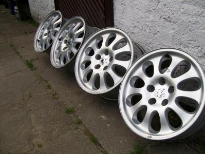

Myslalem o takich tylko to ET 39 ??
A cale oznaczenie felg to 7Jx16CH5-39.
Tak sobie pomyslalem ze moga calkiem ladnie wygladac na 205 tym bardziej ze nikt jeszcze w klubie ich nie ma _O_
Fele z 605
Fele z 605
