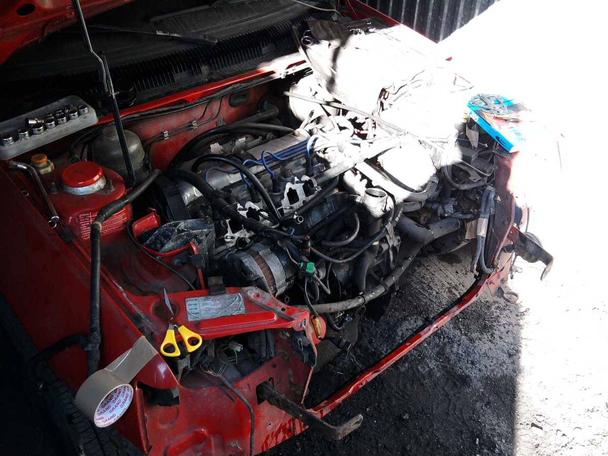

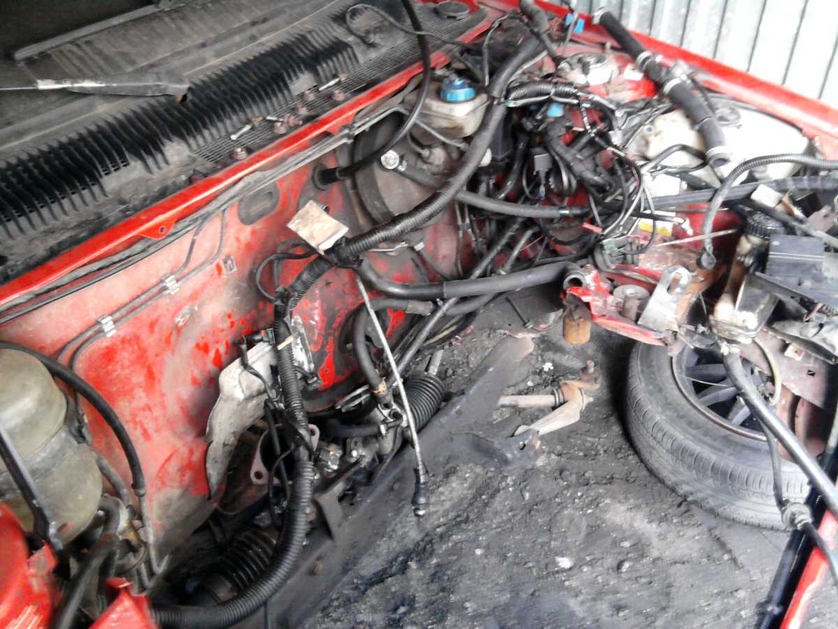

W ostatnim czasie wiele się działo z moim Pugiem, miałem chwile zwątpienia, nawet próbowałem się pozbyć auta, lecz wszystko skończyło się tym że Pug zostaje, prawdopodobnie wezmę silnik od zmac'a. Ale od początku. Po ogarnięciu układu wydechowego i sondy lambda zacząłem jeździc autkiem. Sprawdziłęm spalanie na benzynie wszysło 11,1l na 100km, potem LPG, tu już nie było tak dobrze, 32l . Coś w instalacji padnięte jest.
Jeździłem na benzynie dopóki sprzęgło zaczęło się ślizgać, postanowiłem sprzedać Puga. Lecz doszedłem do wniosku że to nie ma sensu, za dużo mnie kosztowało to autko, i mocno się do niego przywiązałem więc zrezygnowałem ze sprzedaży. Jeszcze po drodze popsułem silnik który i tak był do remontu. Postanowiłem Kupić silnik od zmac'a (jeżeli wszystko będzie dobrze to w poniedziałek będę go miał u siebie) kupić nowe sprzęgło i skrzynię. Poskładać wszystko i jeździć. Zacząłem rozbierać Puga, Jestem na etapie odłączania wszystkich przewodów od silnika tak żeby można go było opuścić. Przy okazji zamierzam wymyć całą komorę silnika odmalować wszystkie elementy które można odmalować, pozbyć się rdzy, wymienić cięgna skrzyni biegów, poduszki silnika, wyczyścić zasyfioną instalację, oraz zrobić wszystko żeby auto służyło mi przez długie lata.
Fotki z dzisiejszego demontażu

I prawidłowe posunięcie, tak trzymaj i powodzenia w przekładce.

Ouch ostry hardcore ciekawe ile Ci to zajmie
